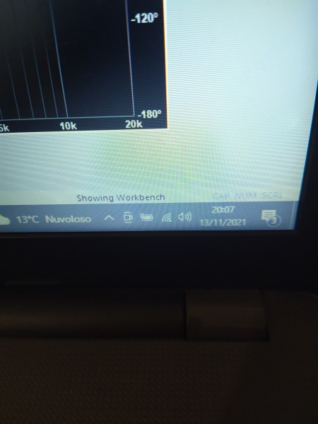

Il software è arrivato alla versione 3.1.6.
Ma forse c'è un problema di compatibilità, perché in basso a destra dovrebbe visualizzare l'hardware e invece non c'è.allego foto .
Lì dovrebbe spuntare Hw "h" che sarebbe la lettera che distingue l'hardware

Terriero ha scritto: 13 nov 2021, 17:33 Ciao io ho appena preso l'ultima versione v3.ha la resistenza di calibrazione interna ,ma appena faccio il ponticello e clicco su ok mi dà 1190 anziché 1000.ho settato ingresso e uscita come nella guida.sara'il cavetto che ho usato per creare il cortocircuito?
Terriero hai letto bene le istruzioni?
Il tipo di Hardware lo mostra a Sx non a Dx.
Per la calibrazione non devi fare un corto ma collegare i terminali agli appositi pin.
Per misurare la resistenza dei coccodrilli invece vanno collegati tra loro, ma non ha senso introdurre elementi esterni, prendi il rosso e lo pinzi con il nero.
Per quanto riguarda gli svarioni di windows 10 ahimè dovete imparare a convivere con il mitico Miglioramenti Audio di windiws 10... Una porcheria disumana da disabilitare dal pannello di controllo audio. Purtroppo se avviate con l'interfaccia collegata è molto probabile imposti il dispositivo con i miglioramenti attivi.
Altra cosa, provata sulla mia pelle, sconsiglio di disattivare la scansione realtime di antivirus alternativi a quello di microsoft (windows defender) a me con Kasperky non lo faceva proprio utilizzare/installare correttamente.

Purtroppo non conoscendo approfonditamente l'inglese,col traduttore ho capito che dovevo cortocircuitare prima i due coccodrilli e poi i due pin metallici tra di essi.poi da un video su YouTube ho capito che stavo sbagliando.ora funziona perfettamente.ma la procedura va ripetuta ogni volta che si usa il dats?
