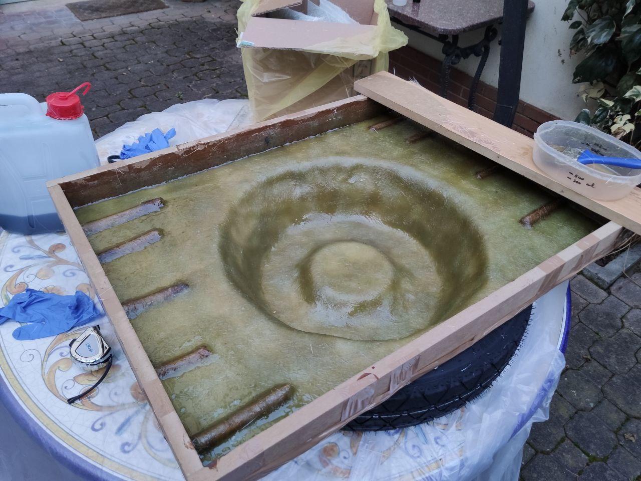

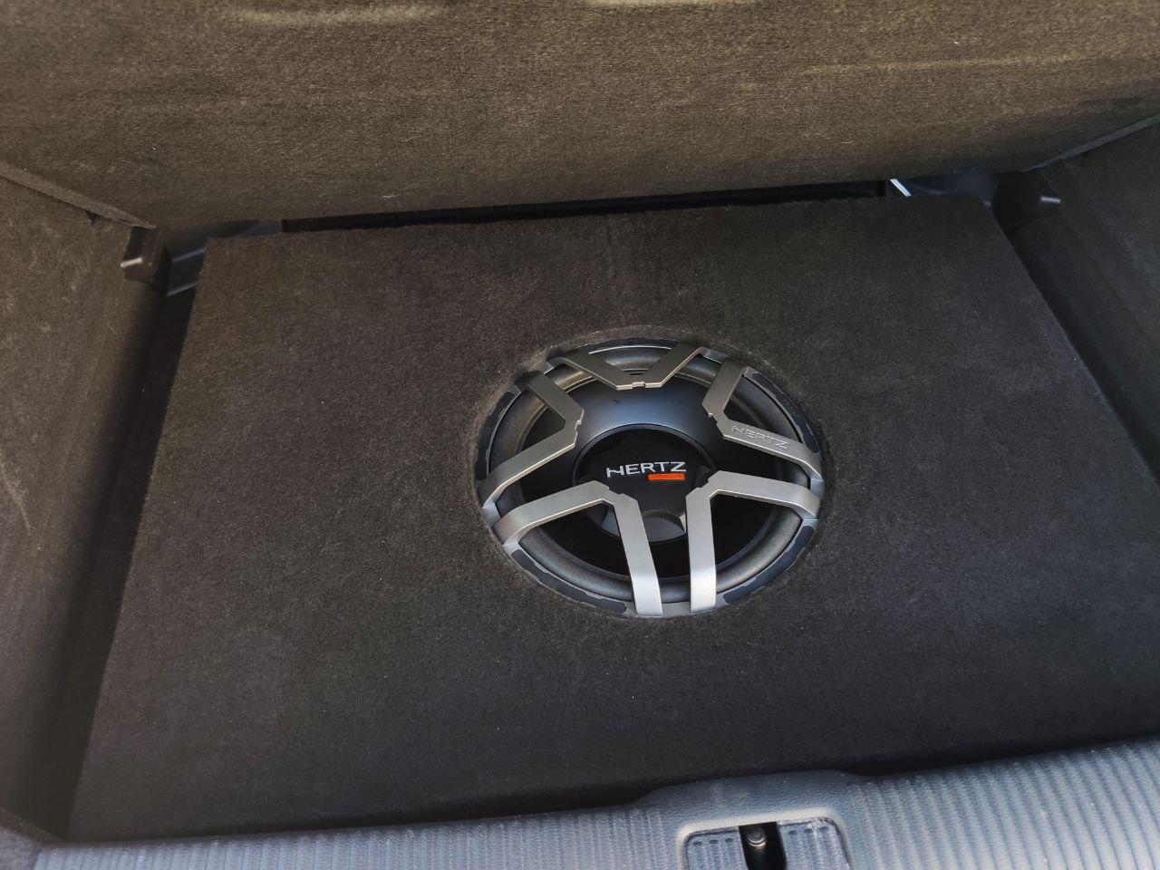

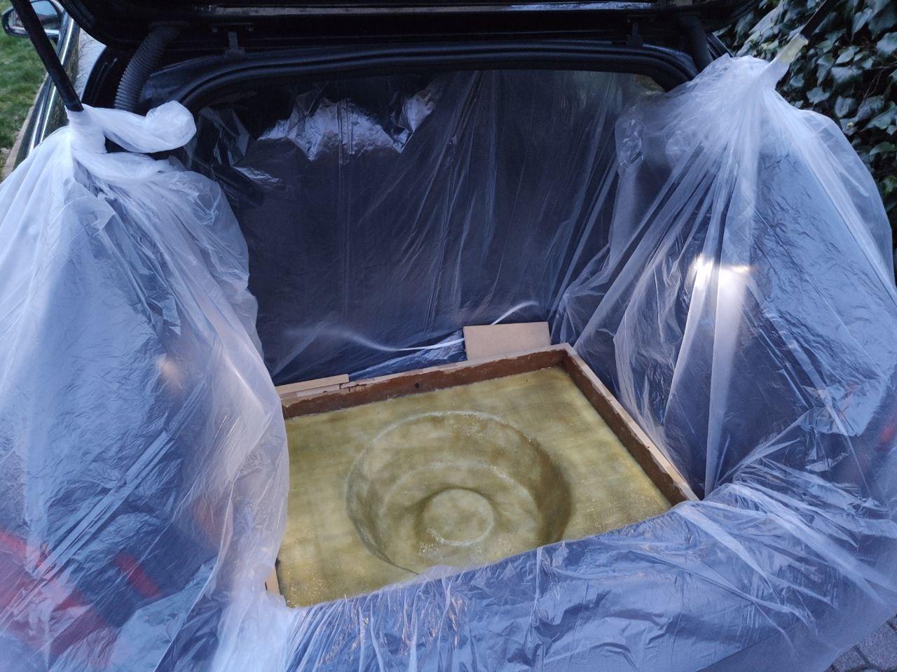

Il sub è un Hertz ES300 4 ohm che avevo sulla mia auto precedente, ho rifatto la cassa da zero in vetroresina e mdf per metterla nella ruota di scorta ed è una cassa chiusa da 30 lt (togliendo già l'ingombro del sub; ho messo anche un pò di polyfill). Attenzione dalle foto sembrerà in vista il sub ma sopra ci va il pianale originale (ci sono circa 4-5 cm di altezza dalla cassa al pianale).
Il sub è pilotato da un AP1D tramite ingresso RCA mono settato su "LOW"(qui il forum mi aveva aiutato tantissimo perché non si capiva se dovevo mettere low o mid come sensibilità..)

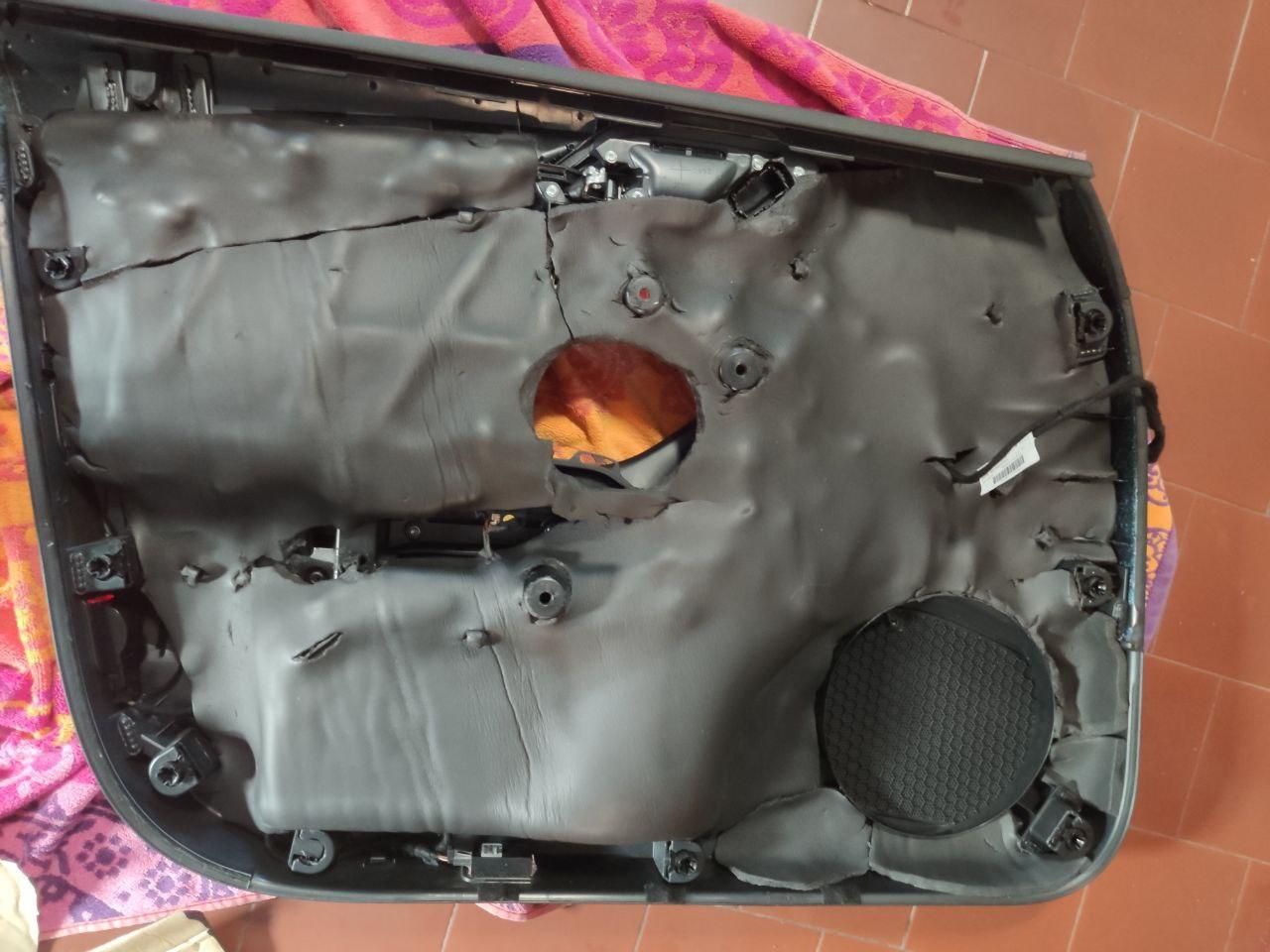

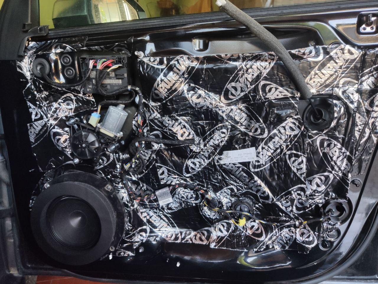

Le portiere davanti le ho insonorizzate io, nella lamiera esterna ho coperto diciamo 70-80% della lamiera con del dynamat extreme, lamiera interna idem, anche sopra a vari buchi e plastiche(non ho messo rinforzi però).... le foto le allego in fondo. Supporti MDF e "ring" in neoprene, con la parte rotonda(lo scarto in sostanza) incollata sulla lamiera dietro al midwoofer. In seguito ho aggiunto anche un simil neoprene (preso su Ali) da 10mm su tutta la cartella (questo sui rumorini della cartella ha fatto tanta ma tanta differenza)

- insonorizzare portiere posteriori però con materiale che costa un pò meno tipo STP silver o massimo il gold...

Ditemi voi ragazzi che ne pensate. Ho sbagliato qualcosa? l'insonorizzazione è fatta bene? Dovrei farla anche nel baule? dovrei aggiungere della "pasta brax"? non l'ho mai usata...

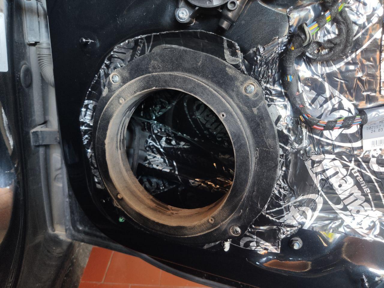

Volendo sul front ho anche predisposizione per un mid in portiera ma passare il cavo nuovo nella portiera sembra impossibile e non voglio bucare nulla...e poi non avrei abbastanza uscite sul DSP...Dovrei usare un crossover passivo tra woofer e mid per usare il ponte a 130W, ma non so neanche se esistono sinceramente
Consigli ed eventuali critiche sono benvenute! E dovendo smontare tutto posso ancora (forse) rimediare

Secondo me ci siamo, sicuro il baule va trattato con l'STP, tanto è molto più semplice rispetto alle porte.

Complessivamente un buon lavoro, bravo, tuttavia qualche osservazione è inevitabile:

Molto bello il lavoro di realizzazione della vasca in VTR, ma mi pare di vedere che sia appunto solo VTR: io in generale, e per un sub a maggior ragione, metto sempre almeno uno strato di armatura di rete metallica fra le varie passate, a volte anche due.
- cambiare le casse originali che se non sbaglio sono dei 4 ohm in parallelo con tw 8 ohm con Audison APK165 2 ohm e collegarle al DSP.
Ho letto un pò di post sul forum anche in questi giorni e sembra che le casse posteriori siano da bruciare direttamente ^^ ... però spesso prendo su amici in auto e siamo in 4 quindi toglierle di peso non mi va
perche? si il posteriore non si usa, non ha senso insonorizzare le porte dietro ( a meno che non sia solo per il confort acustico, ma basta poco allora)
inoltre se davanti è fatto bene i passeggeri non sentiranno affatto la mancanza, non sono a 100metri di distanza, vale sempre la prova siediti dietro e se non senti non vorrei dire che sei sordo, ma c'è qualche problema diverso da aggiungere casino, si gli AP dietro fanno solo danni

Muso90 ha scritto: 7 ago 2020, 12:00 Volendo sul front ho anche predisposizione per un mid in portiera ma passare il cavo nuovo nella portiera sembra impossibile e non voglio bucare nulla...e poi non avrei abbastanza uscite sul DSP...Dovrei usare un crossover passivo tra woofer e mid per usare il ponte a 130W, ma non so neanche se esistono sinceramente
Grazie!
hai 8 canali e non hai due canali liberi per il medio? il sub va'sul 9 canale...
un medio non ha bisogno di 130watt, nemmeno un mw come il tuo a mio parere...
se non usi il medio tappa il foro anche sul pannello porta, non deve fare cortocircuiti acustici (il woofer)

Per passare i cavi in portiera, una soluzione si trova. :)

Per il sub non ci ho proprio pensato alla rete metallica, sarebbe stata decisamente meglio di quei piccoli legnetti messi per irrigidire il più possibile... Si vede la non esperienza purtroppo!

Per quanto riguarda il baule allora lo tratterò con STP!

Ho smontato il connettore porta come suggerivano i ragazzi ed ho visto che è fattibile, anche se parecchio impegnativo, aggiungere un cavo passando tra i contatti originali, devo solo trovarlo (ad esempio un optional sarebbe l impianto Bang and Olufsen quindi userei gli stessi contatti, ora vuoti, per il midrange)
