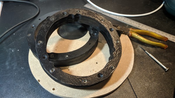

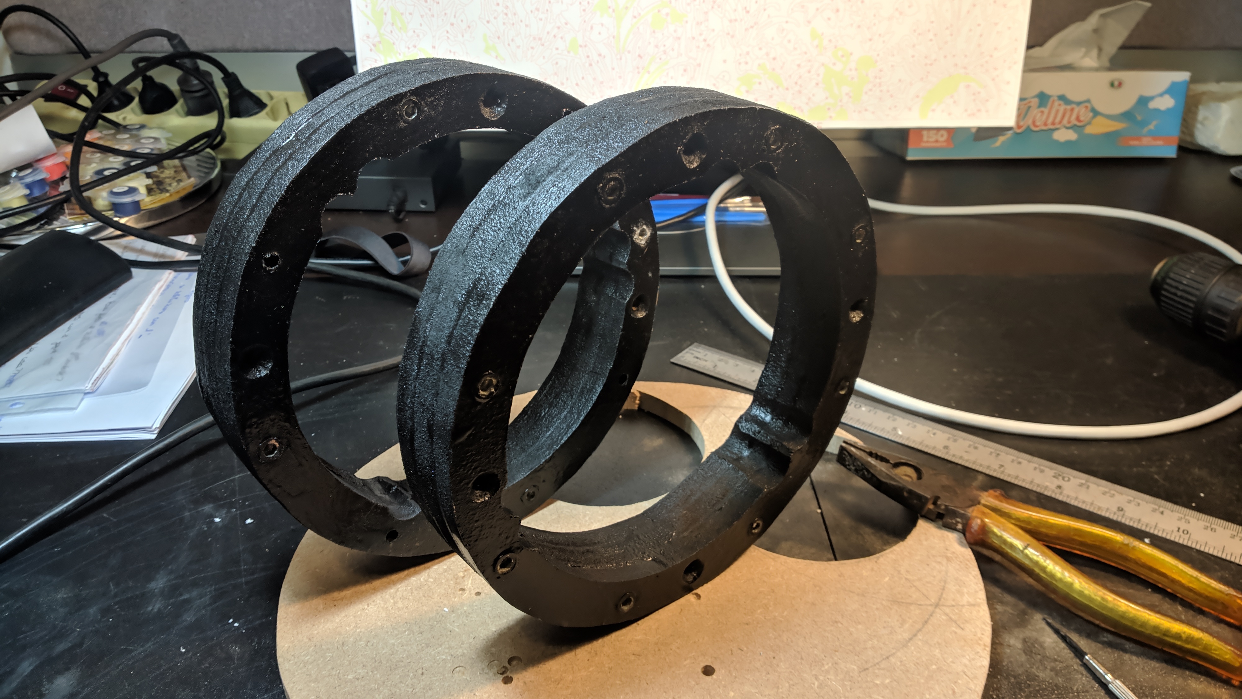

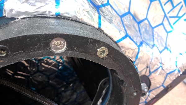

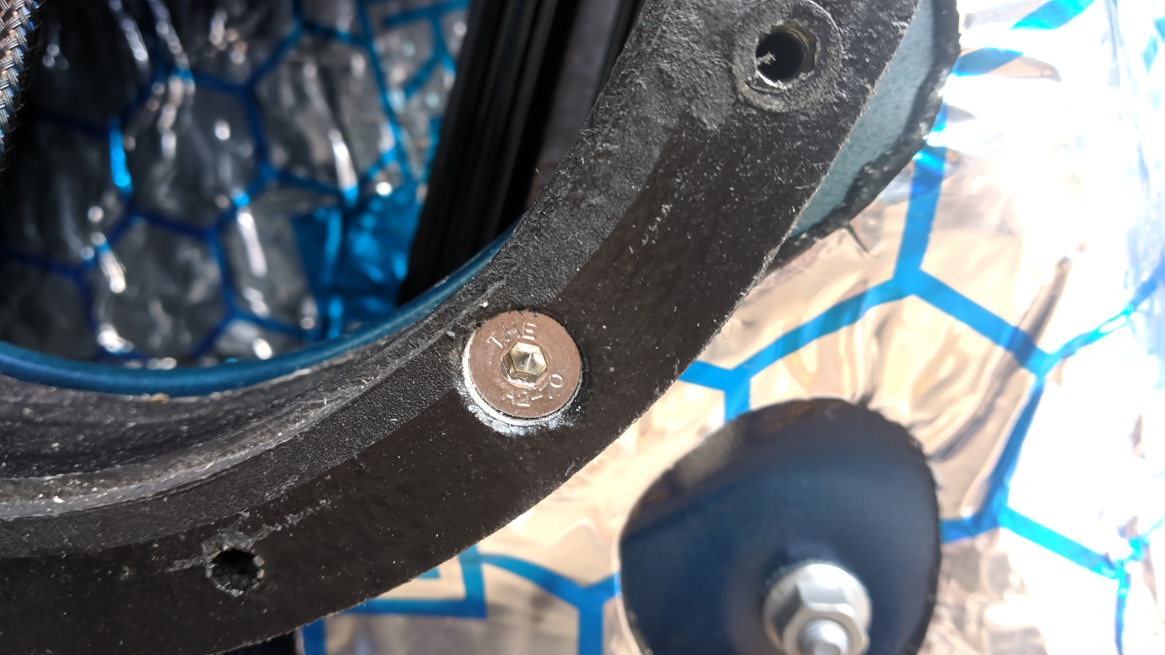

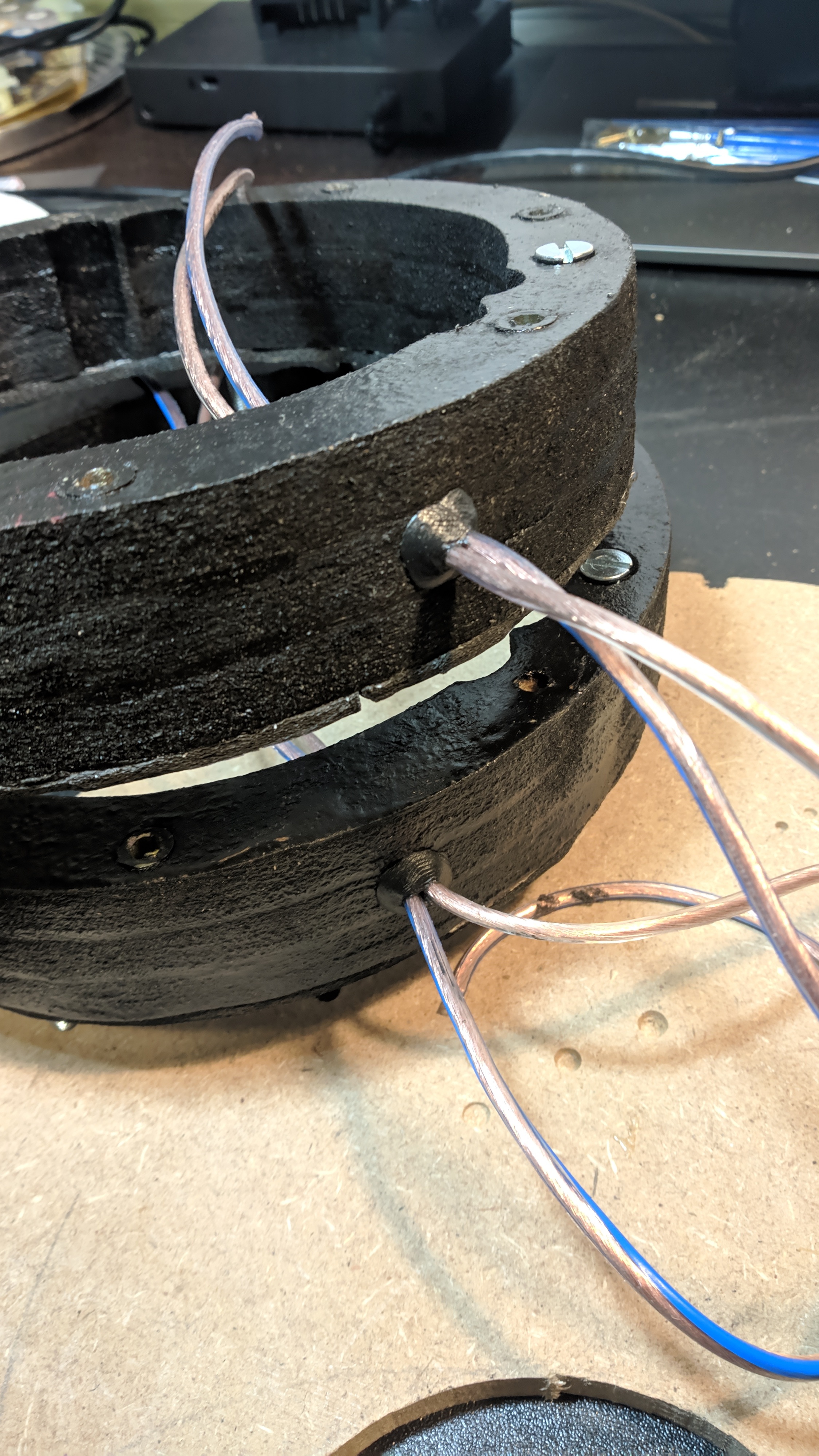

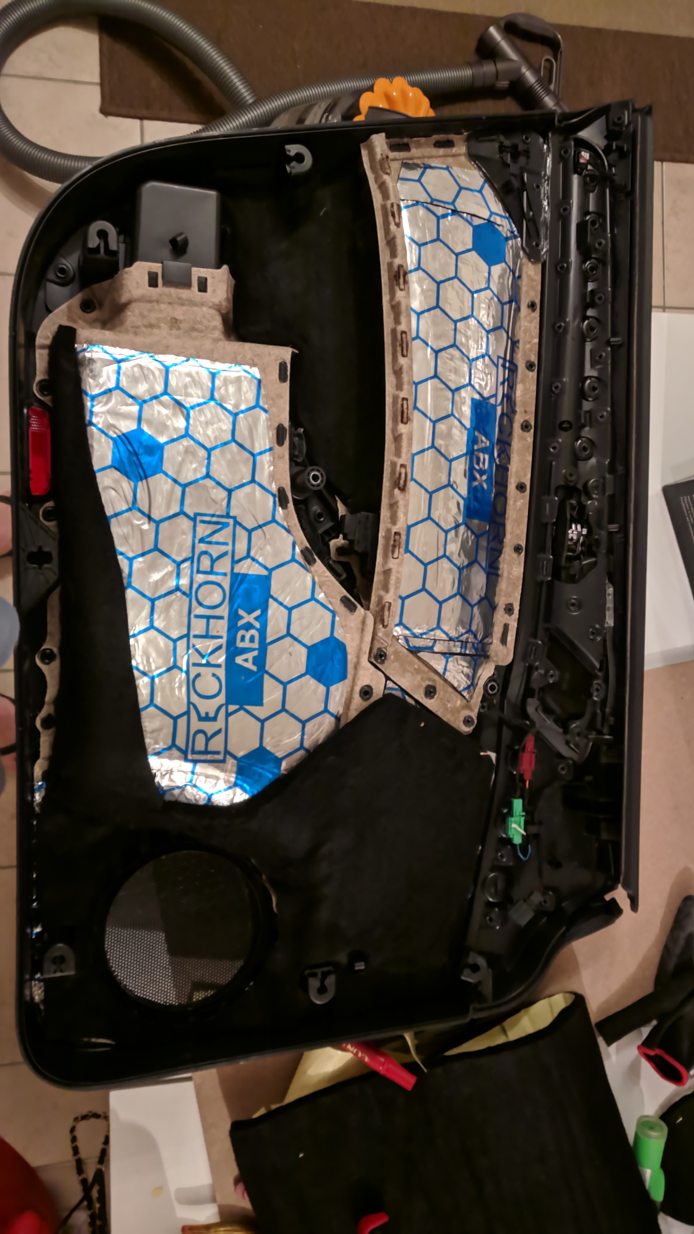

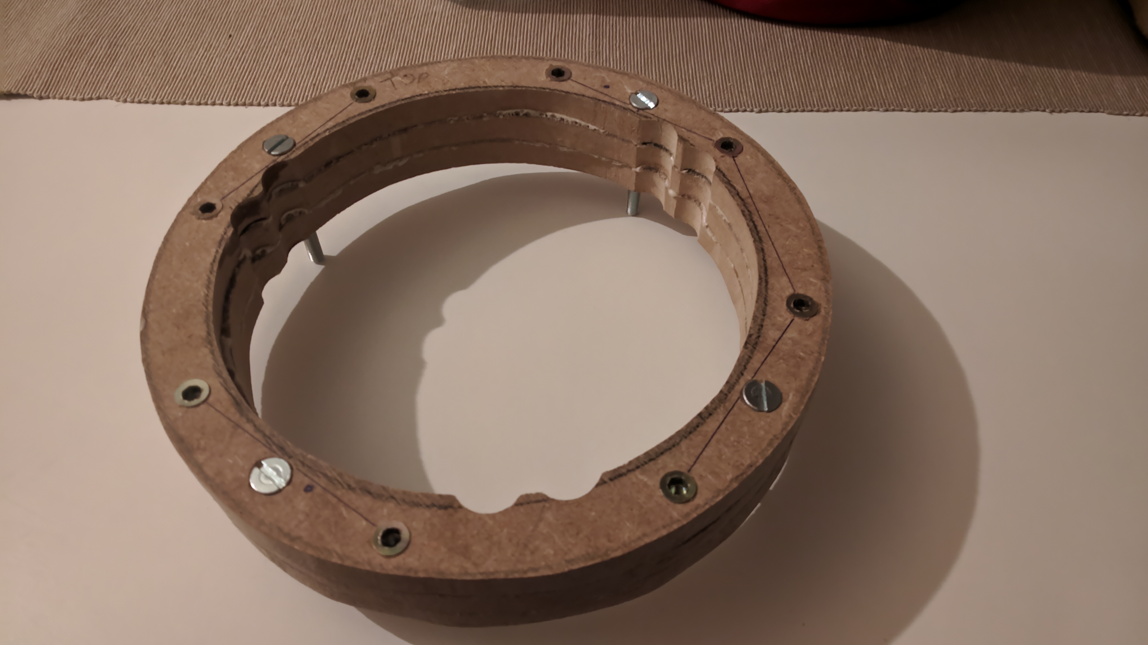

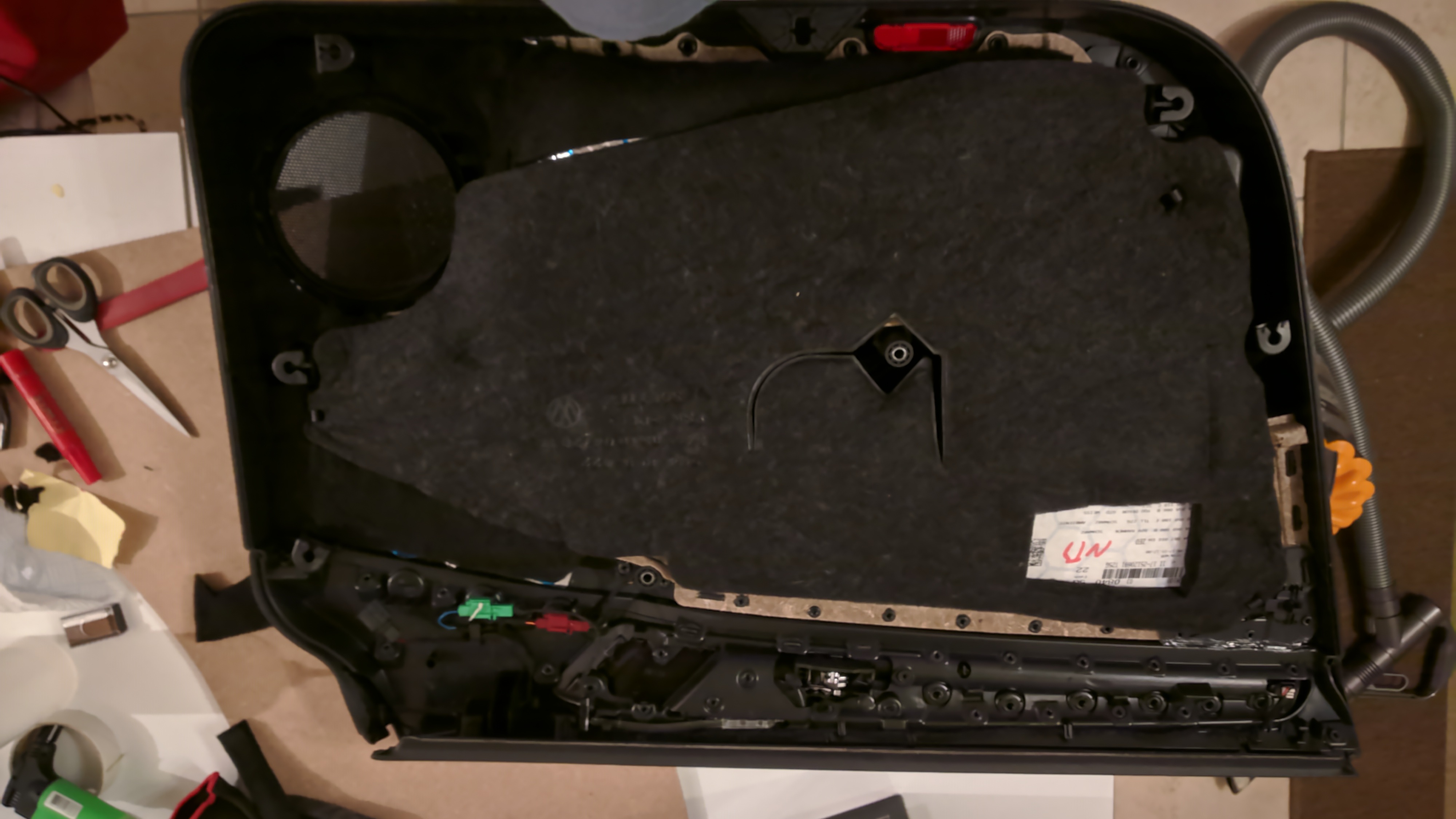

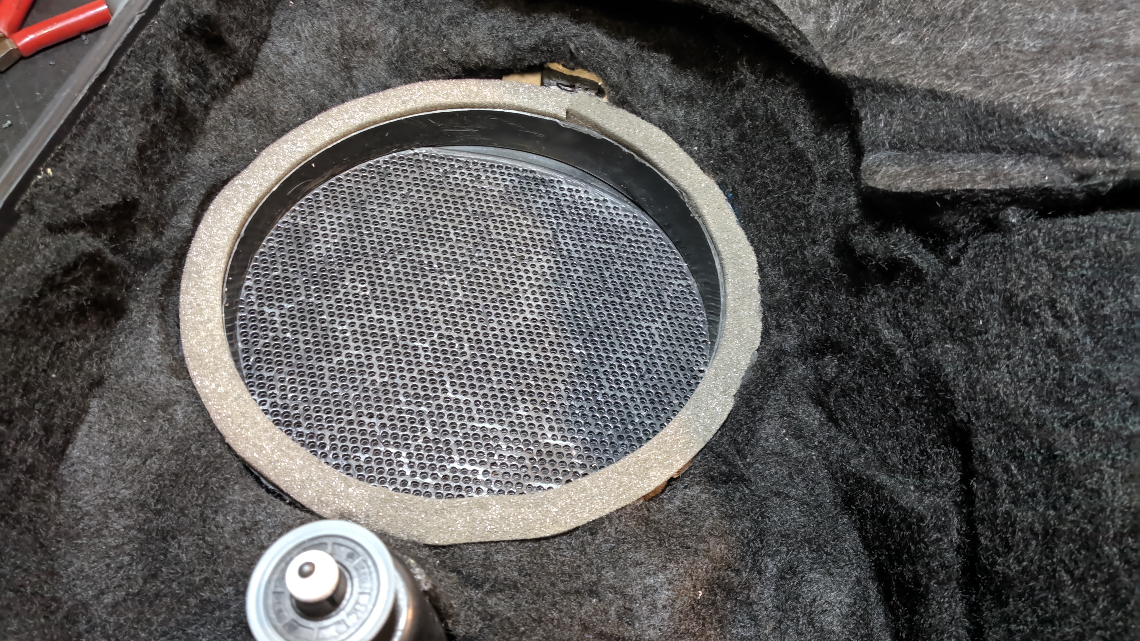

Ebbene dopo qualche secolo che non posto in merito alla MIA di macchina ho deciso di dare qualche aggiornamento...
Non sapendo da dove partire parto dall'ultima delle introduzioni.
Ebbene i Woofer originali se ne sono andati, per una serie di fortunati eventi mi sono capitati tra le mani due woofer 8ohm particolari e ho deciso di provarli.
Non sono woofer pensati per lavorare in porta, sono 8 ohm e sono GRAAANDIIIIII... (18cm)
Mettiamo un po' di foto:

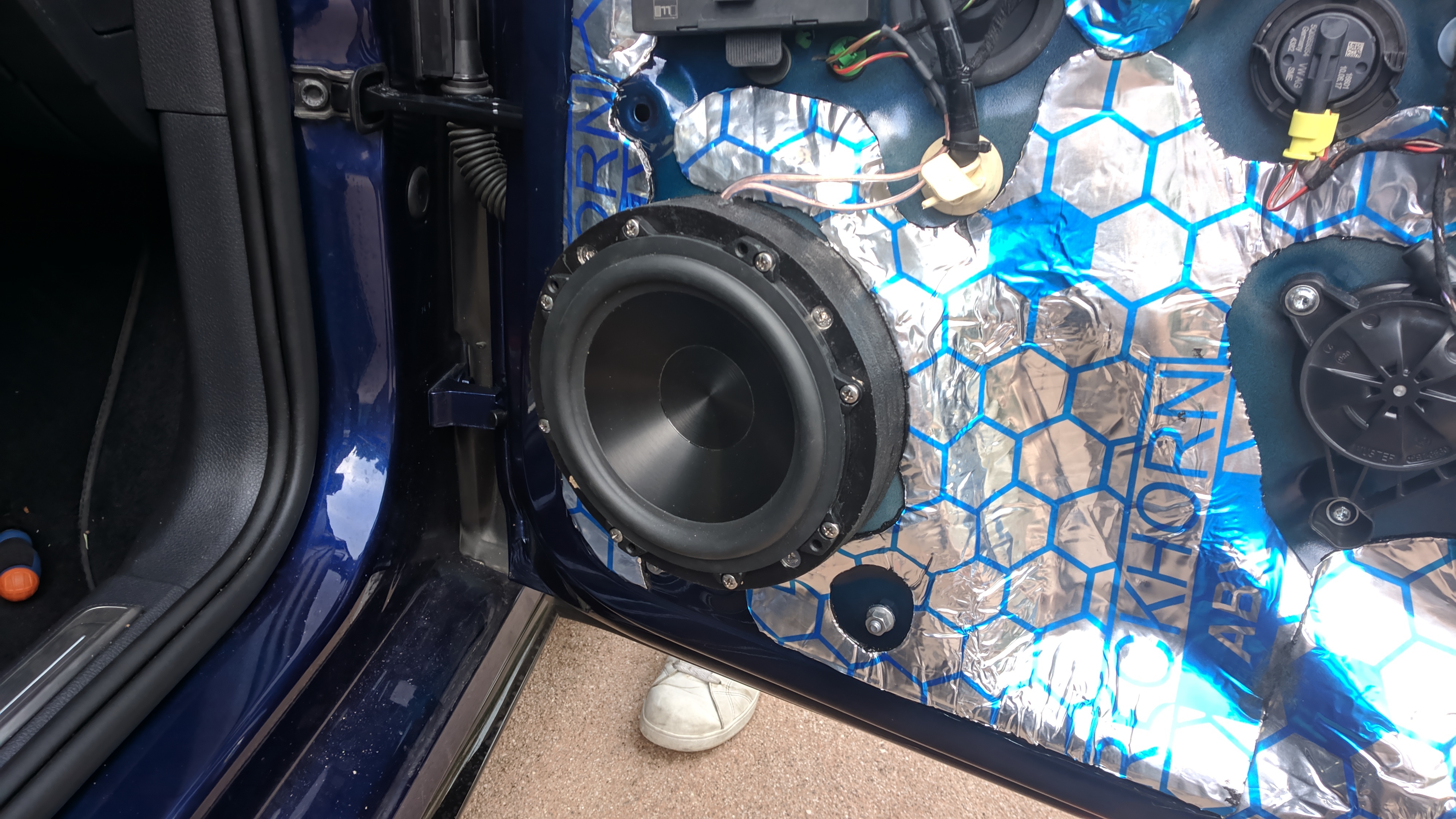

Primo Test Fit del Woofer in versione 12ohm (gli 8ohm sono arrivati dopo...) è evidente che è parecchio più largo dell'originale... Ci sarà da bestemmiare per adattarlo...

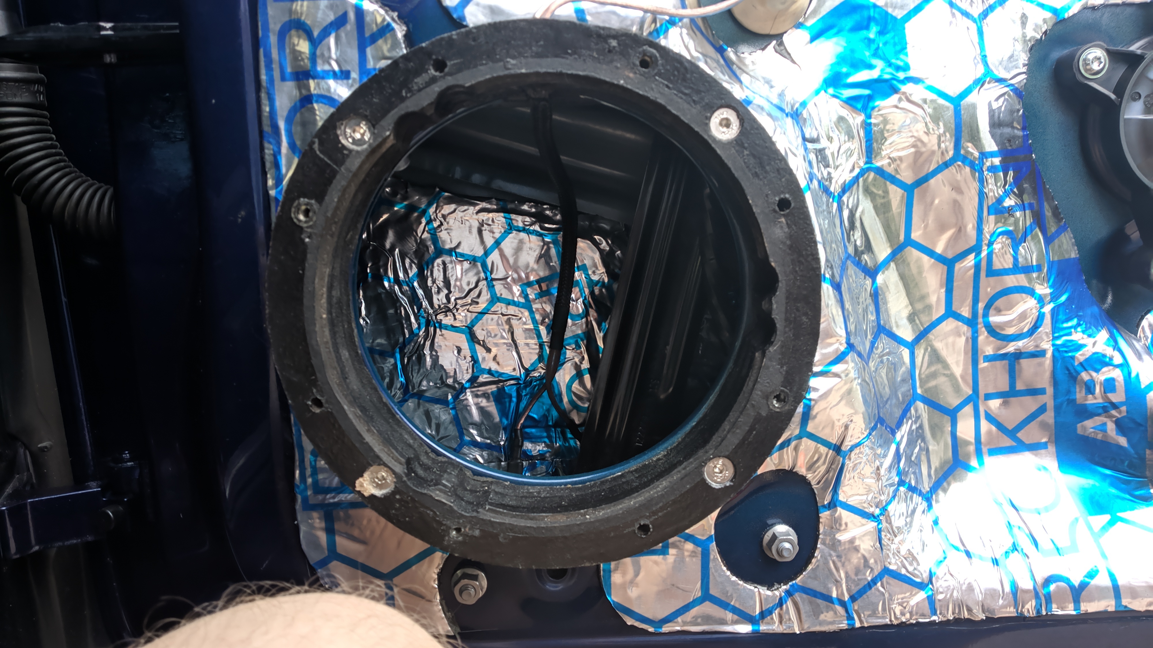

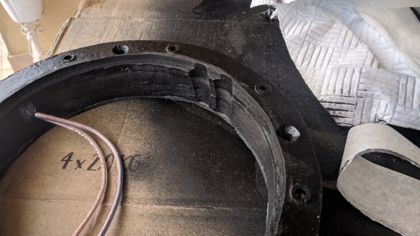

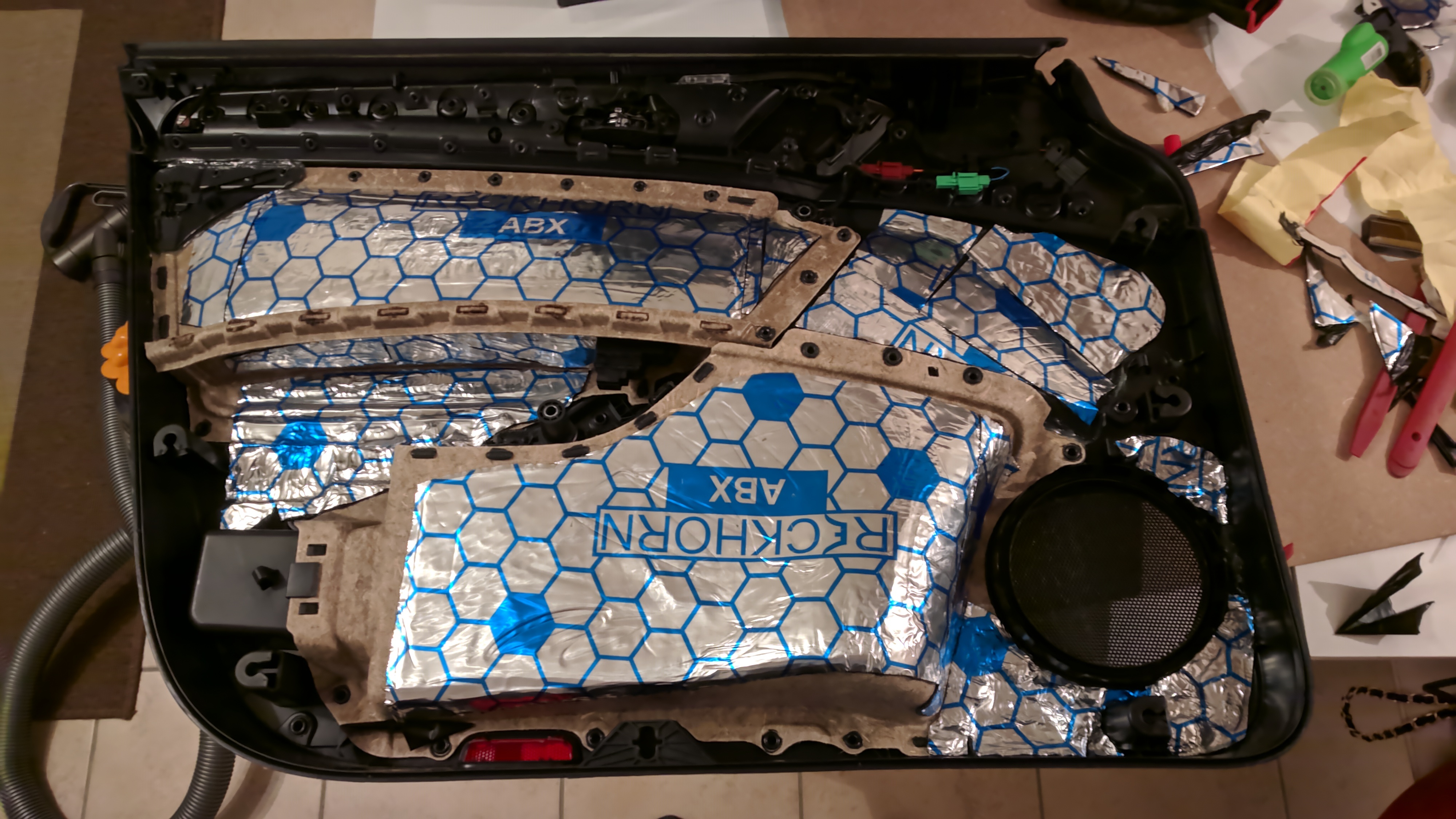

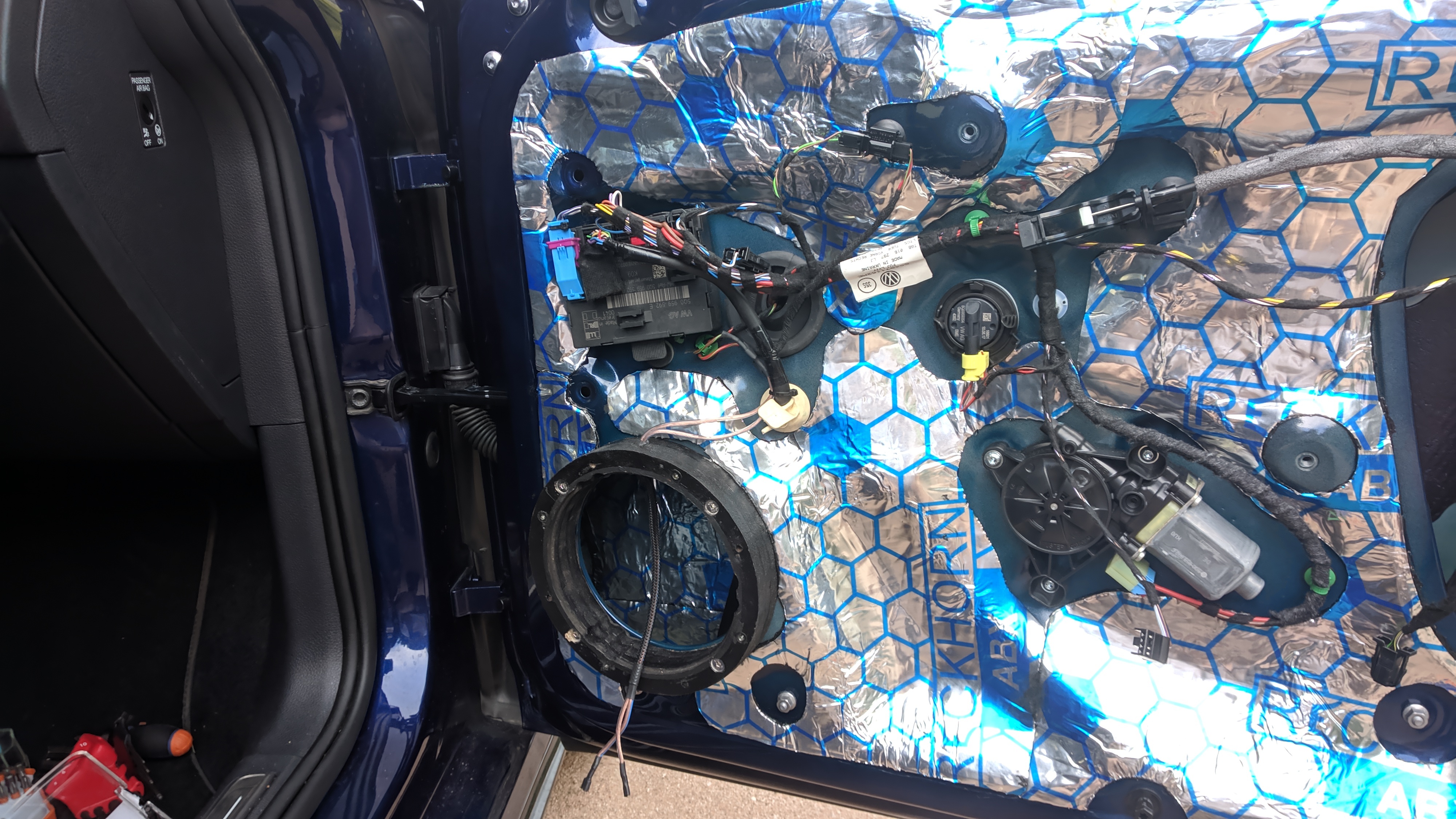

Trattamento acustico anche della porta DX che era stata abbandonata non insonorizzata, a differenza della SX

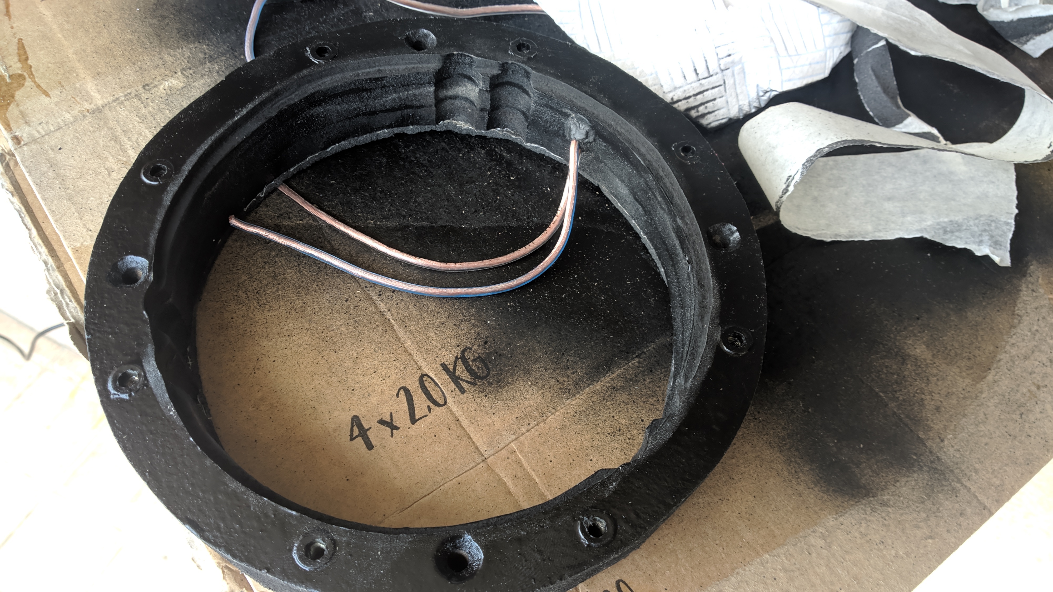

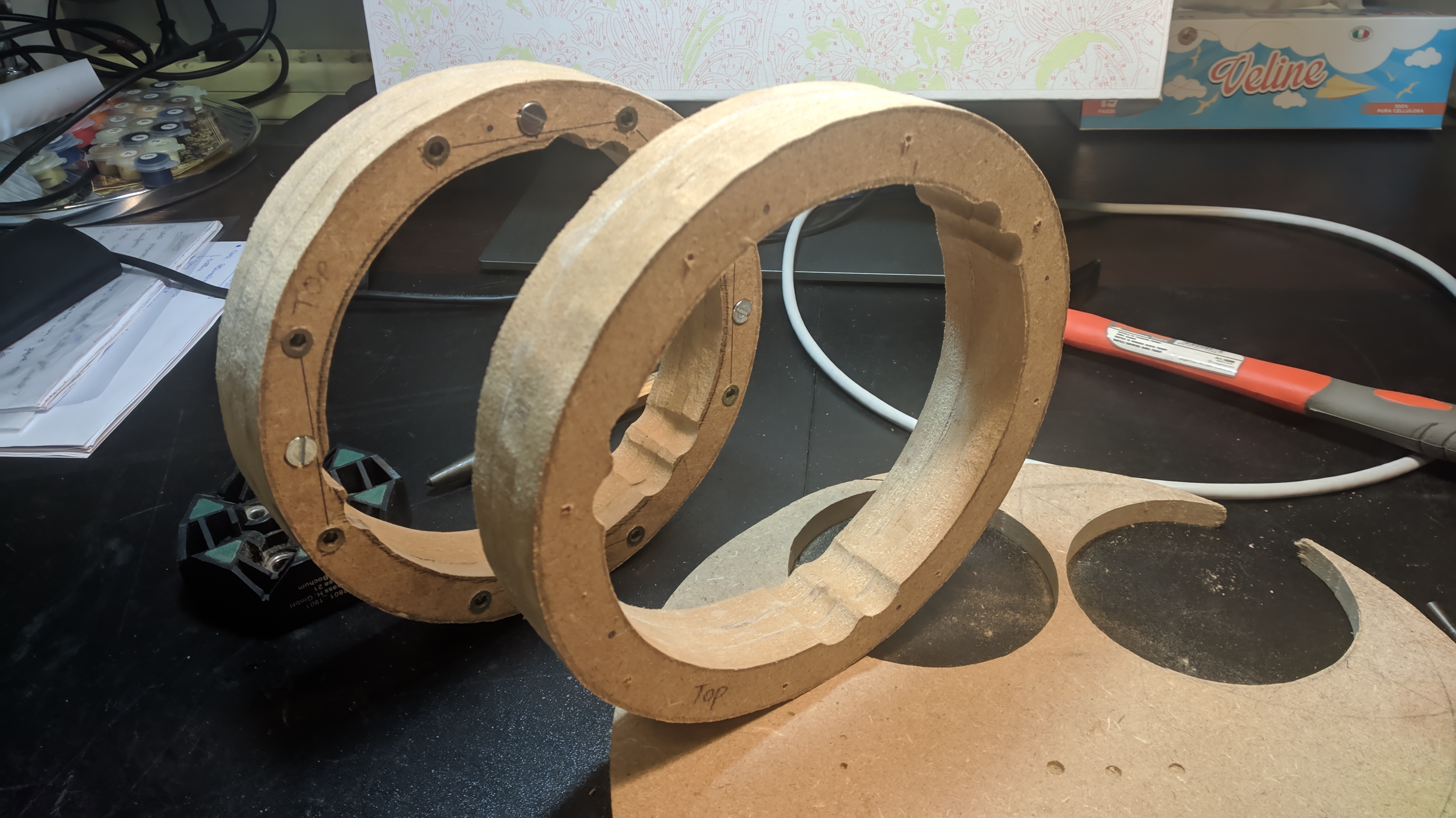

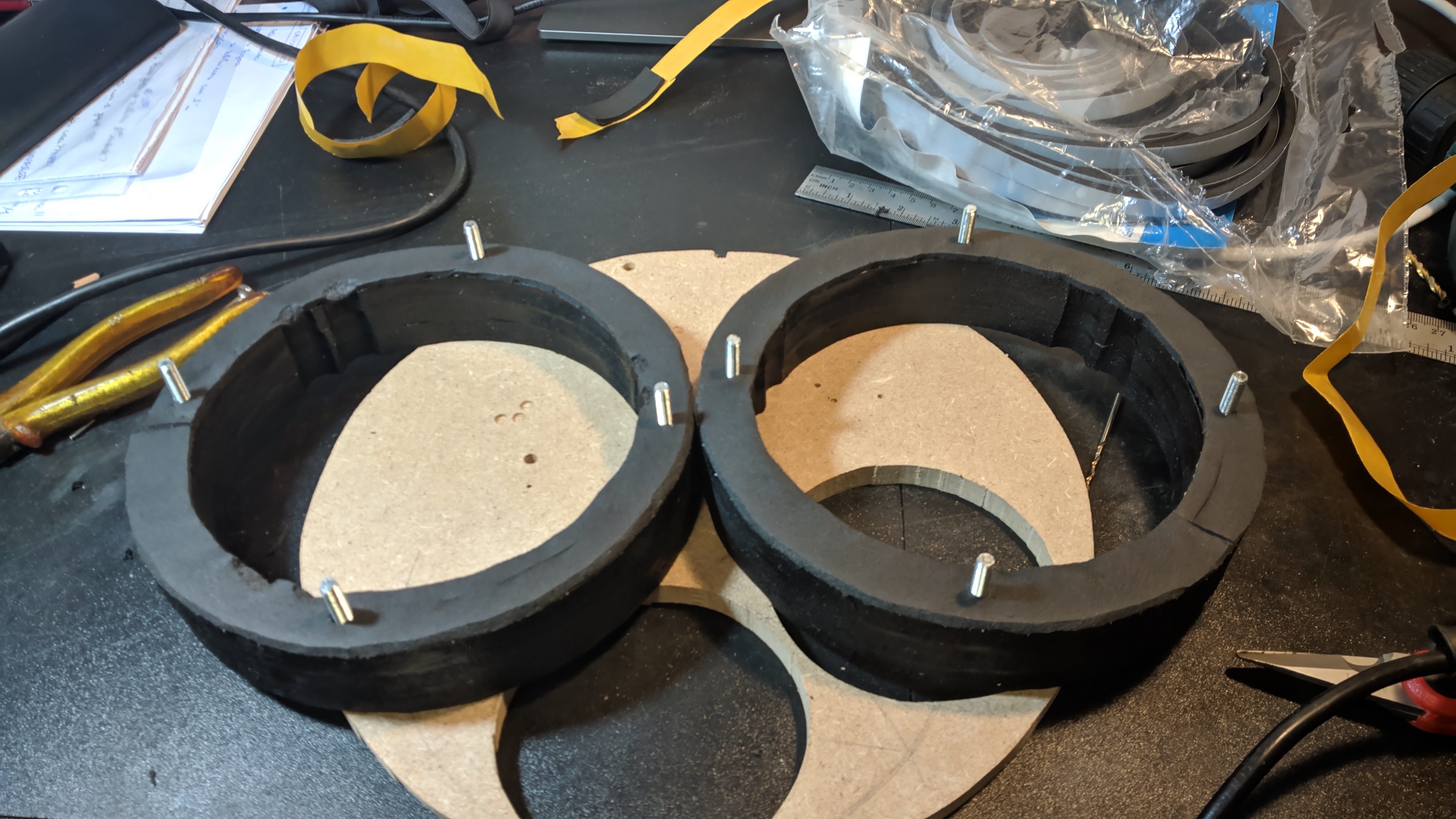

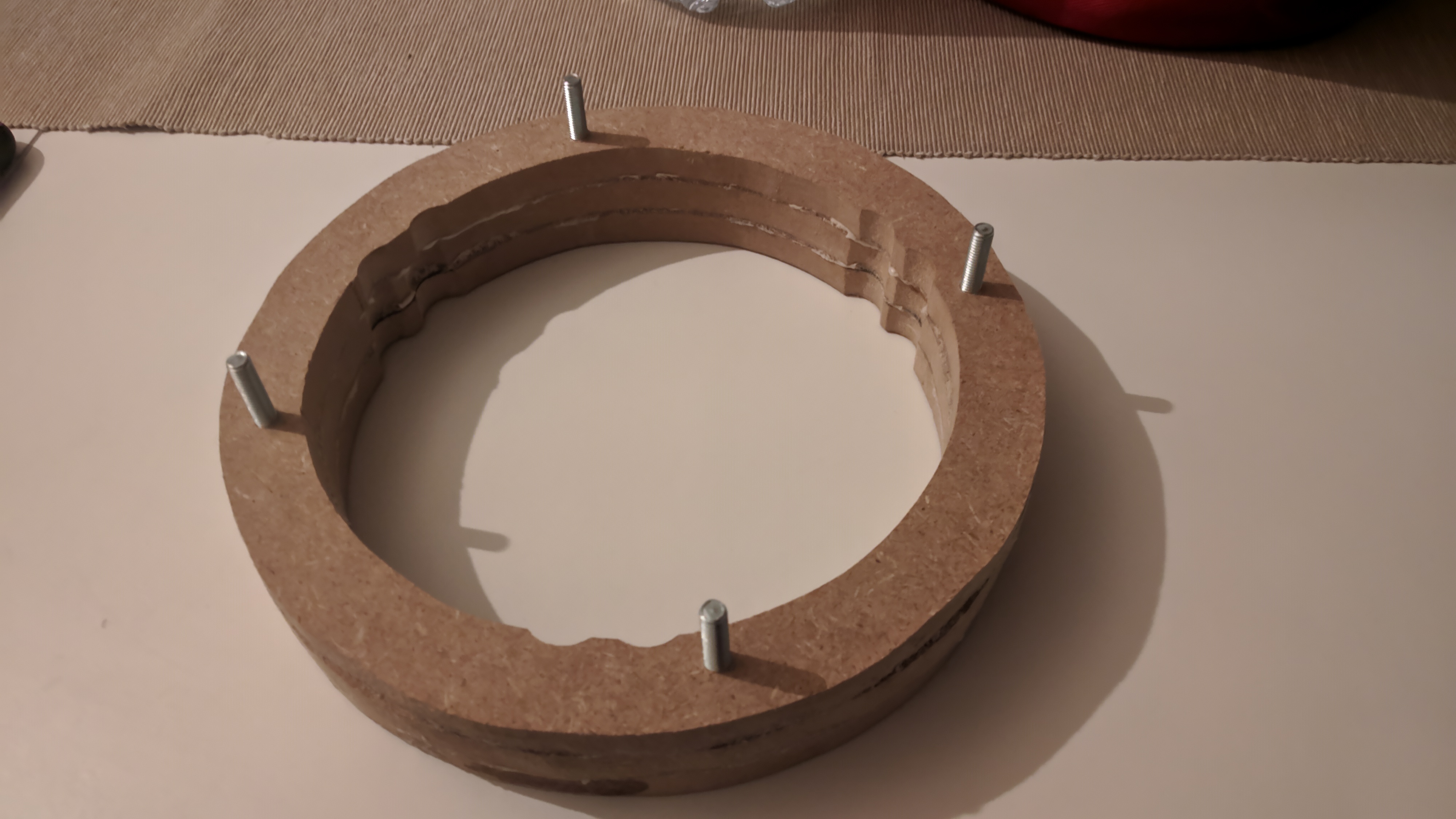

Anelli in MDF fatti su misura per adattare gli AP che hanno un cestello molto particolare. Rigorosamente montaggio su bussole filettate.

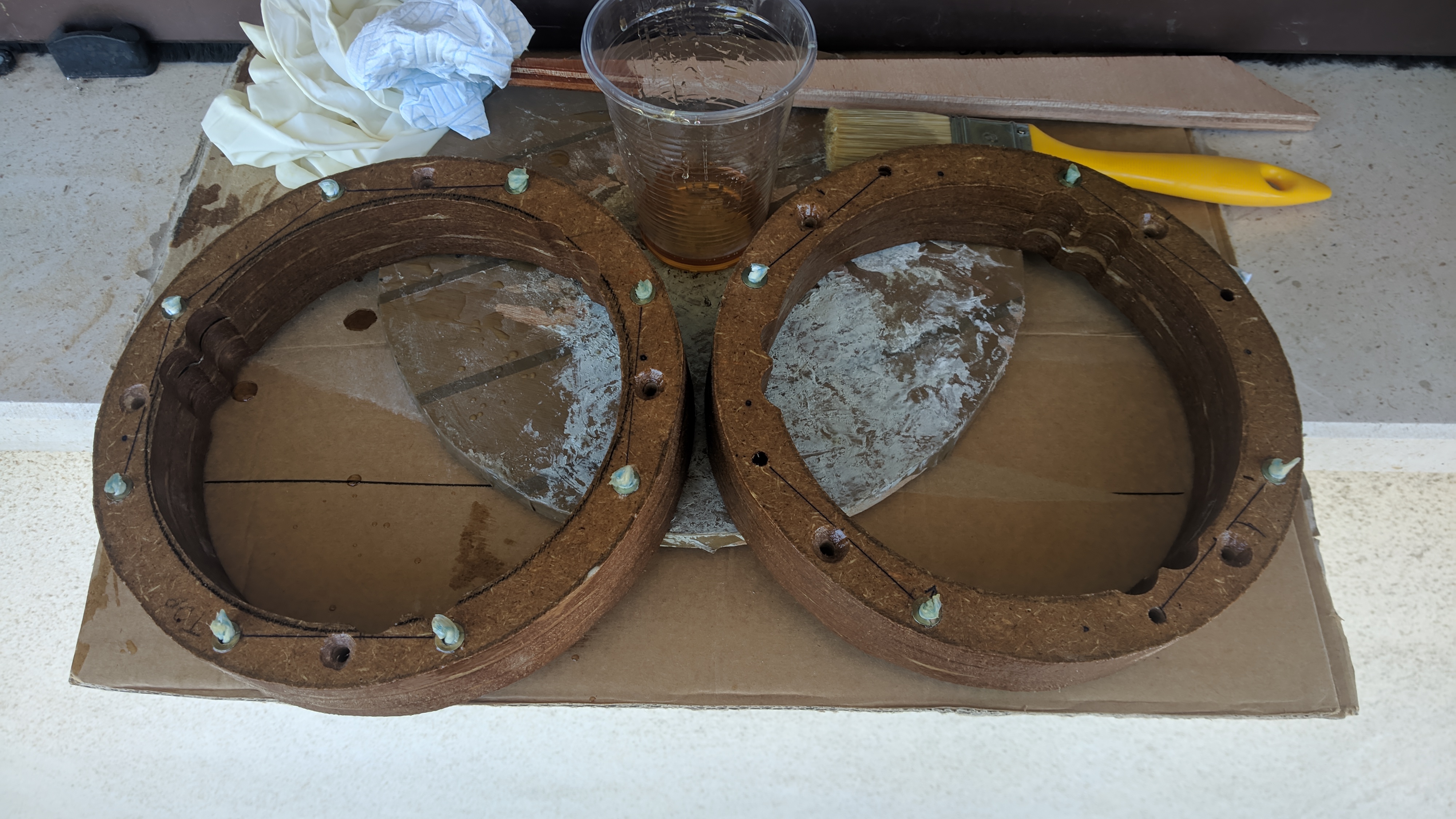

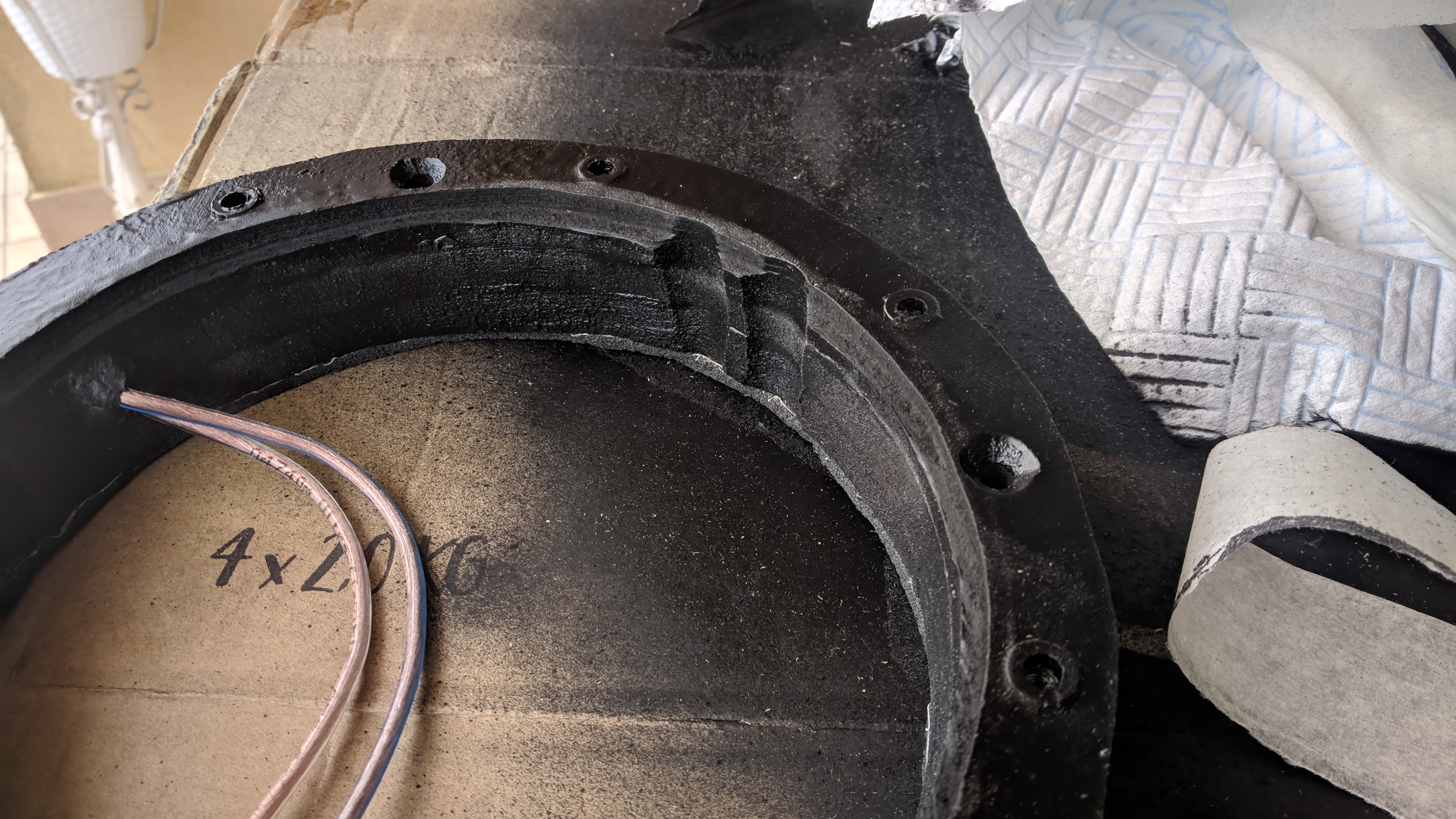

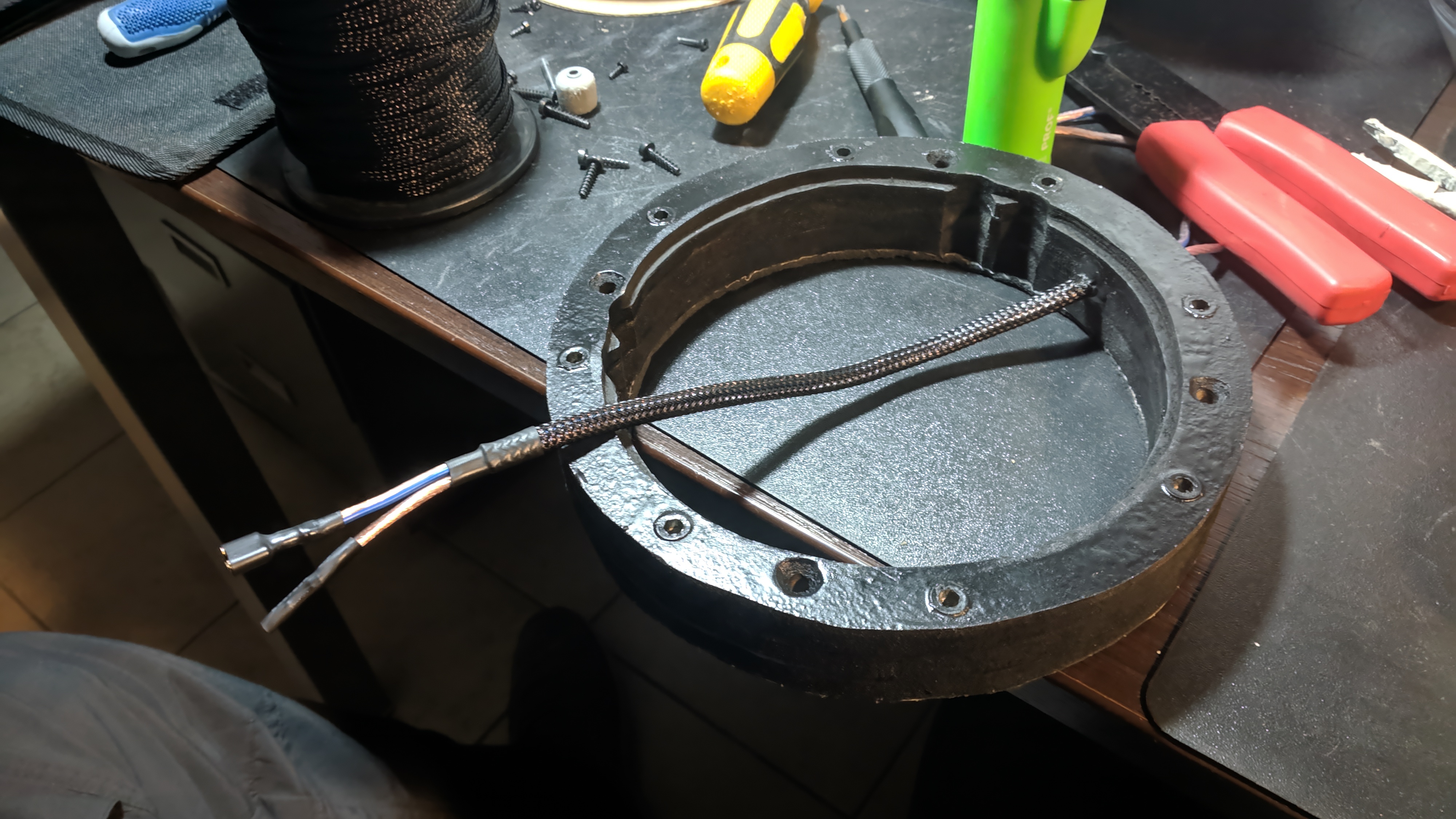

A lavori conclusi e test di montaggio sulla porta fatti si passa ad impregnare con la resina poliestere i supporti. Che sono stati fatti partendo da tre anelli di MDF altezza 10mm incollati tra loro con colla PU.
Il procedimento è fatto per garantirsi maggiore compattezza ma soprattutto, sia nella scelta della colla che nella resinatura, per rendere il supporto insensibile all'umidità.

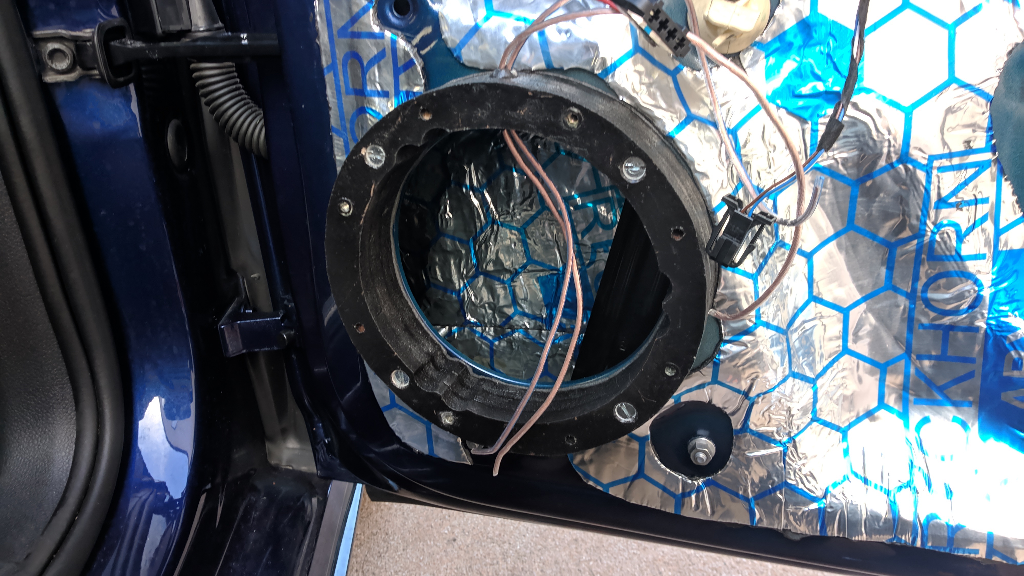

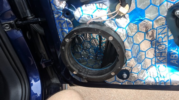

Verniciati, passato i cavi per il collegamento dell'AP, montata la guarnizione di tenuta con lo sportello e testato il montaggio.

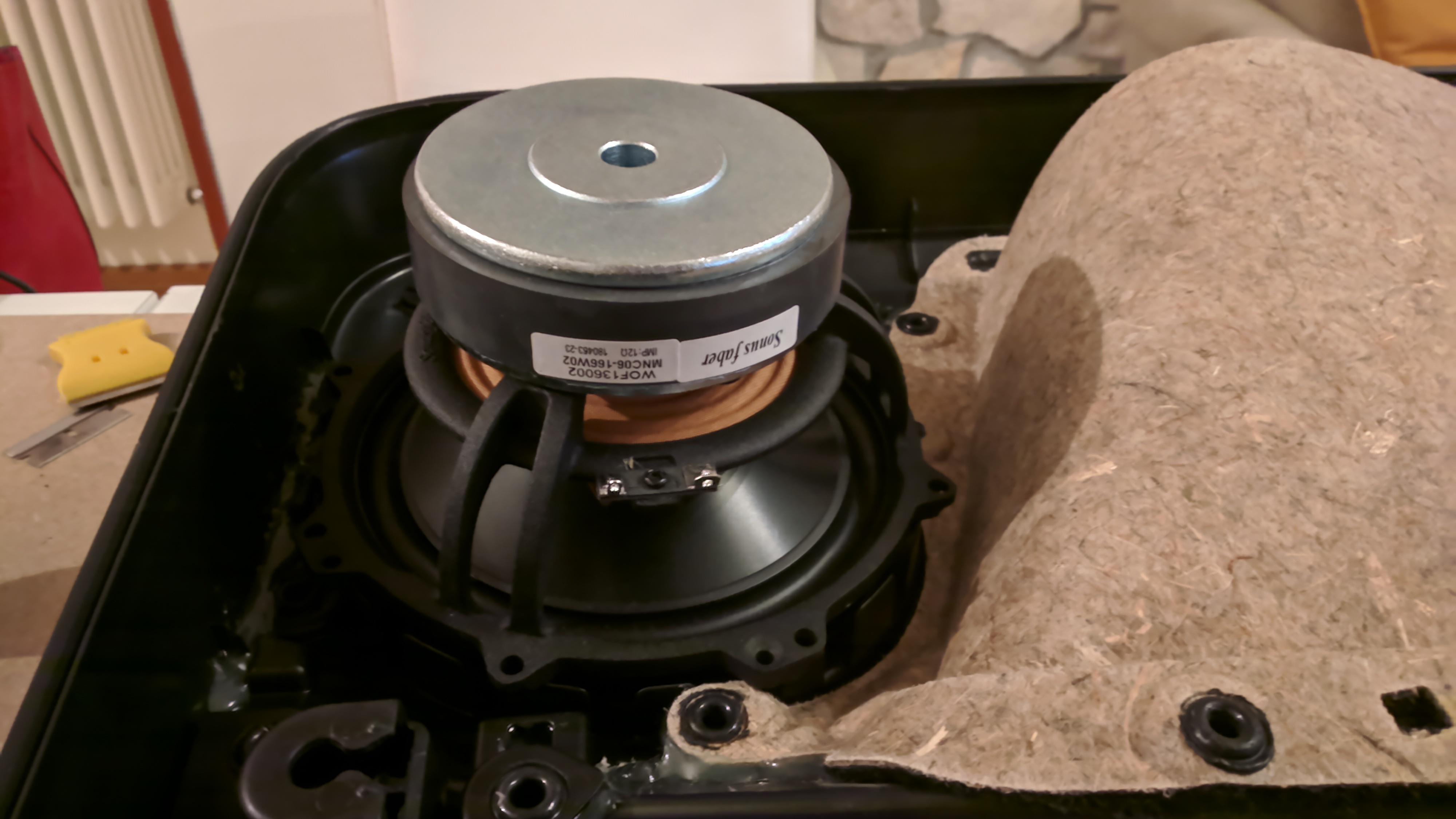

Arrivati i coni da 8ohm mi sono accorto che il cestello è leggermente diverso per cui ho dovuto rivedere la flangia in MDF adattandola. Niente di complesso.
Una volta stabilito che tutto era ok per il montaggio dei woofer ho preparato il cablaggio interno.

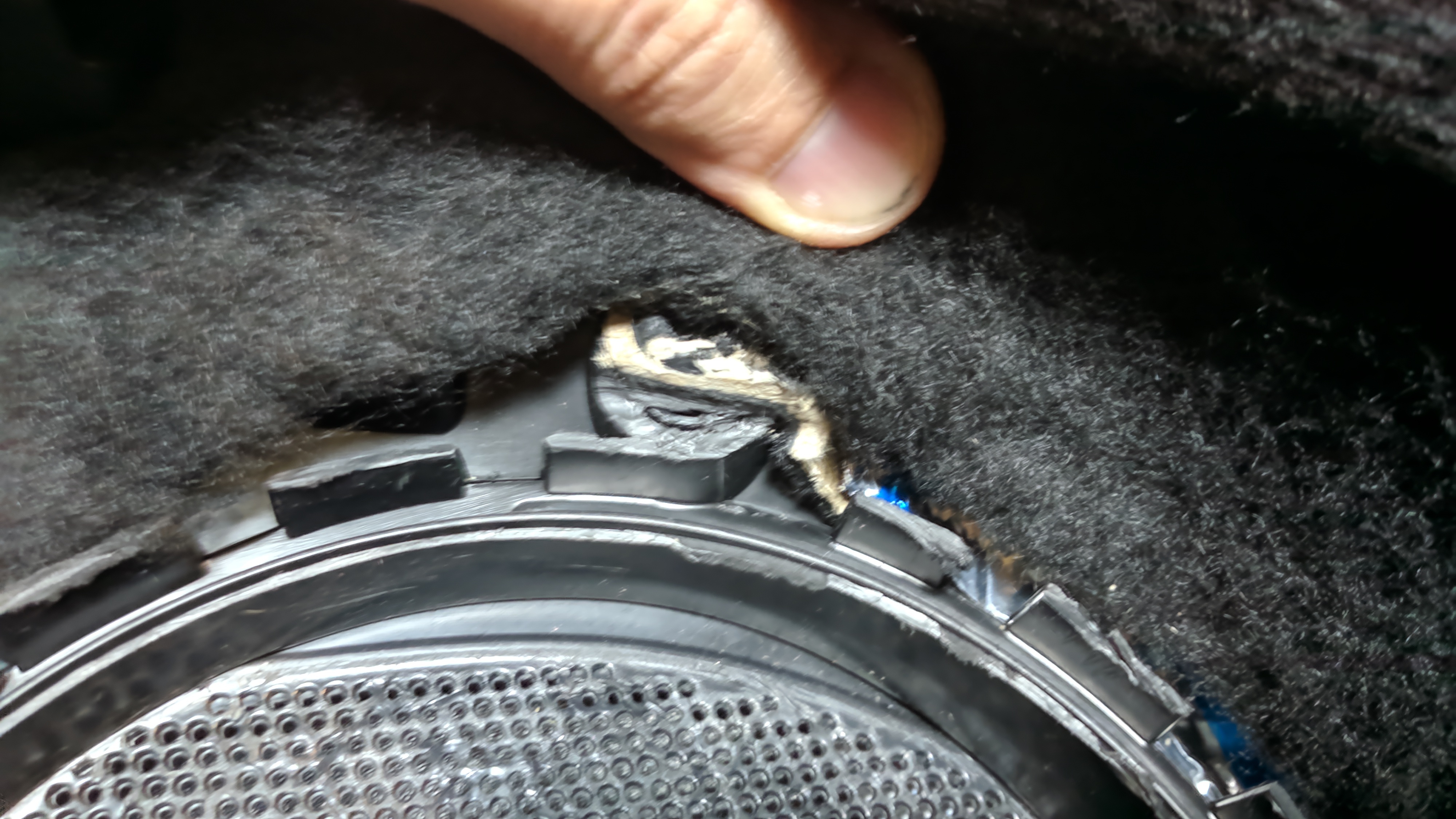

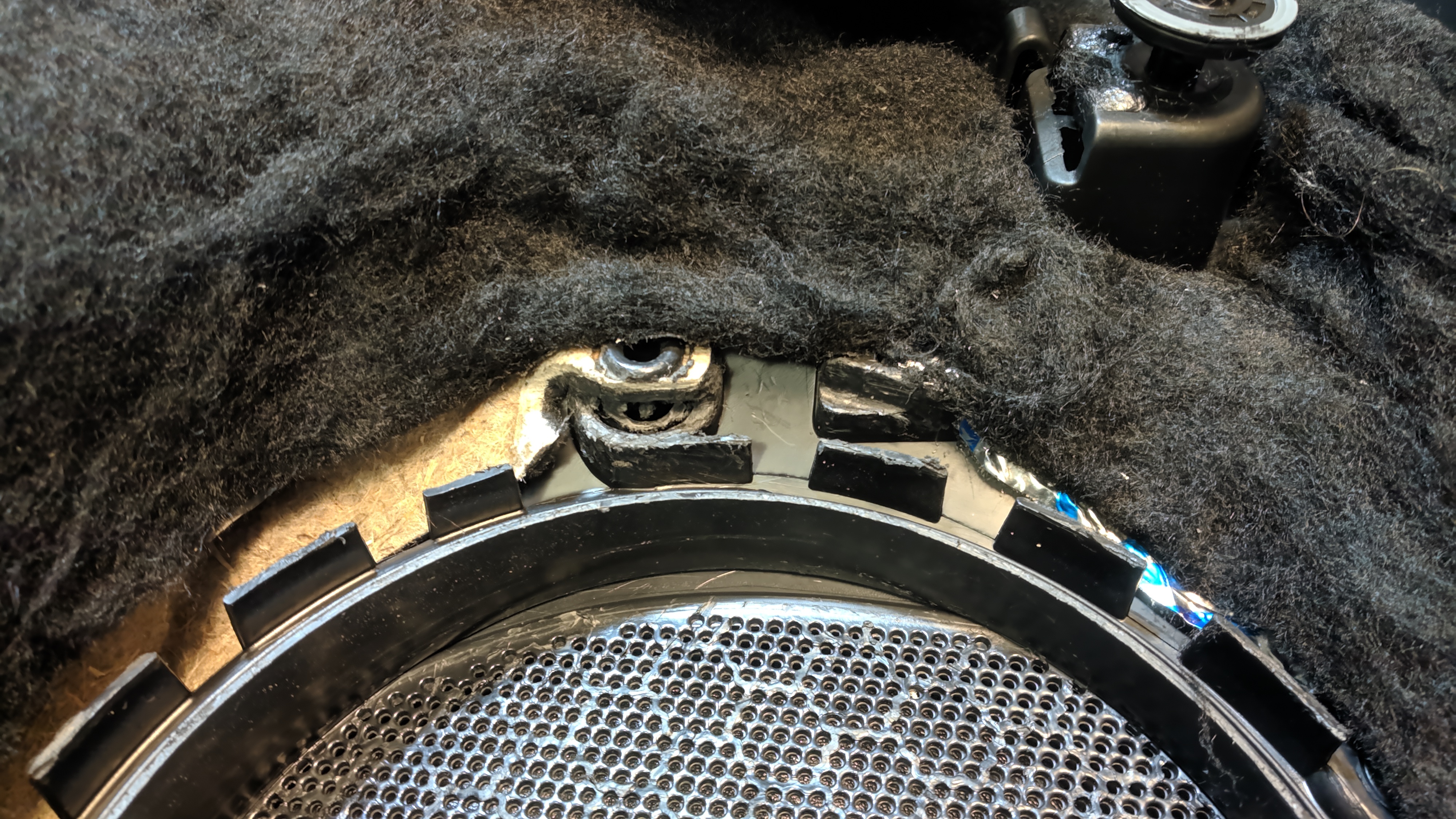

MA poteva andare bene tutto al primo colpo??? Certo che no!!!

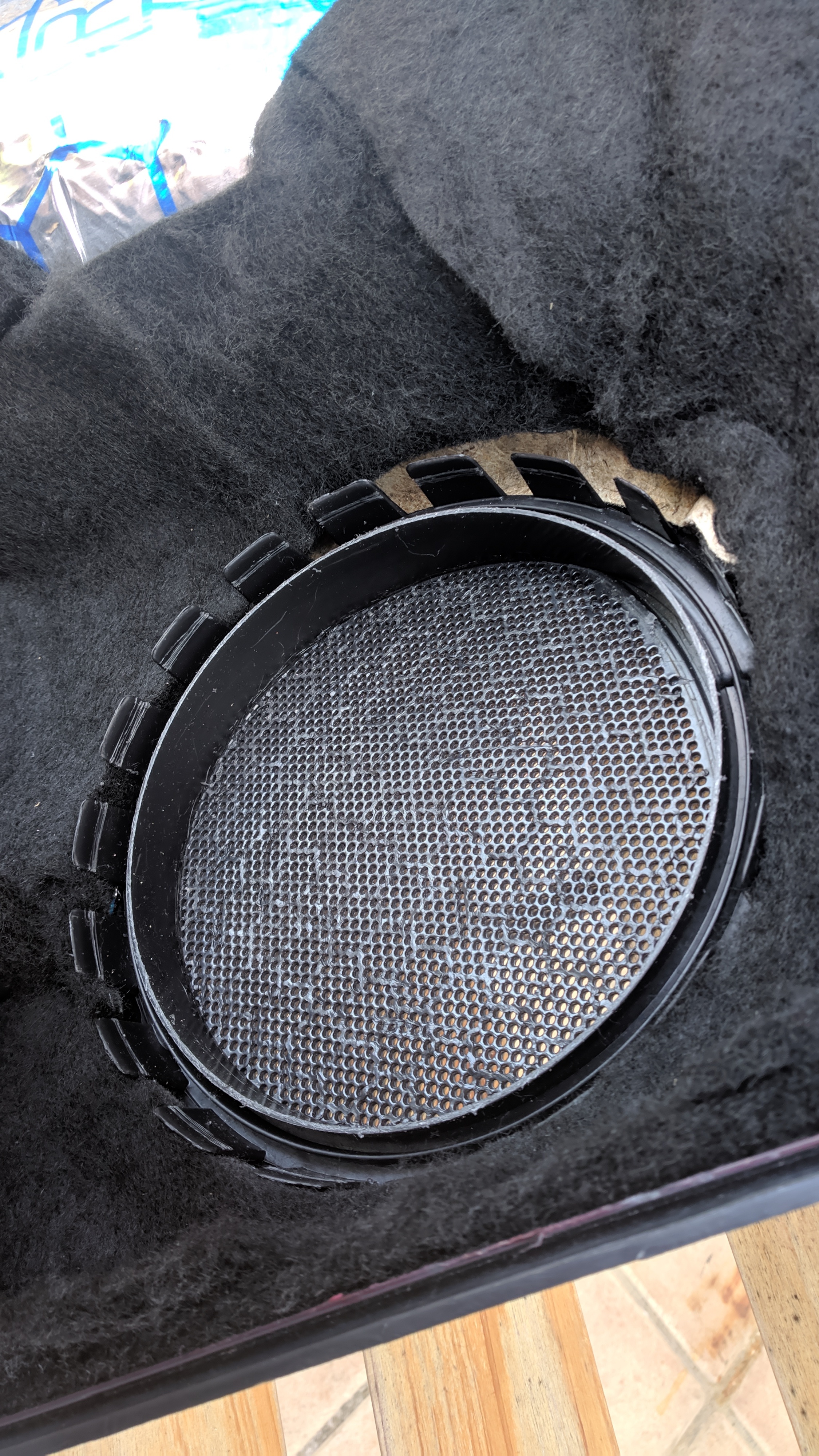

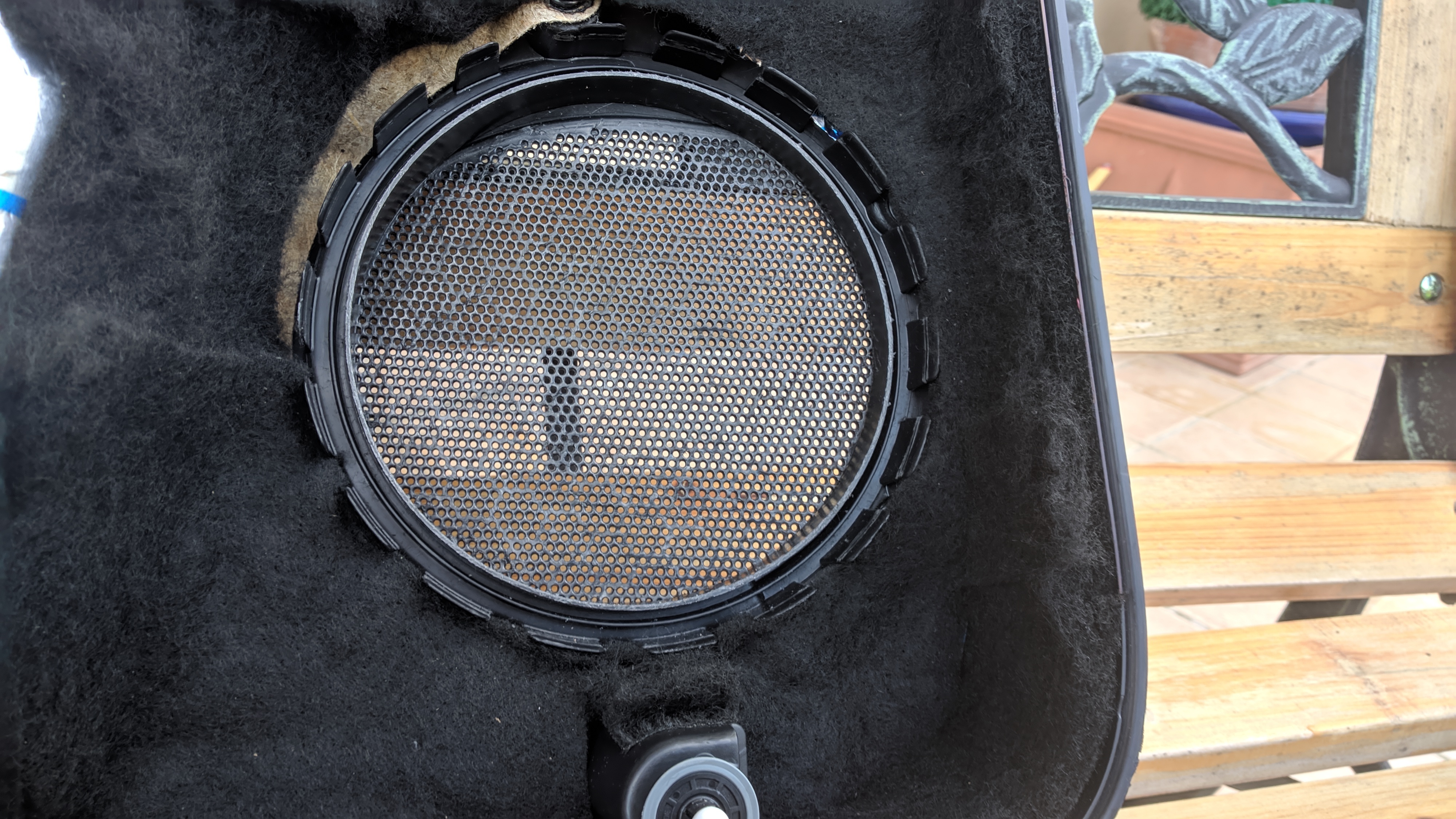

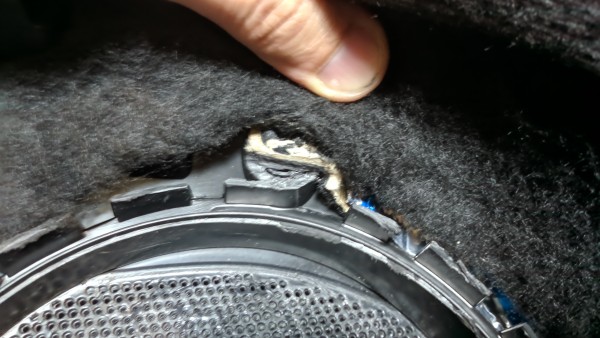

Le alettine di plastica che seguono il foro dedicato al woofer urtavano contro il cestello del woofer una volta montato impedendomi di chiudere bene la cartella...
Continua...
Messaggi: 3430
Re: Impianto Audio Golf 7.5
#159

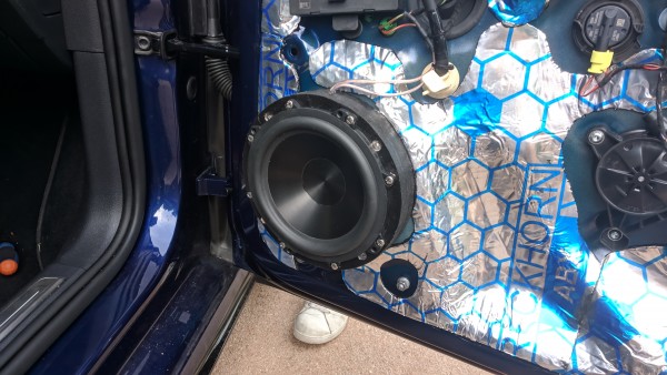

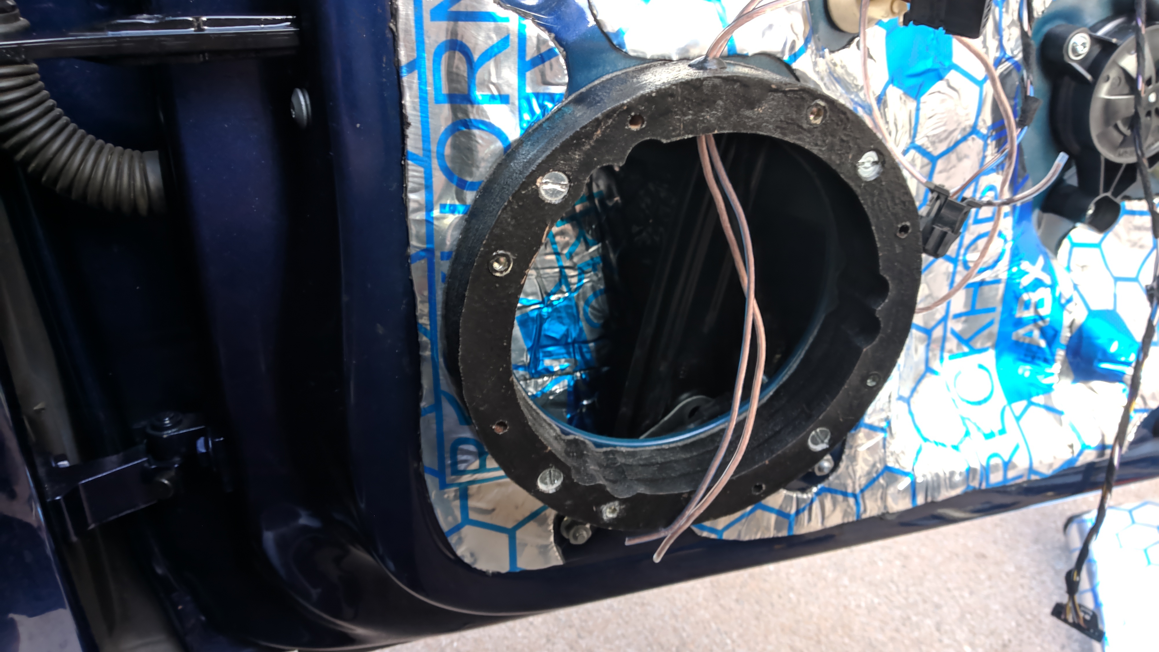

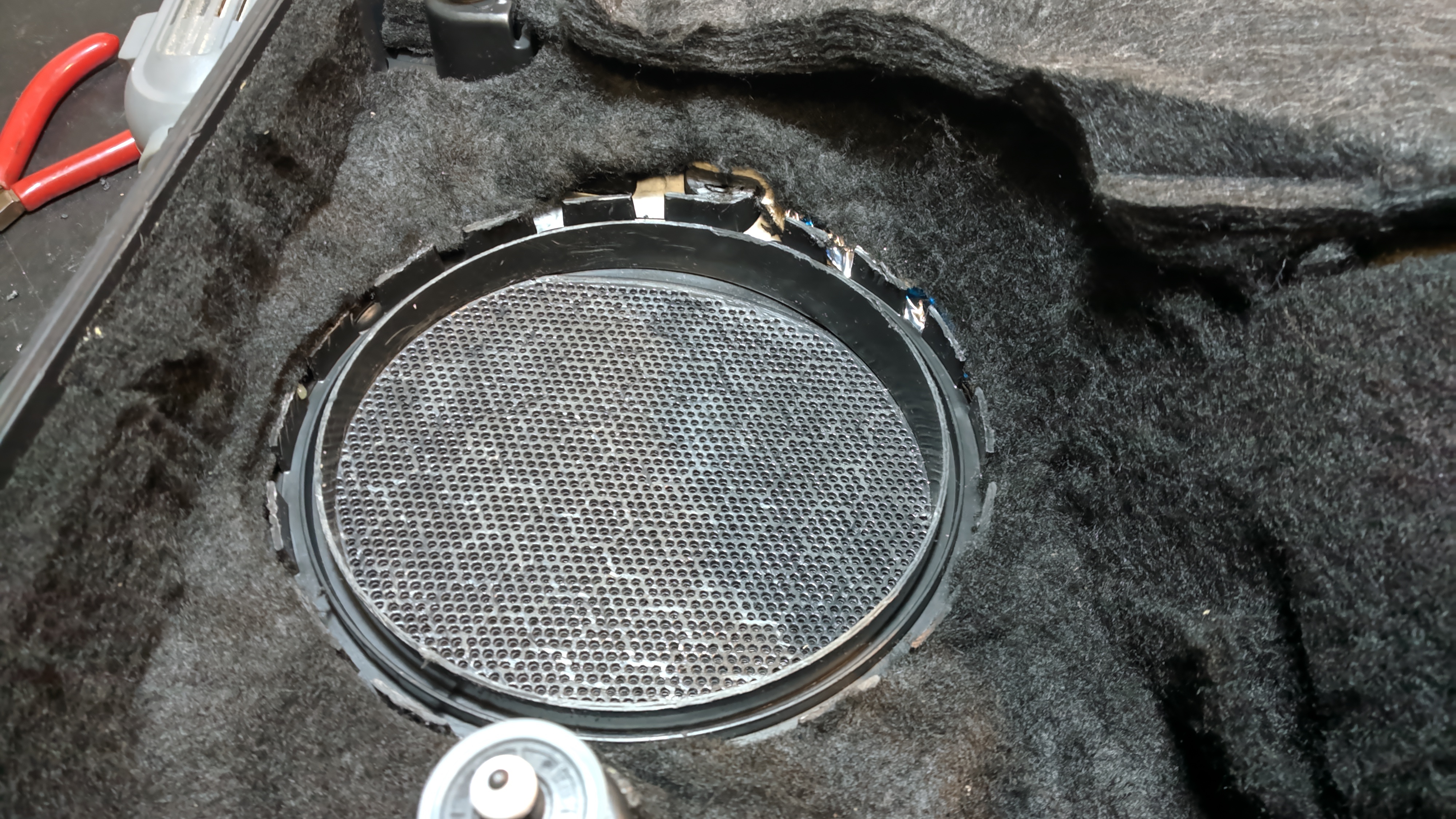

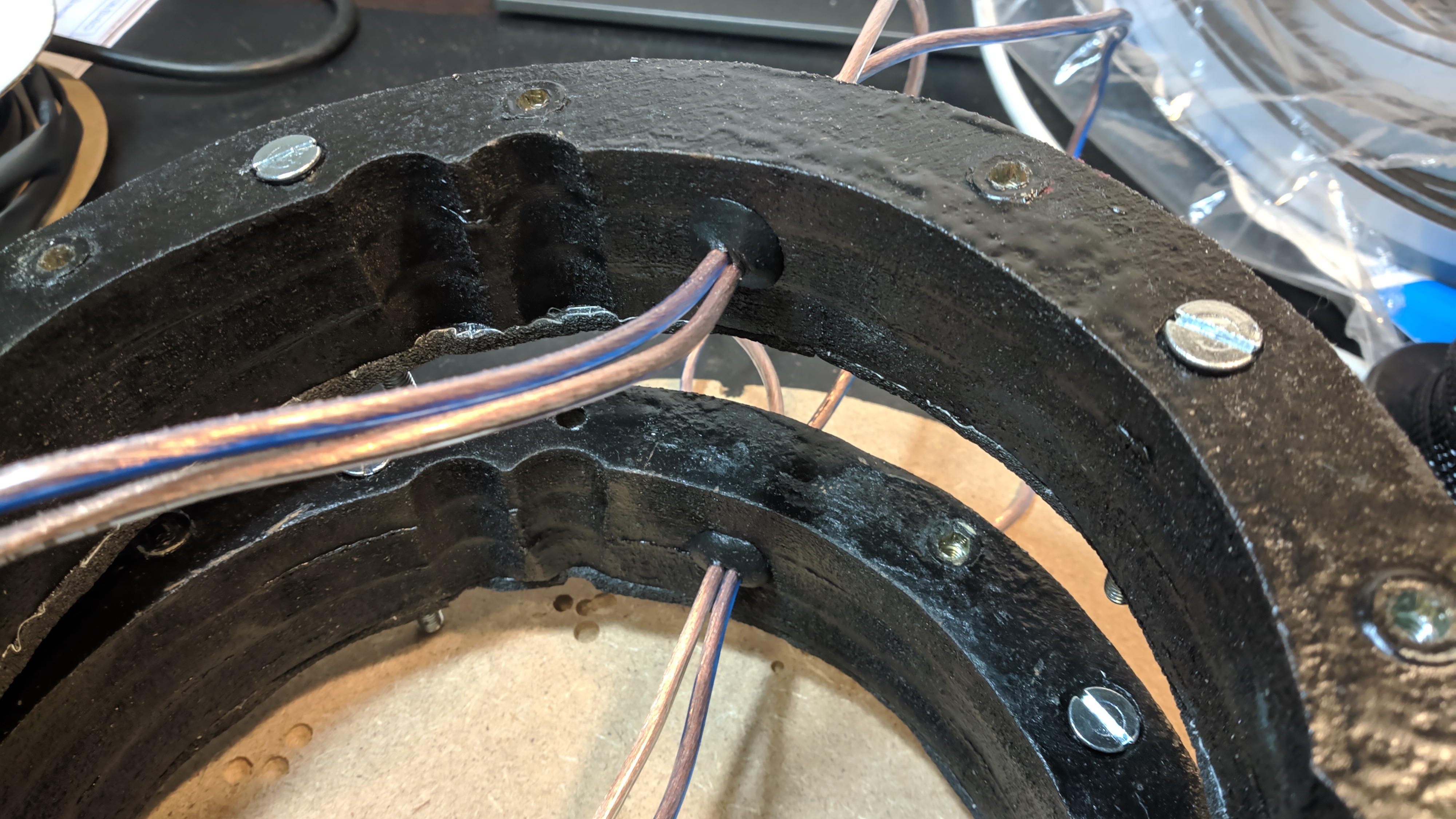

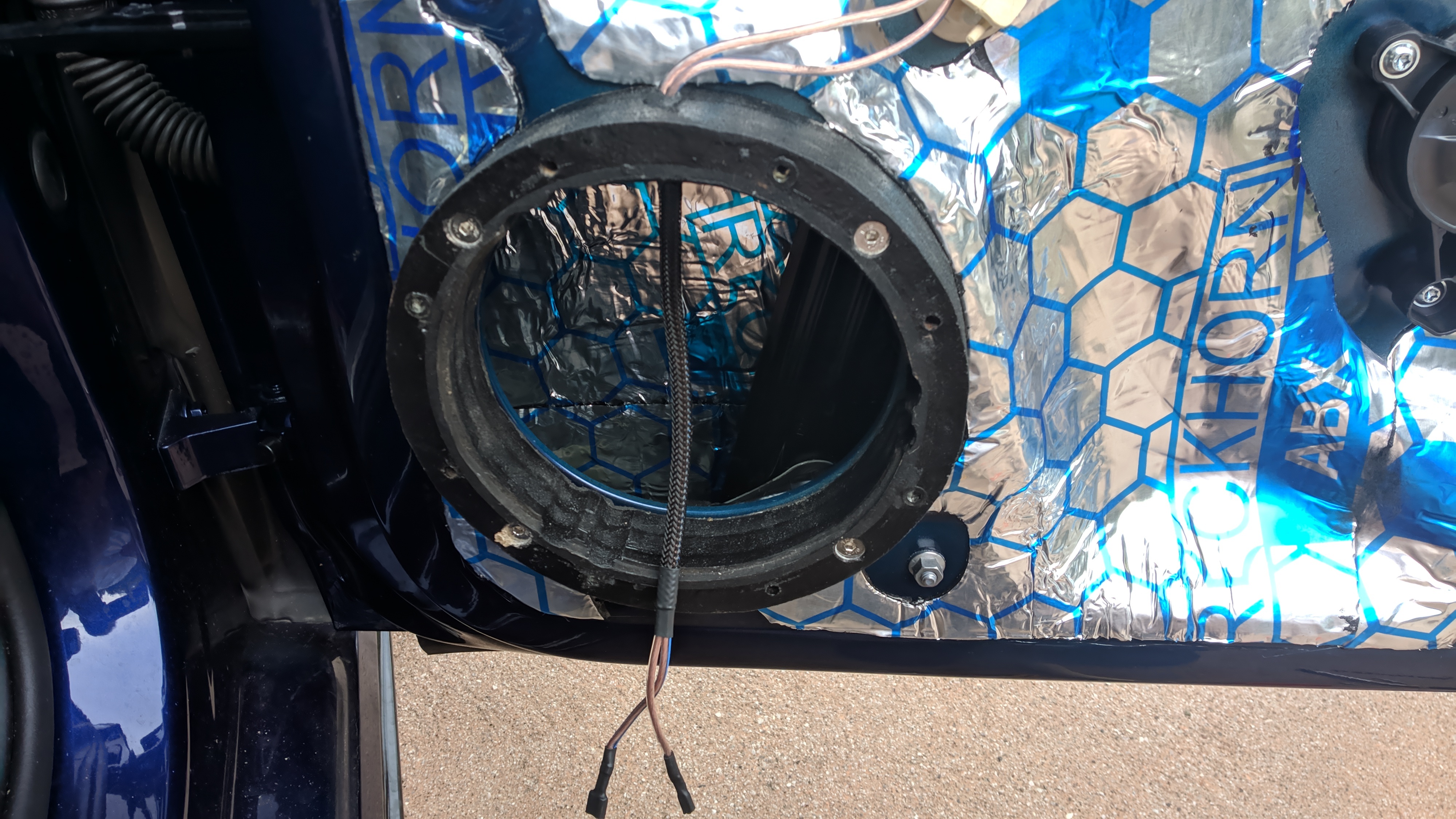

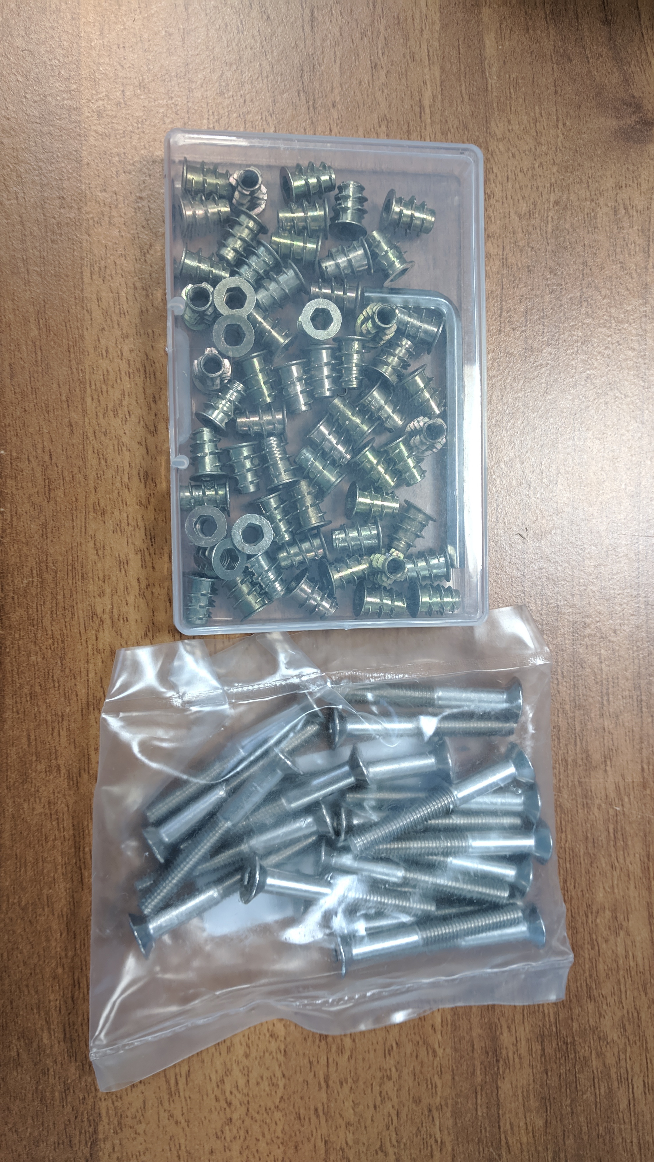

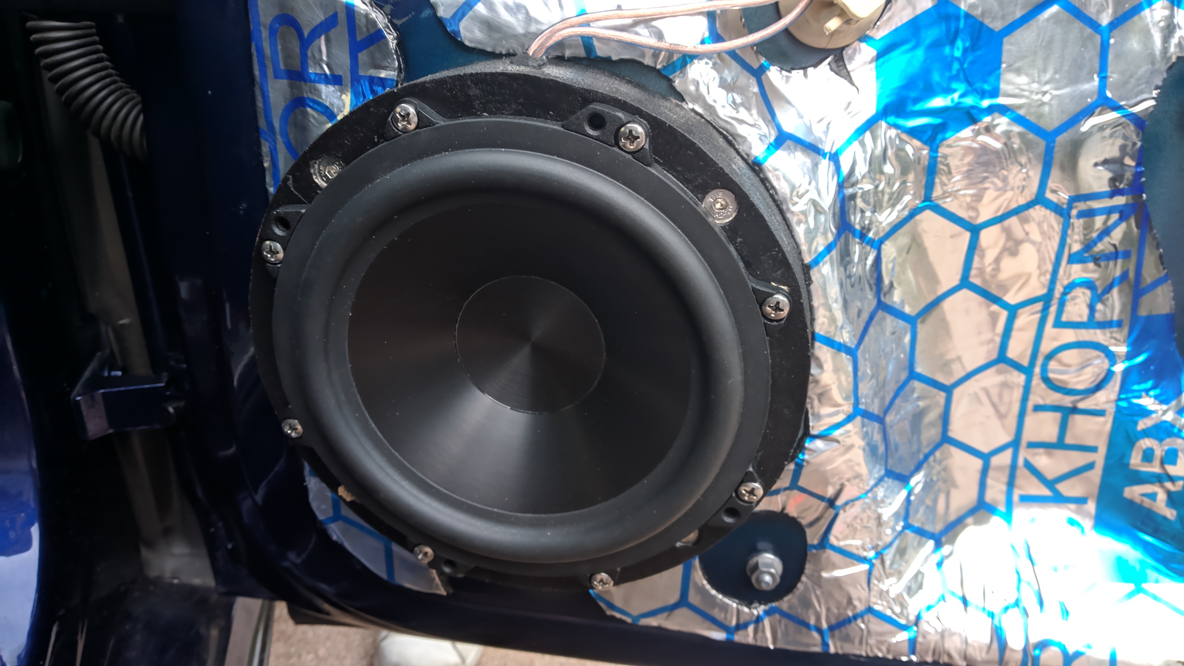

Niente paura... Avendo cura di poter ripristinare l'originalità della cartella ho eliminato con il Dremel la parte in plastica in eccesso:
Nel frattempo sono arrivate (santo Amazon) le bussole filettate che avevo finito e Viti svasate a brugola in Acciaio Inox (come tutto il resto della ferramenta che ho usato per fissare gli anelli e gli AP)
Montato tutto quanto per bene...
Et voilà Wooferone montato :)
Non ho aggiunto ulteriore smorzante anche intorno al cono perchè già li anelli fatti in questo modo aggiungono tantissima rigidità alla struttura e poi lo spazio purtroppo era finito...
Di seguito la stessa modifica anche sulla cartella di DX per evitare che il Woofer andasse ad urtare contro la cartella.
A breve altri gustosi aggiornamenti...

Per un attimo ho avuto un mancamento, quando ho visto quelle viti a taglio inserite nei fori... :omg:
Per il resto, solo complimenti, attendiamo sviluppi! :yes: :yes: :yes:
Molto curioso sui woofer...
