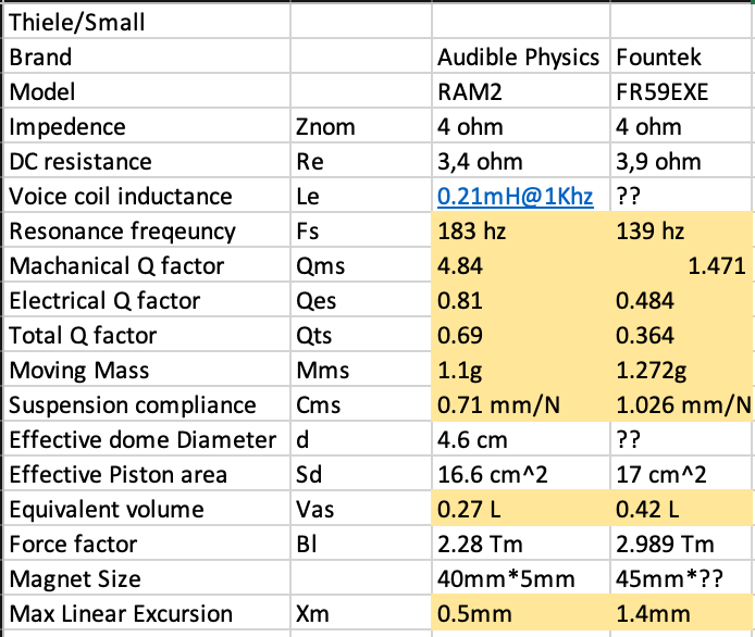

Breve premessa: ho deciso di prendere questi fountek "nonostante il rosa inguardabile" non perchè assomigliano agli Audible Physics ma perchè una volta visto il prezzo e memore delle loro interessanti caratteristiche ho deciso di fare un investimento per "Ricerca e Sviluppo".
Ma non mi sono fermato qui, ho deciso di approfondire la questione:
Le somiglianze con Audible Physics sono talmente tante che ho deciso di investigare. Alla fine sono giunto alla conclusione che con una certa sicurezza possiamo dire che Fountek produce per Audible come Private Label. Questo AP nello specifico è un ottimo esempio di come con i giusti accorgimenti e il marketing, se il progetto di partenza è buono, è possibile marginare in modo anche esagerato su un prodotto con un valore intrinseco piuttosto basso.
Ma vediamo un po' di numeri, evidenziato in giallo gli aspetti più significativi:
(scusate l'inglese)

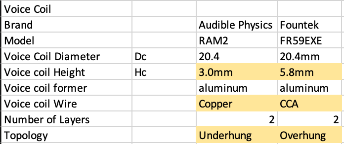

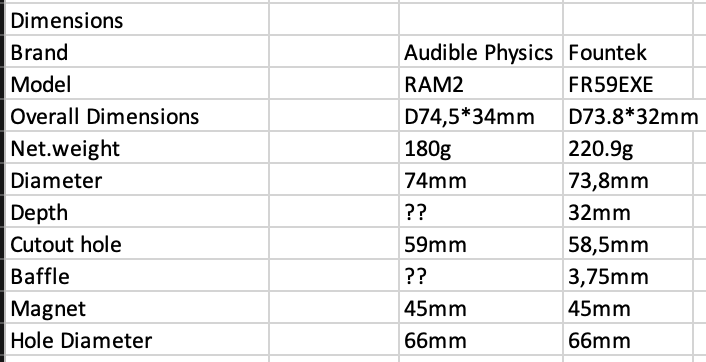

Andando ad osservare le caratteristiche della Bobina Mobile (Voice coil) si trovano parecchie somiglianze tra le due soluzioni ma si riesce anche a capire dove sta l'unica vera (e grande) differenza tra le due versioni dello stesso AP. Audible in configurazione Underhung mentre il Fountek è in configurazione Overhung. Rimando a dopo la spiegazione delle due diverse scelte tecniche.

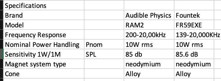

Guardando le specifiche con cui vengono "venduti" la somiglianza è quasi totale, anzi il Fountek garantisce un range di funzionamento addirittura superiore.
Guardando le dimensioni la somiglianza è ancora più marcata. Tranne per la profondità che varia di circa 2mm le altre specifiche sono identiche.

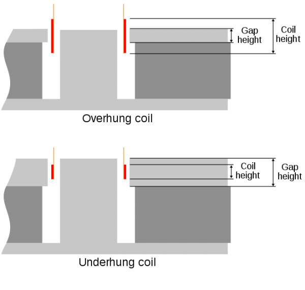

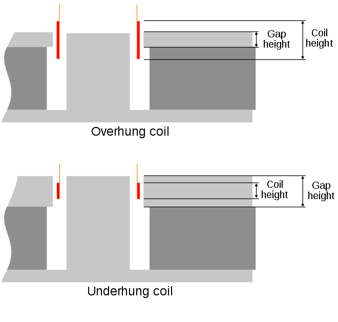

Ma allora cosa cambia tra i due AP che hanno evidentemente lo stesso Padre?
In buona sostanza tutta la differenza risiede nella scelta tecnica della Bobina.
Nell'audible è una bobina di 3mm di altezza in rame smaltato avvolta su supporto in alluminio, nel fountek è una bobina di 5,8mm di altezza in alluminio placcato rame avvolta su supporto in alluminio. Entrambe sono da circa 20mm di diametro.
Nel primo caso si usa una soluzione Underhung la bobina lavora per tutta la sua escursione completamente avvolta nel campo magnetico del magnete al neodimio. (in questo caso il magnete dovrebbe avere un altezza di circa 5mm)
Questa topologia garantisce una massa mobile più contenuta perchè la parte avvolta ha un altezza inferiore e lavorando sempre all'interno del campo magnetico ha una risposta più fedele e lineare. Lato negativo riguarda il caso in cui l'escursione va oltre il Campo Magnetico per cui si verifica una forte distorsione.
Nel secondo caso si usa una soluzione Overhung dove il processo è esattamente l'opposto. In teoria in questo caso il magnete dovrebbe avere un altezza minore circa 3/4mm che spiega anche l'unica differenza in dimensioni ovvero la profondità. Questa tipologia oltre ad essere più diffusa ed economica garantisce escursioni molto più ampie e una minore distorsione quando si raggiungono i limiti di escursione. Naturalmente il tutto si paga con una minore fedeltà e una massa mobile dal peso più elevato. Nel caso del Fountek infatti potete vedere che il valore MMS è più alto dell'Audible ma non il doppio perchè è stato compensato usando un avvolgimento in Alluminio rispetto a quello in rame. Il risultato è che il Fountek lavora da un range di frequenza più basso ma con parametri elettrici indubbiamente peggiori anche se con un escursione maggiore.
Di seguito grafichetto molto esplicativo che ci regala Wikipedia per illustrare le due scelte tecnologiche.

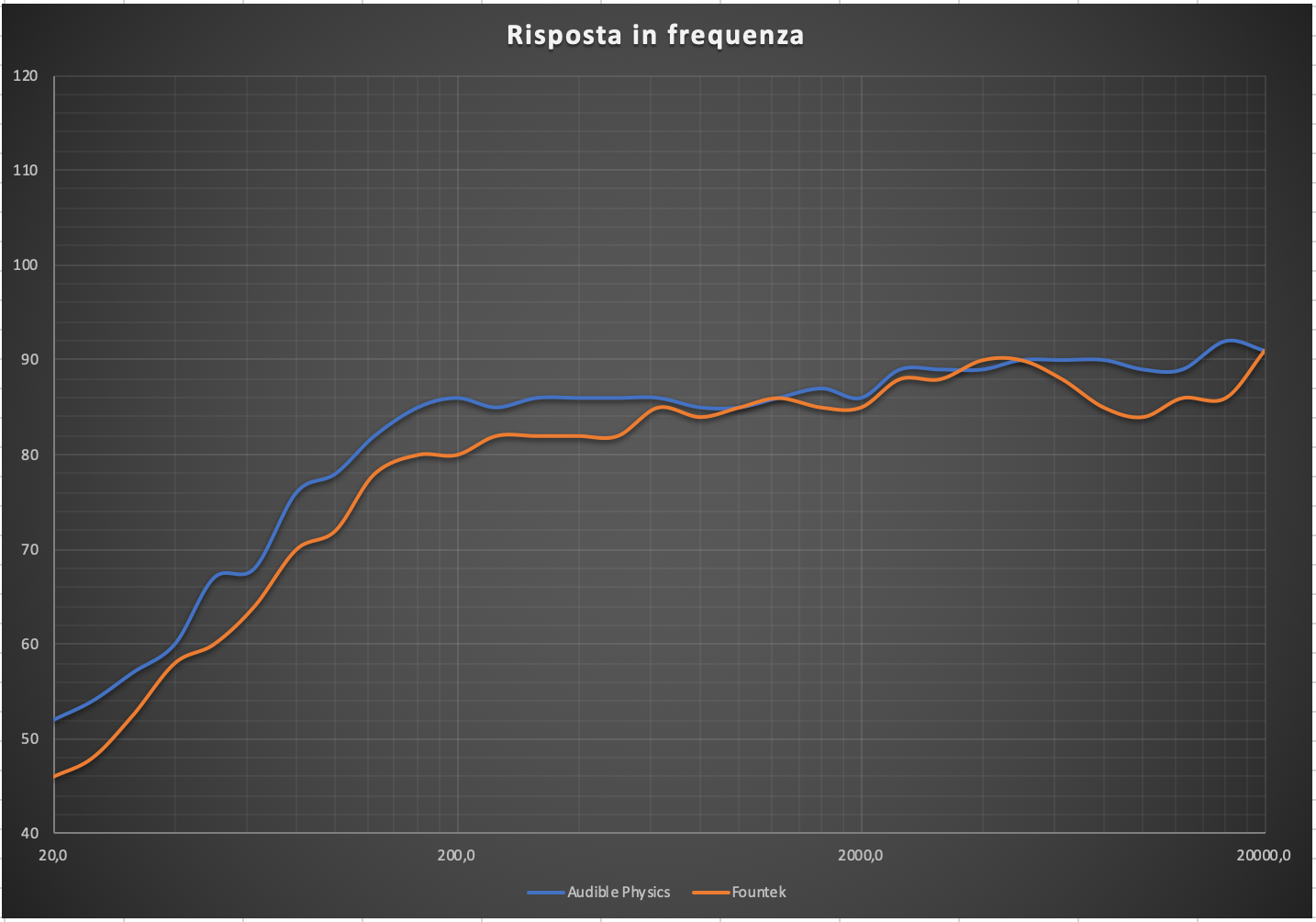

Poi armato di pazienza ho ricreato il grafico di risposta in frequenza mettendo a confronto i parametri pubblicizzati dei due AP.
Ora considerando che:
1. Abbiamo un DSP che può correggere e compensare le leggere variazioni tra le due risposte in frequenza
2. Nel mio caso cerco qualcosa da spingere il più in basso possibile per incrociarsi intorno ai 400/500 hz con i woofer
3. In termini di costo parliamo di circa 50€ la coppia (Fountek) contro i circa 300€ (Audible).
Non potevo lasciare l'esperimento "intentato"...

Credo che una comparativa di due prodotti utilizzando i dati di targa lasci il tempo che trova... anche se mi rendo conto che averli sotto mano e poterli testare non sia prorpio facile, ne economico, almeno per quanto riguarda i ram 2, ma sempre meglio di nulla è.
Secondo me alcuni dati forniti da fountek non sono veritieri, gli ap da 2 pollici bene o male hanno delle caratteristiche che li contraddistinguono, e le ritroviamo difatti nei dati del ram2, tipo il qts non ci credo neanche se lo vedo che sia di 0.36 per il fountek, mentre già 0.7 per il ram2 è più veritiero, anche se poi effettivamente credo che arrivi toccare la soglia dell 1.
Boh le somiglianze ci sono tutte, in più hai quasi confermato che fountek produce per audible... probabilmente il 59exe ed il ram 2 sono parenti molto stretti

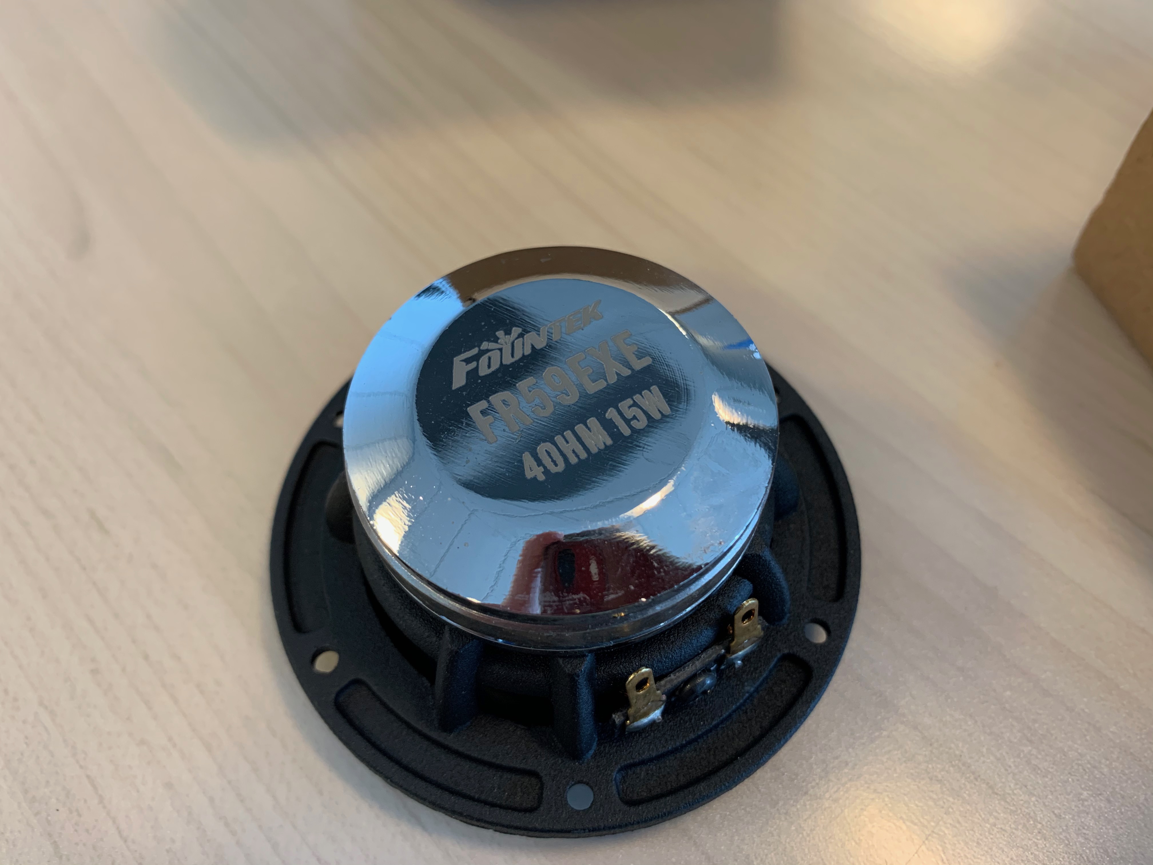

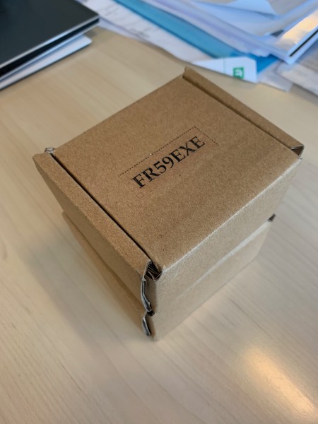

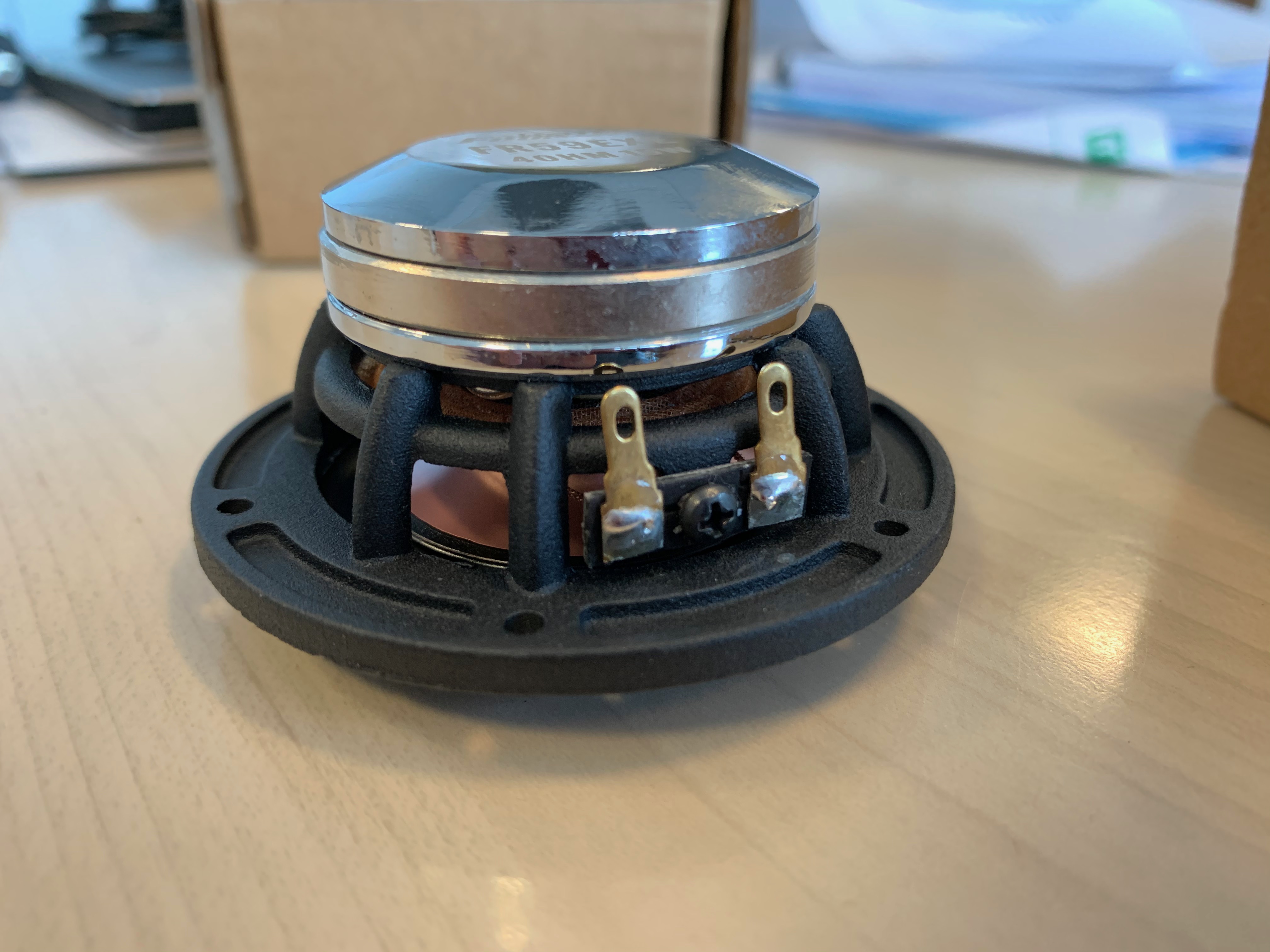

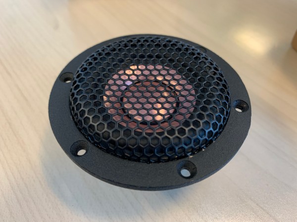

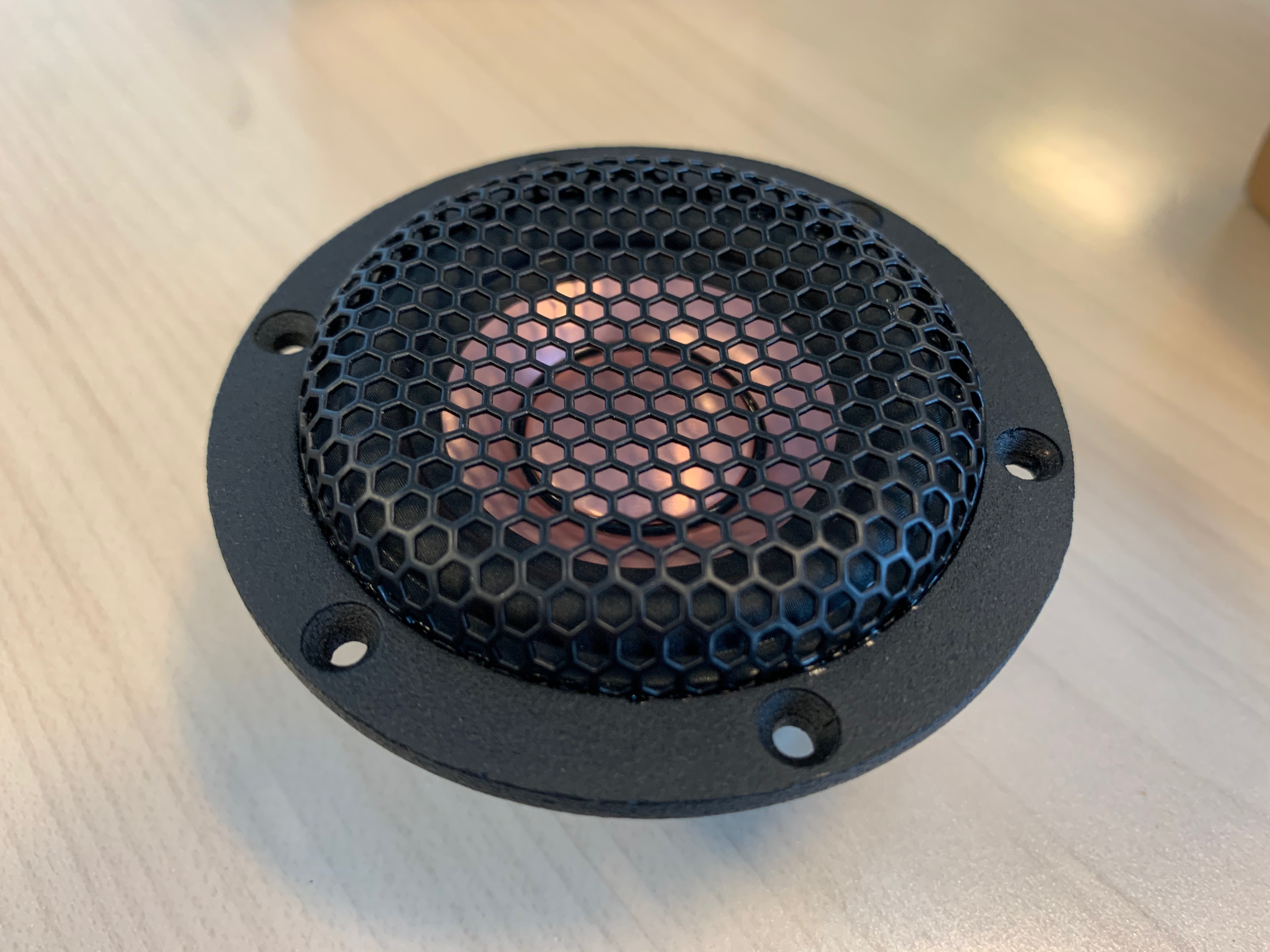

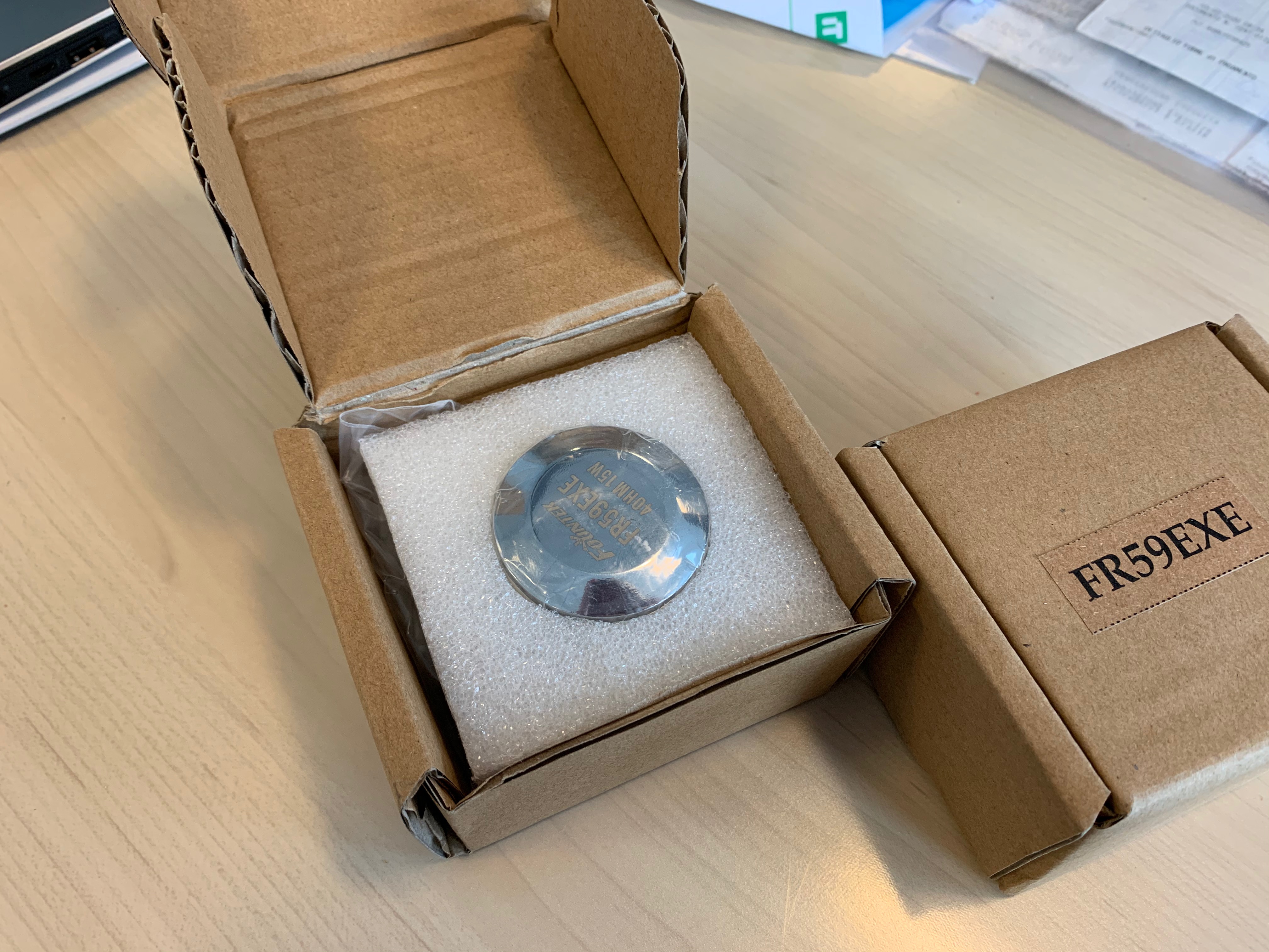

In anticipo di qualche giorno ho trovato questo pacchettino che mi aspettava:

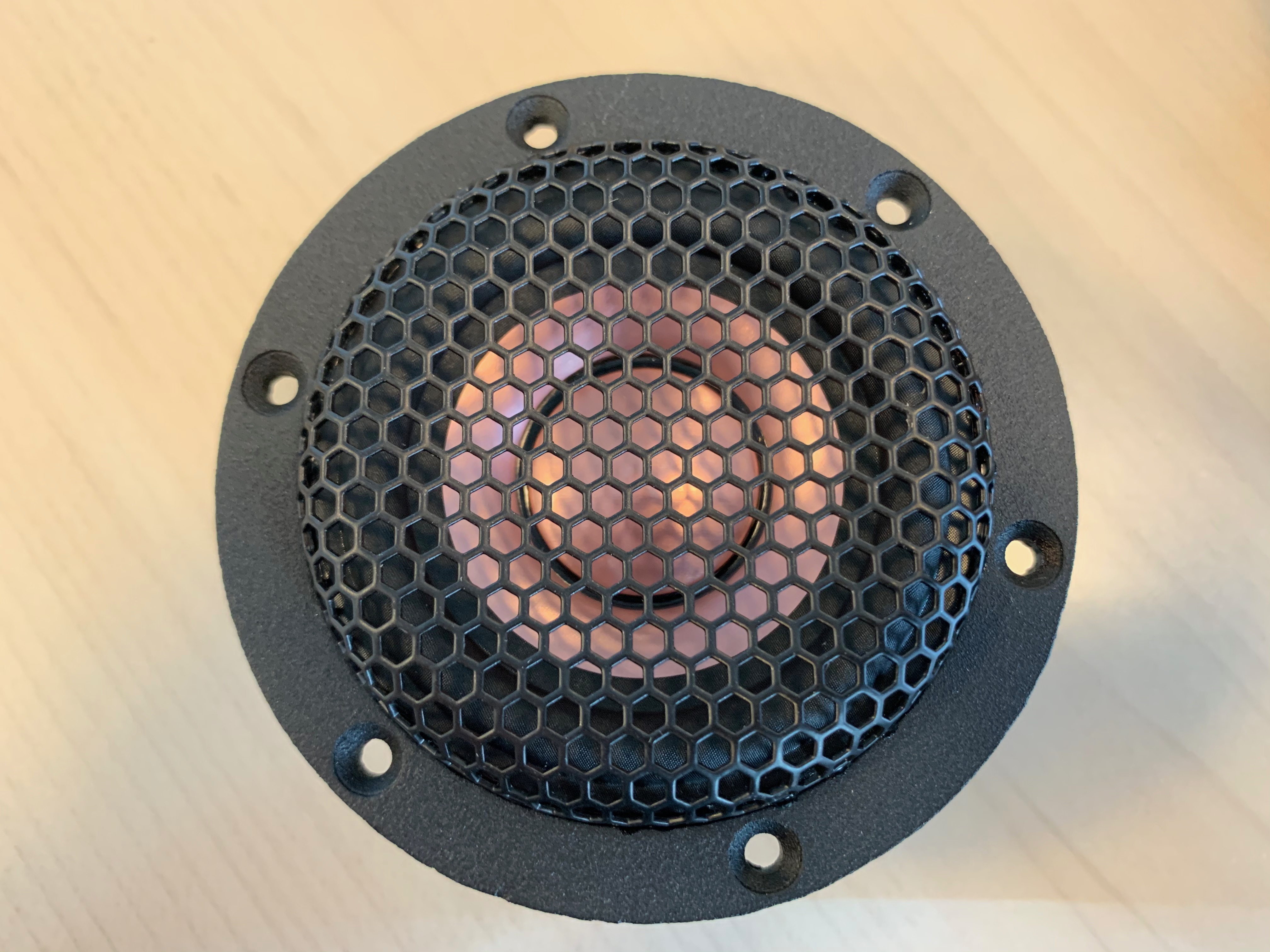

Ho cominciato ad aprire e:

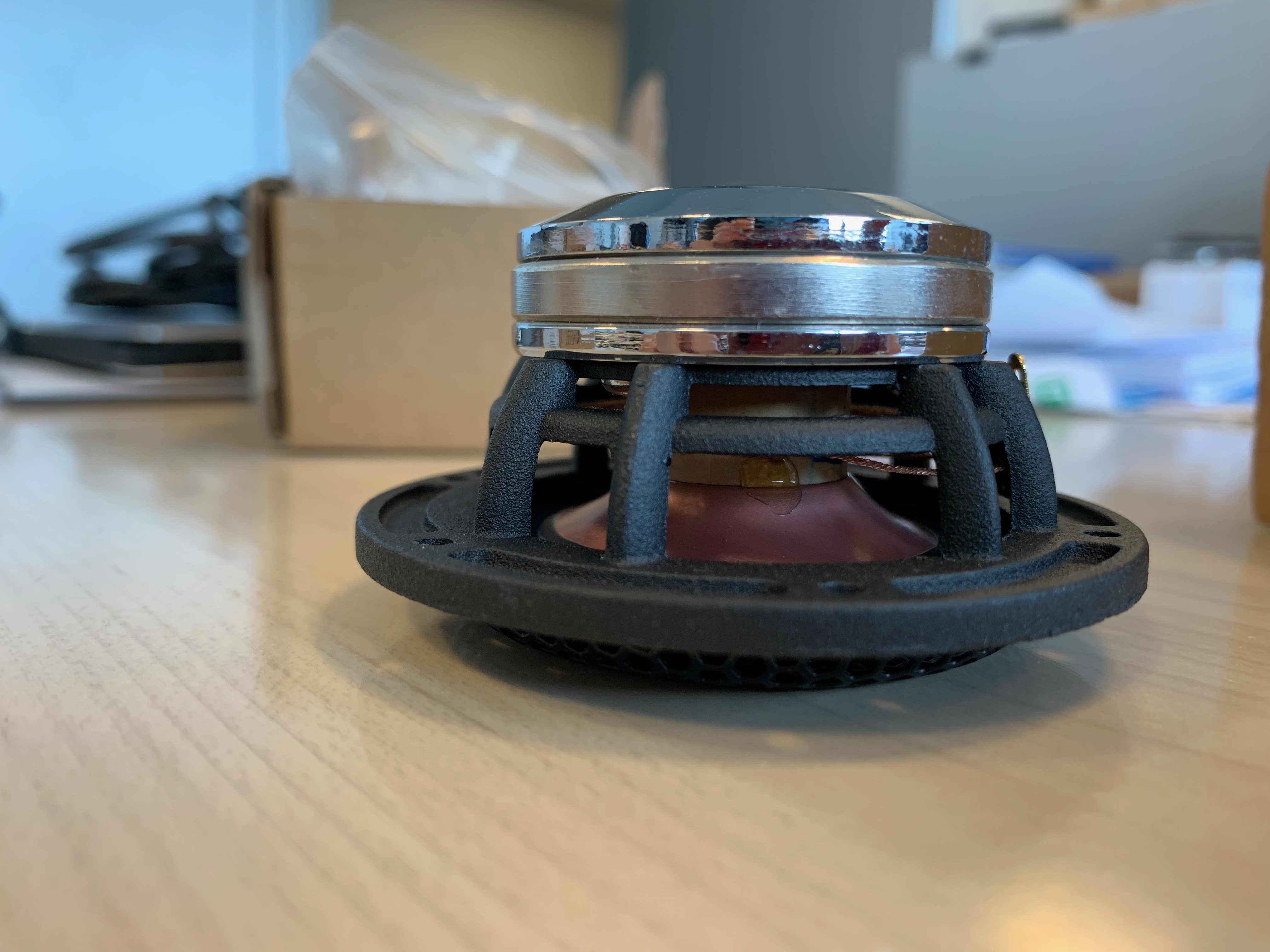

Allora senza tanti mezzi termini, sono spettacolari.
Qualità costruttiva ottima, assemblaggi invidiabili.
Il cestello è estremamente solido ma lascia anche un sacco di respiro al cono. Il magnete al neodimio ha spessore 5mm (come nell'Audible) e a vista non si nota bobina (approfondirò la questione per capire bene se è Underhung o Overhung).
Primo commento che mi ha strappato è che un singolo Fountek peserà come circa 3 o 4 Vibe e non è un coassiale...

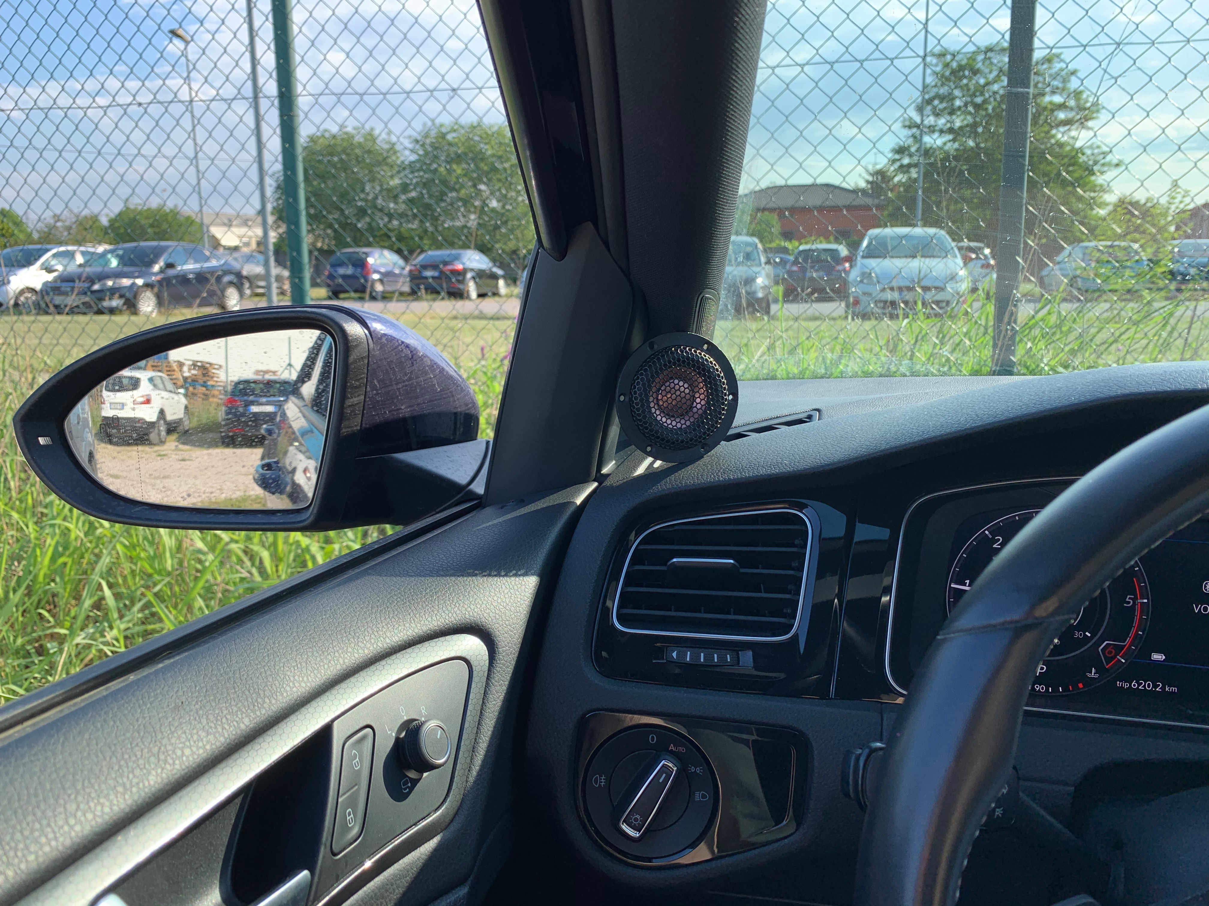

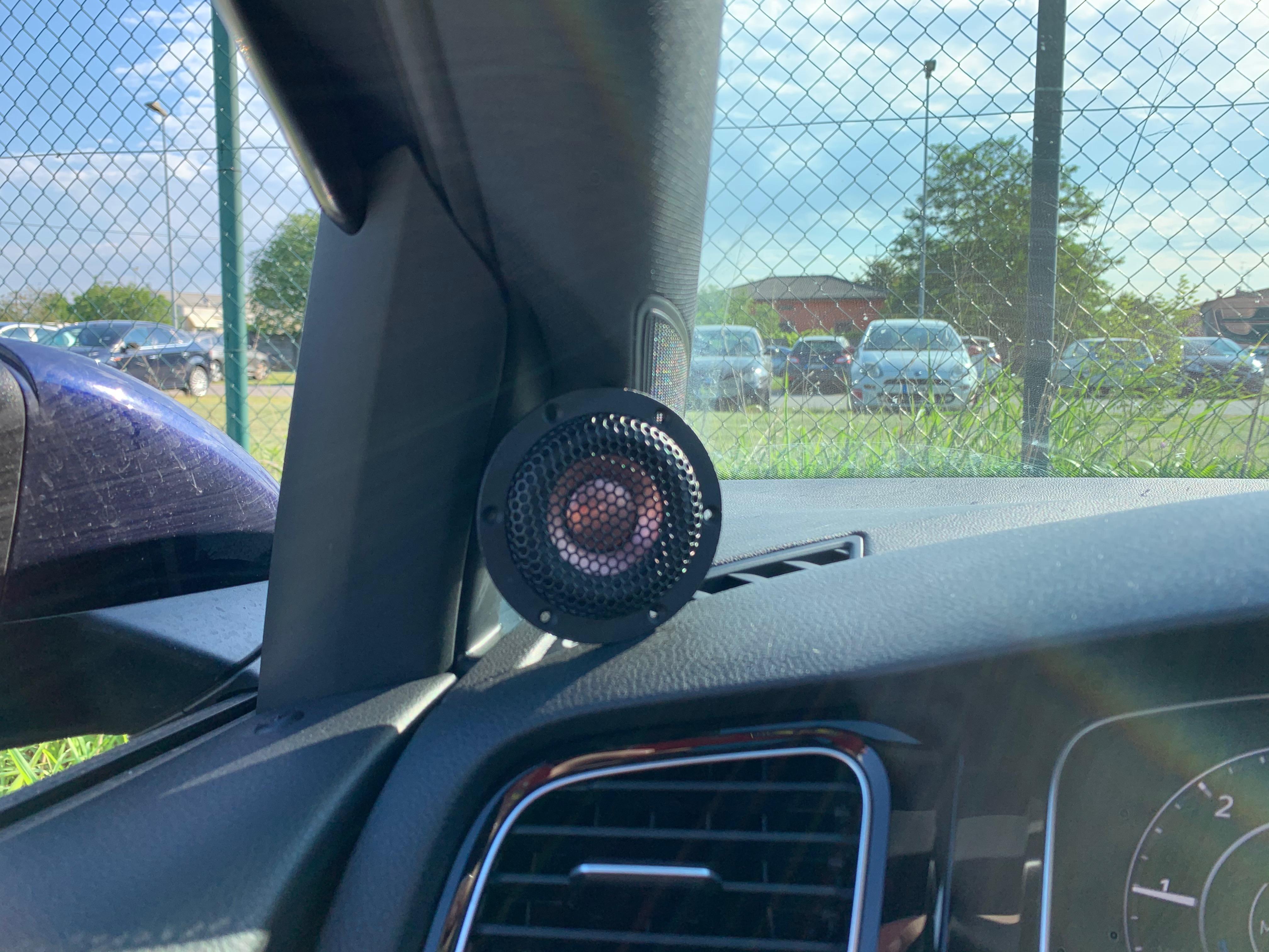

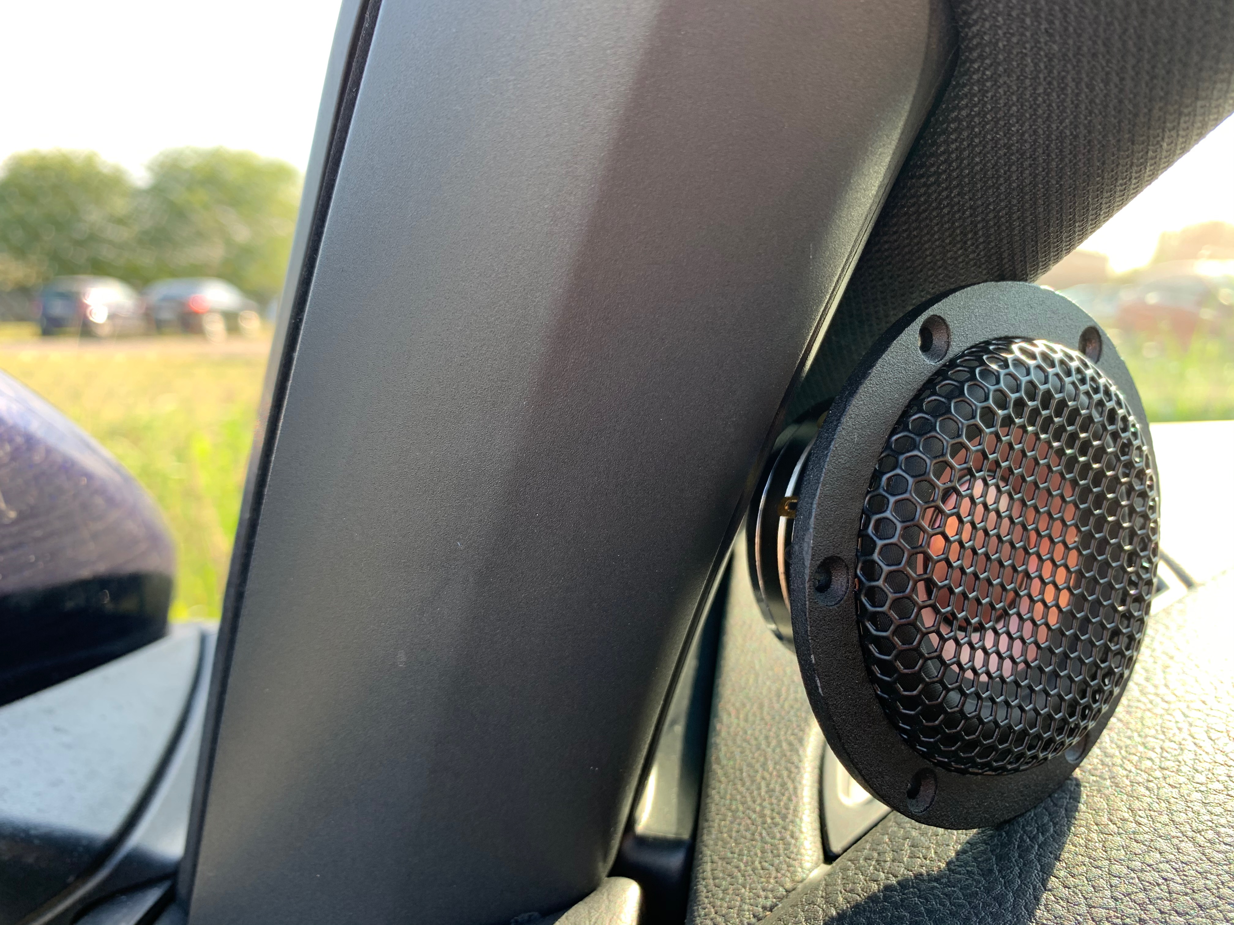

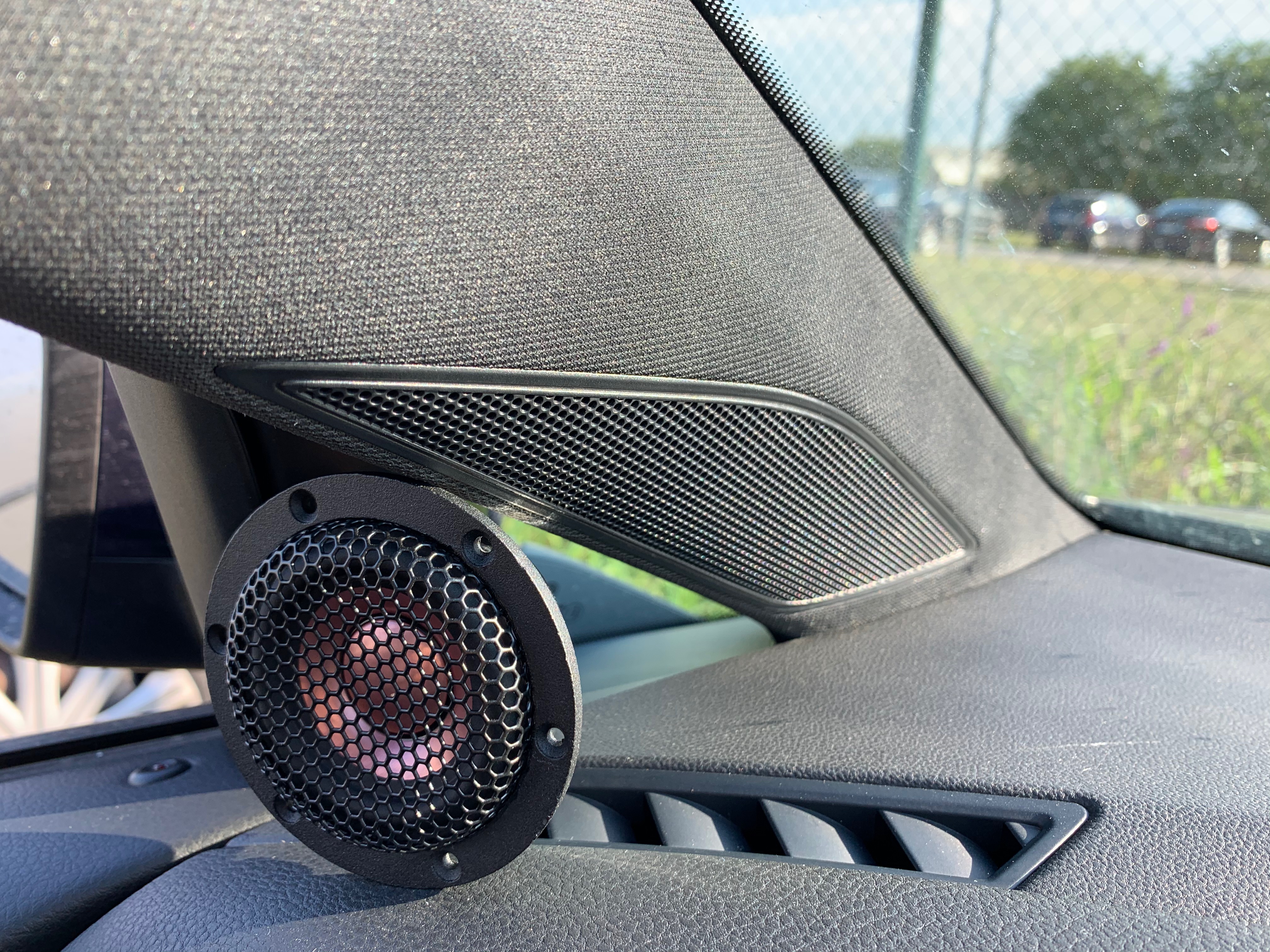

Questo è, molto a grandi linee, dove vorrei metterlo nell'auto:
Ma prima di tutto, come promesso (visto che questi sono per me e non ho nessuno che vuole montarli "ieri") mi sono adoperato per fare un bench table dignitoso:
Prosegue...

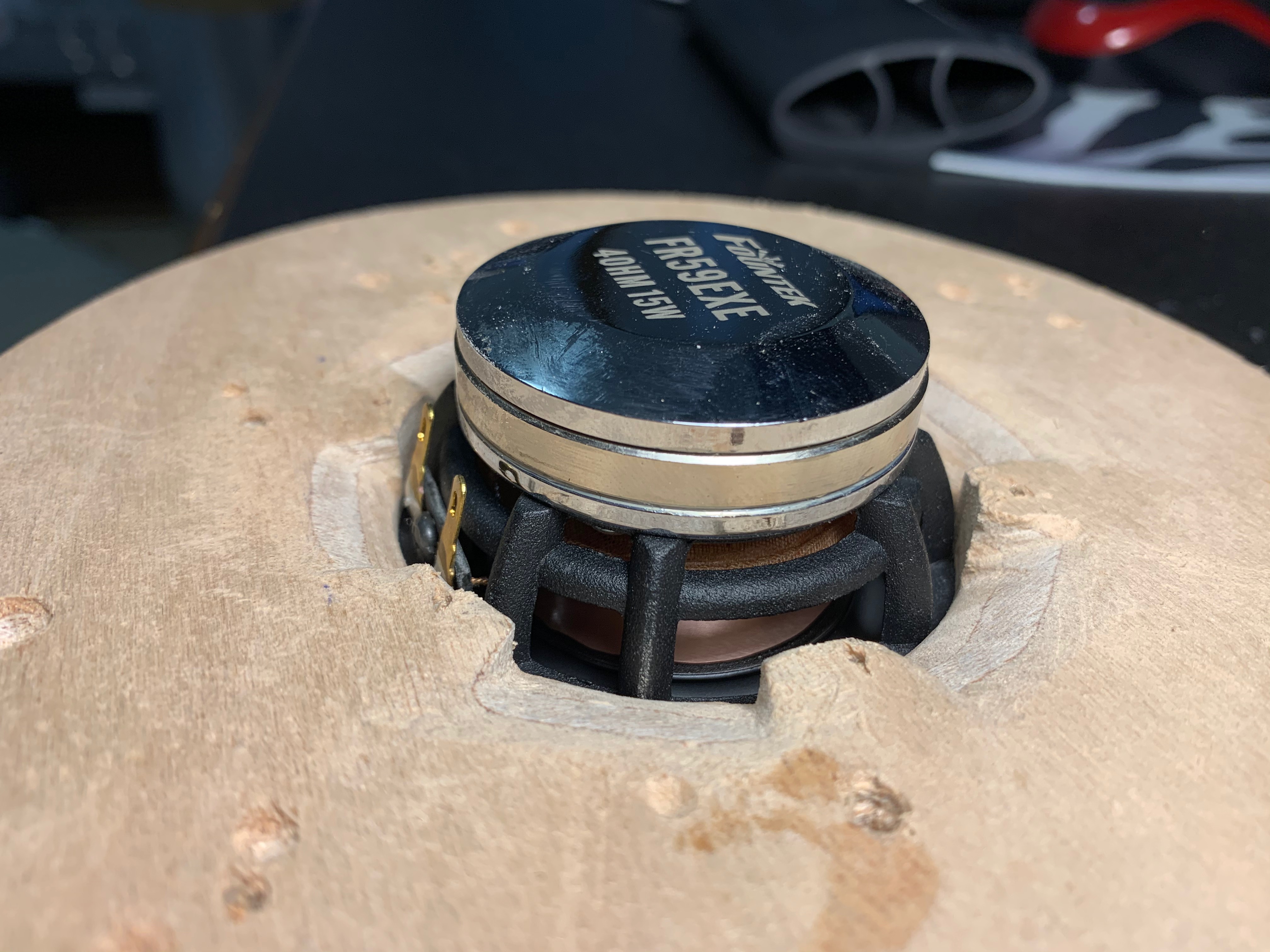

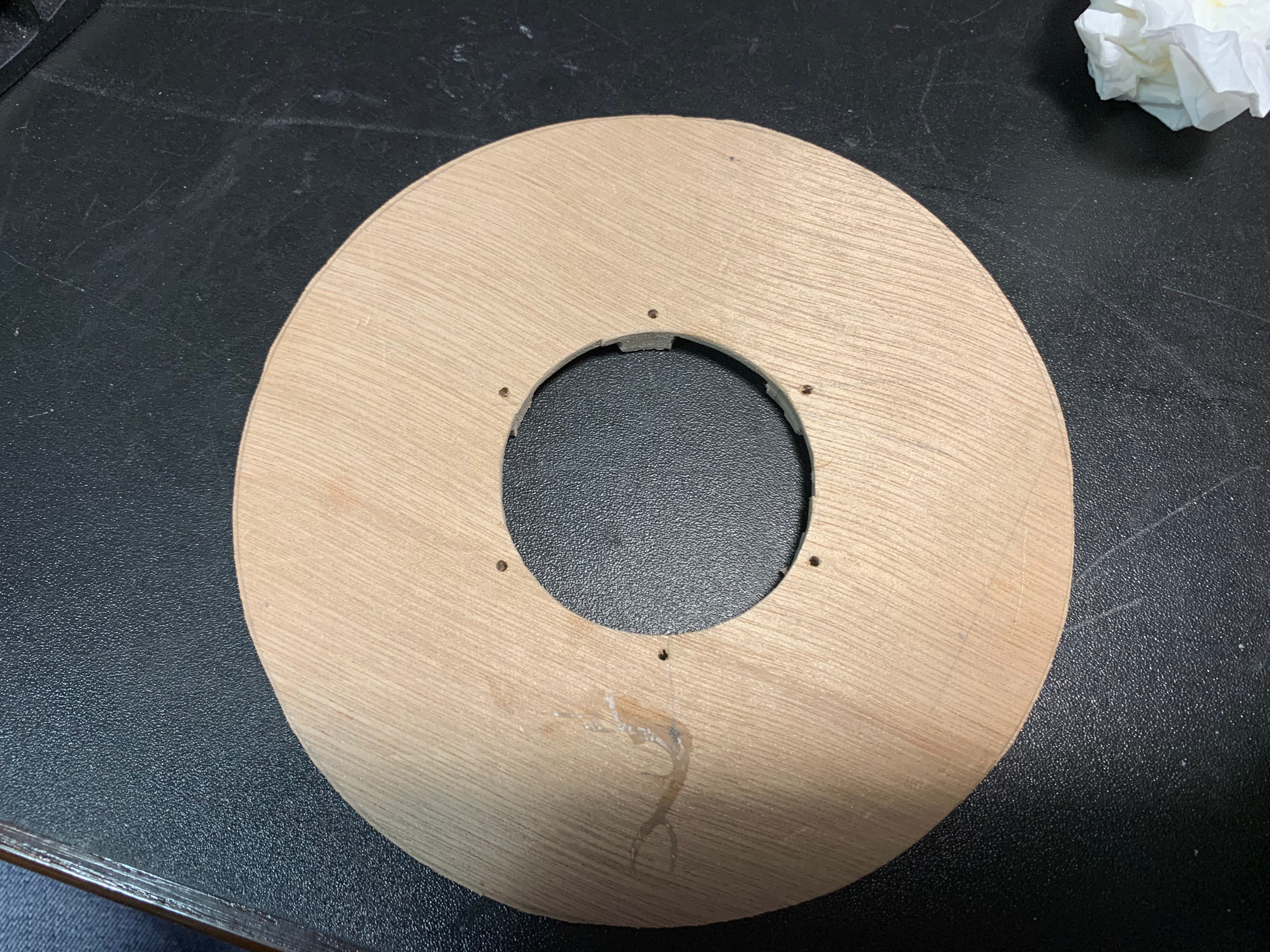

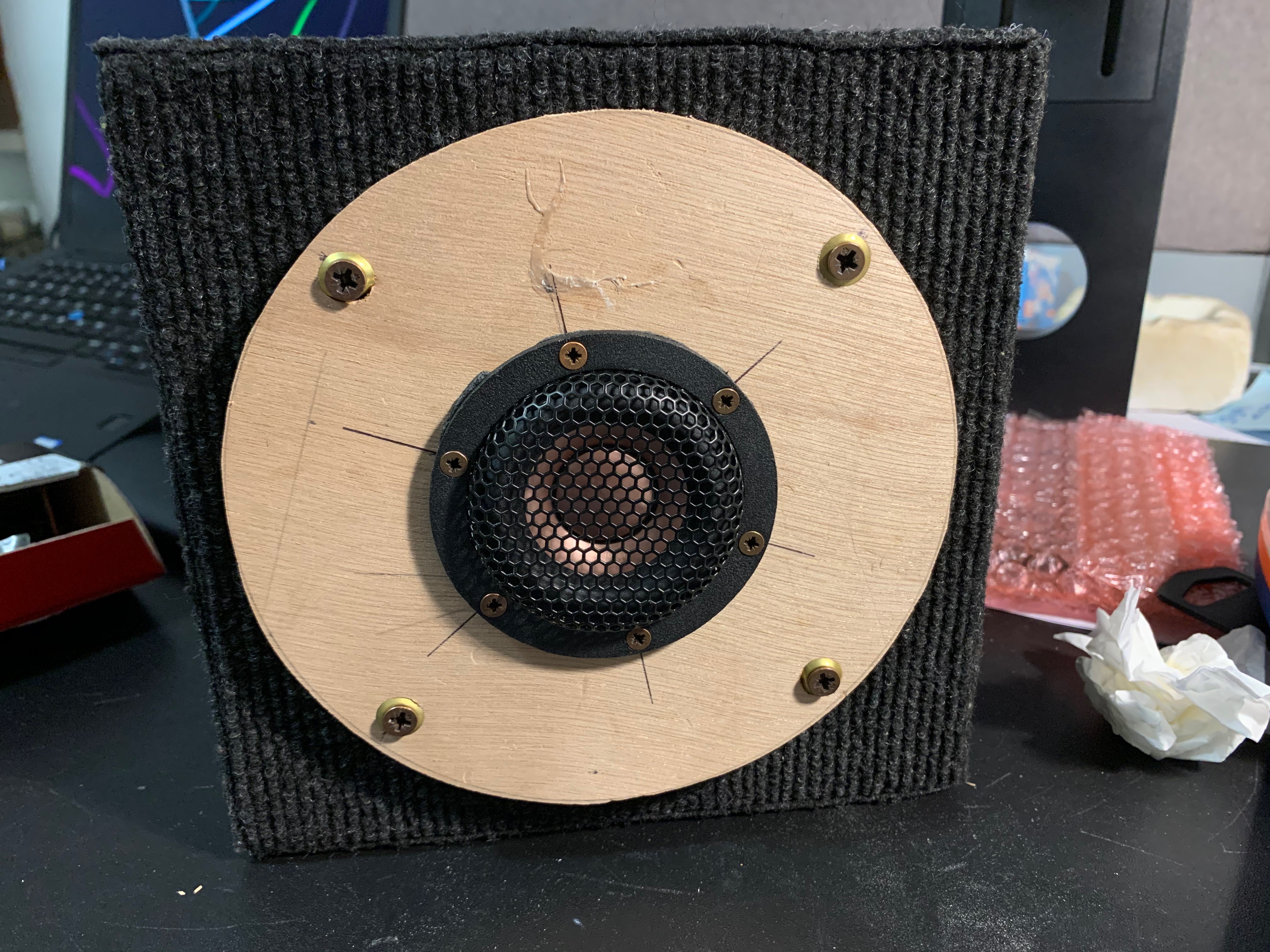

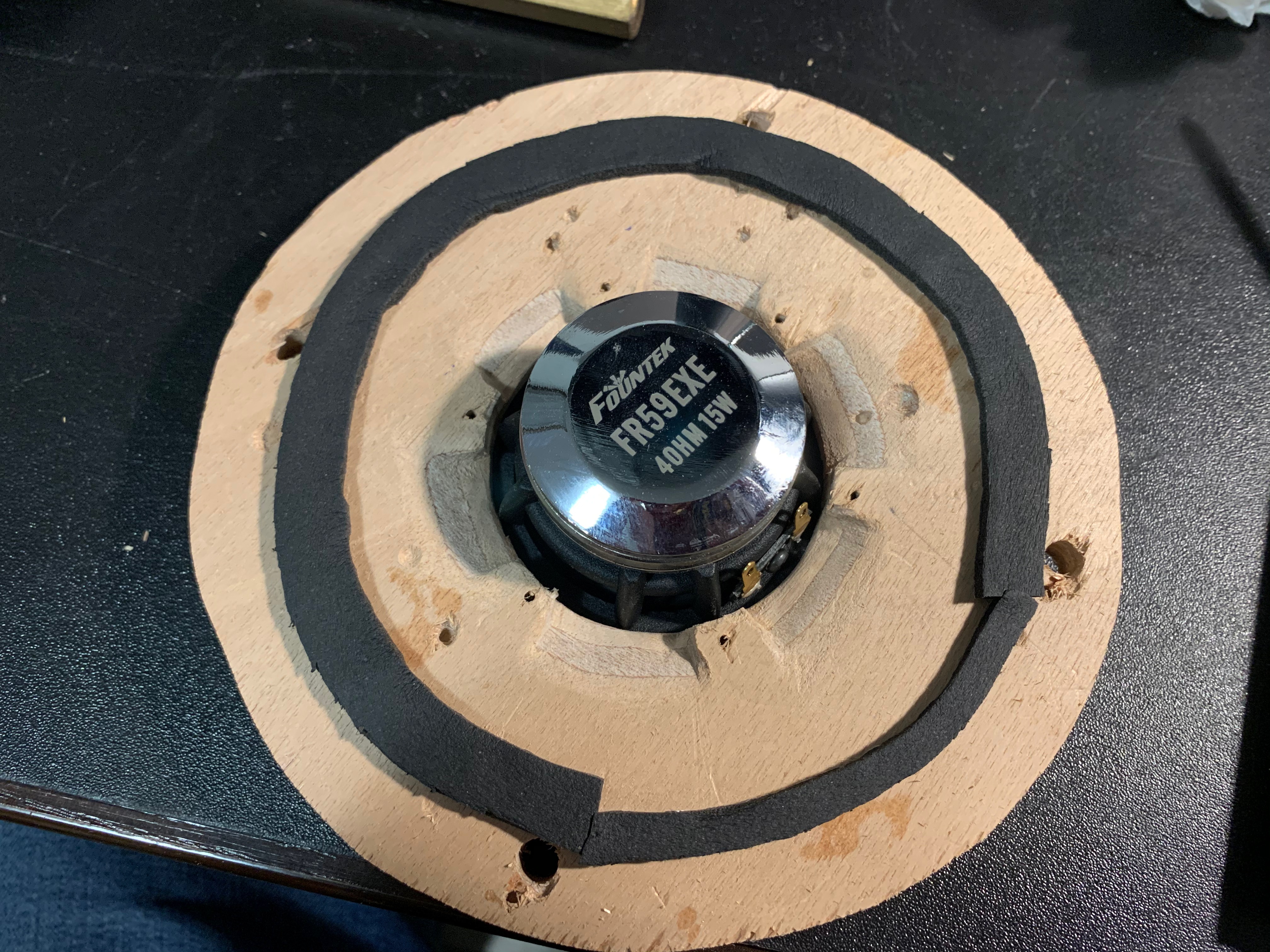

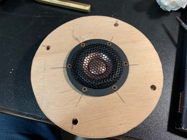

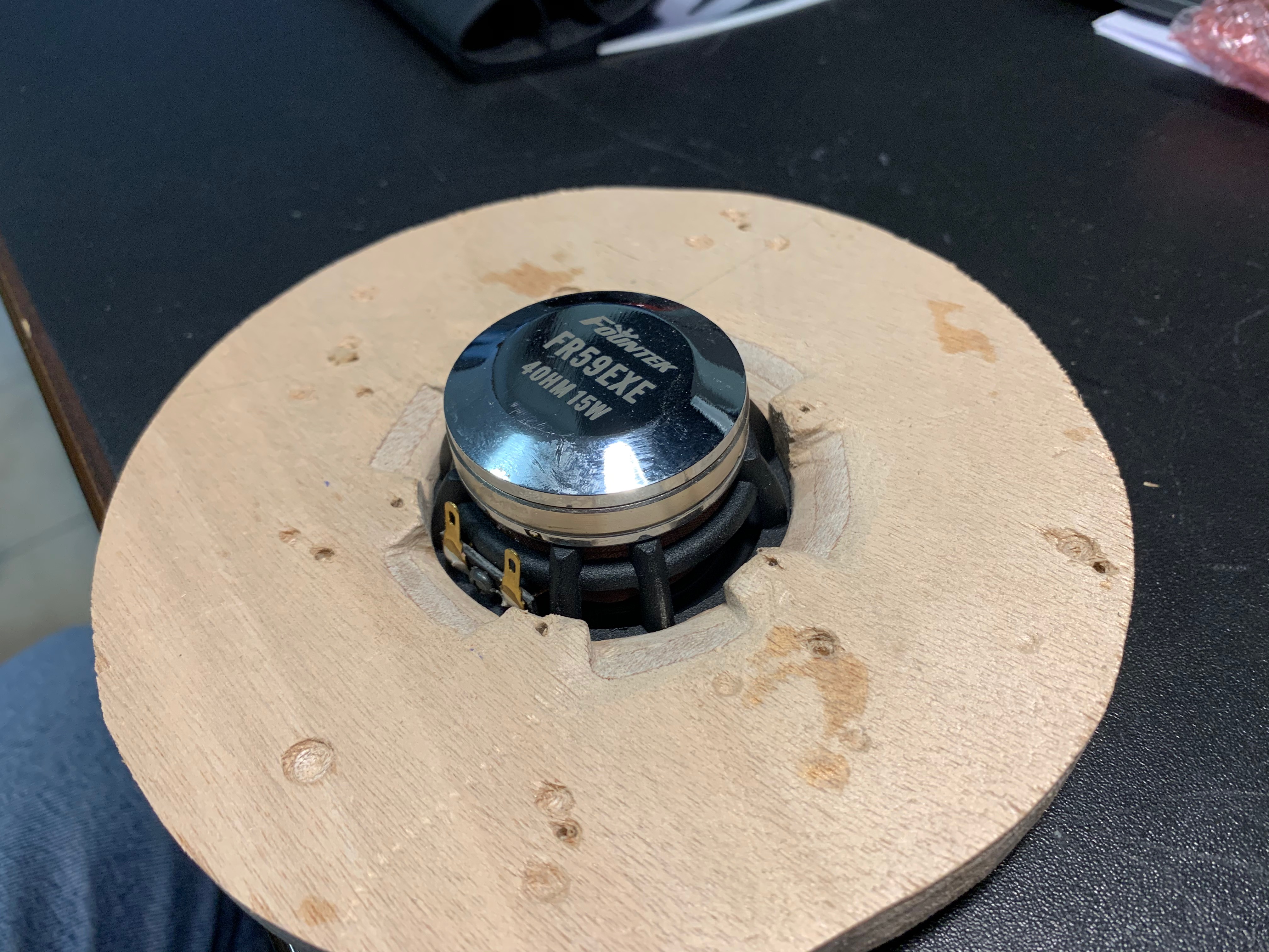

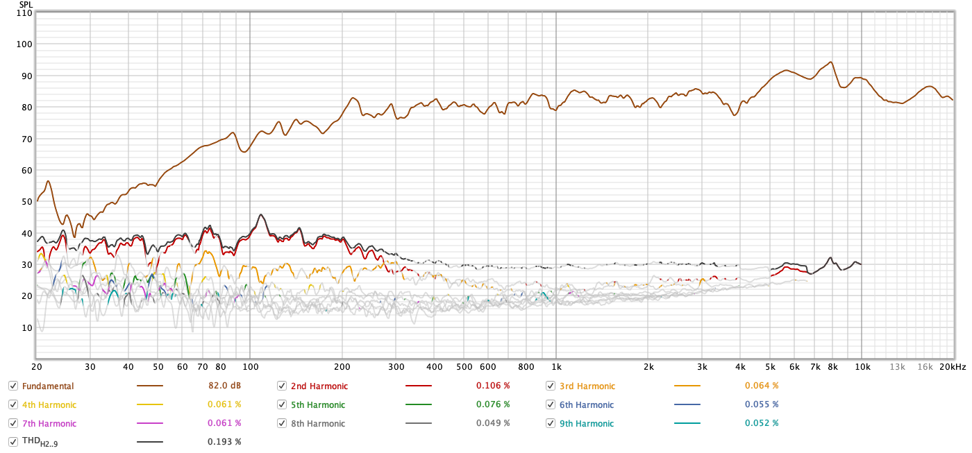

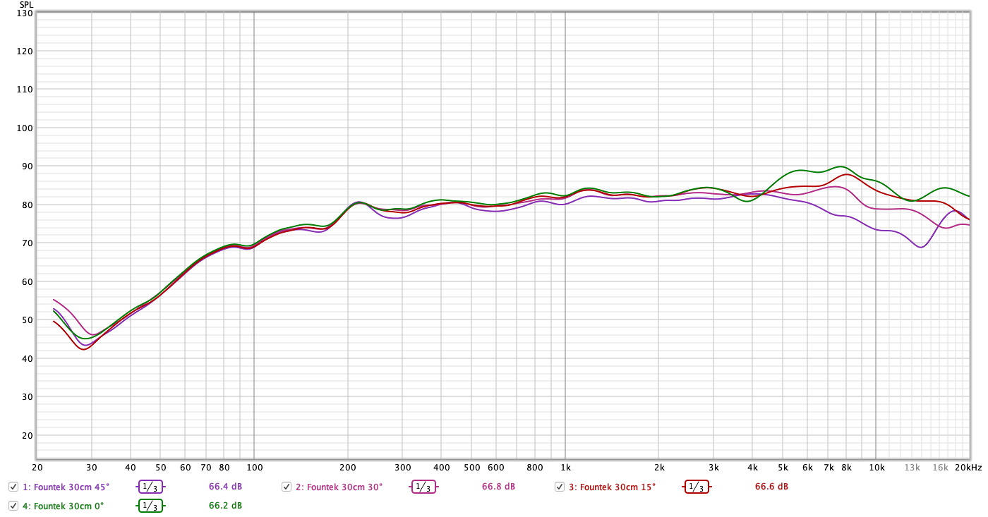

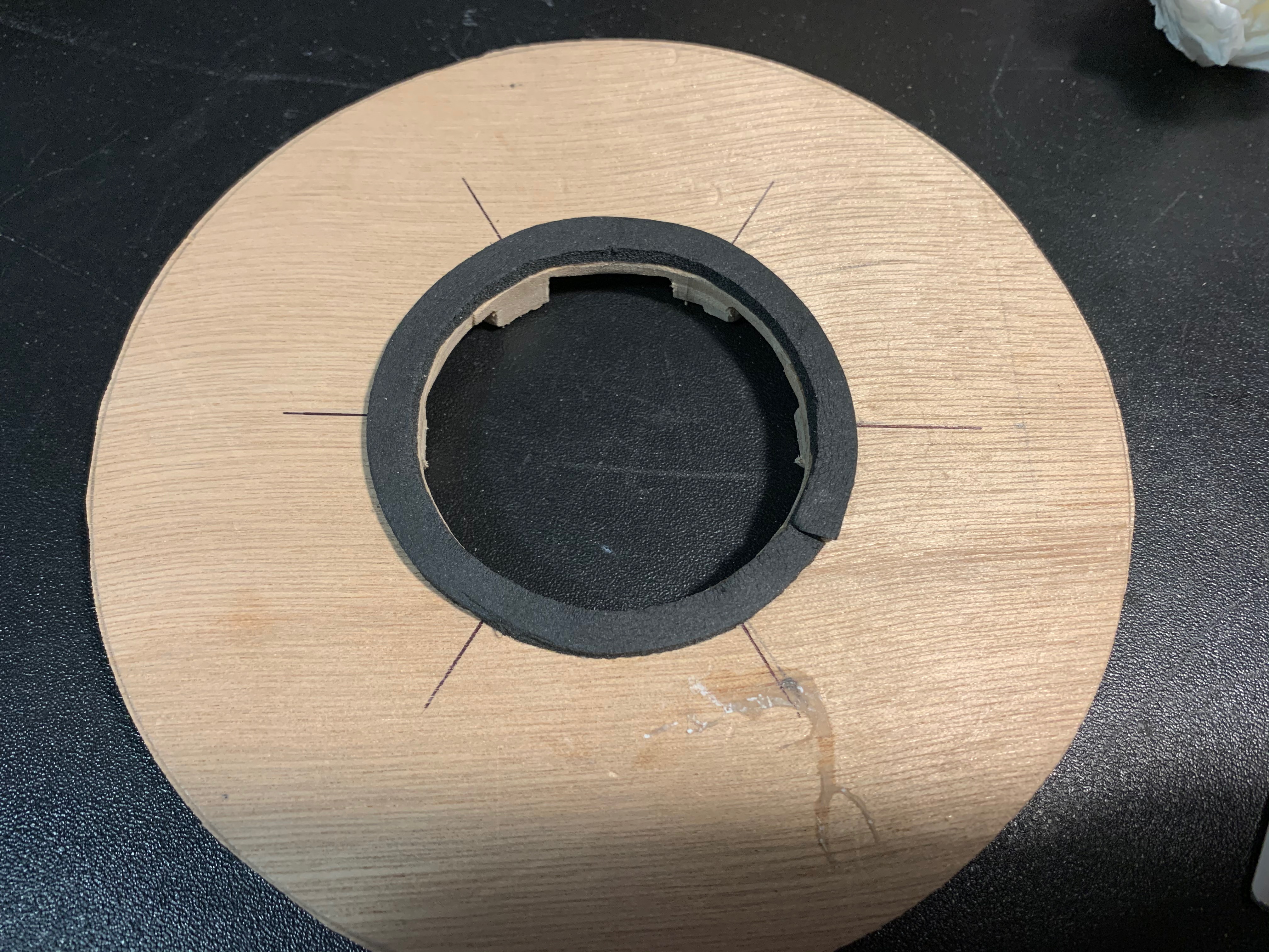

Montato il piccolino su un supporto che non lo sacrifichi troppo, ho sfruttato una piccola cassettina in Multistrato di Betulla (2/3Lt circa) che avevo costruito almeno 20anni fa.
Scusate la qualità dei lavori poco precisa ma appena tornato dal lavoro avevo voglia di provare e in mezzora ho messo in pista questo piccolo accrocchio.
E' ampiamente oltre il Vas (dichiarato) per cui non dovrebbe stravolgere il comportamento dell'AP e dovrebbe essere significativa dell'alloggiamento che sto pensando di costruire per questi Fullrange.
Per testare ho usato un vecchio finale Onkyo della fine degli anni 90 che è stabile anche su 4Ohm. Il solito Rew e il solito Umik-1.

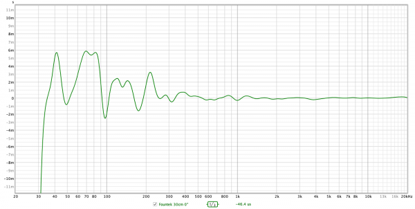

Piccola precisazione, l'RTA ve l'ho pubblicato con il grafico a passi di 10db (solitamente si usa il grafico a passi di 5db) ma tutti i produttori e gli schemi che vengono pubblicizzati sono con passo 10db così potete fare confronti con quanto si trova i rete.
Ed ecco un po' di risultati:

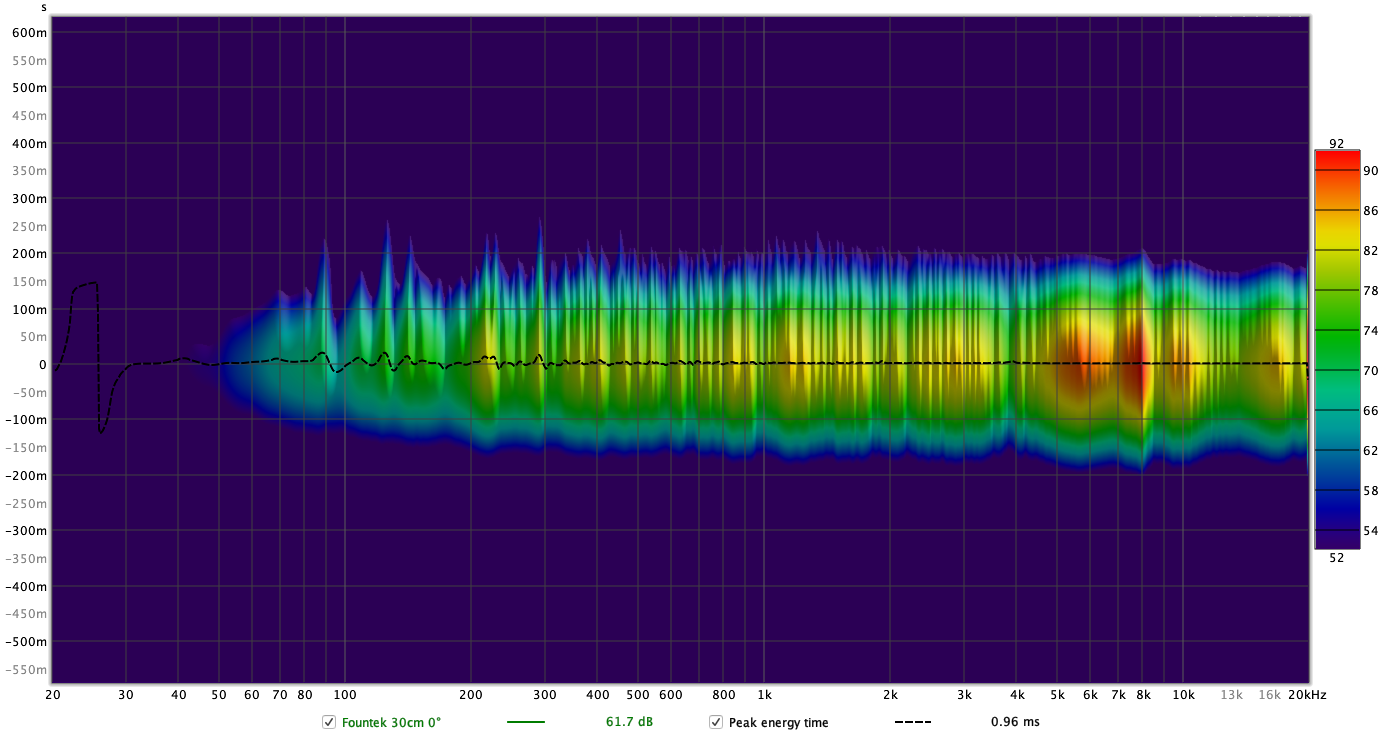

RTA in Asse 0°/15°/30°/45° distanza del microfono 30cm
Con riferimento al test eseguito a 0°

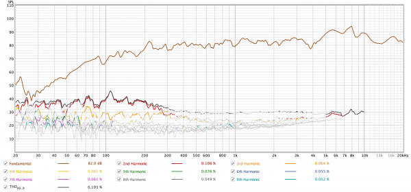

Distorsione

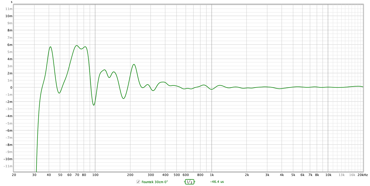

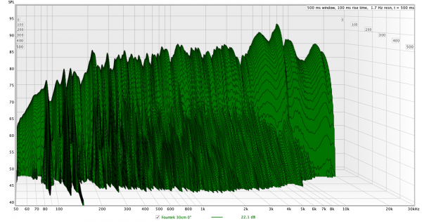

Group Delay
Waterfall
Spettrogramma
Altra novità, domani arriva il DATS v3... Ci pensavo da troppo tempo e sta volta non sono riuscito a resistere...
Per cui a breve tutti i parametri T/S misurati del Fountek e dovrei riuscire a misurare anche i VIBE

The_Bis ha scritto:Montato il piccolino su un supporto che non lo sacrifichi troppo, ho sfruttato una piccola cassettina in Multistrato di Betulla (2/3Lt circa) che avevo costruito almeno 20anni fa.
Distorsione
Group Delay
Waterfall
Spettrogramma
Gran bel topic Stefano.
Se hai voglia, ti suggerisco di fare un commento a descrizione di ogni grafico, non solo in termini descrittivi ma anche esplicativi, penso che potrebbe essere utile (oltre che a me) ai piu, per comprendere meglio ciò che si è misurato.
Ciao :)

Sono molto belli e si, se commenti un po' i grafici, è cosa gradita. :D
In particolare, il grafico di distorsione come lo hai prodotto?
Poi non riesco a "leggere" la waterfall.. ^^

posso fare qualche considerazione?
1) il sub lo avrei fatto con condotto reflex che sfoga sopra e non sotto, dove gran parte dell'energia viene "mangiata" (appena hai il DATS controlla anche l'accordo se fatto bene o meno partendo da una simulazione fatta con i T&S reali del driver)
2) come curva di risposta considerane una con la parte alta non decrescente... all'ascolto la curve calanti in alto sono totalmente asfittiche
3) nelle misure tenere solamente il microfono non ti da riferimenti certi perchè l'ingombro del corpo crea profonde variazioni nella risposta
4) le cancellazioni variano da abitacolo ad abitacolo, anche sulla stessa auto con interni di materiali diversi... i programmi di simulazione home nn vanno assolutamente bene per analizzare la condizione car
5)va bene misurare un driver in una sorta di pannello IEC ma ricordati che i fenomeni di diffrazione che si generano su un supporto di forma diversa cambieranno drasticamente la risposta finale del driver
6) cerca di usare anche un po l'orecchio perchè soprattutto la corretta fase della via bassa la senti a orecchio e non la misuri
ciò detto... buon lavoro

1) Hai ragione è un punto su cui mi sono fermati più volte a riflettere, ma come dicevo quel box è stato un esperimento e il risultato mi soddisfa al punto che ho deciso di tenerlo esattamente com'è, qualche post più indietro c'è anche il grafico della risposta che è più condizionata dall'abitacolo nel punto di ascolto che da come effettivamente suona il Sub.
2) Anche su questo punto trovi le mie conclusioni qualche post più indietro. Stavo proprio provando in questo periodo un Eq senza rolloff sulla parte degli acuti ma non riesco a gestirlo, troppo invasivo e l'ascolto diventa molto difficile. Credo sia un problema di orientamento degli AP che nelle predisposizioni originali si sparano uno contro l'altro. Ma sono allo stesso modo convinto che con un componente di livello in asse rispetto al punto di ascolto la cosa sia fattibile.
3) Come ho sempre premesso parlando di misure, quando si tratta di tarare e non di fare confronti a scopo di analisi tenere il microfono fermo in un ipotetico punto virtualmente tra le due orecchie mi da sempre delle immagini poco realistiche.
La soluzione che ho trovato essere più corrispondente e vicina alla percezione reale è quella di usare il microfono rivolto verso l'alto (taratura a 90°) e spostarlo mentre gira il PinkNoise da orecchio a orecchio (quindi seduto nel punto di ascolto). Ho provato anche con microfono rivolto verso gli speakers facendo cerchi o ellissi ma alla fine paga sempre di più la prima soluzione descritta.
4) La simulazione della room (anche questo come specificato) non ha nessuna attinenza con l'abitacolo dell'auto, ma mi interessava introdurre il concetto che parlare di risonanze modali tenuto in considerazione l'ampiezza del buco che rilevo sui 500hz in riferimento al woofer sinistro non potevano essere prese in considerazione. Cosa poi in parte appurata dal fatto che guidando un po' il suono fuori dalla zona pedali quei problemi spariscono. Ahimè torniamo a parlare del solito problema di orientamento.
5) Per quanto riguarda i Fountek l'unico modo per dare un idea di come suonano nella "realtà" era quello di provarli in un contesto simulato che per sua natura si avvicinasse a i test della fabbrica. Chiaro che poi in auto, in base al tipo di contesto, l'emissione cambierà per N fattori ma volevo dare un idea a chi come me era curioso di come suonassero. Credo che la prova sia abbastanza indicativa di come suonano e di cosa aspettarsi. (Poi anche qui si parla sempre di un forum, nessuno potrà mai descrivere in modo adeguato o rappresentare come suona un AP. Purtroppo per quello servono le orecchie e avere l'AP di fronte...)

Arrivato il DATS fatto un po' di misure e sono molto felice dell'acquisto. Ho finalmente recuperato anche la Resina Poliestere che durante il lockdown era introvabile e adesso parte il cinema della fabbricazione dei "non montanti".
in base alla tipologia di configurazione bobina-magnete cambiano DRASTICAMENTE anche le caratteristiche di spider e rubber surround... quindi gli altoparlanti sono tecnicamente TOTALMENTE DIVERSI.
E il Dats ne ha dato ulteriore conferma, ma non sono ancora riuscito a postare gli aggiornamenti... Tra le altre cosa la misura del Vas per massa aggiunta è un casino da fare su un AP che ha la griglia non removibile. Per non parlare del fatto che devo aggiungere pochi grammi di massa e non ho un modo per pesare correttamente la massa...
Ma ci arrivo eh... Tempo qualche giorno e ci arrivo.
serve tester di precisione per la RDC e bilancia di precisione per la massa aggiunta... sennò non ti vengono fuori i parametri giusti. e come diametro del driver devi usare la misura presa dal punto medio del rubber sennò anche li viene fuori una sd sbagliata.. senza contare che la maggior parte dei sistemi di misura dei T&S (anche clio) non tengono conto di un eventuale phaseplug (che se è fisso non fa parte della sd)

Nostromo ha scritto: 1 giu 2020, 12:32
Confermo, diciamo che al momento concedendosi del margine di errore l'ostacolo più grande è la massa aggiunta (mi serve una bilancia dignitosa per pesarla). Che tra le altre cose devo "attaccare" sulla parte inferiore del cono cercando di stare più vicino possibile alla bobina ma senza interferire con lo spider.
Sd misurata con il solito sistema della sospensione/2 sono esattamente 46mm (un'altra similitudine con il RAM2)
Al momento un altro dubbio che mi è venuto è se misurare l'AP nuovo non sia poco indicativo di come potrebbe variare dopo un po' di rodaggio.
Cosa ne pensi?
P.s.: Per quanto riguarda il Sub sono d'accordo, parlavo del mio caso, dopo aver provato varie rotazioni della fase. Mi piace sempre di più come si amalgama (Sto tagliando linkwitz 24/db) lasciando la fase su 0° e cercando il ritardo in cui si somma in modo più piacevole. Poi onestamente, ma vedo che la pensi come me, il Sub è l'ultimo degli aspetti se prima non suona bene il fronte il Sub crea solo più confusione. (Detto da uno che ha gli AP originali di fabbrica suona come una bestemmia... ^^ )

Nel frattempo: @The_Bis , se fai tre stecche che passano nella griglia e gli incolli un dischetto di cartone, non puoi appoggiare la massa aggiunta poi li sopra, fuori della griglia? :hmm:
Devi solo misurare quanto scende la sospensione o devi anche eccitare il cono con un tono o una sweeppata?
