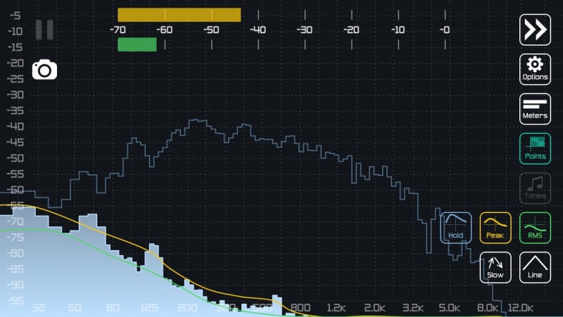

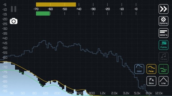

Oggi sono sceso in auto e ho fatto altre prove. Ed ho ridotto il fenomeno, centrando la scena però sul volante. Non siamo ancora a posto. Tuttavia forse ho capito un po' come muovermi..
Innanzi tutto, è verissimo che non serve cercare di ottimizzare la risposta in frequenza nel modo più "dritto possibile". La cosa che conta di più, ho notato anche io, che è proprio la simmetria tra destro e sinistro.
Ma capita anche che attraverso una Asimmetria localizzata, si centri l'immagine. Me ne rendo conto spostando il punto di equalizzazione con il mouse, mentre ascolto. Evidentemente si sposta fuori dalle scatole qualche riflessione o si modifica la fase ad una determinata frequenza, quindi si sposta l'immagine. Anche l'equalizzatore, infatti, essendo i filtri implementati dal DSP, degli IIR, modificano la fase acustica. Non solo le pendenze del crossover.
Io ho proceduto così:
Ho preso la memoria di riferimento (quella che suona meglio, che tengo sempre caricata in "B") e ho attivato solo i woofers. I tagli sono in linea di massima a posto, e li avevo stabiliti in modo simile a come ha spiegato Mark, ma a partire dai tweeters.Che ho tenuto tagliati più bassi possibile per tenere l'immagine più alta possibile.
Con i soli woofers attivi, ho regolato i livelli ed i ritardi. Sull'Audison, si imposta la distanza in cm, poi si possono raffinare in ms. non posso "tenere a zero" il woofer destro. Ma essendo l'altoparlante più lontano (anche del sub, sulla Panda.. :hahahah: ), sarà il riferimento per gli altri. Ho centrato l'immagine sul volante, ascoltando un brano inciso abbastanza male, molto difficile da riprodurre, ma con la voce al centro: "Un nuovo giorno un giorno nuovo" dall'album "La vita è adesso" di Baglioni, che conosco a memoria. Voce equalizzata e particolare, molto difficile da rendere piacevole. Ma se ci si riesce, la gamma media è a posto con tutti gli altri. Provare per credere (se non siete deboli di cuore! :arr: ).
Ah, devo necessariamente usare dei files, dato che l'autoradio non ha meccanica. E sono tutti waw, tranne al uni flac che mi hanno dato, tra cui il Cesky.
Tornando al discorso, gli stessi woofers, da soli, non rendono l'immagine stabile. È necessario variare l'equalizzazione per ottenere che la voce sia univocamente in un punto. D'altronde, anche se sono alti e debolmente orientati, e pure bene affacciati con le nuove griglie, sono molto asimmetrici. Ed il più fetente è quello destro (al contrario di quanto si possa pensare), che spara verso il vetro sinistro la famosa riflessione ad 1,1 KHz. Che quindi devo cassare con un notch, per tenere a posto la voce.
"Sistemati" i woofers, tengo a mente la posizione della voce che ho ottenuto, li spengo ed accendo i soli tweeters.
È molto difficile portare la gamma alta della voce nello stesso posto dei woofers. È tutto mooolto più aleatorio. E questa difficoltà, è proprio quella che mi porta ad avere questo sdoppiamento.
Regolare i ritardi con le misure prese col metro, come suggerito nel manuale del DSP, NON FUNZIONA.
Intanto un tw ce l'ho quasi in asse e l'altro, pur orientato leggermente, è parecchio fuori asse. Quindi le fasi acustiche dei due altoparlanti, alla stessa frequenza, sono MOLTO diverse, anche "mettendoli in passo virtualmente" con i ritardi. E poi ci sono le solite riflessioni, infine le risposte in frequenza differenti fra i due canali, sempre a causa dell'orientamento diverso.
Quindi, tra ritardi ed equalizzazione, poi di nuovo i ritardi, alla fine, il compromesso più difficile da raggiungere è proprio con il tweeter. Ma arriva.
Poi accendo tutto.. e i livelli sono da rivedere. È normale. E contano anche tantissimo. I livelli vanno di pari passo con i ritardi. Se sono scorrelati, ad esempio se ho il cantante davanti ma ho troppa prevalenza del canale sinistro, e lo abbasso perchè è fastidioso, si sballa tutto. Vanno ritoccati anche i ritardi, che sposteranno la scena verso il centro. E di nuovo i tweeters mi faranno impazzire.
Ho notato che se equalizzo il tweeter a 20 KHz, frequenza che non sento, si spostano le sibilanti e le consonanti nello spazio. Evidentemente la fase si sposta molto più "in largo", modificando la dispersione a frequenze udibili.
Insomma, le cose principali in linea di masima le so. Tuttavia mi manca l'esperienza. E devo trovare "il metodo". T_T Mi saranno mooolto utili i vostri suggerimenti. :D
Oggi nevicava, quindi ho girato con altra macchina per la quale ho le catene.. Domani, scendo in auto con i vostri consigli in tasca e proverò a seguire diversi metodi. Penso di essere ad un buon punto però.
Ah.. Dimenticavo.. meglio far suonare l'impianto un 15 minuti, prima di cominciare. Perchè a freddo, le voci sono più nasali e la scena peggiore. Giusto per aggiungere un po' di handicap! :D

Non credo che L rta possa risolvere il problema in questo caso.
Messaggi: 13152
#213
Infatti.. però aiuta.
Quando equalizzi, modifichi sia l'ampiezza, che la fase acustica sulle pendenze della curva. Perchè, nei filtri tradizionali, anche se riprodotti in digitale, funziona come negli analogici.

Questi sono i due woofers, lavoro di ieri, usando la RTA:
Woofer canale sinistro:
Woofer canale destro:
Le RTA le ho rilevate eseguendo degli sweep, rimanendo seduto al posto guida, tenendo il telefono in verticale, con lo schermo verso di me ed il microfono in avanti, nella posizione del mio orecchio del lato che suona (spostandomi lateralmente per poter vedere il display per gestire i controlli (hold, pausa, foto screenshot..).

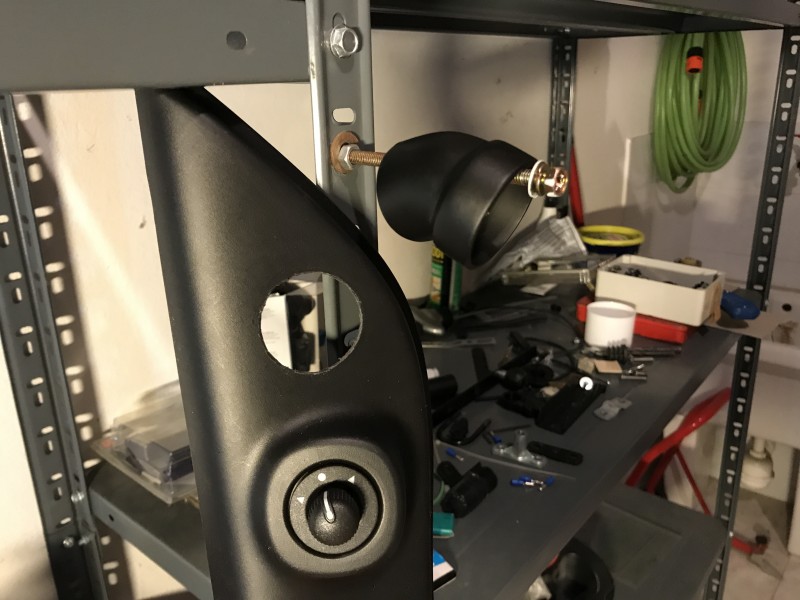

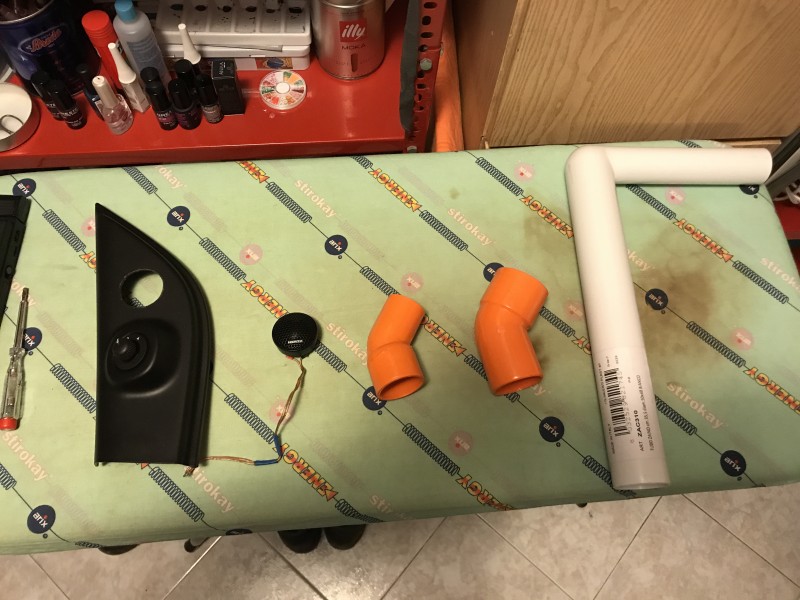

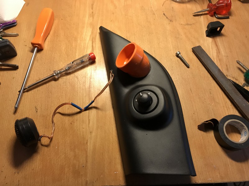

Per quanto mi riguarda, oggi ho affrontato i tweeters. E ho pure cambiato le frequenze di incrocio, per fare prove.
E infatti, alla fine, l'ineluttabile..
Fase1:
Fase2:
Fase3:
Quando si asciuga bene la vernice, vedremo come sta, e quindi come suona.
Sembra che l'opaco si accoppi bene con il colore della plastica.. :hmm:
Farà un po' cagare il "tubo", ma si può orientare in tutte le direzioni facendo scorrere la curva nel buco del triangolo e facendolo ruotare.
Se mi risulterà accettabile, lo fisso da dentro con due viti e un po' di colla termica. Comunque stringe bene e non si muove, se non sollecitato. Quindi terrà anche in estate.
Per fare le prove, ho smontato ed orientato direttamente il triangolino, col tweeter montato. Ed effettivamente, se me lo punto addosso è più facile "farlo scomparire".
Quindi, valutata la questione audiofila ed estetica, lo faccio anche sull'altro tweeter (se necessario). :yes:
Poi, se nel tempo mi viene da vomitare, li stuccherò con la vetroresina.. :D
