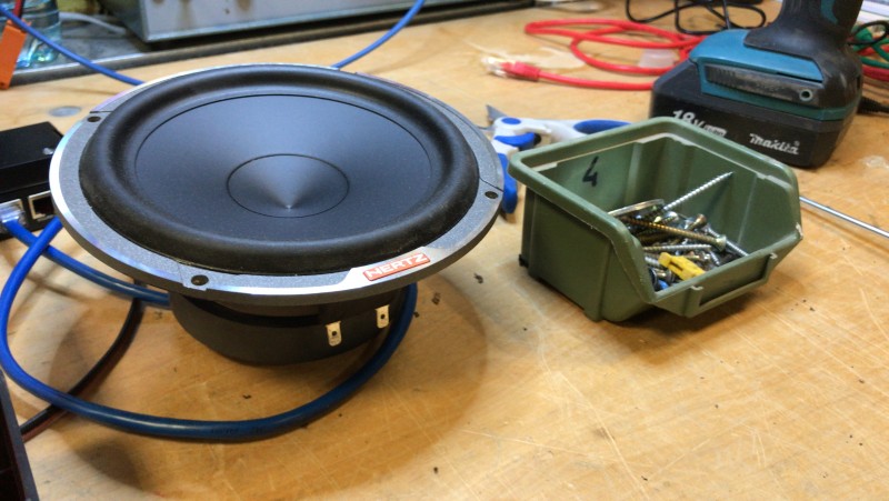

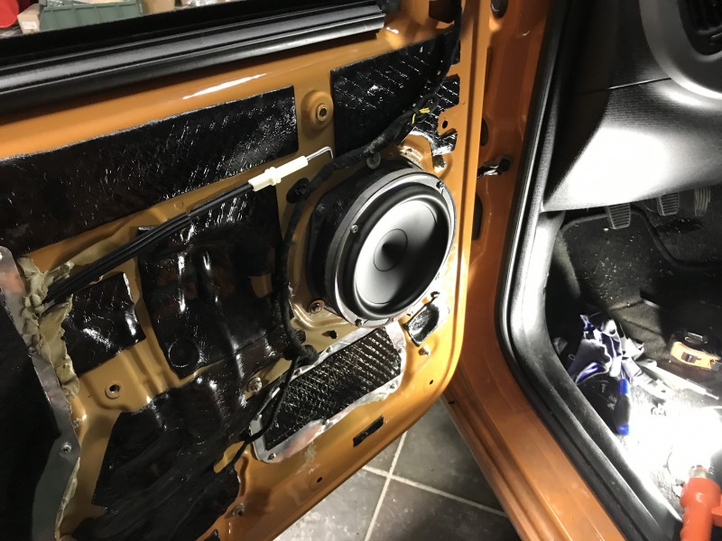

Finalmente, novità!

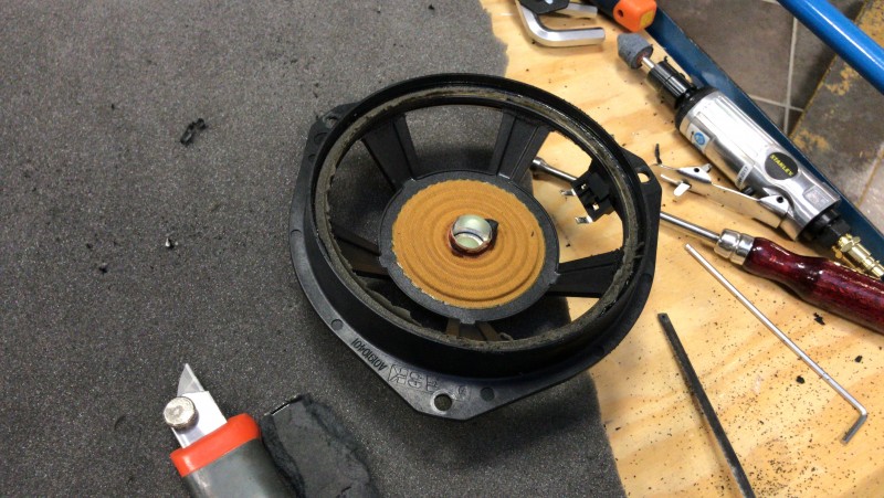

Ho montato i nuovi woofers, regalo di mia moglie. Ho segato le griglie originali e messo due griglie metalliche commerciali, affacciando gli altoparlanti più a filo pannello. Ho costruito nuovi distanziali inclinati, per adesso canibalizzando i wooferini originali Fiat, che erano già inclinati.
Ecco un po' di foto:
I woofers Fiat privati di membrana..
I nuovi woofers Hertz 1000 Pro..

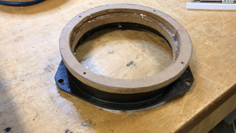

I distanziali inclinati in costruzione..
Il lavoro "interno" finito, con i distanziali verniciati con una bomboletta incominciata, giusto per protezione, e il trattamento con il butile sopra la parte in plastica..
Il woofer Fiat ha il cestello con distanziale inclinato incorporato, in ABS col 17% di grafite (c'è scritto sopra! O_O ). L'inclinazione, di circa 3 gradi, nella posizione originale è solo verso l'alto. Ma non verso l'ascoltatore. Fatta per seguire l'inclinazione del pannello e sicuramente in comune con altri modelli Fiat. Quindi, non direttamente "adatta allo scopo". :hmm:
Quindi, l'ho sfruttata montando il supporto ruotato di circa 45 gradi, per ottenere una maggiore inclinazione del woofer verso l'alto e verso gli ascoltatori.
Questo ha consentito, forando opportunamente, il fissaggio con 6 viti. Che non fa mai male, anche se per le 3 viti di origine ho dovuto eseguire un fissaggio "a morsetto" mediante delle rondelle.. :yes:
Le viti sono avvitate in rivetti filettati, come avevo già fatto per gli altri adattatori diritti.
Il diametro interno dei distanziali non è direttamente sfruttabile togliendo la membrana e segando le razze del cestello. Quindi ho dovuto fare due anelli adattatori in MDF da 1 cm. Il primo si incastra nella sede originale, il secondo, che gli si sovrappone, è di diametro maggiore ed accoglie la flangia dell'altoparlante, che è circa 5/6 mm più grande del diametro che offriva il supporto.
Il tutto è fissato prima con colla termica, poi con viti autofilettanti. Poi, di nuovo "stuccati tutti gli spazi" con colla termica.

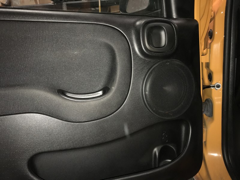

I due anelli sovrapposti portano il woofer 2 cm più vicino al pannello, che non starebbe più sotto la griglia originale, in "basso rilievo". Per questo e per aumentare lo sfogo, ho segato tutto e montato una griglia anonima standard, da 165mm, fissata in modo indipendente dal woofer in 3 punti su 4.
Quindi la griglia segue il profilo del pannello, con un risultato estetico secondo me, accettabile ed assolutamente anonimo (che non guasta affatto, dato che meno roba si vede, per me, meglio è). Mentre il woofer diviene correttamente (più correttamente..) orientato.
Questo è il risultato:
Ho finito che erano più delle 9 di sera e dovevo pulire, riordinare e rincasare (purtroppo non lavoro a casa mia..), a 25 Km. Per cui non ho al momento potuto migliorare l'insonorizzazione della cartella, che qualche vibrazione ce l'ha sempre avuta, ne modificare tarature e livelli.
Rincasando, con su un paio di dischi prova, ho notato la sparizione di alcune caratterizzazioni, un maggior livello dei woofers, una scena un filo più larga, la media molto ben percettibilmente più pulita e dettagliata. :love: Incredibilmente, non ci sono evidenti "scollature" con intweeters..
Ma i woofers sono in rodaggio e le cartelle da finire. E sul mediobasso conta. In più, il taglio a 80 Hz non mi permette di valutare l'estensione dei nuovi woofers e di valutare quanto si sporca eventualmente la mdia, abbassando il taglio. Cosa che sarebbe opportuna (assieme al cambio del sub, ma questa è un'altra storia.. :hahahah: ). Certo che sulla media già si sente che sono di un'altra classe.
Ma è prematuro ed inopportuno formulare giudizi allo stato attuale. Nei prossimi giorni dovrò terminare il lavoro e Lavorare anche sui tweeters.. Tempo permettendo.. -.- Quindi vedremo.
Per ora, sono contentissimo della nuova media. Altro non mi sbilancerei a dire..
Ah.. e poi, sono riuscito a provare decentemente l'ingresso ottico del DSP con l'uscita digitale dell'iPhone, presa dal connettore Lighting.. :sbav:
Insomma: tanta carne al fuoco e poco tempo! Mannaggia!!! XD

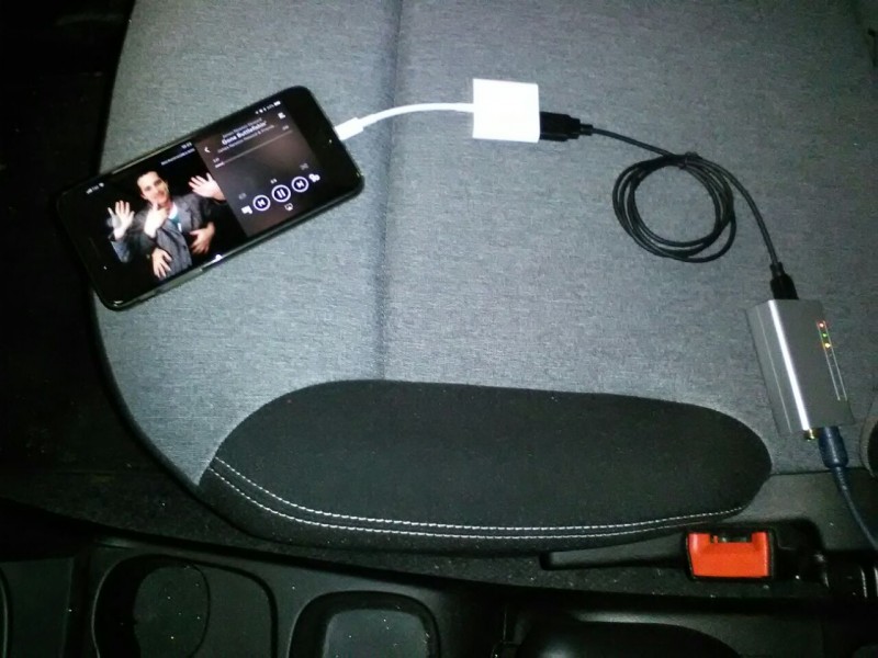

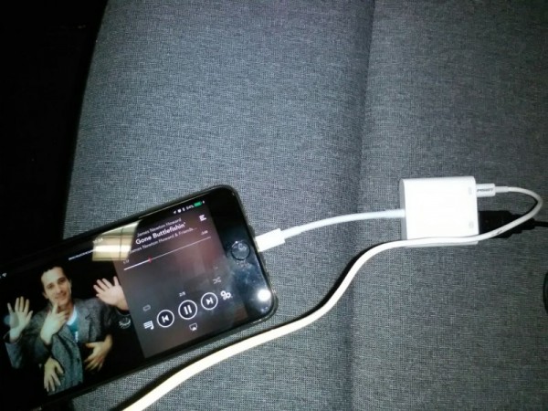

Anticipazioni..

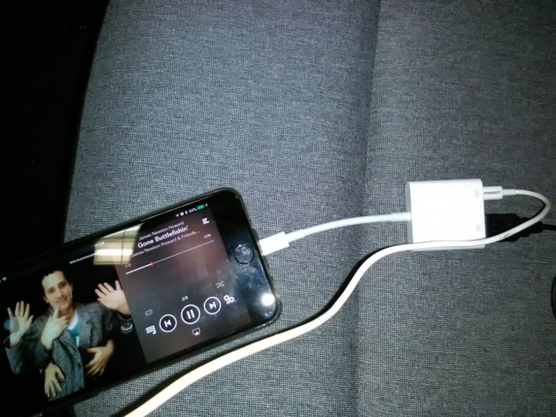

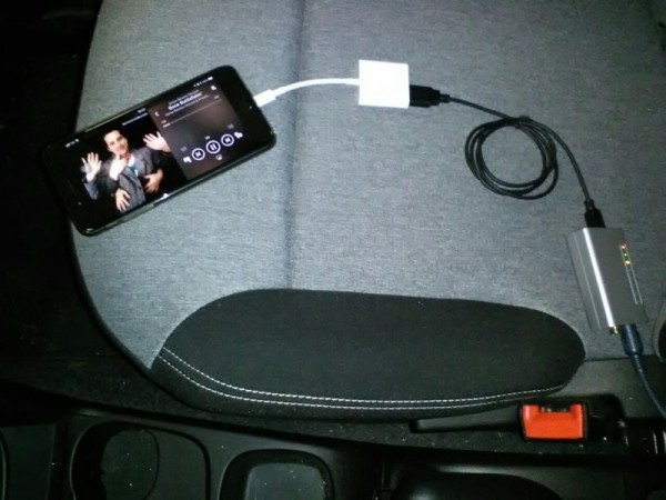

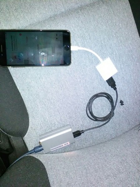

Cavo "Camera connector USB3": 45 Euro in negozio ..sig T_T cavo micro usb e convertitore di protocollo da USB a SPDIF, i2S (su RJ45), Tos Link. Infine, cavo Tos Link fino al DSP.
Funziona e, collgando il cavo lighting/USB al carica batteria, il telefono (che alimenta anche autonomamente il convertitore) si carica.
Il tutto va sia con l'app iTunes dell'iPhone che con VPlay, che uso in rete a casa, e per leggere i flac. E dall'aggiornamnto di 3 giorni fa, Vplay accede anche alla libreria caricata sull'iPhone con iTunes. Quindi, dato che funziona anche in modalità "Landscape", è pratica da usare in auto.

ottimi passi avanti. man non capisco, quei bei anelli in legno sono attaccati su un supporto di plastica? e l'insonorizzazione (almeno della lamiera esterna) sembra un poco sommaria... è un peccato, questi woofer, se hanno qualcosa dell'antenato hv165, hanno molto da dare!
Peugeot 208
DSP: audison bit ten
amplificatore sub: mtx tc3002
tw e wf: focal ps165v1
#157
lucajust ha scritto:ottimi passi avanti. man non capisco, quei bei anelli in legno sono attaccati su un supporto di plastica? e l'insonorizzazione (almeno della lamiera esterna) sembra un poco sommaria... è un peccato, questi woofer, se hanno qualcosa dell'antenato hv165, hanno molto da dare!
Credo quello che si vede nella lamiera esterna siano le "toppe" dei vari fori di servizio. Quello importante è l'insonorizzazione interna dove sfocia il wf.
Comunque cavolo come è in alto quel wf! Sicuramente ne troverà givamento la gamma media, credo a discapito di un pò di punch. Non ricordo se hai o meno il sub...

Se andate indietro nel topic, si vede che la porta è insonorizzata dentro, con rivestimento quasi completo con il butile adesivo e schiuma poliuretanica in tutti gli anfratti.
I tappi di chiusura che vedete, sono di allumnio da 1/2 mm, trattati dentro e fuori, sigillati con stucco per vetri.
Gli anelli in plastica sono ricavati datli altoparlanti originali, in quanto già inclinati. sono in ABS con un po' di grafite. Sigillati con colla termo fusibile e trattati con il solito butile.
Sono poco trattate le cartelle. E infatti ho qualche vibrazione.. E ho già il materiale per il trattamento. Solo che ci vuole tempo.. -.-
La posizione dei woofers è ottima per la gamma media. Per il "basso basso" ho il sub. Per la mediobassa, vedremo quando li libero un po' verso il basso. Al momento c'è la taratura per i vecchi woofers: pa ad 80 Hz.
Vedere sempre il resto del topic.. :D
Dopo il rodaggio e il trattamento delle cartelle, tocca ai tw, da spostare/liberare dalle griglie. Poi si fa la nuova taratura. :yes:
