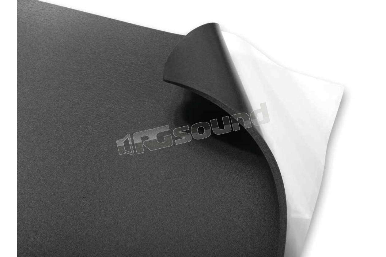

No, non sono fogli piramidali in spugna, ma questa roba qua sotto:Grg90 ha scritto: ↑31 mar 2021, 12:04

STP SPL 04 (per fare un esempio, ma ci sono altre ditte)
STP SPL 04 - Materiale autoadesivo che isola dal rumore e dal calore (termoisolante).Trattasi di un foglio di schiuma di penopolietilene (PPE) elastica grigio scura con uno strato di montaggio adesivo coperto da uno strato antiadesivo.
STP SPL possiede alte qualità di isolamento dal calore. Conduttività al calore – 0,038 Wtmk. La gamma di temperature operative va da 40 gradi C sotto zero a 100 sopra zero.
Il materiale si monta su superfici metalliche, dipinte, in plastica, ecc ( il tipo di superficie dovrebbe essere indicato nell’applicazione) Si monta facilmente su superfici verticali e curve; non assorbe l’acqua ed è resistente all’ambiente.
Mai usato, quindi non saprei con precisione il reale beneficio, comunque puo essere messo sopra l'alluminio/butile.

Alessio, l'accoppiata foglio butile più materassino a cellule chiuse tipo STP Splen 04 o anche 08 offre una resa eccezionale anche come annullamento delle risonanze, oltre ad un'ottima coibentazione termica della parte trattata.Alessio Giomi ha scritto: ↑31 mar 2021, 15:20No, non sono fogli piramidali in spugna, ma questa roba qua sotto:Grg90 ha scritto: ↑31 mar 2021, 12:04

Sembra che i due insieme siano fatti apposti per dare una resa molto buona.
Non ne conosco i motivi ma da prove fatte su lamiera trattata, dall'esterno la parte è diventata assai più "sorda" come se avessi messo chissà che stratificazione.
Caldamente consigliata, o meglio suggerita, la doppia sovrapposizione: foglio butilico/materassino a cellula chiusa.
