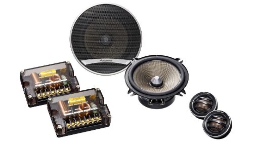

Posso immaginare che su questo forum un kit 2 vie "plug and play", non sia molto ben visto da chi ha l'orecchio più allenato (a meno di spendere bei soldi per kit blasonati). In linea di massima sono d'accordo con voi. Però bisogna sempre fare i conti con i budget, le aspettative, la capacità di saper fare un crossover coi fiocchi... insomma i fattori di scelta sono molteplici.
Io sono alla ricerca di un 2 vie economico, non sono in grado di fare un crossover... quindi farlo fare mi costerebbe più degli altoparlanti... quindi a questo punto mi gioco, anche questa volta, la carta del kit già pronto. La maggior parte dei kit sono con woofer da 165mm. Nella mia macchina, a causa di un predisposizione infelice, il 165mm è impossibile metterlo a meno di modifiche irreversibili (cosa che voglio evitare). A questo punto mi butterei sui kit con woofer da 130mm. Già ora ho un kit Coral da 130mm (non il Monza, ma l'accoppiata DLT36 e BLW130): me li sono ritrovati gratis... e tutto sommato non vanno neanche malissimo.
Dopo questo preambolo, utile solo per spiegare un pò il contesto, vengo al dunque. Sono un pò di giorni che sono incuriosito da un kit Pioneer... il TS-E130Ci.
Di suo costa circa 280euro (anche se non è che la qualità vada di pari passo col prezzo) , ma si trova facilmente intorno ai 100-110 in offerta. Dalle recensioni ne ho sentito parlare bene. Sembra, e sottolineo sembra, molto parente del kit TS-C131PRS... e la sigla PRS dovrebbe essere una garanzia.
Qualcuno lo conosce? Che ne pensate?
Calcolate che le alternative che sto prendendo in considerazione sono i soliti Monza da 130 e Morel Tempo 5... quindi non parlo di Scan Speak o Dynaudio...
Qui le caratteristiche: http://www.pioneer.eu/it/products/25/13 ... specs.html

Un crossover a distanza di un professionista sicuramente va meglio di questo.. Valutata questa alternativa

A dire la verità, qualche alternativa "non kit" l'ho valutata in passato... e la tengo in considerazione tutt'ora. Se poi dovessi scegliere la strada del "non kit" vi scasserò su un altro topic... tanto poi qualcuno mi dirà che il crossover a distanza non si può fare... che gli altoparlanti vanno misurati... che con l'ampli che ho non vale la pena... più varie ed eventuali... e mi cascheranno le balls... XD
Per carità è tutto vero... solo che se poi in tutto questo si passa da 100€ a 400€... allora viene meno il discorso budget... e sul Frontera, con tutti i suoi rumori... è proprio questo il primo problema... non vale la pena investirci più di tanto.

Se davvero intendi buttarti sul miglioramento al limite cambia solo i tweeter.
Ma al limite proprio. :)

Punto di vista che sai che condivido. Ma... c'è sempre un "ma"... ma fino ad un certo, come dicevo, dipende dal contesto. Calcola che il sistemino Coral che ho in macchina, non è un vero kit, ma un mw lasciato libero in alto (lo taglio in basso tramite la sorgente) e un tw da 19-20mm con un passa alto a 5Khz... insomma veramente poca roba, nonostante nell'uso quotidiano casa-lavoro-casa faccia il suo sporco lavoro.
Facciamo un upgrade a livello di tw? Bene! Poco che spendi sono 50-60€. A quel punto che faccio? Ci metto un condensatore in serie? Vale la pena? Cmq mi rimane un mw da 36€ la coppia! Tra l'altro non filtrato. Qui con 100€ si prende tutto (e ricordiamoci che in realtà costa quasi il triplo!)... ma se Pioneer può avere poco "appeal" sul fronte altoparlanti, con 130€ si va di Coral Monza o Morel Tempo.
Per carità... non voglio sentirmi dire "ok quel kit Pioneer è da paura! Compralo!" ed infatti sto chiedendo un parere. Diciamo che allora forse è meglio scindere: con un budget di 150€ max, si riesce a prendere una coppia di mw, una coppia di tw e a farci un xover semplice, calcolato solo sui valori dichiarati (ripeto, non ho possibilità di fare misure)? Se si, mi butto senza problemi su un qualcosa di studiato (il xover non lo so progettare, ma lo saprei costruire), sennò mi prendo la pappa pronta. Che poi, ripensandoci, anche facendo un xover... a distanza e su valori dichiarati, avremmo cmq un qualcosa di massima, un xover che farebbe un mero taglio a X Khz... quindi non studiato per i miei gusti e per l'acustica della mia auto... quindi alla fine niente di più e niente di meno che quello che farebbe il xover standard che ti può offrire una Coral (per fare un esempio) nei suoi kit.
Non so se sono riuscito a spiegare il mio punto di vista... e capisco che mi sono allargato parecchio... perdendo di vista il discorso sul kit Pioneer.

Però con 150Euro (anche meno) prenderesti già un buon tw e se vai sull'usato prendi un ottimo tweeter . Poi certo dovrai pensare al passivo
Io non credo che quel woofer pioneer del kit sia tanto meglio del tuo attuale e chi ha detto che solo un condensatore in serie ad un tweeter sia peggio del kit pioneer?
Ragionaci un attimo bene :)

A parte la battuta , che poi non lo è tanto , guarda che un kit preconfezionato non significa passivo ad hoc ma passivo giusto per suonare e non rompere i componenti . Ci possono mettere anche condensatori in pelle umana ma un kit resta sempre un kit e sarà sempre un terno al lotto sul come si "adatta" al veicolo dove verrà installato.
E' perfettamente lo stesso se ti fai tu un passivo di II ordine con qualche calcoletto matematico , con il vantaggio che risparmi una cifra e puoi investire in trasduttori di maggior qualità e pre-collaudati (qui sul forum trovi tante discussioni sulle papabili scelte)
Kit da 1000Euro ? Soldi buttati nel cestino se non ci si mette qualcuno con strumentazione ed esperienza a tararli/installarli a dovere nel veicolo dove andranno montati
Io non sto cestinando il kit pioneer ma solo ti dico che se hai un pò di manualità ti puoi fare tutto tu in casa e con un pò di tempo e pazienza puoi raggiungere buoni risultati
D'altro canto per 100Euro non starei troppo a pensare , soprattutto se hai un MW rovinato già con 100Euro diventa difficile prendere il due vie e fare il crox : ma prendi sto kit e provalo nella tua auto , c'è la probabilità che ti piaccia molto e alla fine qui resteranno solo un fiume di miei post inutili :hahahah:

Primo: secondo me il comparto altoparlanti è forse quello dove vale di meno la pena di investirci, confrontato con il resto della catena.
Secondo: il mio ragionamento è ancora più rafforzato in virtù di quell'equilibrio che ricerco nella catena audio.
Con tutto il rispetto, hai una sorgente (vero è che non la conosco) che pensi non sia niente di che, ma che fa il suo lavoro di sorgente, poi hai un amplificatore che non è niente di che, che fa il suo lavoro di ampli, hai un sub che non è niente di che e fa il suo lavoro di sub e un fronte che non è niente di che, ma che pur facendo il suo sporco lavoro lo vuoi cambiare, perchè? :D
La mia impressione è che tu voglia sacrificare un "verdone" per vedere se riesci ad aumentare la qualità mantenendo inalterato il resto e anche perchè quei Coral per qualche motivo non li sopporti. :D
Il discorso del solo condensatore in serie al tw sai anche tu che vuol dire poco, come anche il mediobasso libero sulle medioalte.
Il suggerimento che avevo proposto per il tw era proprio per individuare eventualmente un punto presunto più debole su cui intervenire per avere un piccolo effettivo miglioramento e contenere la spesa, ma fosse per me lo lascerei anche li.
Da qui a passare al kit completo, per la spesa che si profila posso anche darti ragione, ma che sia Pioneer, Monza o Tempo secondo me ti ritroveresti con 100 euro in meno, due coppie di altoparlanti in più da buttare, del lavoro di installazione, ed un up-grade che a mio avviso sarebbe minimo.
Sono congetture, logicamente se dovessi andare per la tua strada ti auguro che il miglioramento soddisfi appieno le tue aspettative, e ci mancherebbe. :)

Secondo me a quel prezzo non e' male quel sistema.
Ad un mio amico ho montato un 2 vie Rockford Fosgate con ampli Pioneer 4ch e sub da 20 Kicker Solobaric e suonava bene...sono 12 anni che suona sulla sua macchina.
Non ho visto e letto dove li vuoi montare sulla tua Opel ma se metti il tweeter sul cruscotto e in asse poi con i ritardi della sorgente puo' venire un bel lavoro.

Vedo che nella tua risposta sei partito da un punto fondamentale: il prezzo. Come già detto, se partiamo dal prezzo pieno di 288€, sono d'accordo con voi che si può prendere qualcosa di meglio, ma se sfruttiamo la promozione in cui lo si prende scontato a 100€, il tutto prende un'altra piega... a quel punto può diventare interessante. Onestamente... a 100€ ma che ci prendete di già fatto o di abbinamenti classici di sicuro risultato? Penso poco o niente.
In effetti Massi, quello che ho in mente è proprio quello cui hai pensato tu:
- mettere i tweeter in alto, sfruttando i 2 "bicchierini" in dotazione, che permettono due inclinazioni diverse
- regolare i ritardi dei due canali dalla sorgente: regolare almeno il canale è già qualcosa (provato e "approvato" nell'impianto attuale)
Ripeto, questa è l'idea, poi i componenti è un altro discorso. Può non essere il Pioneer ma andarsi ad impelagare in situazioni ibride, dove non c'è sicurezza di risultato e neanche di risparmio... boh...
Tra l'altro, una delle difficoltà che ho è quella di trovare il mw. Come già detto in altre sedi, le predisposizioni del Frontera sono molto strane: di serie usa un 130mm con flangia personalizzata. Lo spazio per mettere un 165mm non c'è. Lavorando sul pannello (in modo però irreversibile) si può mettere un 160mm, ma di kit con mw da 160mm interessanti, non ne ho trovati. L'ideale sarebbe mettere un mw fuori standard: un 140/150mm... ma sono rari quelli abbordabili.
Per fare un esempio e giusto per non fare la parte di quello che si è fissato col kit Pioneer o con i kit in generale, ci sono alcuni componenti che avevo trovato e che hanno prezzi onesti:
