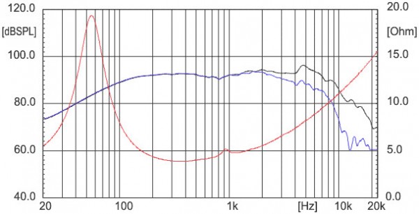

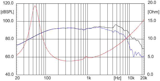

Ecco la curva dell'HV165XL:
Woofer dal comportamento tra i più classici, buona regolarità generale fino a 2-2,5 kHz, dopo di che comincia ad avere curve in grande decadimento, sia in termini di intensità che di regolarità di risposta, come la stragrande maggioranza dei componenti di questa taglia.
L'HV165XL sembra, tutto sommato,un buon prodotto, a parte la leggera irregolarità di risposta tra i 5 ed i 700 Hz, ed *almeno sulla carta* potrebbe persino essere "tirato" fino a 4kHz.
Ma... a che pro?
Fino a 2-2,5 KHz è per l'appunto al meglio della sua forma, e le frequenze che gli stanno sopra sono decisamente più pane per midrange *veri* o per bei tweeteroni cuppoloni.
Se hai carenza nella zona dei 2-4 kHz, non è un problema di componenti, ma di installazione.
Oppure è un problema strutturale, hai assorbimenti concentrati in quella gamma, ed allora, finalmente, si capisce perché sia sempre meglio optare per i sistemi tarati specificamente sul caso singolo, con i propri crossover realizzati ad hoc (ma bene, però!!! ;) ), e non presi in kit.
Ma... a che pro?

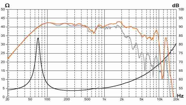

Ciao, ti consiglio di scegliere un midwoofer che possa salire con disinvoltura se questa è la tua esigenza, ce ne sono di ottimi progettati per ricoprire esigenze come le tue. Perdippiù la 147 ha un'ottima predisposizione del woofer, messo bello in alto nella cartella a differenza di molte altre auto che ce l'hanno posizionato sul fondo della stessa.
Ti faccio un esempio portandoti a visione della risposta del componente che utilizzo nella mia attuale installazione woofer + tweeter:
Come vedi ha ben altra estensione in alto rispetto al sopracitato HV165XL.. quindi il succo è, secondo me, tutto sta a trovare il componente che più fa al caso tuo, hai una marea di opzioni, personalmente non sono molto d'accordo nel generalizzare che da un midwoofer non si possa pretendere più dei 2300 Hz, posso capire se parliamo di woofer, ma non condivido se parliamo appunto di mid-woofer come dice la parola stessa.

Dude ha scritto:Ti ripeto, non farti condizionare erroneamente dai numeri.
Gli incroci vanno tutti bene, sulla carta,non ha alcun senso dire che un taglio a 2300 Hz per un woofer sia troppo basso (a parte il fatto che semmai è più facile che sia troppo alto, pur non potendosi dire a priori né l'uno né l'altro).
Ma... a che pro?
