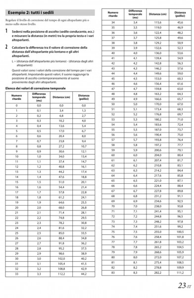

ho una mensolina perchè in una ford fiesta del 2000 che a breve sarà demolita non credo di voler fare la spesata di modificare i pannelli degli sportelli, in ogni caso l'alpine mi da delle misure in cm, vi allego la tabella della mia sorgente cosi mi sapete dire i valori esatti, ripeto, le misure sono 60 cm del tw sx anteriore e 120 cm dall'altoparlante posteriore dx e presumo 130 cm dal sub essendo nel cofano, grazie

per esempio adesso per gli anteriori sono regolato a 6.8 cm, per il posteriore 10.2 cm e per il sub a 13.6cm
