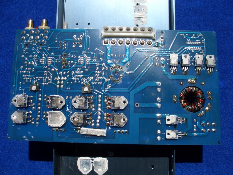

Quando smonti , se hai bisogno di qualche consiglio , metti qualche foto dettagliata
Re: Soundstream D200II

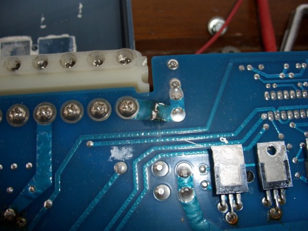

per quello che ci capisco io mi sembra che sia solamente la pista che porta al fusibile, vediamo se riesco ad inserire le foto

Sembra sia proprio saltata la pista del positivo : cambia il diodo quello vicino al fusibile con lo stesso o un equivalente (non ha molta importanza) , rifai la pista , e se funziona ti è andata alla grandissima
Mi raccomando che il diodo ha un verso , quando lo cambi rimettilo come stava
Quando lo riaccendi , ricorda di interporre in serie al positivo un fusibile provvisorio piccolino (2-3A) oppure una lampadina per auto da 21W
P.S. Il circuito è sbagliato perchè il diodo doveva essere messo DOPO il fusibile mentre sta PRIMA e quindi la pista ti ha fatto da fusibile . Quei due fusibili da auto da 5A stanno sul secondario dell'alimentazione ma dovrebbero essere buoni , controllali per sicurezza
