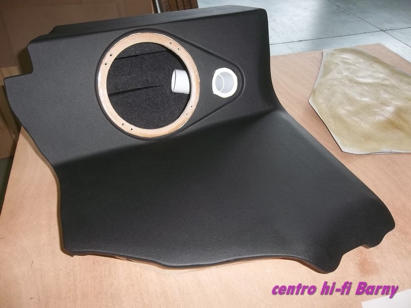

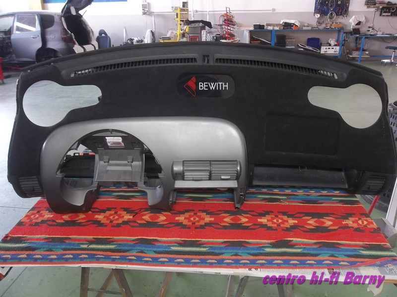

eccomi qui con una nuova sfida ... una honda jazz, con altoparlanti bewith accurate ...
volevo sfatare un mito dei componenti bewith... cioè l'obbligo per l'installazione dei ww in porta e il sub posteriore...
andando contro corrente ho installato i a130 cruscotto in box da 4,5 reflex e il sub anteriore in 23 lt (di più non ne ho trovati!!!)

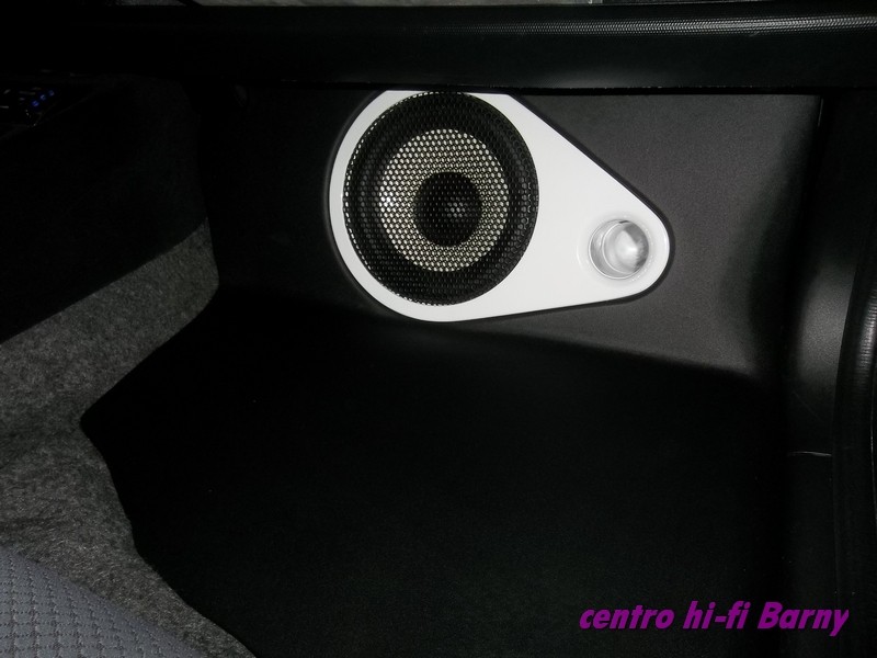

ecco alcune foto dell'installazione...
il cruscotto è rivestito in alcantara non floccatura!!! ^^

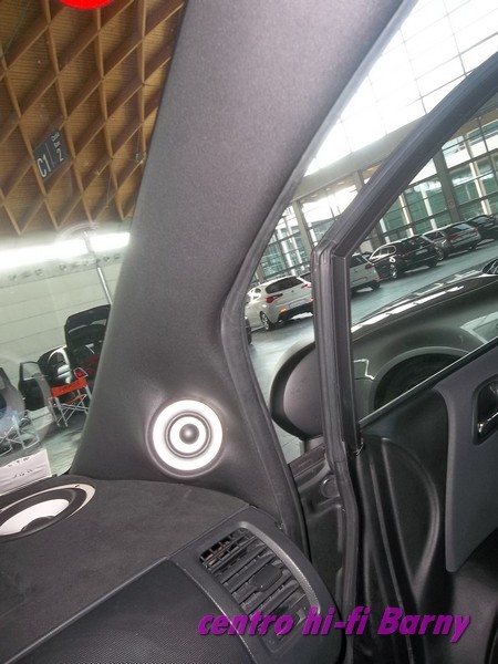

altre fotine....
jazz finita (30).jpg (70.72 KiB) Visto 6177 volte

Re: honda jazz bewith sfida controccorrente
Messaggio da msmgpp »
Bella Barny....era quella con il telaio a sorreggere gli ampli rosso?
Come mai la decisione di mettere il mid/tweeter cosi avanti rispetto al woofer?

Messaggio da barnyhifi »
msmgpp ha scritto:Bella Barny....era quella con il telaio a sorreggere gli ampli rosso?
si è l'auto con il doppio impianto!!!
la posizione ho scelto quella, uno per hli ingombri... uno per la risposta.... nulla al caso!!!! :)
toretto79
Messaggi: 546
Messaggio da toretto79 »
un lavorone specie fare 2 impianti cosi differenti nella stessa vettura ed a leggere i commenti per quanto riguarda l'impianto SQ chapeau..... :)
sarei curioso di vedere le foto dei box sono pochi che utilizzano questa configurazione per i bewith...
dove hai letto i commenti??? O_O non ho visti in giro
non cè nessuno che io sappia abbia fatto i box sul cruscotto in reflex... a parte Bjorn sulla saab, ma lui ha optato per il box chiuso non reflex...

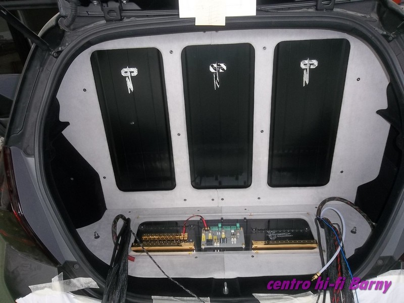

la parte quasi invisibile... i 4 groundzero 8000hc X3

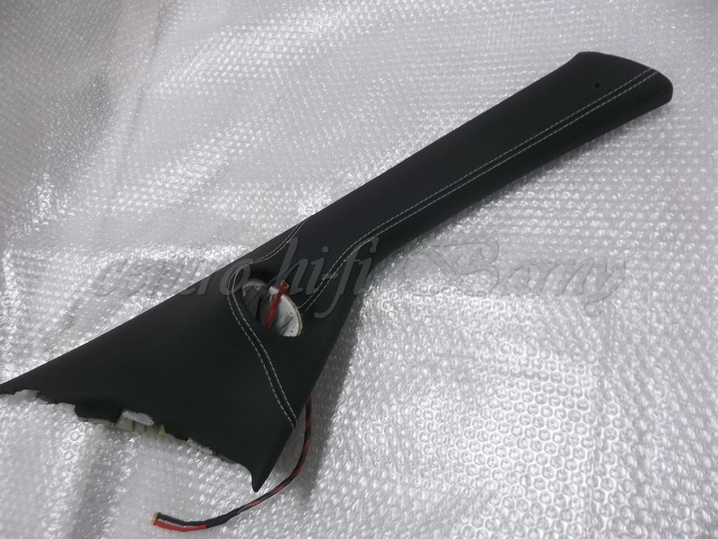

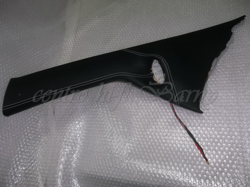

dopo un anno di prove e modifiche,e miglioramenti, l'auto è stata quasi stravolta.... :)

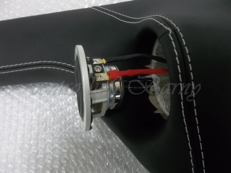

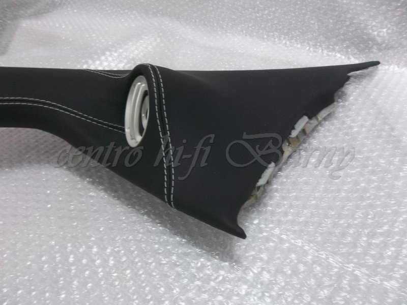

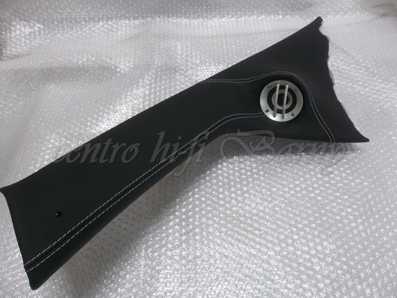

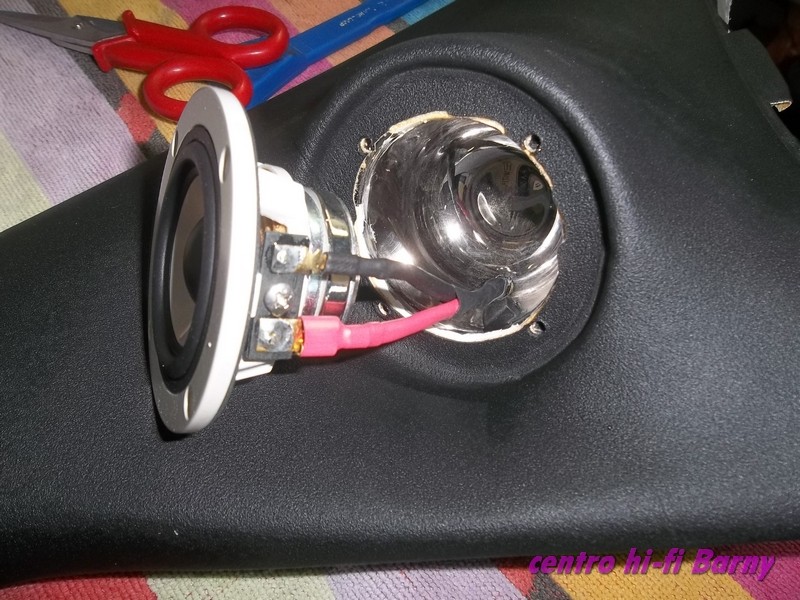

iniziamo con la aggiunta delle griglie e rifatto i montanti con i cup bewith:

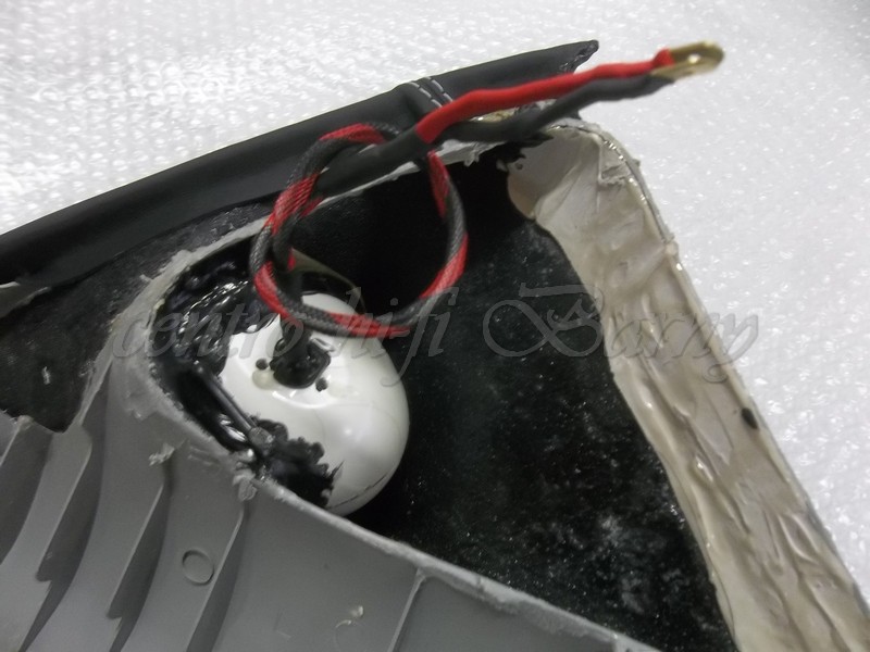

ancora montanti
