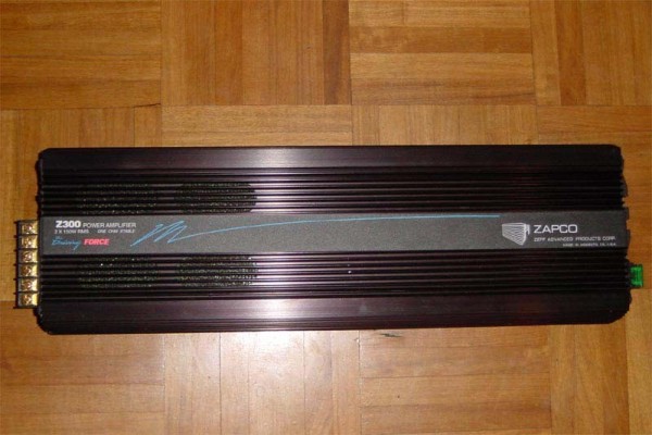

Il mio Z300 liscio è lungo come lo Studio 500 ma sul telaio c'è scritto 150wrms x 2, non credo sia la stessa versione di quello che dici....pergo ha scritto:Z300 liscio è lungo come lo Studio500 ed è dichiarato 300 @4ohm, che risultano anche al banco.
Lo Studio500 seppur sia un pari potenza, non scende sotto i 2ohm stereo quindi inevitabilmente ha meno grinta.
Per interderci è questo:

i 150x2 sono a 8ohm.
Effettivi 300 @4ohm.

Ho capito....non lo sapevo, credevo che fosse una serie diversa....ma visto che dovrebbe essere il padre dello Studio 500 è stabile a ponte su 2ohm come scritto sul telaio?pergo ha scritto:i 150x2 sono a 8ohm.Effettivi 300 @4ohm.
La versione successiva lo z300c2 invece è un vero alta corrente da 150wrms x 2 stabile a ponte su 2ohm....
Ora capisco perche lo z300c2 è migliore sulla gamma bassa ed è ancora piu' cattivo....

si si è stabile.
Provato nell'auto dell'utente stafu.5 ed è davvero ingestibile
Se lo metti a 2ohm mono, cura molto molto bene il cablaggio, prenditi una batteria seria e magari appiccica un supercap sullo Z300 che ne beneficia moltissimo.

Stiamo parlando della stessa cosa , i dati che ho postato sopra sono di uno identico al tuo
http://img823.imageshack.us/img823/7749/2ffn.jpg
Semplice capire perche' sono sotto dichiarati :
Li hanno costruiti nel paese di " Modesto " in California
........ una vecchia battuta che si usava a quei tempi
