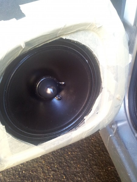

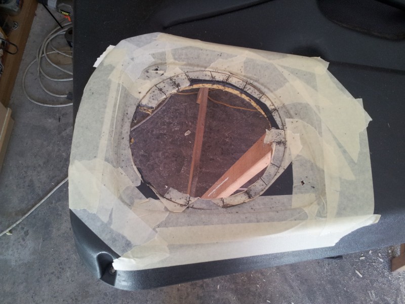

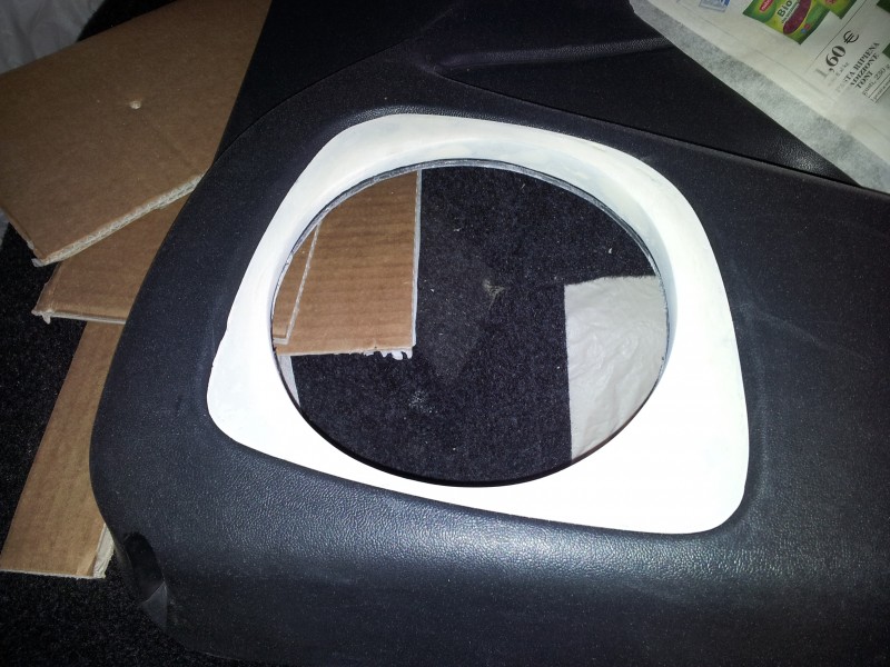

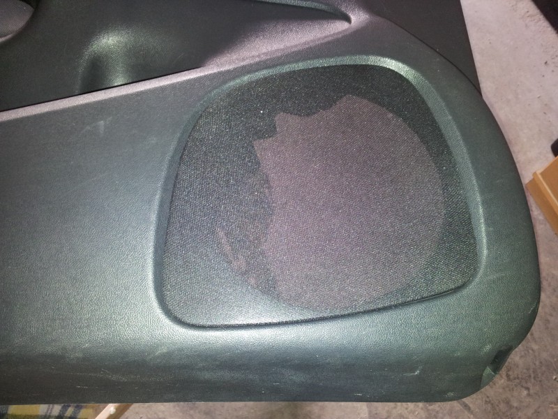

ho aggiunto un altro anello da un 1 cm di spessore per avvicinare l'altoparlante al pannello, per portare la battuta esterna del woofer a toccare l'interno del pannello raccordandolo in un unico anello....
lasciando libera la parte della membrana...

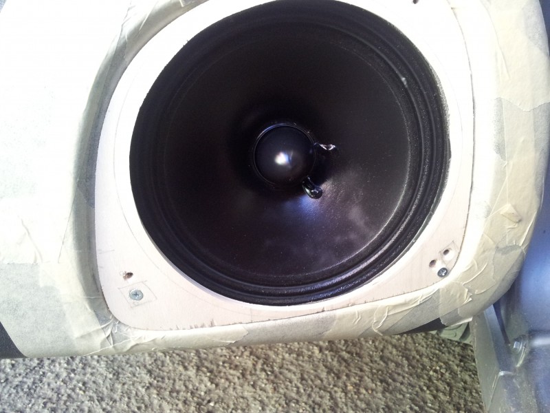

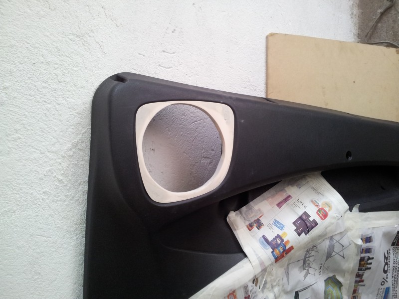

ora il woofer è a filo pannello.. devo solo lavorare sul contorno....
mi devo fare una dima circolare da 18cm... :) x rifinire il tutto e forare il pannellino in legno...

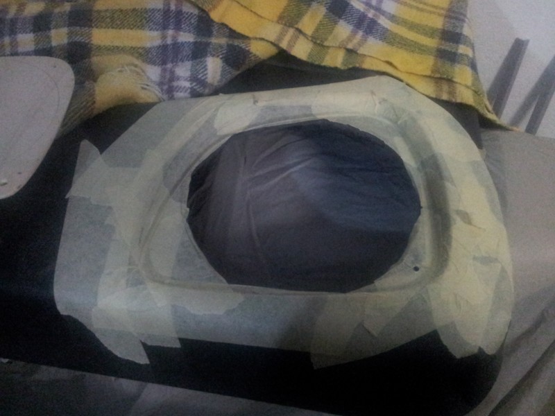

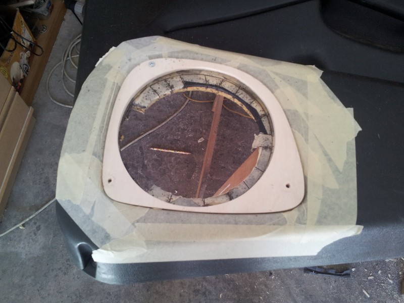

aggiornamento del work in progress:

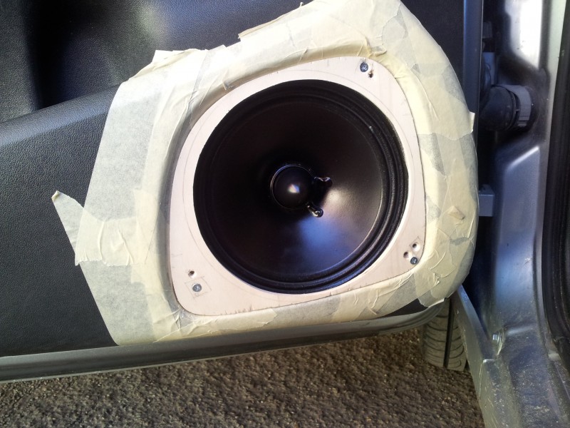

Messaggio da Paniko »
prove tecniche... :)

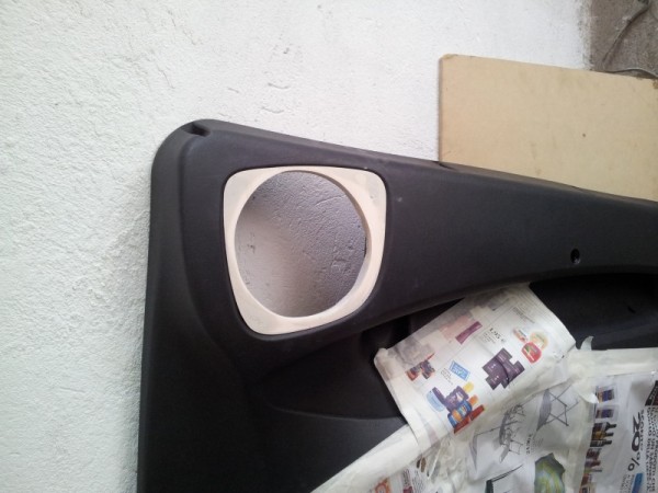

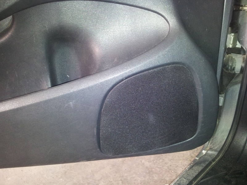

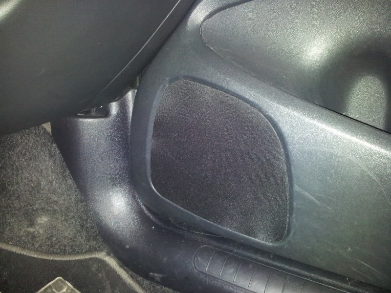

mascherine finite...
esteticamente carine
e, per fortuna, un po di miglioramenti nelle medio/basse! :) :yes:

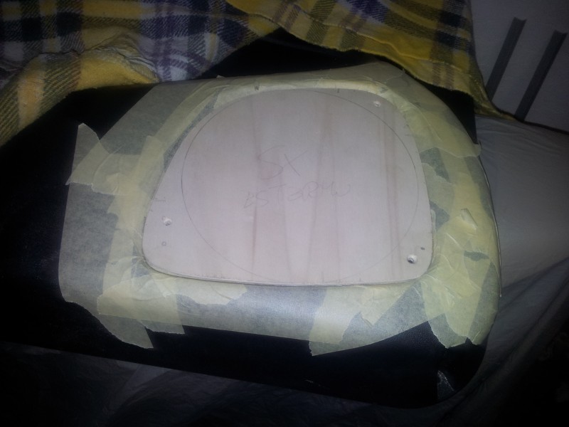

bello il lavoro.poi come hai bloccato la sagoma in legno dopo il rivestimento?curiosita' :sbav:
Paniko
Messaggi: 190
Località: Todi (PG)
Re: Stilo.2 CarPC
#52
ho incassato nel legno una vite da 4... e forato il pannello, la ho bloccata con un dado autobloccante..
dalla parte "a vista" ho fatto una svasatura nel legno e poi stuccata...
verniciatina di nero e rivestite..
Paniko
