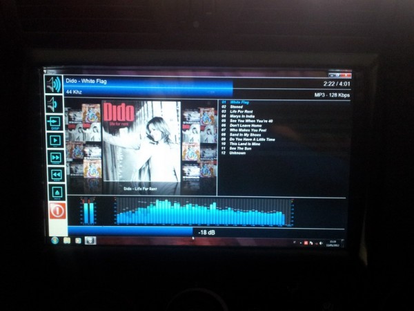

come sorgente ho scelto il PC Asus EeeBox EB-1501-P abbinato ad un Monitor Touch Lilliput da 10.1"
Tweeter Technology LS 29 NEO e Medi Tec by Vifa MD10 a montante, e woofer Hertz HV200 in portiera

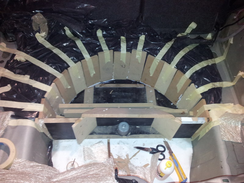

Visto che sulla vecchia configurazione non avevo la possibilità di utilizzare il baule su questa nuova installazione sono partito con l'idea di ottimizzare gli spazi al massimo sperando di fare una cosa carina e funzionale allo stesso tempo
( speriamo bene )

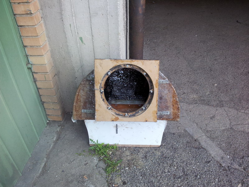

Per la cassa del sub ho parzialmente recuperato la struttura in mdf del vecchio baule ( installazione mirata al riciclaggio e risparmio, purtroppo non lavoro
nel vano ruota di scorta ho realizzato per circa metà il box del subwoofer e la restante parte uno spazio per la seconda batteria ed eventuali elettroniche ,filtri....
Realizzata in mdf e vetroresina...
( speriamo bene )

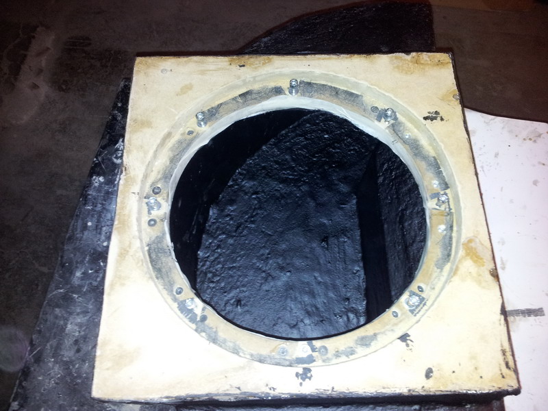

una mano di antirombo da carrozziere sia internamente che esternamente ed una di un prodotto catramoso più liquido...
non so se andare anche con una passata di pasta braxx all'interno.
Re: Stilo.2 CarPC
La parte non destinata al sub è stata rivestita in moquette simil originale del bagagliaio.
Ho misurato l'interno riempiendo d'acqua il box, ed il volume ottenuto è di 32L ( goccia più goccia meno

Paniko ha scritto:La parte non destinata al sub è stata rivestita in moquette simil originale del bagagliaio.
Ho misurato l'interno riempiendo d'acqua il box, ed il volume ottenuto è di 32L ( goccia più goccia meno)
ciao
vedo l'antirombo usato nella cassa del sw. lo comperai tempo fa ma non l'ho mai utilizzato per ... l'odore
in sintesi, si sente da essiccato con il sw posizionato?

la prima mano è antirombo da carrozziere che normalmente va dato a spruzzo con l'apposita pistola ( io mix di pistola e pennello
per la seconda ho dato una mano di "catramina" presa in ferramenta, essendo molto liquida ho versato metà confezione all'interno ed ho ruotato e capovolto la cassa varie volte per arrivare negli angoli più difficili.... effettivamente all'inizio mi ero spaventato perchè sembrava non asciugarsi mai e l'odore era molto forte! Per il momento ho posizionato la cassa nel baule, senza aver installato il subwoofer, per procedere con il resto dei lavori e non sento odori strani... Speriamo bene!!!
Re: Stilo.2 CarPC
il timore è in quelle splendide giornate estive con l'auto lasciata al sole...Paniko ha scritto:la prima mano è antirombo da carrozziere che normalmente va dato a spruzzo con l'apposita pistola ( io mix di pistola e pennello)

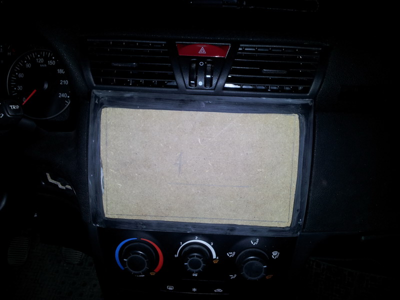

prime bozze del baule....
Ho fatto una prova con i vecchi passivi dall'uscita cuffie del pc... ( Non ho resistito

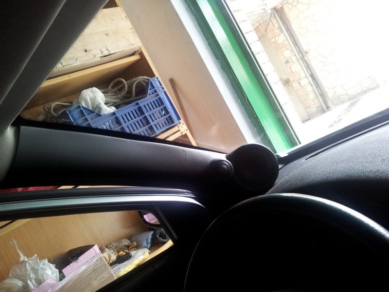

mentre a rilento procedo con il baule vi allego le foto dei montanti....
sono quelli della vecchia installazione

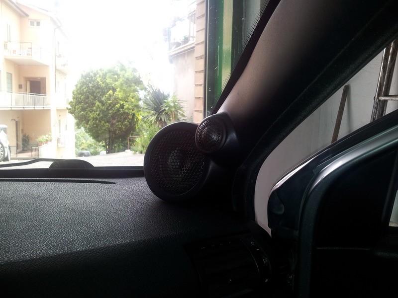

altri 2 scatti.. ( sono da riverniciare

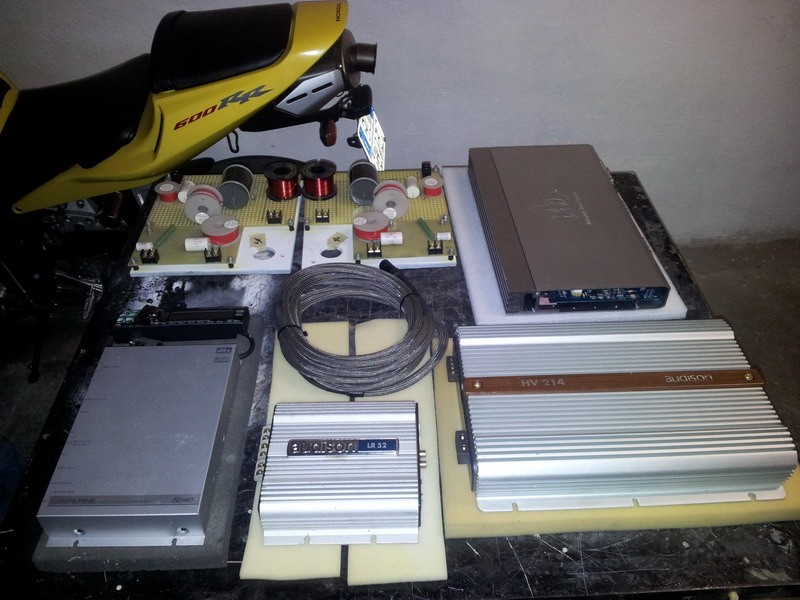

Data astrale 11/11/13... sarà ora di rifare qualcosa in auto???
alcuni acquisti, cambio ampli... vediamo che esce fuori....

stasera iniziamo a dissaldare i componenti del xover...
e vediamo un po dove mette l'rux....
