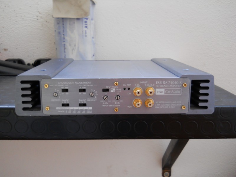

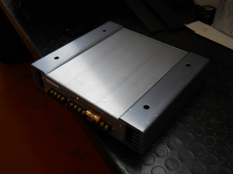

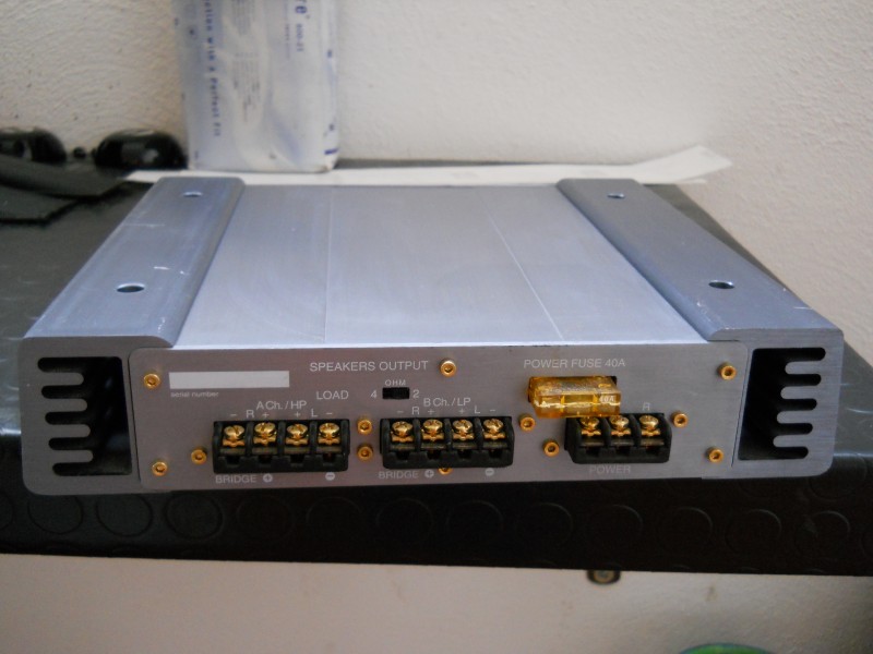

Purtroppo ho venduto l'amplificatore in questione T_T ; comunque ne ho un buon ricordo .
Lo utilizzavo più di 10 anni fa per pilotare la medio-alta ( 2 canali per mid da 10 e 2 canali con passivo per mid a cupola e tw ).
A differenza degli altri fratelli che ancora utilizzo, questo è stato l'unico non utilizzato in tutte le salse; quindi non posso dire come si comporta in gamma bassa e ultrabassa.
Da quello che ricordo dovrebbe avere un'alimentazione unica per tutti e 4 i canali e le dimensioni sono più o meno le stesse del fratello 72100 ( se ho tempo riprendo le misure precise.... +o- 25x30 o qualcosa in + )
Ha un suono neutro, mai stancante, e i watt ci sono tutti!
Ha una sezione crossover molto valida e versatile, che ovviamente può essere anche esclusa.
E' un 40x4 o 160x2.
Di seguito le foto del mio ex amplificatore .

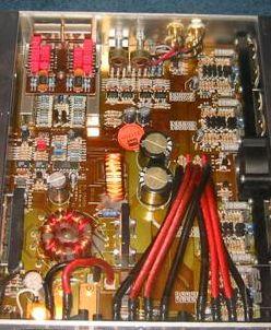

Ampli stabilizzato, 47W/ch. RMS.
A ponte sono circa 160W/ch.
Assorbimento a vuoto 1,0A.
Assorbimento massimo 31,2A.
Costava un milione di listino.
ESB RA74040 interno.jpg (25.15 KiB) Visto 1361 volte
