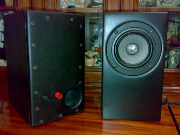

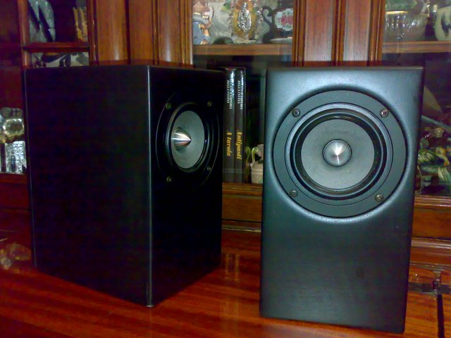

Presento qui i miei piccoli diffusori con i largabanda Tangband W4-1320si l'idea è nata da numerosi progetti visti in rete che utilizzano altri altoparlanti, io volevo usare i W4-1320si per gli ottimi pareri ricevuti su questi largabanda, e volevo fare un progettino adatto alle mie necessità....
Diffusori piccoli da usare ai lati della scrivania dove uso il PC con Foobar/asio/dmx6 amplificati con un ampli tecnics di recupero o con un ampli car da 80wx2....
I W4 1320si sono caricati in reflex, il volume netto è 4,7-Litri accordato a 72-hz con tubo diametro interno 4,5-cm lungo 14,5-cm progettino molto semplice che suona in modo molto equilibrato e godibile, certamente in basso non si può pretendere di ascoltare gli infrasuoni, ma cmq è adatto per insonorizzare stanze piccole con un ascolto a volume medio....sotto metto la risposta simulata con AFW e la misura con il WT3 per controllare l'accordo reflex, con AFW avevo simulato un accordo a 70-hz ma realizzato è venuto a 72-hz....un errore(mio o di AFW ? bhe mio).... ^^

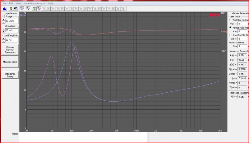

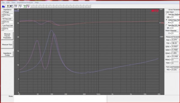

Come si vede dalla simulazione di sopra, i bassi sono godibili sino a circa 70-hz.....il livello dei bassi è regolabile anche facendo prove di posizionamento dei diffusori rispetto alla parete posteriore, io li tengo distanti dalla parete per circa 15-20-cm, sotto foto della realizazione.... :angry:

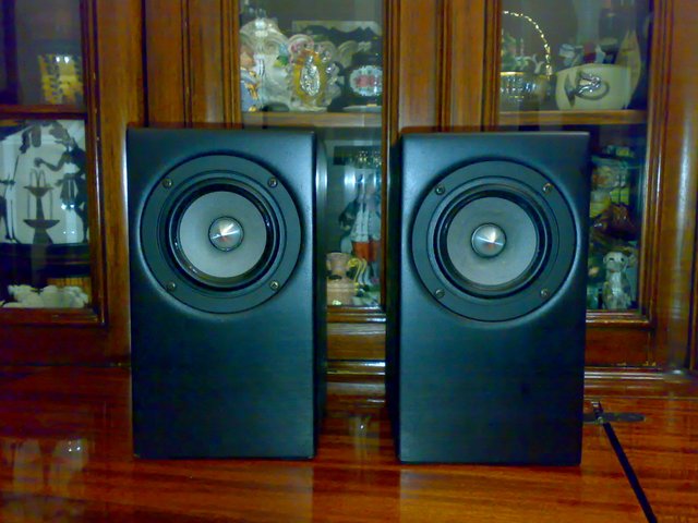

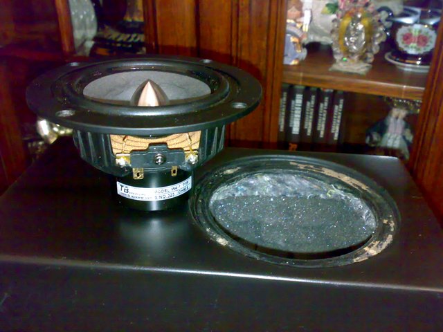

La finitura lo sò che si poteva fare di meglio....ma il progetto era nato per essere a basso costo e veloce da realizzare, quindi 3-mani di bomboletta colore nero opaco alta temperatura, si trova nei brico ed ha una finitura superficiale non liscia e appunto opaca.

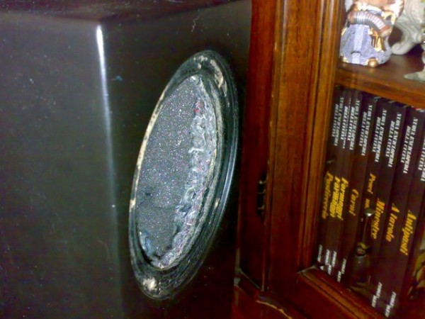

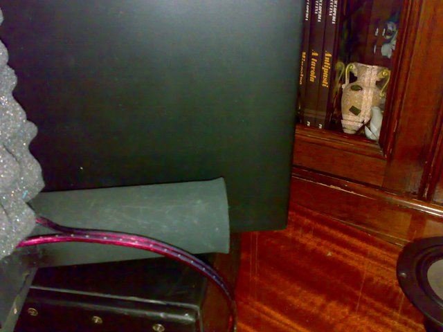

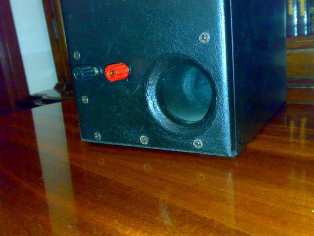

Sotto le foto con i particolari del tubo reflex tagliato a 14,5-cm e leggermente svasato dentro il box e l'uscita anche lei svasata direttamente sull'mdf.....è incollato con impasto di segatura e vinavil....
Messaggi: 7733
Re: Diffusori Home in largabanda con W4-1320si

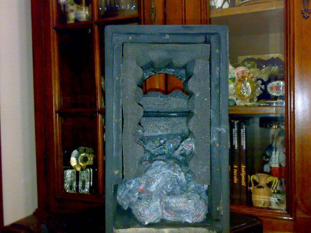

Dentro la cassa nelle foto di sopra potete vedere che c'è un setto di rinforzo che unisce i due pannelli laterali più grandi, fatto con un tondino di legno diametro 1-cm preso sempre al brico....la base è fatta con mdf-19-mm per dare peso in basso, il resto dei pannelli è fatto con mdf-10-mm dietro per chiudere le casse c'è un doppio strato di mdf-10 largo 4-cm incollato alle pareti, il pannello anteriore è fatto con mdf-10-e sopra è incollato un'altro pannello di 4-mm per mettere l'altoparlante a filo...

Il pannello frontale esternamente è largo 14,5-cm e alto 26-cm, la profondità dei diffusori sempre esternamente è 20,5-cm

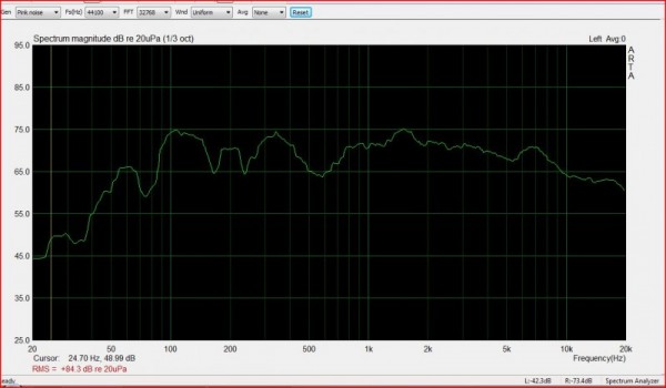

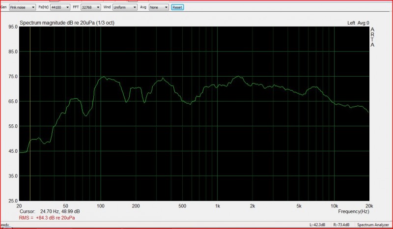

Qui una risposta in frequenza, però non ricordo bene le condizioni della misura....quindi puramente indicativa.... -.-
Cmq con il PC io uso questi diffusori abbasando la gamma media di 2-3-db sui 1000-hz e a circa 7000-hz con l'equalizzatore....chi non disponesse di un equalizzatore potrebbe mettere una cella RLC in serie per equalizzare questa porzione.... :)
Nel caso se interessa ve la simulo con AFW..... :arr:

molto carino il progetto... :) ma quel pannello posteriore asportabile non solo è un pugno nell'occhio ma si poteva anche evitare!! :hmm:
Riguardo allo spessore potevi usare almeno l'mdf da 1,5cm... è pochino da 1cm. XD

lord_orione ha scritto:molto carino il progetto... :) ma quel pannello posteriore asportabile non solo è un pugno nell'occhio ma si poteva anche evitare!! :hmm:
La cassa è piccola e l'altoparlante è da 10-cm....quindi 10-mm è più che sufficiente. Il posteriore asportabile è appunto posteriore....non si vede una volta che sono posizionati.... XD
si ma una cassa deve essere ermetica al 99%..... vuoi o non vuoi ci saranno comunque delle perdite sia per colpa del pannello amovibile e sia per lo spessore delle pareti... anche se si tratta di una cassa piccola. Non a caso non esistono casse home con i pannelli posteriori amovibili se non le casse per gli strumenti musicali, e non a caso tutte le migliori marche di home usano spessori maggiorati, setti e rinforzi interni alcuni anche brevettati... ;)
Poi oddio questa è la mia riflessione... per il resto le casse sono tue eh :)

Davvero molto carine ed eleganti : daglie giù con qualche altra misura . Togli l'equalizzatore pelandrone :hahahah: e gioca con il passivo che non ti manca esperienza :) . Così puoi collegarle più liberamente dove ti pare

Niko, il cascame in basso non tappa il tubo del reflex?

Frank-75 ha scritto:Niko, il cascame in basso non tappa il tubo del reflex?
Ci dai le dimesioni LxHxP?
Se dietro ci metto una presa neutrik?
I coni sotto, servirebbero? 3 o 4?
Sopra ho messo le misure esterne, lo spessore dei pannelli e di 10-mm tranne che per la base che è 19-mm e il frontale 14-mm il volume interno è 4,7-L più 0,3 di altoparlante.....in pratica si deve calcolare 5-L di volume interno....il fonoassorbente è bugnato spesso 20-mm incollato su tutte le pareti tranne dove è fissato l'altoparlante chr c'e del cascame pressato da 10-mm e.sulla base c'e solo adagiato del cascame sfuso sopra il tubo e di lato, ma non d'avanti alla bocca di entrata del tubo...
Sono abbastanza stabili, basteranno anche solo tre piedini, due d'avanti e uno dietro, i connettori puoi mettere quelli che vuoi, l'importante che siano a prova di sfiato..... :)
Tutte le pareti interne e il tubo sono trattati a pennello con due mani di antirombo body, questo superficialmente diventa rigido/duro.
