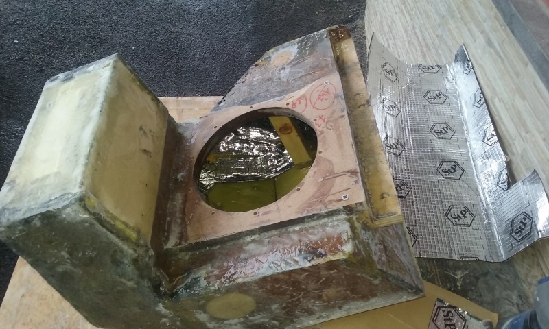

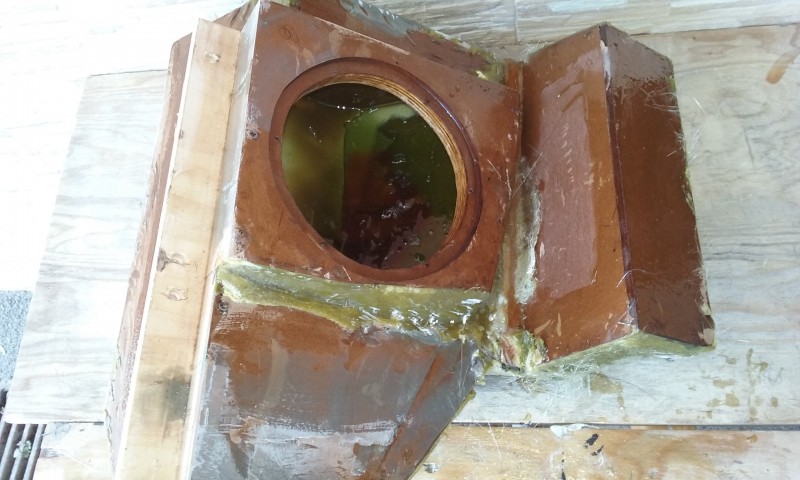

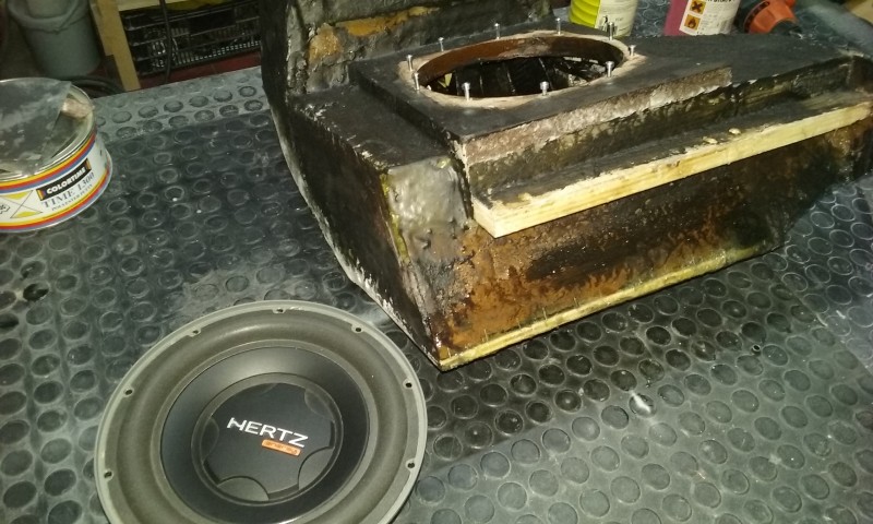

a cruscotto con il poco spazio disponibile,sono riuscito a raggiungere 14 lt per un subettino di rifinitura :)
La scelta e' caduta sull'Hertz es200,altoparlante che ho gia' usato precedentemente con ottimi risultati e che avevo disponibile :sbav:

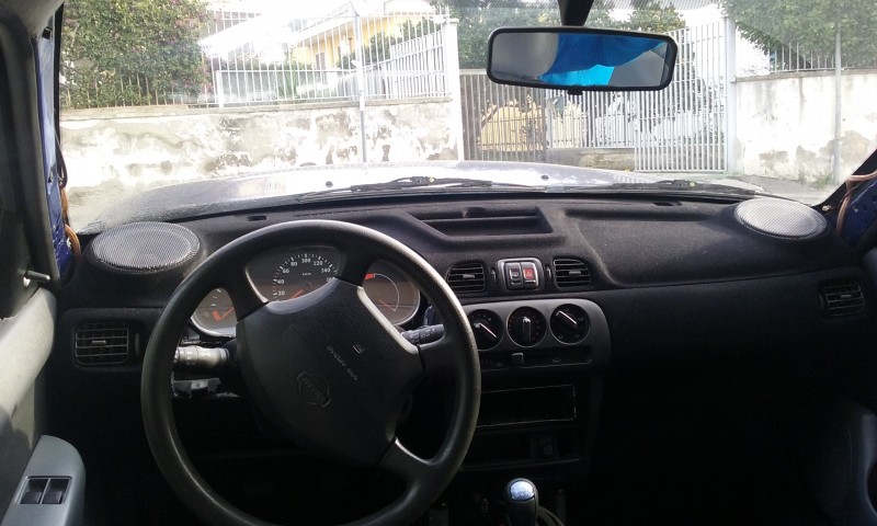

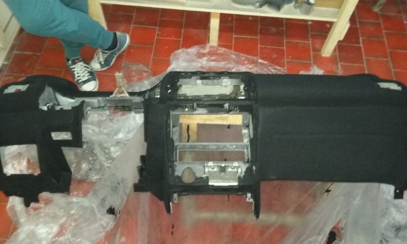

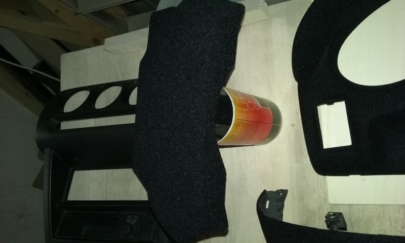

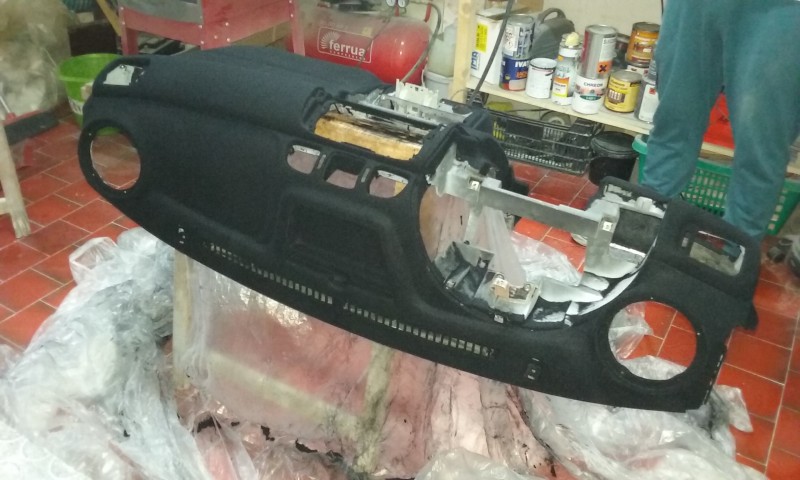

cruscotto finito oramai,come detto in precedenza l'ho floccato interamente lasciando solo qualche plastica originale per spezzare :)
risultato alla fine piacevole

complimenti visto da vicino ed è veramente bellissimo sia il lavoro effettuato sia il risultato con il flock, bravo!!!

Ma la cassa sub , dentro il cruscotto , come verrà posizionata ??? Ha una forma particolare e non riesco bene a capire XD XD XD
Messaggi: 2908
Re: L'impiantino della MICRA
#631
BLACK BRABUS ha scritto:Ma la cassa sub , dentro il cruscotto , come verrà posizionata ??? Ha una forma particolare e non riesco bene a capire XD XD XD
L'altoparlante emette verso il motore. ..per il resto è avvitata allo staffone con 2 perni

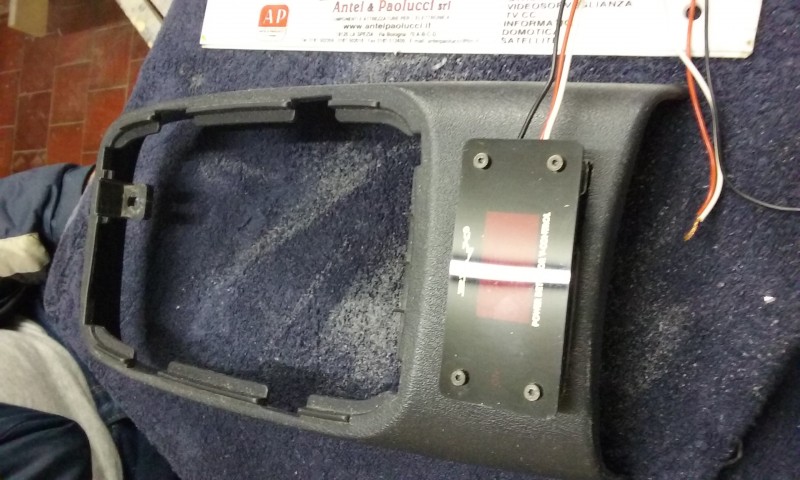

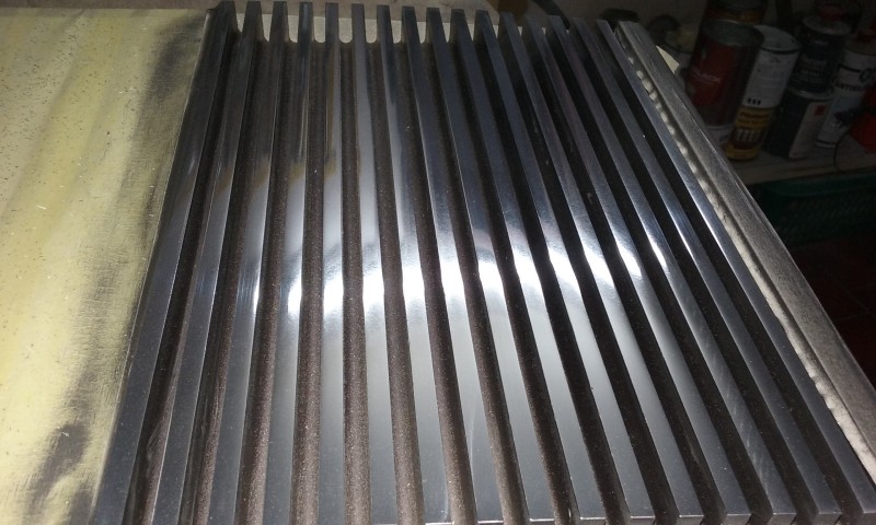

l'impianto verra' amplificato da un Sony xm c6000 :)
foto dei primi ascolti e ritocchi
Messaggi: 2908
#640
internamente gli e' stato bypassato la sezione crossover ed un recap avendo 25 anni :) ed infine e' stata creato un input segnale per il sub
