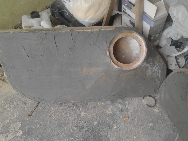

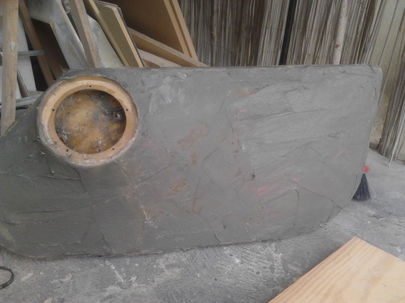

arrivare fin su con la tasca inglobando la maniglia? ormai lo spazio lo hai utilizzato sulla cartella, arrivi in cima e raccordi col finestrino rendendo anche più sordo quel pannellino di cartone (l'ho avuta e so quanto è leggera la cartella)bravohiend ha scritto:Ciao ale,il box che sto' realizzando nn lo raccordero' al resto,sara' indipendente per il motivo che ho spiegato in precedenza:il pannello e' in cartoncino pressato da 5mm :-((.Alessio Giomi ha scritto:Dai che son cuioso di vedere come le raccordi al resto della portiera

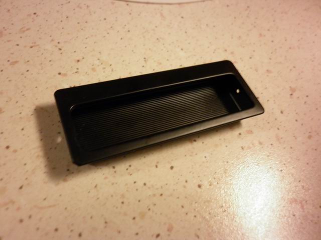

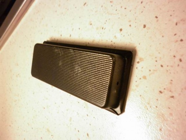

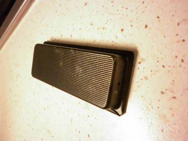

Il dubbio che mi rimane e' la manigliadavemi qualche consiglio!!!
A questo punto forse è la cosa migliore , un corpo unico ben raccordato con l'incavo per la maniglia et voilà !cl66 ha scritto:bravohiend ha scritto:arrivare fin su con la tasca inglobando la maniglia? ormai lo spazio lo hai utilizzato sulla cartella, arrivi in cima e raccordi col finestrino rendendo anche più sordo quel pannellino di cartone (l'ho avuta e so quanto è leggera la cartella)
forse riesci a armonizzare senza stacchi evidenti

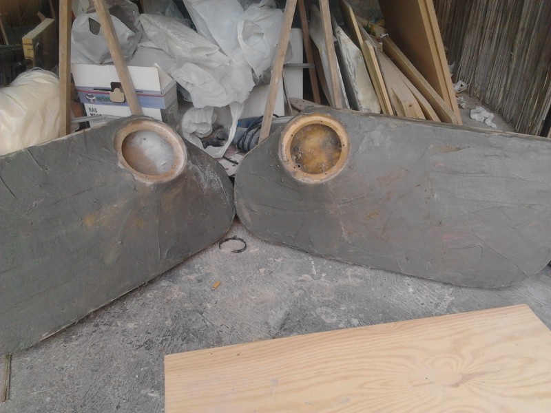

dalla forma che si intravede .. sono sicuro che verrà un ottimo risultato.. sicuramente una volta finita lisciata e tutta ,potrai vedere se conviene raccoddarla o no.. in bocca al lupo resto sintonizzato..bravohiend ha scritto:No ragazzi,mi spiace ma nn raccordo nulla!
Credetemi se ci sono troppe problematiche in gioco,poi con il tempo che ho a disposizione volendola raccordare la finirei per il 2015.
Confido comunque alla fine in un buon risultato estetico,ovvio che non sara' a livello di altre istallazioni ma "guardabile".
Ieri mi sono dedicato alla stesura del fliss,dopo ho stratificato con 3 fogli di mat e poi via di stucco.....finalmente iniziano a prendere forma

Ti stimo fratello :-))Joe62 ha scritto:Guido siamo gia' a buon punto da quel che vedo.Anch'io la penso come te se posso dare un mio parere, non conviene salire con la chiusura fino alla maniglia il gioco non vale la candela e ti complicheresti la vita non poco.
Sistema la parte inferiore e lascia il resto com'e',per la maniglia potresti fare uno scasso sulla fascia superiore della cassa per inserire le dita ....
Previsti....dammi il tempo,non ci sono ancora arrivatoAngiHK ha scritto:Una cosa che ti volevo chiedere......ma dei rinforzi che irrigidiscono le due parti collegandole tra loro (tipo dei paletti ) li hai previsti?......sai essendo abbastanza grossa la copertura davanti dà l'impressione di poter "suonare"....non sò se mi sono spiegato...
