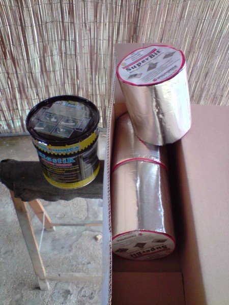

prodoti usati per l'insonorizzazione

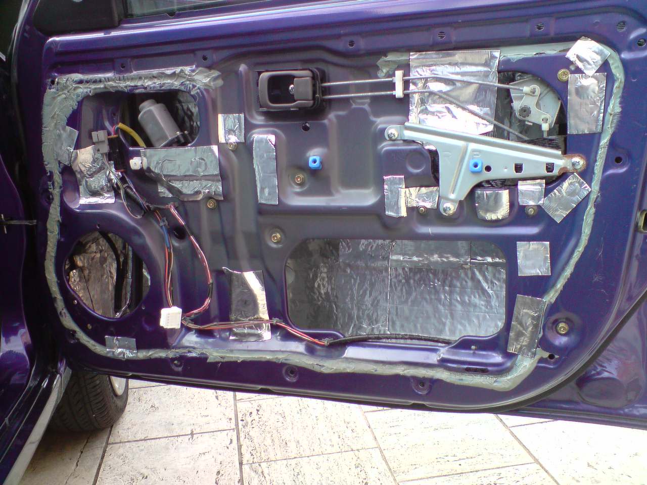

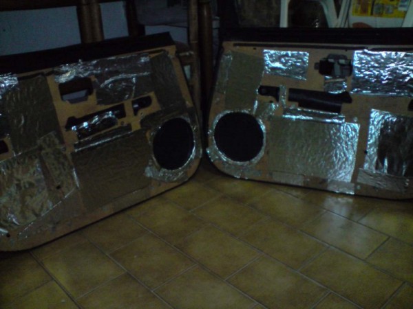

per l'insonorizzazione ho provveduto a passare 2 strati di buty interno ed esterno alla lamiera,3 strati in prossimita' degli ap,e poi gli ho spennellato piu' volte la pasta.
Stesso trattamento ai pannelli porta :)

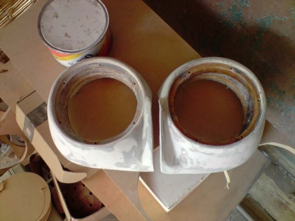

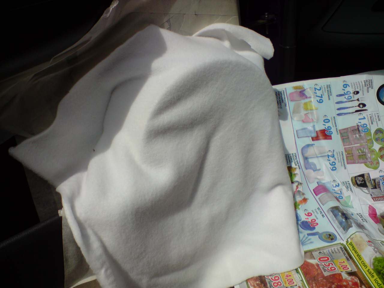

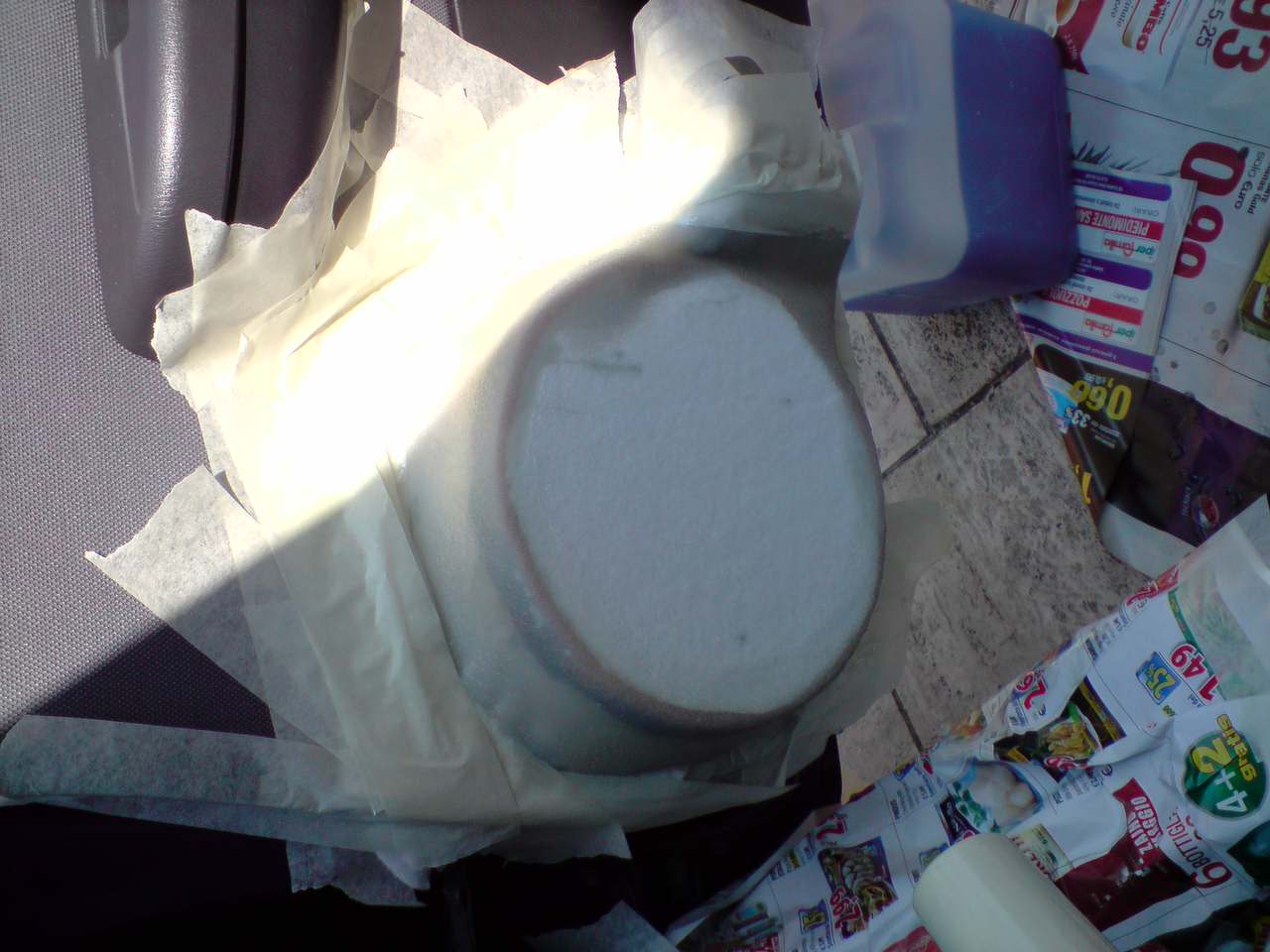

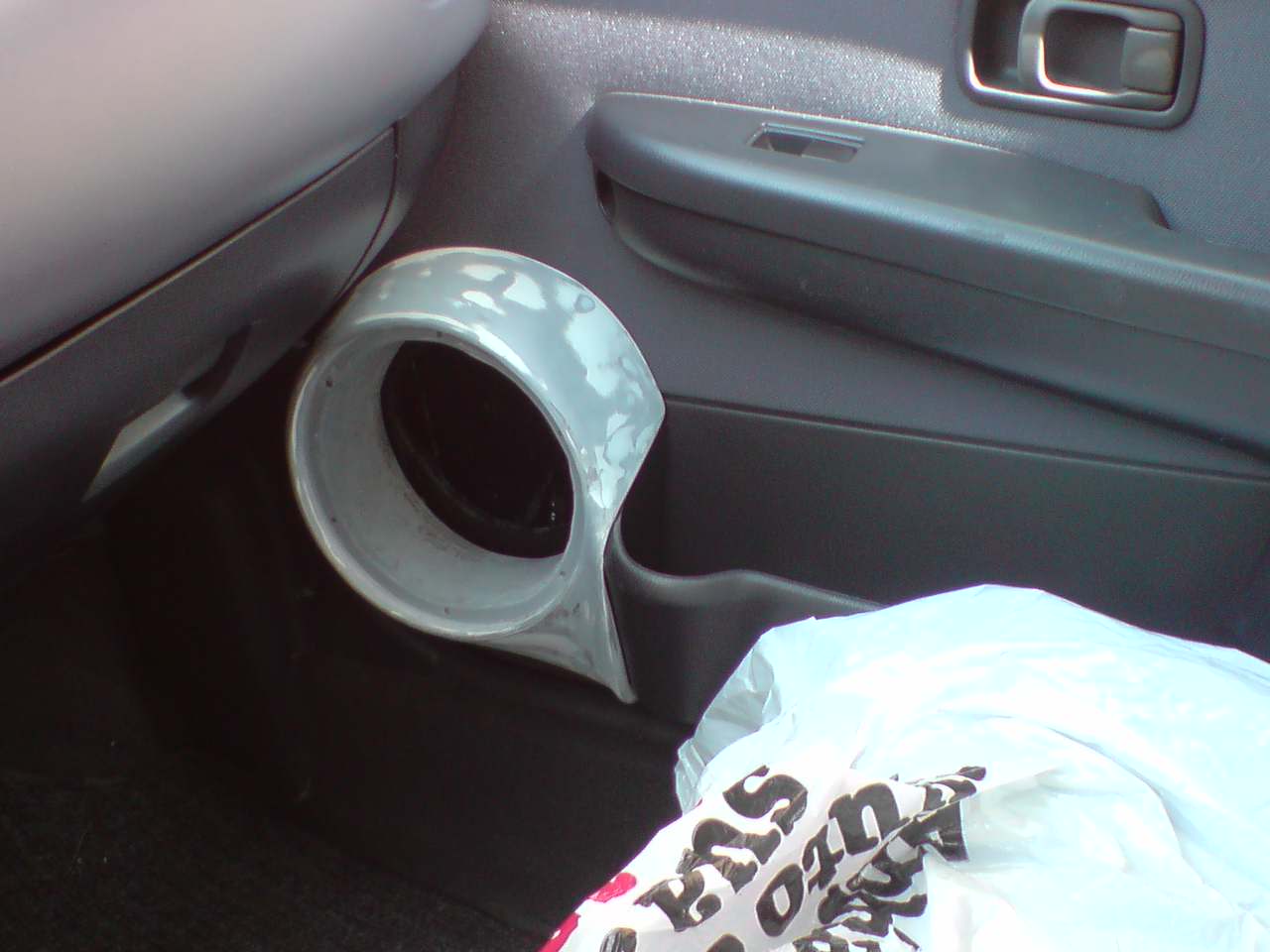

ho poi ricreato la tasca per alloggiare il wf,un ls 180 della tecnology.
Ho creato prima l'anello interno,poi quello esterno orientato e poi con il panno ho resinato e dato la forma alla tasca :arr:

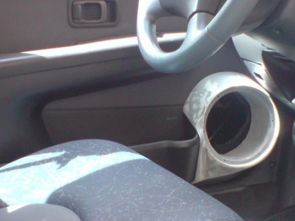

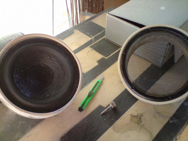

fase piu' ostica........grattasgrattagrattasgratta ecc......... T_T T_T
(84.84 KiB) Scaricato 171 volte
(114.79 KiB) Scaricato 171 volte
Messaggi: 2908
Re: L'impiantino della MICRA

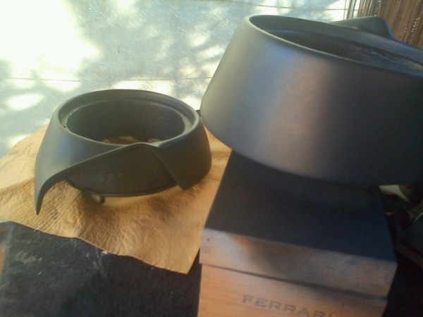

ho infine dato la base e verniciato,ecco il risultato! :hahahah:

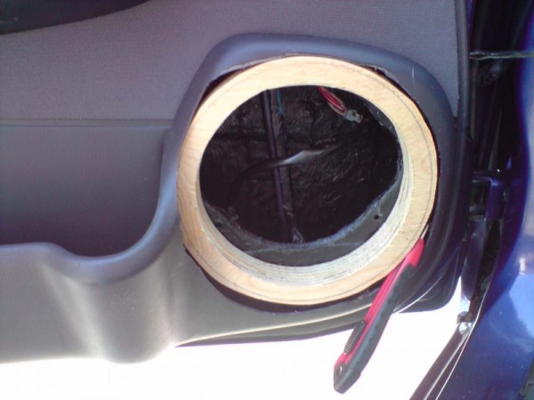

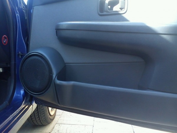

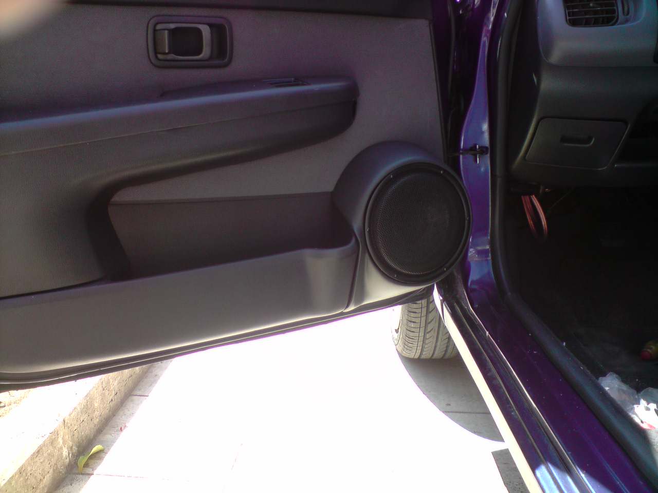

le porte montate con le tasche si presentano cosi' :)
destra
destra
primo piano
primo piano
sinistra
(78.89 KiB) Scaricato 81 volte

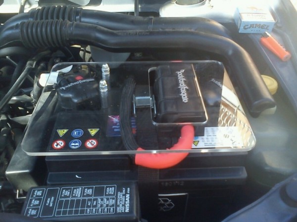

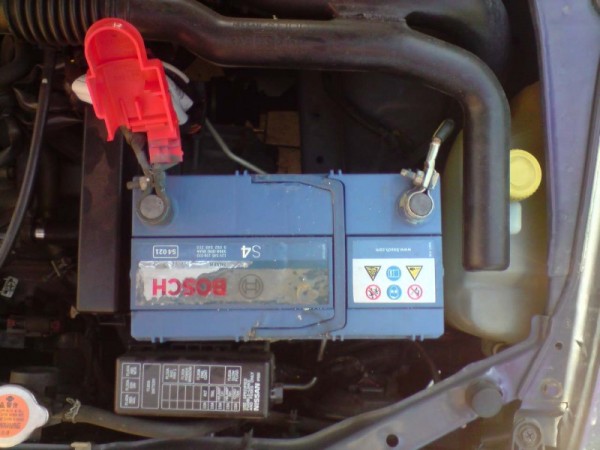

altre foto riguardano il vano motore,dove ho dovuto adattare(modificando l'alloggio originale)una 70amp della HPS....ho ovviamente ridimenzionato le masse motore a dovere :) :love:
prima
prima
durante
durante
eccola
eccola
Messaggi: 2908

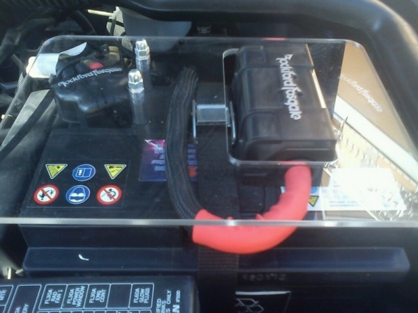

lavoro finito con l'aggiunta di un plexi intagliato al laser XD

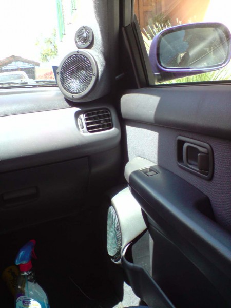

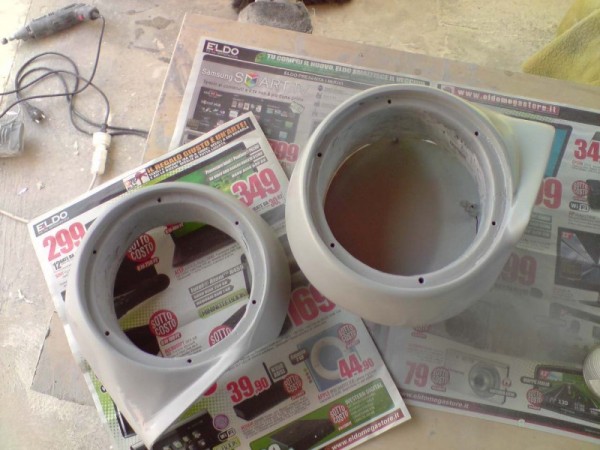

posto qualche foto dei primi montanti con i boston 4.5 e il tw ss 2004.
Attualmente invece sono il finitura i nuovi con sostituzione di entrambi gli ap :arr:
Messaggi: 2908
#20
finiti e montati :)
