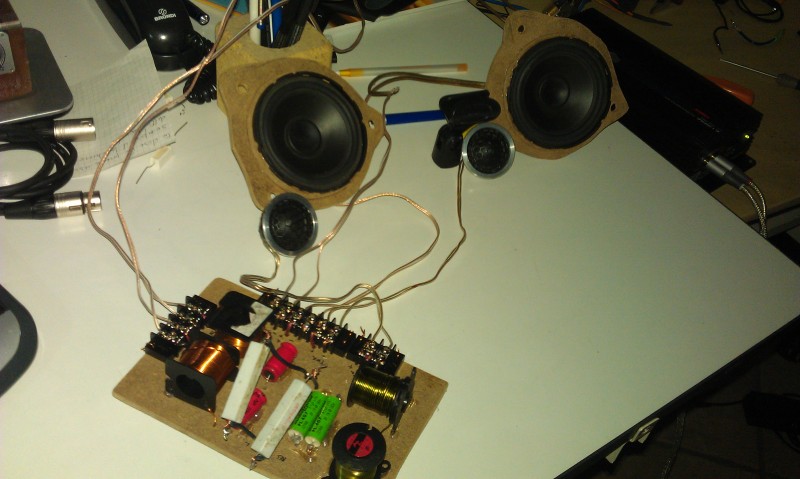

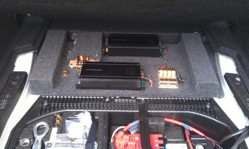

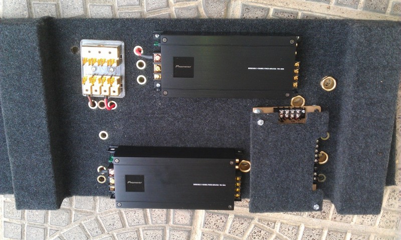

Aggiungo qualche foto...per oggi basta cosi'..domani continuo i lavori.

quindi sto pioneer?????? :D
