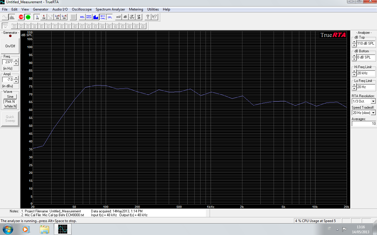

bene...oggi ho rimesso mano ai reflex...tagliati i tubi e portato l'accordo a 50hz...nella fretta non ho fatto screenshoot delle misure...tolto anche in parte il dacron, ancora devo fare alre prove con altri fonoassorbenti per trovare il compromesso migliore ma la situazione è migliorata in basso anche se la gamma media sembra un po' più chiusa rispetto a prima...
posto l'ultima rta di entrambi i canali dopo una taratella veloce ....

Sembra buona la RTA di entrambi i canali, però in fase di taratura devi tarare a canali separati....prima uno e poi l'altro per vedere se hai problemi, e poi per farli uguali, alla fine entrambi i canali contemporaneamente per affinare l'andamento generale.
cmq anche la gamma bassa sembra avere un ottimo smorzamento(se non lo hai corretto con l'equalizzatore o con il passalto). :)

Ho fatto proprio cosi'...nello screen c'e' solo l'ultima fase di aggiustamento con entrambi i canali.
In gamma bassa c'e' un passaalto 60hz -18db, per ora non ho montato il sub...

Il passalto puoi provarlo tranquillamente a 50-hz 12-db....in ascolto come va la gamma bassa ???
Dopo i consigli tuoi e di Drews la gamma bassa è migliorata molto, meno gonfia, più incisiva...devo ancora lavorarci di taratura ma l'inizio è buono.... per il passaalto ho preferito mantenerlo così per alzare un pochino di più il volume...ancora sto rodando...appena monto il sub comunque devo rivedere per bene gli incroci...

togliendo tutto quell'assorbente e alzando l'accordo hai dato molta piu' efficienza al medio basso migliorandone anche impatto e smorzamento.
Di contro devi verificare cosa ti esce ora dal tubo reflex, e' normale che ora ti trovi molte piu' schifezze che escono dal tubo rispetto a prima che erano filtrate dall'assorbente.
Prova a misurare l'impulso tenendo il mic a filo con l'uscita del reflex e vediamo cosa esce fuori.....

Delle misure d'impedenza mi fido ma per altro non mi fido del sistema di misura che ho...presto la farò controllare da un installatore a cui sarà affidato anche il rivestimento

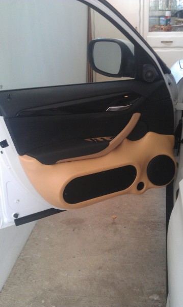

Tasche terminate finalmente (dall'installatore che le ha modificate esteticamente per renderli gradevoli e riveste) ...oramai manca solo la taratura...
alla fine sono rimasto soddisfatto....tanto lavoro ma ne è valsa la pena

Gran bel lavoro per curiosità una foto dello sportello originale la hai?

Veramente molto belle. :)

Grazie ragazzi....il merito dell'estetica va tutto all'installatore che ha rifinito il box per integrarlo alla cartella e me lo ha rivestito (io non ne ero capace).
Marco, la foto della portiera originale è a pag 4.

bellissime le tasche vi faccio i miei complimenti :yes: :yes:

che lavoro :sbav: :sbav:

Spettacolari :yes:

Cavolo che belle..... Ottima integrazione!!!!
