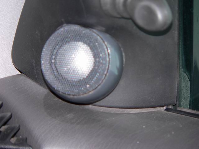

Sto terminando l'installazione sulla mia auto e devo ora posizionare correttamente i tweeter nel supporto originale che si vede in foto:
Non ho intenzione di rifare in resina quella parte perchè vorrei tenere l'auto più originale possibile senza interventi troppo vistosi.

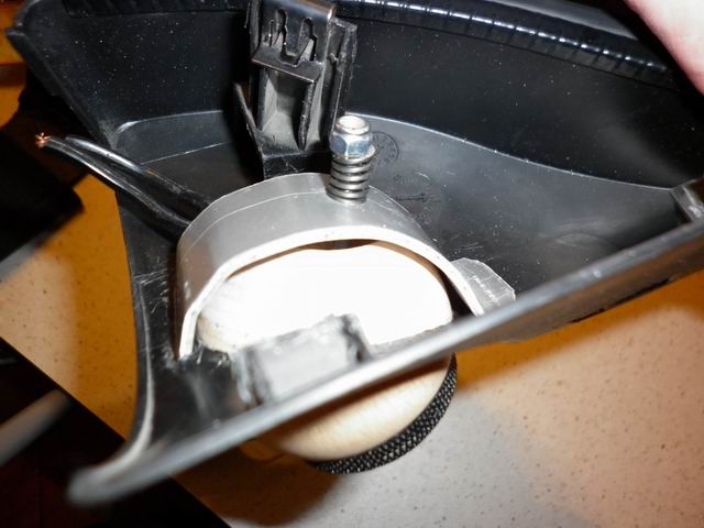

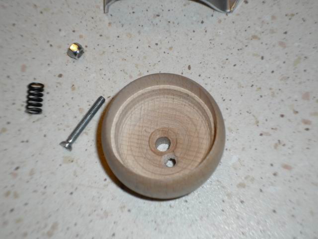

Io all'inizio avevo trovato questa soluzione con dei pomolini di legno torniti (quelli dei tendaggi) e fissati nella maniera che vedi in foto , in modo che potessero essere orientabili.
Costo ....una ca@@ata.
BLACK BRABUS sulla sua smart ha adottato una soluzione simile per quanto riguarda il supporto , ma li ha fissati in maniera diversa .
....ci devo riflettere.

Soluzione molto interessante!
Quando li muovi con le dita c'è parecchia frizione o sono piuttosto molli? Vorrei riuscire a fare qualcosa che una volta decisa la posizione faccia stare i tw fissi e che non permetta alle vibrazioni di spostarli..che mi dici?

z3d ha scritto:Soluzione molto interessante!
La forza che vuoi ottenere dipende dalla molla che usi , e da quanto la carichi.
Io con quella che usavo non ho mai avuto nessun problema di spostamento , rimanevano belli fissi anche con vibrazioni e sbattimenti violenti di chiusura porte.
Inoltre più ti avvicini col foro al diametro del pomolo e più hai un'azione "incastrante" , quindi ancora maggior freno.

Quindi il foro nella plastica dell'auto dovrebbe essere piu o meno dello stesso diametro della parte più spessa del pomolo (il centro del pomolo per intenderci) dico bene?
Per quanto riguarda inclinazione e rotazione quindi non si è assolutamente limitati nei movimenti giusto? Guardando i faretti da incasso mi sembra invece che si possano muovere molto meno rispetto alla situazione che hai adottato tu, confermi?
Nel tuo primo intervento hai detto che all'inizio avevi adottato questa soluzione..poi hai cambiato? Hai fatto dei montanti fissi? Quanto peggiora la resa utilizzando i pomoli rispetto ad avere triangoli o montanti fissi ad hoc?
