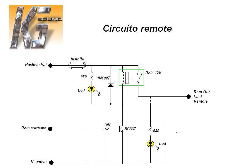

Sono procinto autocostruirmi un circuito per remote ampli e ventole, o notato che in commercio ci sono vari transistor BC337 c'è ne uno specifico o vanno tutti bene?Kappagi ha scritto:ecco il circuito......
questo ha il vantaggio di avere un assorbimento irrisorio per il rem della sorgente e funziona con qualsiasi relè 12V sia automobilistico che da circuito stampato
il fusibile va dimensionato in base alla potenza del relè e del carico in uscita...
non credo che sia necessario aggiungere filtri...
nello schema ho messo i led sia sull'ingresso che sull'uscita, sono facoltativi , io terrei solo quello sull'uscita

Re: Relè per remote
Oggi mi sono dedicato autocostruirmi due centraline per remoti amplificatori e ventole, o seguito lo schema di KG Sound.
Non o messo i LEd, mi sono sembrati inutili visto che andranno dentro a un doppio fondo
Ecco il risultato
