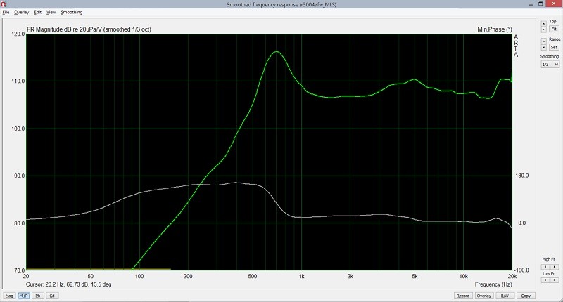

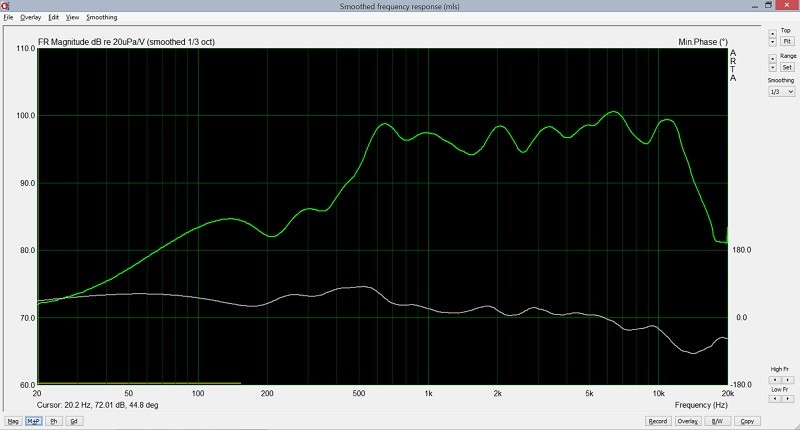

Messaggio da gigi856 »
simulazione con filtri
risposta dei 2 ap senza filtri

Ottimo lavoro, nella complessiva non mi piace il picchetto sui 1000-hz che in ascolto si potrebbe sentire....con il cross-attivo non lo abbassi ? Se no poi lo abbassi un pò con l'equalizzatore.
Cmq ho avuto il tw D-30 e vedo che anche il R30 ha uno Q alto sulla FS.....in attivo va bene, in passivo invece il Q alto rende complicato fare appunto il crosspassivo. Per me, i tw illuminetor vanno meglio in attivo. :)
Appena faccio il box per il medio faccio altre misure e le confronto... Avendo un pc poi vedro se é il caso di usare un po di eq... In effetti anche dal grafico scan speak si nota il Q abbastanza elevato... Sara tutto in attivo a me perciò problemi di regolazioni non ne ho... Ma non vorrei andare ad agire troppo sull eq :hmm:

Ottimo lavoro , puoi affinare un pò con l'eq e con il passa alto del mid :)
Forse devi aumentare un pò l'emissione del tweeter , anche se lasci la zona oltre i 10Khz in salita non fà nulla, poi farai dei confronti con una RTA / ascolti poi ti renderai conto da solo :)
Devi lavorare bene sull'incrocio quello è il segreto di un buon sistema , poi le alterazioni in auto le avrai sempre come anche la differenza tra un canale ed un altro , tutte da aggiustare con cautela con l'eq
Non dimenticare che nel pannello "definizione trasduttore" in AFW devi aggiustare gli offset profondità , questo se hai differenze nei tempi di volo misurati. E' molto importante...
In verità , questo è un problema con AFW perchè le misure che vai a caricare vanno fatte in asse con il trasduttore in esame , cosa che in auto difficilmente riesci a fare....

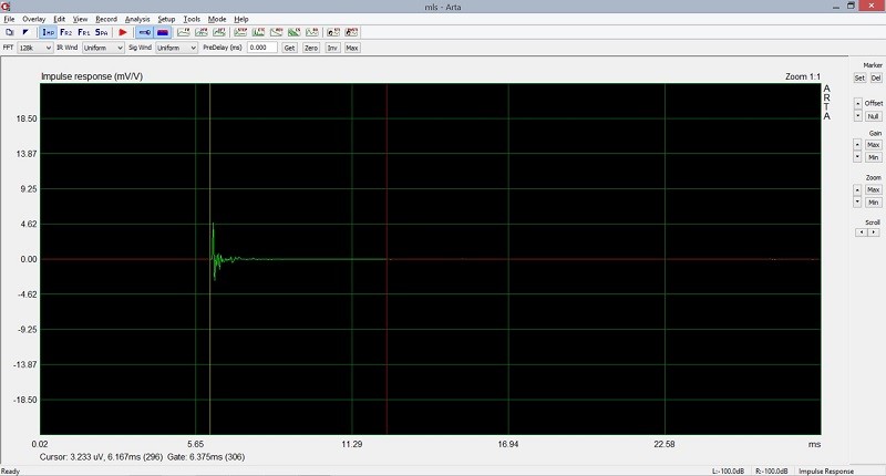

Perciò in auto, una volta misurati i tempi di volo, li inserisco in afw e procedo con le simulazioni?

Quando misuri i due AP devi fare la differenza tra i due tempi di volo , e quindi aggiustare l'offset di profondità dentro al pannello "definizione del trasduttore" su uno dei due : o indietreggi (per esempio) il mid o avanzi (per esempio) il tw
In verità , come dicevo sopra, non sarà mai una simulazione precisa perchè AFW si aspetta che i trasduttori vengano misurati in asse , AFW calcola già di per se la posizione del microfono "disassata" (es. in asse con il tw) e per tale ragione viene calcolata due volte immettendo un errore nella simulazione del sistema completo, il problema non è tanto la risposta me sempre la maledetta fase....
C'è una work-around per aggirare l'ostacolo che sarebbe mettere gli AP sul pannello concentrici , in modo tale che AFW non calcoli il già "misurato" :@ :D
Io ho fatto tante prove , e questo è l'unico modo che si avvicina al reale , ho detto avvicina non sarà cmq perfetto. Per la perfezione gli AP vanno misurati in asse e posti sul pannello definitivo con gli offset precisi , in questo modo lo scarto tra simulazione e realtà sfiora lo ZERO , in auto è difficile ricostruire questa condizione....ma non ci ho mai perso molto tempo :)

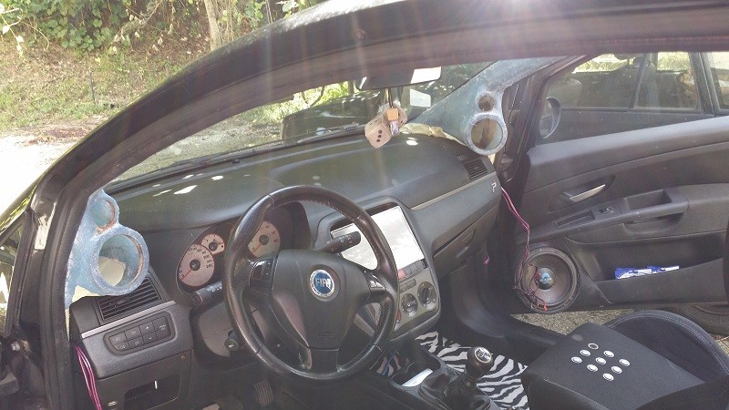

Tutto pronto per i nuovi montanti... ho ricalcato l interno del montante... qui ho ricavato quasi un litro...
in totale all interno dovrei ricavare 1,5litri .. :hmm: :hmm:
dovrebbero andare bene... di più non riesco...

Messaggio da suonohificar »
Nn pensare troppo ai litri , e cmq 1,5lt sono più che sufficienti , metti del cascame pressato su tutte le pareti del box tranne quella frontale e stai a posto
vedendo i montanti usciranno qualcosa in più di 1,5 litri... spero che ho calcolato bene gli ingombri e che dopo resinato entrino nella loro sede XD XD

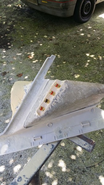

morsettiera montante :sbav:

#496
Quasi finiti... Manca di floccarli... domani inizio qualche misura per vedere come si comportano... per ora la scena si è allargata verso sinistra e di profondità non ho perso praticamente niente.. ma li ho provati con la vecchia taratura...
La morsettiera che si intravede dal triangolino oscurato è una vera chicca XD XD
