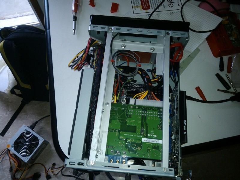

per provare la stabilità dell M4 lo alimento con l alimentatore pc a 220... XD XD

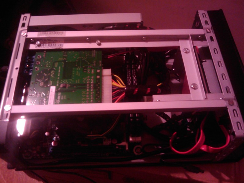

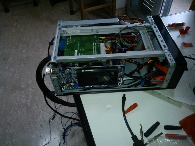

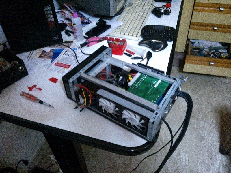

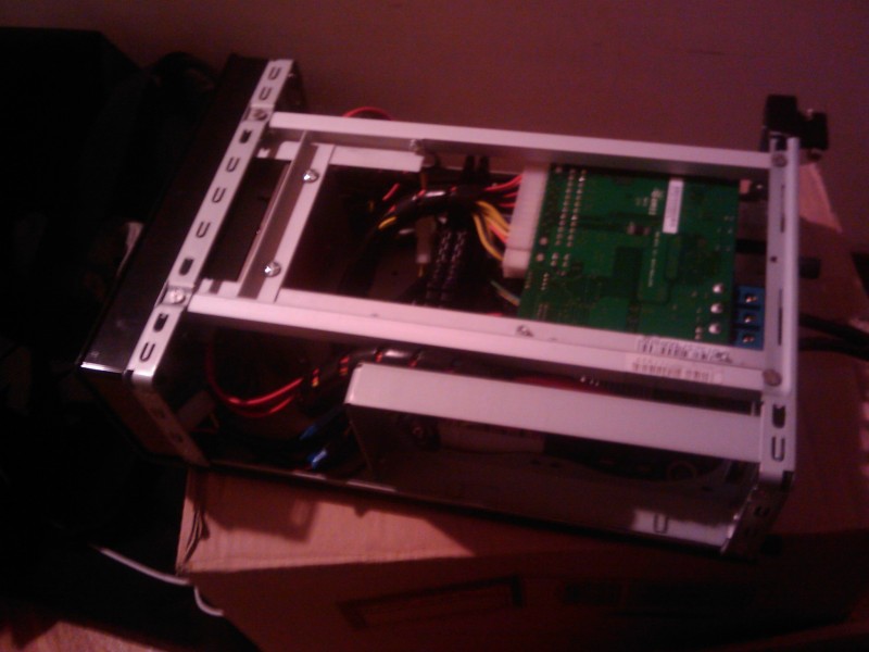

modifiche al case per alimentatore m4 ...

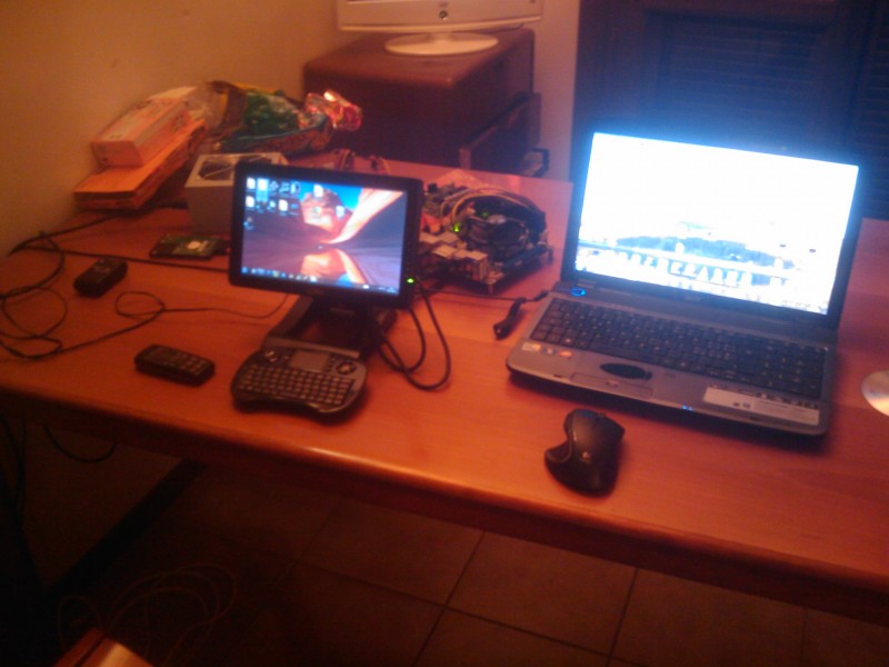

Montata la scheda video e poi messo in auto... unico inconveniente... posso usare solo foobar comandato dal mio nokia lumia via wi-fi visto che per il monitor non ho tempo X3 X3
Il top sono le antenne wi fi derivate da un portatile XD XD
