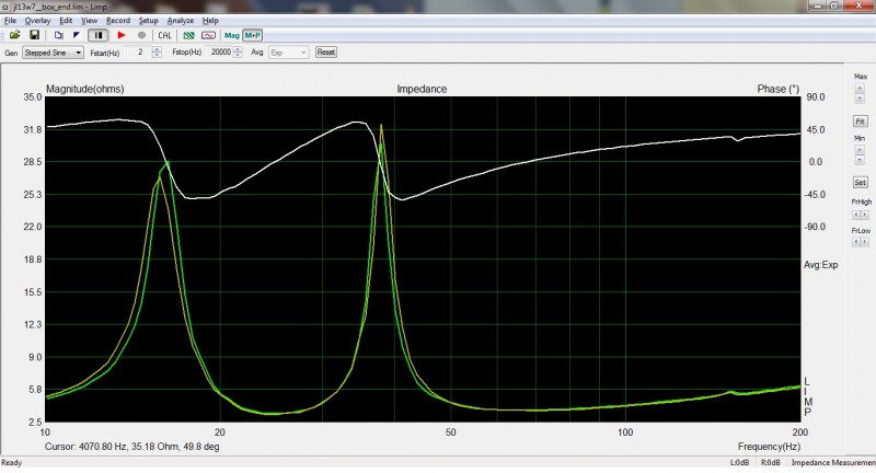

non è che sia tanto precisino :D ma volevo conferma di di quello che avevo pensato, cioè che fosse una stazionaria :eyefire: .. comunque mi sono documentato un po sulle stazionarie sul sito di claudionegro ;) poco fa, dopo aver fatto spesa ho messo una campana di 3db alla frequenza di accordo ( Q abbastanza elevato ) . il sub a volte lo sento un po lento ( causa troppi litri pressupongo ) cosi per diminuire il Group delay ho pensato di dare un po di db a quella frequenza ( visto che dovrebbe essere quella dove il Group delay sia maggiore ;) ) ascolto in questi giorni cosi' vedo che differenze ci sono :hmm:
giallo prima di mettere butyflex, e pasta brax . verde dopo il trattamento.... ;)

Hai la misura in aria libera del piccolo W7? Se si , mettila a confronto con la misura in box e vedrai subito se è il box o l'altoparlante , giusto per curiosità @_@

purtroppo non ce l ho la misura in free air.. mi sono dimenticata di farla quando l ho smontato dal box :@ ...

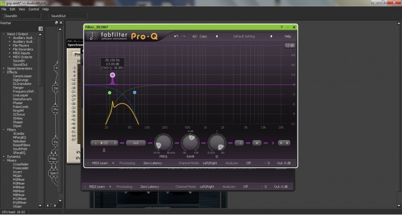

la cassa è larga quanto il baule, circa 92 ( non ricordo di preciso).. X_X .. visto che ho un car pc, nel plug in del crossover oltra a fare il passo basso o passo alto gli posso mettere una "campana" (cosi' la chiama il plug in :D nn so il nome tecnico -.- ) di x db e di y Q... ho messo 3db alla frequanza di accordo del sub e un Q abbastanza alto per limitare l aumento di db sono alla frequenza di accordo e frequenze molto vicine.
simile a questo in foto ( l ho fato ora sul portatile ma il Q preciso che ho messo in macchina non ricordo). ho letto non ricordo dove che il Group delay è maggiore alla frequenza di accordo e che per diminuirlo bisogna dargli un po' più di potenza a quella frequenza, cosi' ho deciso di fare questa prova :hmm: ma l ho ascoltata si e no per 2 minuti perché non ho tempo :@

Se ho capito bene come lo hai implementato, secondo me fa l'effetto opposto perche' dovrebbe incrementare questa differenza tra il minimo ed il massimo.
Ed in ogni caso a quelle frequenze l'uso di un EQ e' molto delicato ( visto le potenze in gioco ), sempre meglio usarlo in attenuazione

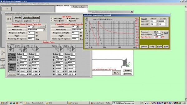

gigi856 ha scritto:Il subsonico è a 25hz.. Passo basso a 60hz .. Tutti e 2 a 24db.. :hmm:
Gigi , credo sia un pò stretto....forse 60Hz ma a 12db , se no 80 a 24db perchè così a mio avviso è troppo "frenato"
Ti potrebbe creare una enfatizzazione attorno ai 40Hz , quello in foto sotto è un ipotetico settaggio come il tuo (solo in termini elettrici)

comunque dovrei provare a fare un subsonico 30/12db 65/12db?
