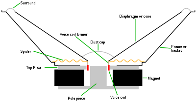

Dovresti controllare anche:
- L'incollaggo perfetto dello spider;
- I terminali e i cavetti flessibili
Sei riuscito a capire se è il parapolvere o no? Smontare il parapolvere ti serve anche per capire se c'è qualosa sotto che sbatte...una volta in un sub trovai una piccola pallina di stagno sotto al paraparovere

Re: Problema "pernacchia" woofer
Grazie, soprattutto grazie per il grafico che mi ha chiarito molti nomi delle varie parti.
Comunque lo spider sembra perfetto, credo proprio che sia il parapolvere siccome facendo una leggera pressione su di esso mentre il woofer suona, il rumore sparisce. Il problema è che non riesco proprio a toglierlo il parapolvere, dovrei trovare una ventosa e vedere se con quella riesco a toglierlo.
