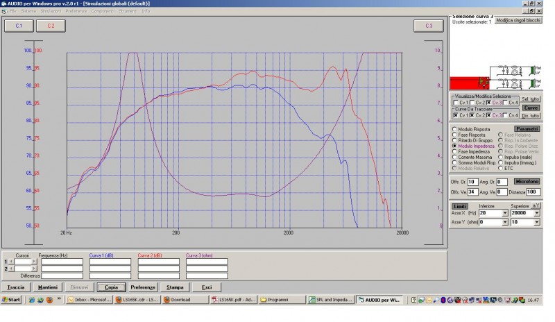

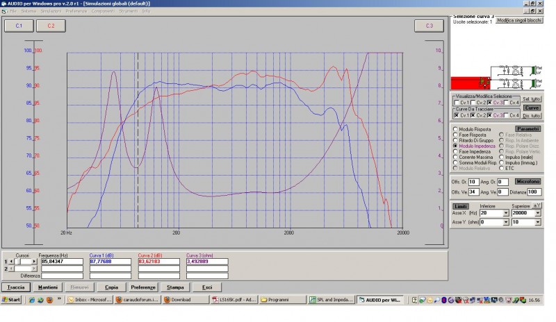

.....Tutti parlate male di questo woofer , ma non vi siete accorti della meravigliosa risposta fuori asse che dichiarano ? Chissa se vero , non ho mai avuto il piacere di misurarli , però ad orecchio strilla parecchio
Altra cosa non so se avete notato : la FS dichiarata è diversa da quella mostrata nel grafico , tuttavia la risposta da varie prove anche fatte da me potrebbe essere molto veritiera (ovvero la sensazione di troppi medi) , penso che la FS non sia 50 ma 80 (sarebbe da misurare)
Ciò non toglie che:
- In reflex rende molto bene;
- Se domato (come nel mio esempio) , perde quella sensazione di medio (resta inteso che in free-air o porta non va al di sotto i 100-120Hz)
- In allegato due esempi (curva blu) uno in free-air e uno in bass reflex da 10 litri accordo a 83Hz , entrambi con passivo "domatore"
- Curve rosse : libero (senza filtro)
Non prendete per oro colato quello che ho detto , sono tutte simulazioni tutto da provare in campo
Ciò non toglie che:
