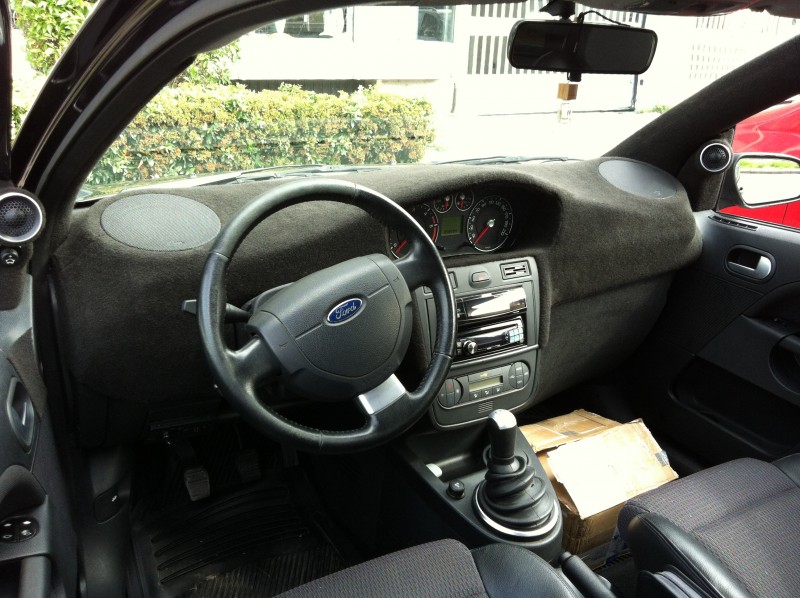

Ciao a tutti.
Dopo innumerevoli impianti e progetti fatti sulla mia autovettura sono pronto a illustrarvi il mio ultimo progetto definitivo.
In particolar modo, le lavorazioni che sono state fatte, sono frutto di molti ascolti e prove tecnice basati su impianti home e car.

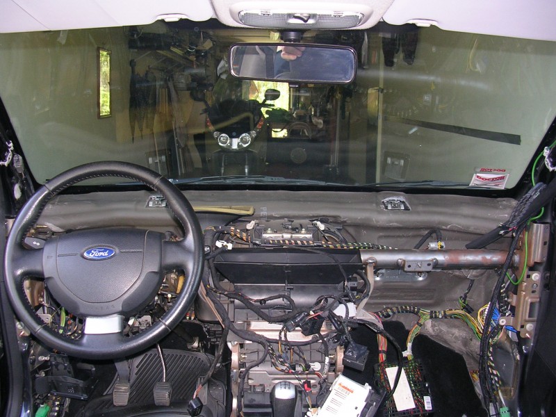

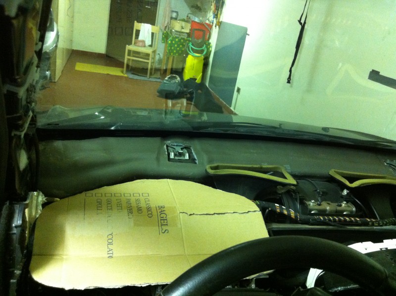

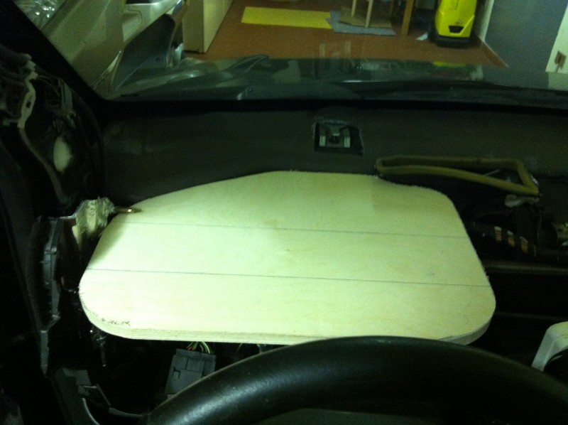

Vi illustro il vecchio cruscotto che avevo provvisorio, dove ho realizzato innumerevoli prove di litraggi, posizionamenti misure e riflessioni per la sezione medio bassa alta.
questo era il mio cruscotto di prova.
Con l'avanzamento del post, osserverete tutte le prove effettuate e le installazioni fatte per arrivare ad oggi con l'impianto ultimato.
Grazie a tutti per il proseguimento.
DANIELE :)

In tutti questi anni passati ad ascoltare parecchi impianti car , ho appreso che molte persone prediligono lo stage sonoro a discapito della timbrica o viceversa, diversamente da impianti home dove si trova entrambi i casi.
Questo progetto e stato realizzato su dei punti fissi per cercar di riprodurre un ottima timbrica seguita da un ottimo stage..
Pultroppo però come sappiamo tutti per questo tipo di installazione ci vogliono dei compromessi importanti, difatti è stato eliminato, aime, l'airbag lato passeggero..per avere lo stesso identico box in entrambi i lati..
Ovviamente per chi non abbia capito si tratta di un due vie litrato a cruscotto con sub anteriore ed ambienza.
daniele.sound
Messaggi: 290
Iscritto il: 7 giu 2012, 10:34
Re: Progetto Fiesta Team S.Q.M
Messaggio da daniele.sound »
Iniziamo con la parte medio bassa media. Dopo molti componenti utilizzati per prove sulla mia auto la scelta e ricaduta sul res . Questo componente e uno dei pochi componenti che si comporta al meglio sulla mia auto.
Si COMPORTANO BENE perché ascoltandoli e misurandoli ho trovato che salgono molto bene sono veloci hanno una timbrica particolare neutra e lavorano egregiamente nel reing che da me utilizzato.
Cosa che con gli altri ap non mi dava. Un esempio gli scan 15 erano un po' lentini un ottima timbrica ma molti problemi di riflessioni col vetro e quindi leggeri buchi in frequenza.. I micro pre erano abbastanza veloci ma pochissima discesa e timbrica abbastanza colorata, cosa difficile da sistemare. I groundzero non ne parliamo neanche a meno che non gli si diano 20 litri. Gli altri due al che mi son trovato , diciamo bene , erano kmq quelli più e economici come il silence lab , il dynaudio, e il res .
Quindi deciso l'ap da utilizzare ho creato il box più giusto possibile per far lavorare al meglio il tipo di ap utilizzato..
daniele.sound
Messaggi: 290
Tutte le lavorazioni sono state eseguite da me e sotto controllo da un amico abruzese. ( GRAZIE GIOVANNI )
I materiali utilizzati per la costruzione dei due box sono legno di betulla sp. 15 mm, vinavil , resina , marmo, e flange in alluminio.
Entrambi i box sono identici , ho voluto fare al contrario, cioè, ho costruito i due box e poi mi sono adattato al cruscotto realizzando dei supporti appositi per il fissaggio delle vasche. Questo per avere due vasche perfettamente identiche.
Da annotare che non è stata usata nemmeno una vite se non quelle in acciaio inox per il fissaggio delle flange in alluminio.

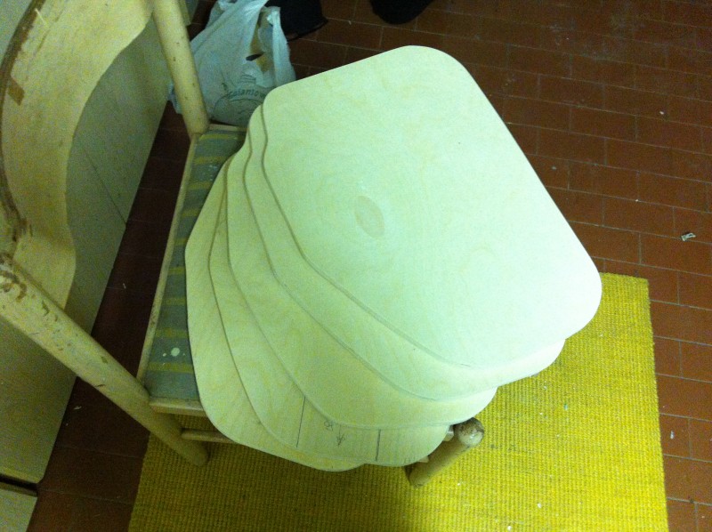

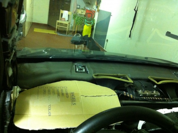

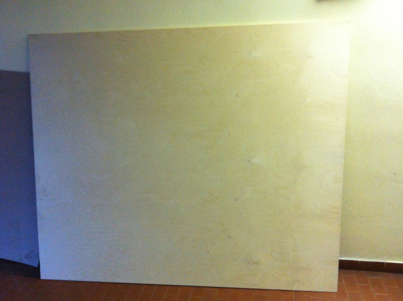

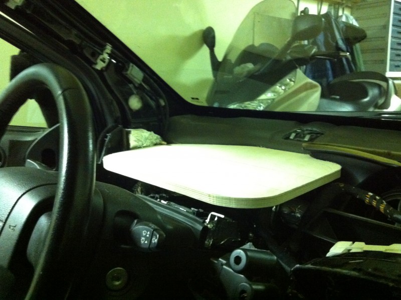

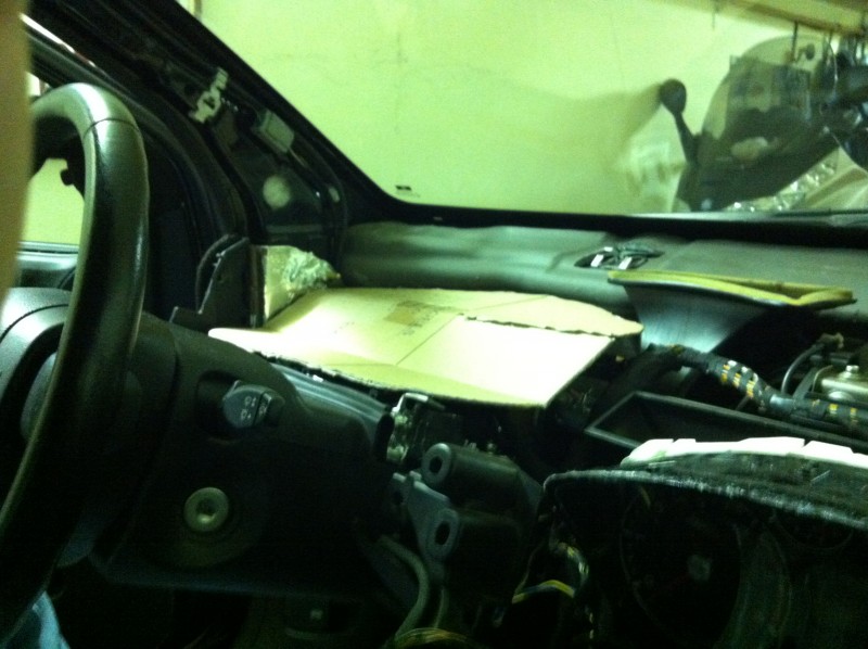

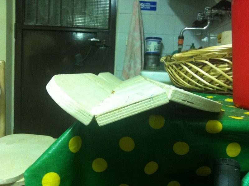

inzio con qualche foto....
cruscotto..
inizio..
prova fondo..

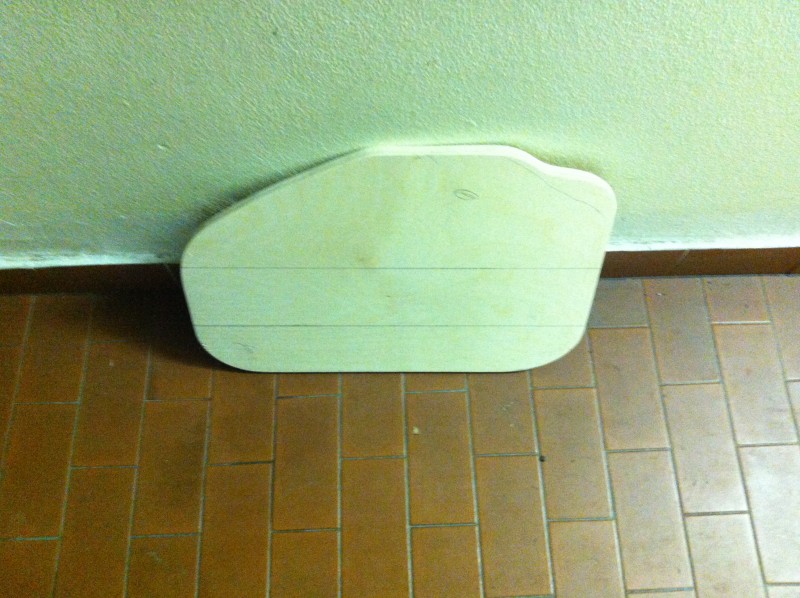

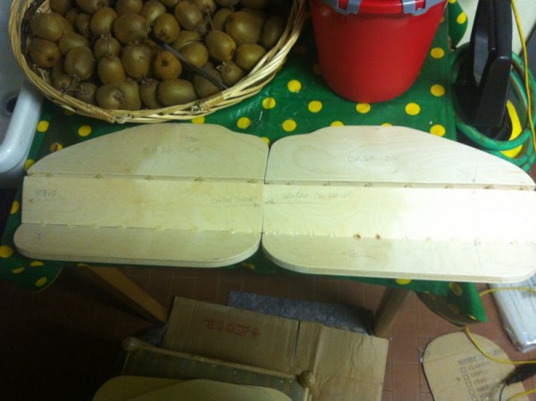

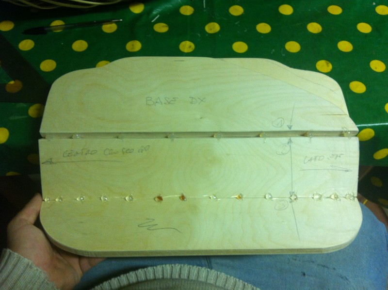

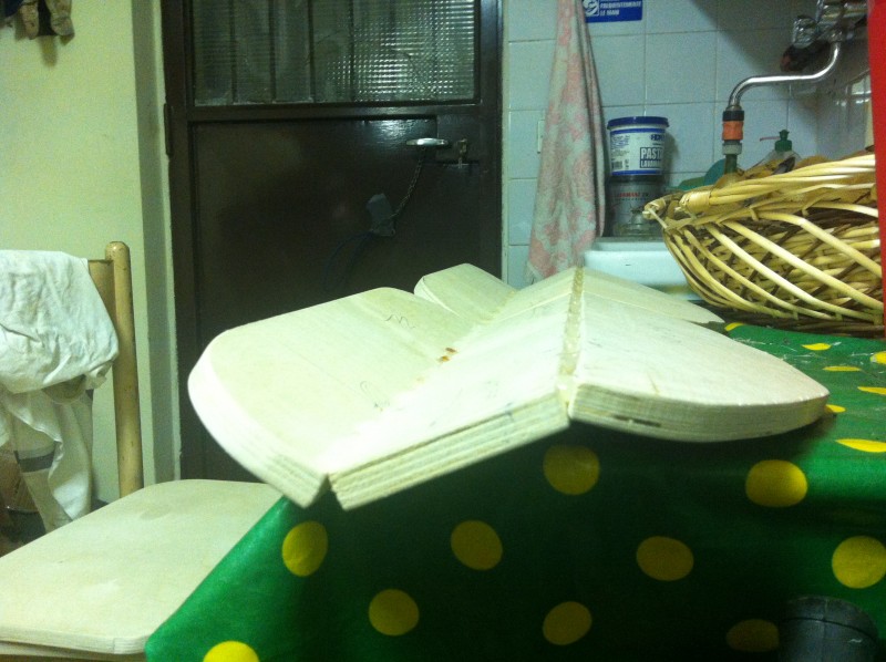

proseguo....

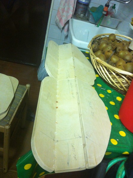

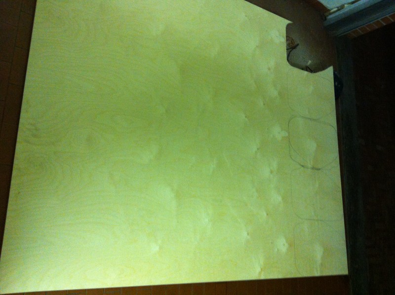

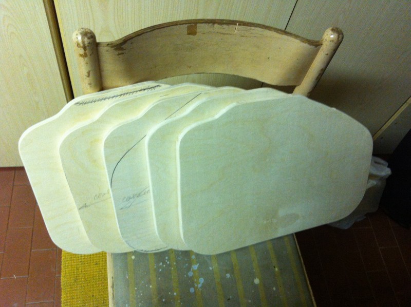

inizio vero lavoro .... ( i kiwi li avevo appena raccolti... XD )
