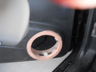

salve ragazzi avrei bisogno di un consiglio per far lavorare al meglio questo ap, attualmennte è installato in porta insonorizzata ma la resa nella parte mediobassa è scadente, la mia idea è di costruire una cassa chiusa, qual' è il litraggio minimo per questo ap?

grazie per la risposta, la cassa è un progetto che devo ancora cominciare, non ho idea di quanti litri si possano ricavare, la vorrei fare soprattutto per le fastidiose vibrazioni dei leveraggi e della cartella.... se ricavo sei litri andra' sempre meglio di come va adesso, in certi brani non si puo' alzare il volume.. XD

in effetti la resa è scarsa....
