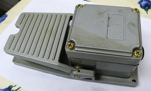

Re: Realizzazione banchetto-fresa
io sul mio ho preso un interruttore a pedale su ebay di quelli che si trovano come ricambio per gli utensili da falegnameria e ci comando una ciabatta su cui ho collegato sia la fresa che l'aspirapolvere...
così ho le mani libere e piloto fresa e aspiratore semplicemente con un piede
per la regolazione dell'altezza della fresatrice ho usato un crick preso allo sfasciacarrozze...
totale della realizzazione 100 euro, fresatrice compresa.
- interruttore pedale.jpg (28.8 KiB) Visto 4936 volte
