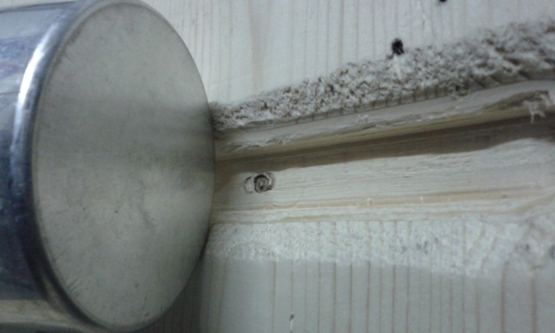

Piccolo passo avanti fatto assieme a Stefano , lui il braccio io la mente :D fresate per alloggiamento cap ! Prima di rivestire ovviamente lo raggerò ancora un pò !!!!

BLACK BRABUS ha scritto:Piccolo passo avanti fatto assieme a Stefano , lui il braccio io la mente :D fresate per alloggiamento cap ! Prima di rivestire ovviamente lo raggerò ancora un pò !!!!
we we!!! se fai vedere l'alloggiamento dove hai passato la raspa sembra che ho fresato giocando a mosca cieca!!!!! XD XD

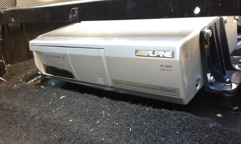

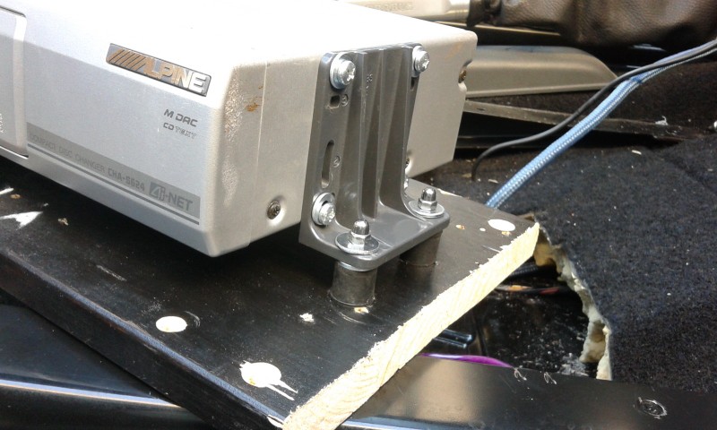

Fissaggio CHA-S624 su Silent block M4 avvitati su filetti metrici fissati sulla tavola in legno che serve a mettere in bolla il piano di appoggio , tavola anch'essa fissata al telaio con rivetti metrici !
