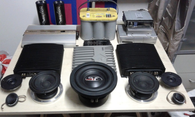

Ultimi aggiornamenti , inserimento di un PHV 16 , due cap da 1 farad e tw flangione Vifa XT25 , smantellamento totale per rifacimento cruscotto per orientamento LS 155 e posizionamento elettroniche . A breve foto di gruppo di tutto ciò che farà parte del mio car audio system !!!

Era ora che ti muovessi a fare qualche cosa ! Ti seguoBLACK BRABUS ha scritto:Ultimi aggiornamenti , inserimento di un PHV 16 , due cap da 1 farad e tw flangione Vifa XT25 , smantellamento totale per rifacimento cruscotto per orientamento LS 155 e posizionamento elettroniche . A breve foto di gruppo di tutto ciò che farà parte del mio car audio system !!!

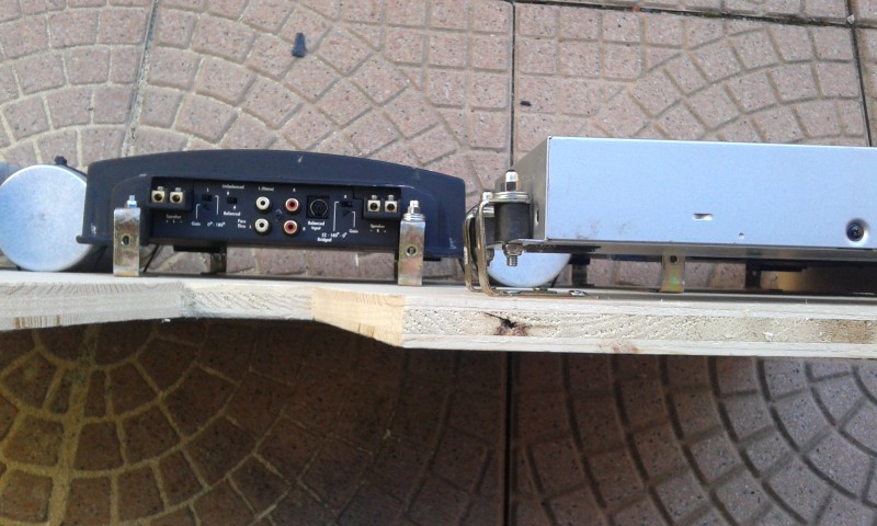

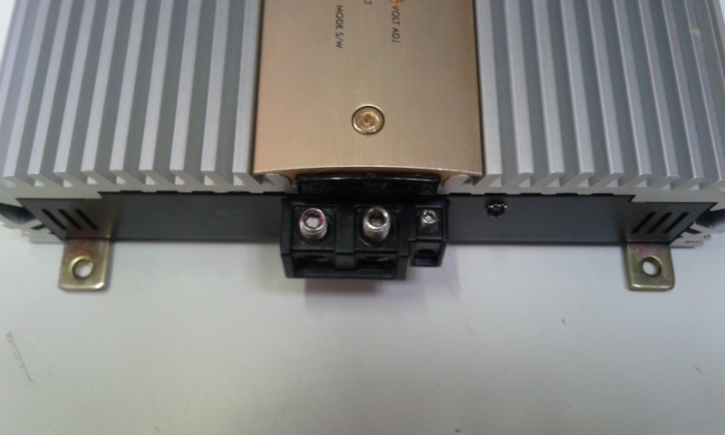

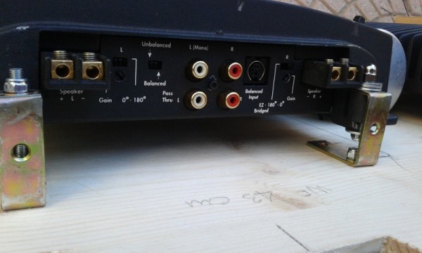

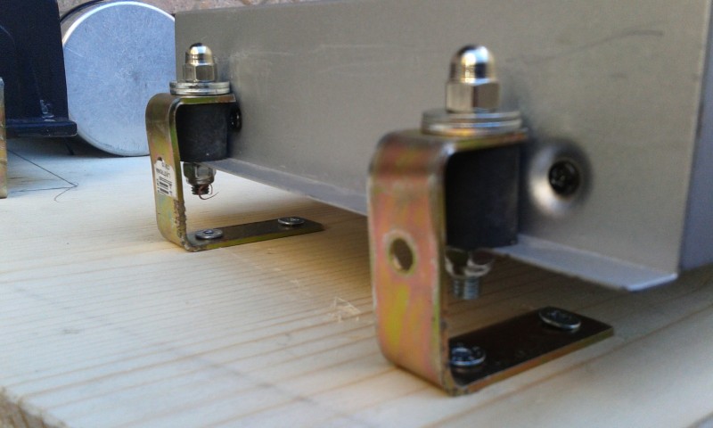

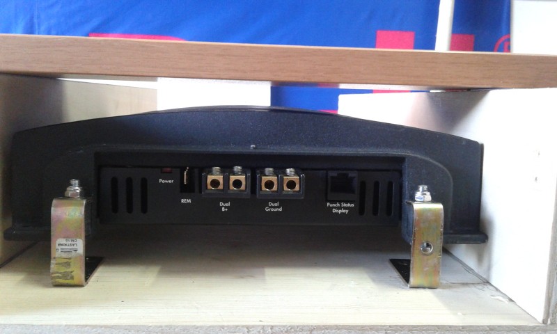

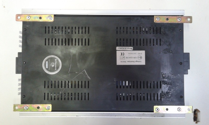

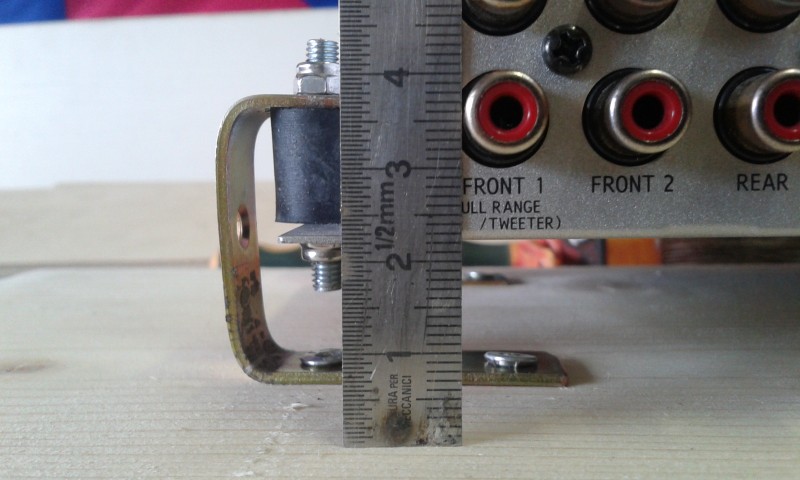

continuo con qualche aggiornamento , relativo al fissaggio dei 3 finali - pxa - distributore alimentazione , che sono installate in un doppio fondo verticale che andrà posizionato e fissato dietro i sedili , su questo , seguirà poi l'aggiornamento col modo di fissaggio già studiato ma non ancora messo in pratica ! Si vedrà anche il fissaggio del PHV 16 , posizionato sotto il sedile passeggero , sotto il mio , andrà il caricatore cd
Come fissaggio ho scelto il sistema consigliato da un
GRANDE AMICO
posizionando le elettroniche in modo "sospeso" utilizzando staffe opportunamente piegate ( una ad una
) e silent block M5 con gommino alto 15 mm , solo sul PHV 16 purtoppo , per via dello scarso spazio a disposizione , questo sistema , sono riuscito ad utilizzarlo su uno solo dei 4 punti di fissaggio , ma cmq , anche in appoggio i silent fanno bene il loro compito
Mancano ancora tutte le finiture ed il rivesimento , ma sono al "buono" dai
Il mini porta fusibile nero che si vede in foto verrà utilizzato per alimentare il pxa .

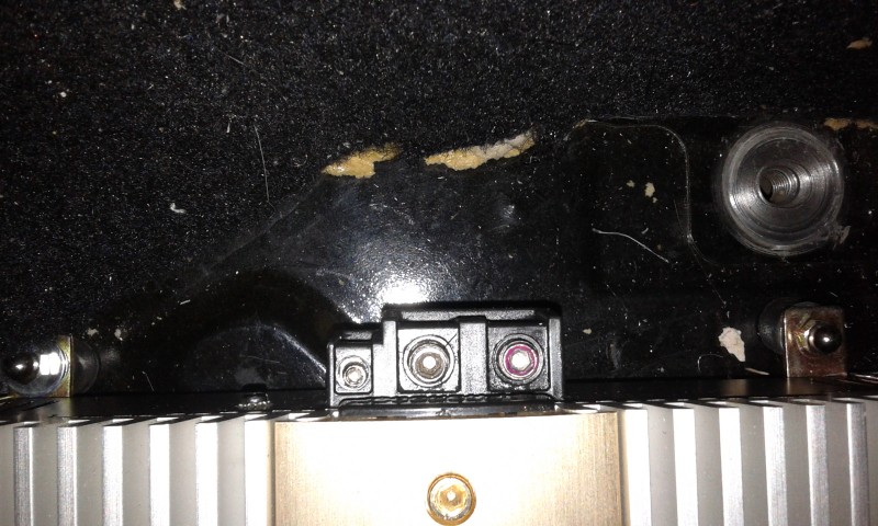

i condensatori ovviamente riceveranno un fissaggio più consono
che cmq non si distaccherà molto da questo ....
Lo spazio sottostante le elettroniche verrà utilizzato per far passare i vari cavi , che cmq si vedrà meglio al momento del cablaggio

Tutte le staffe sono state poi raddrizzate tutte , ora hanno pieghe a 90° secchi e sono tutte dritte senza gobbe o curve
