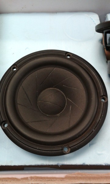

Ecco i sopracitati Scan 15w alias Tec LS 155 che monterò prossimamente
- 20130215_103151.jpg (40.32 KiB) Visto 1112 volte
- 20130215_103158.jpg (38.45 KiB) Visto 1112 volte
- bravohiend
- Messaggi: 2907
- Località: napoli
Che schifoBLACK BRABUS ha scritto:Ecco i sopracitati Scan 15w alias Tec LS 155 che monterò prossimamente![]()
Davvero che schifobravohiend ha scritto:Che schifoBLACK BRABUS ha scritto:Ecco i sopracitati Scan 15w alias Tec LS 155 che monterò prossimamente![]()
Specialmente in free.....
