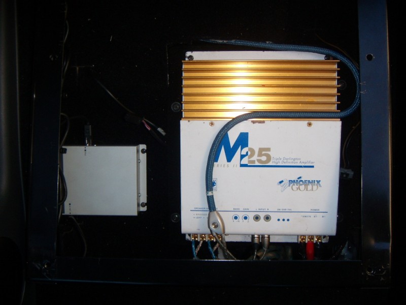

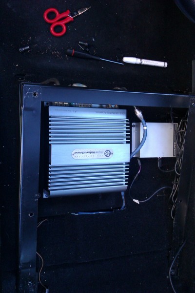

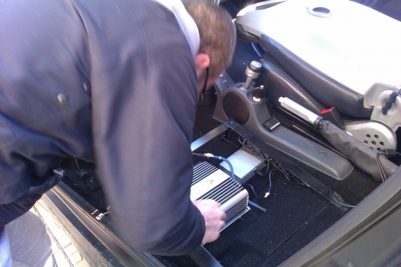

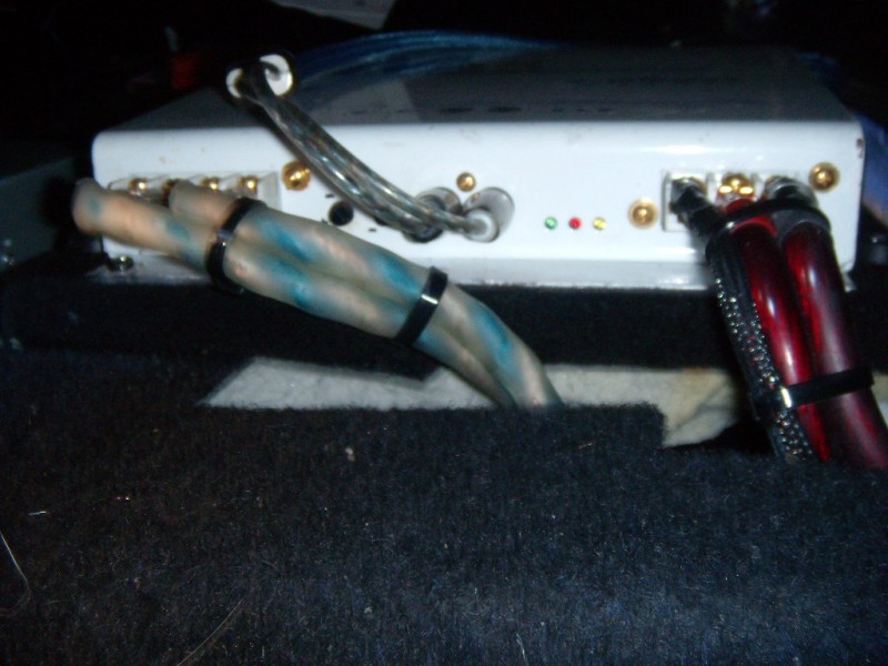

Viste le continue richieste ed i ripetuti MP aggiorno la mia discussione confermando il passaggio ( con molta soddisfazione ) al 2 VIE + SUB FULL ACTIVE :)

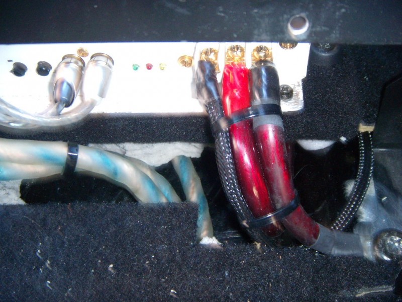

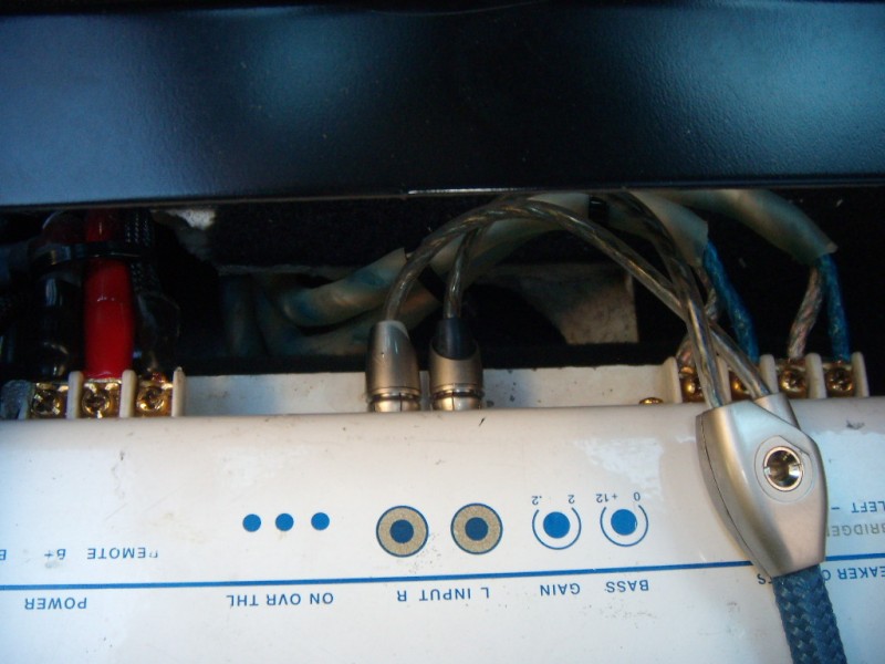

Come già accennato in passato , per causa dei ripetuti disturbi ho spostato il PG M25 dal fianchetto del baule a sotto il mio sedile , così facendo , ho anche tolto il finale da "sguardi indiscreti" durante l'utilizzo del baule ( non sai mai chi guarda........ -.- ) ed in questa configurazione ho anche ridotto il cavo di massa a circa 10 cm ( forse il cavo di massa più corto del forum :D ) e fatto un passaggio cavi ad hoc .
Tutti i disturbi sono spariti , con cd in pausa e volume al max totale assenza di ronzi-disturbi , niente di niente :prrrr:
Dopo questo lavoro , penso di essere arrivato al "capolinea" per ciò che riguarda l'installazione , ora , col tempo e con l'aiuto del buon Stefano cercherò di arrivare ad una taratura come si deve :)
E questo è quanto .

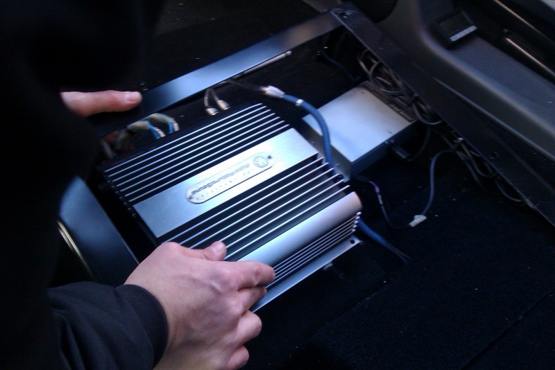

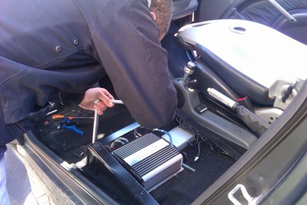

peccato che appena finito di "sistemare" abbiamo subito smontato tutto :hahahah: per procedere così:
stef600rr
Messaggi: 2835
Località: torino
#237
Messaggio da stef600rr »
via il PG dai tweeter... e dentro il DLS A1...
impressioni a freddo?
trasparenza allucinante in medioalta :slow: ... voce ben a fuoco e in primo piano sugli strumenti... ora la medioalta è veramente limpida e cristallina come merita ;)
per il resto il buon Andrea saprà dire di più, visto che a quest'ora, in teoria sarà riuscito ad ascoltarla più a lungo e attentamente
ps. rivoluzione in corso sulla brabus... ora i tw sono stati sistemati.. non vi dico che sorte aspetta ai woofer ^^
