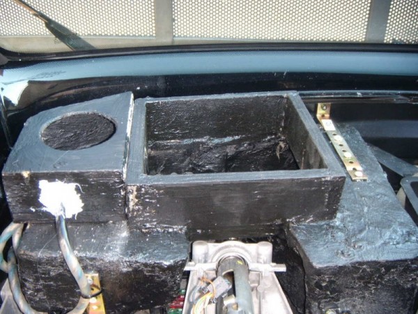

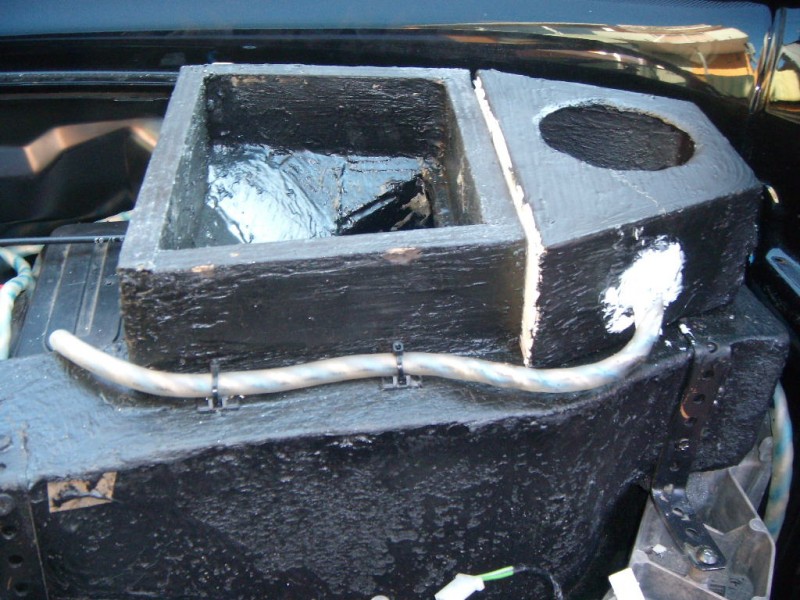

Piccola anteprima , mancano ancora le finiture per rendere il tutto "bello" anche se poi non si vede nulla , ma di massima il lavoro è al buono , manca solo la coperture coi fori per i woofer che mi consegneranno a giorni

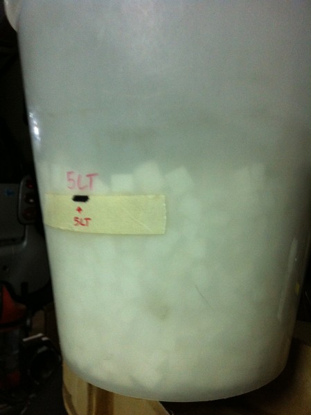

Non ho ancora calcolato , anche perchè stavo ancora studiando un metodo pratico per calcolare il litri non usando acqua o prodotti "noiosi"....pensavo alla segatura utilizzando un recipiente graduato in litri , che ne dici/dite ??? E per i Dynaudio vedrò se lasciare loro oppure i Proaudio , avendoli entrambi non mi fermerò a quello che fà più "figo" ma terrò montato semplicemente quello che mi piace di piùtoretto79 ha scritto:Qui si parla di bradipi..ecchime...

se riesci procurati della sabbia, la segatura a seconda dell'umidità si comprime/espande come gli pareBLACK BRABUS ha scritto:Non ho ancora calcolato , anche perchè stavo ancora studiando un metodo pratico per calcolare il litri non usando acqua o prodotti "noiosi"....pensavo alla segatura utilizzando un recipiente graduato in litri , che ne dici/dite ??? E per i Dynaudio vedrò se lasciare loro oppure i Proaudio , avendoli entrambi non mi fermerò a quello che fà più "figo" ma terrò montato semplicemente quello che mi piace di piùtoretto79 ha scritto:Qui si parla di bradipi..ecchime...

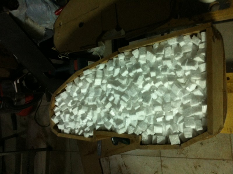

come metodo per calcolare il lt posso suggerirti quello che ho usato io

fatto anch'io con le "patatine" di polistirolo ma anche loro hanno l'abitudine di prender forma a seconda dello squotimento rendendo vana la misurazione. Per farsi un'idea vanno più che bene ma se poi si deve intervenire per discrepanze non limitate credo ci sia bisogno di una misurazione un pò più precisa
certo qualche dl in più o in meno non cambierà il risultato ma dato che si sta percorrendo la strada del criterio che sia elettrico, misurato e ultimo ma non ultimo, acustico almeno si parte da dati certi, aggiungo...i pochi che esistono in quest'ambito

e il classico bustone con acqua?
io per misurare la cassa del sub ho semplicemente messo al suo interno 2 bei sacchi neri (quelli da spazzatura) e riempito il box...
pesato prima e dopo
pesato prima e dopo

Ottima idea ! Si , a me serve una misurazione di massima per vedere che le due strutture siano identiche come litraggio e correggere eventualmente fosse necessario raggiungendo un'equita fra i due box , ma non mi metterò a modificare nulla se si parla di 0,2/0,3 litri , oltre invece lo riterrei necessario ! Magari potrei usare i pellet di legno , sono più piccoli e forse riescono ad essere più "fedeli" nella misurazione , che ne dite ??? Ma così ad occhio , dovrebbero essere abbastanzi simili nel litraggio.....vi dirò
