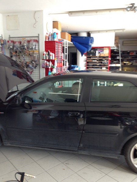

Setup...
Audi A3 SQLine Edition

Ottima idea Emanuele salutami il grande Roby.Emanuele_lc ha scritto:Setup...

Presento Luigi! A presto amico!
