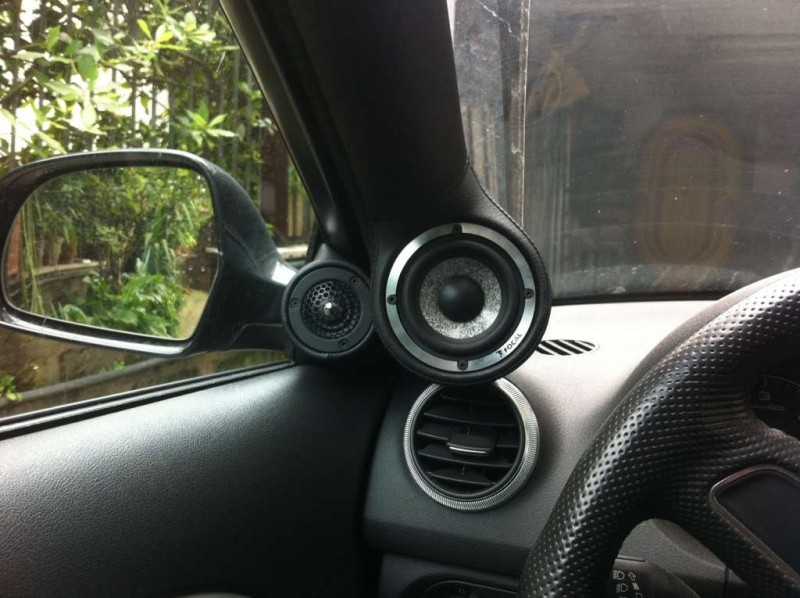

E dopo il montante?
Beh troppo semplice....altrimenti ci annoiavamo!
Si ricomincia....
A qualcuno serve qualcosa? ;)
Ah....dimenticavo....questa la foto ultimata del lavoro sui montanti...le griglie di medio e woofer sono WIP e per non annoiarci il baule è completamente smontato!

Tu sei pazzo! XD
Ma quando te lo godi sto benedetto impianto finito e suonante?! :) ;)

Ti piace Simo il montante?

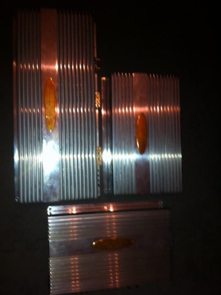

Qui si parla di forza maggiore....l'ampli NUOVO NUOVO comprato da EbAcoustics era la causa di un piccolo rumorio di fondo avvertibile nello switchare il volume sorgente da 0 a 1 ed anche nei "silenzi" delle varie tracce audio....
Ovvio che non era accettabile la situazione (o io sono troppo maniaco?)
A questo proposito dopo l'ennesima sciagura a macchina ormai bella che finita(mancano solo le griglie) ho SBROCCATO completamente e, dopo aver isolato il problema (provando PXA,RCA,cavi di potenza,Altoparlanti, insomma il mondo intero!) ho deciso di spedire il tutto a GORDON TAYLOR in Inghilterra per un service completo di tutti e tre gli amplificatori( i due dual mono ed il DMX, il DM dei tweeter ed il DMX nn ne avevano bisogno ma a sto punto una rimessa a nuovo male nn fa!)...
A sto punto fanc@@@ la garanzia, chissà a quale centro mi mandano l'ampli e che riparazione fanno?
Già che c'ero non mi sono limitato al solo service...
Per i due DM dedicati alla medioalta ho deciso di far fare i due step di miglioramento direttamente dalla casa madre che comprendono:
1- Bias Upgrade per spingerli verso la classe A
2- Upgrade del chip di preamplificazione
3- bypass dei crossover interni
4- Service completo con lucidatura per renderlo praticamente nuovo
Per il DMX oltre agli step 1 e 2 ed al bypass dei crossover interni e service è previsto un ulteriore step con upgrade dei condensatori da 4700uF a 6800uF...
Tutto questo lo paghi e caro tuttavia gli ampli riescono dalla casa madre e la stessa ti rilascia una garanzia di 1 anno sul tutto come in un nuovo acquisto!
