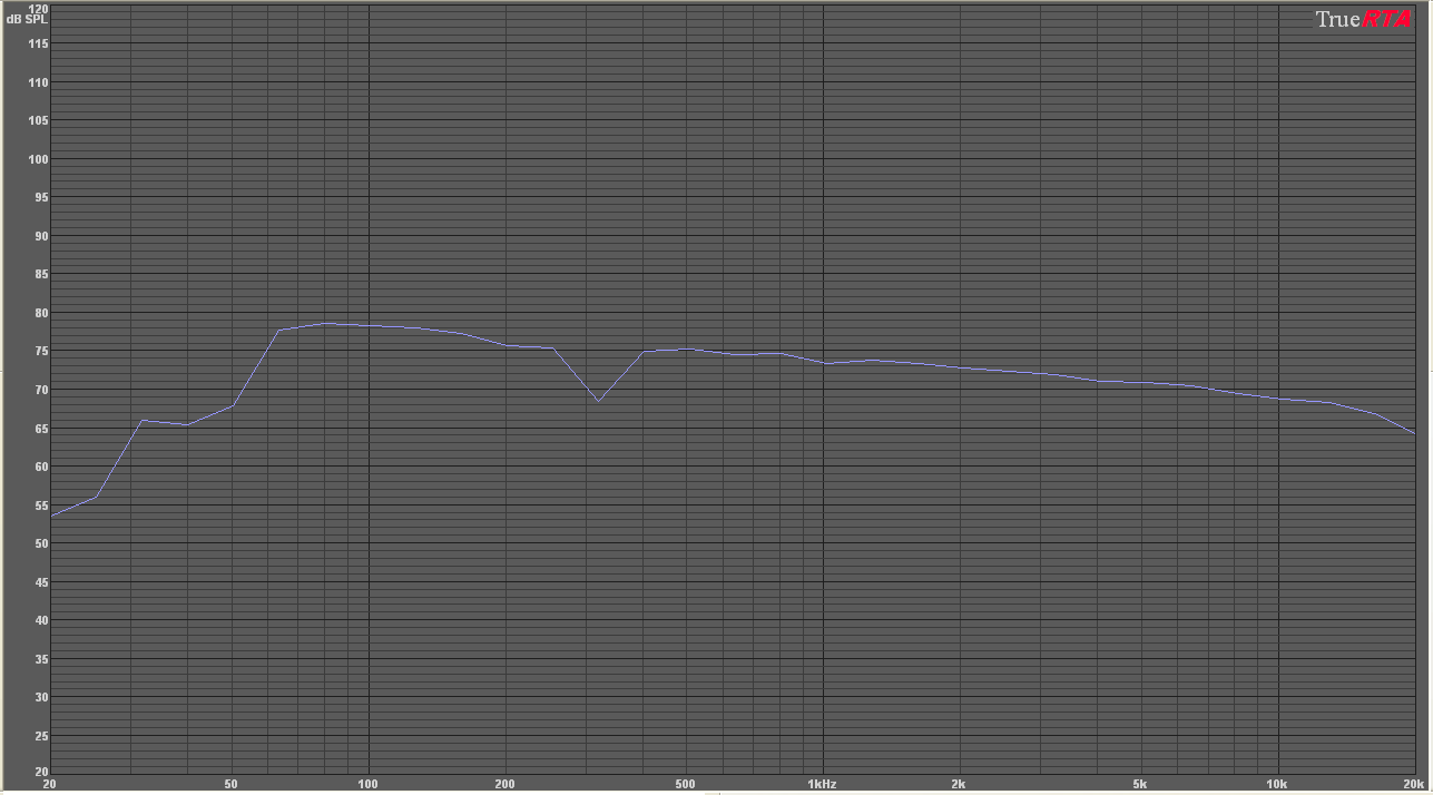

Ora, ritornando sul discorso misure oggi ho passato un altro pomeriggio alla misura del box del midrange...Serve dirlo che tutti i consigli alla fine sembrerebbero aver portato verso la strada giusta? ;)
Purtroppo fino a fine prossima settimana avrò montato solo il canale destro e sto iniziando a divertirmi con quello...
Ecco qui qualche misura del box midrange che ricordo essere rivestito completamente di cascame adesivo pressato da 1 cm di spessore sulle pareti (a parte intorno al cestello dove ho ridotto lo spessore a 0,5cm per far prendere più aria al medio...
Ricordo che il medio è stato messo in chiusa ma questa volta con moooolta più aria intorno e volume a disposizione e zero sfiati del box...
I parametri totali possono essere una conferma del tutto...
Schermata 2013-05-18 a 17.35.48.png (14.01 KiB) Visto 2115 volte
Ora la parte che a me riesce peggio! ed il PDP può confermare ampiamente!aahhahahah
Una sistematina qui e la con l'equalizzatore....
Ci tengo a precisare che per i tagli mi sono fatto dare una mano da Arta con il metodo Drews;)
Come prima cosa ho regolato i livelli del canale destro direttamente dall'ampli (dai tre genesis) in modo da lasciare quanto più prossimi allo 0 i volumi dal PXA...
In questa scelta il volume del midrange era quello che rimaneva più indietro e che quindi è stato alzato un pò..
Alla fine per semplicità ho scelto tagli a 24db/oct...
Questa la situazione con i soli tagli impostati...

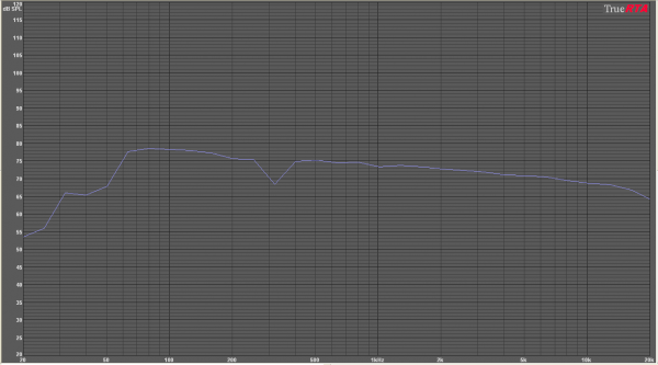

E questa invece la situazione con EQUALIZZAZIONE MAX a + o - 3DB...Il buco presente a 315Hz probabilmente è dovuto alla mia somaraggine nella scelta del taglio tuttavia ho provato diversi tagli/pendenze ed il buco rimane e per colmarlo di 1-2 db si deve tirar su l'eq di 5-6db per cui immagino sia un assorbimento dovuto all'ambiente e ho preferito lasciarlo li dove si trova...P.s...l'eq è stato cmq evitato nelle zone di incrocio (a parte un paio di db a 250 dove FINALMENTE adesso è possibile far arrivare il medio!)
Alla fine all'ascolto(in mono ahahahh) il tutto si presenta molto piacevole e PIENO...la macchina esplode per quanto è carica (forse anche troppo!toccherebbe mettere un limite ai gain che cmq sono belli chiusi!)....A volume 22-23 alpine siamo a dinamiche da SPL O_O
