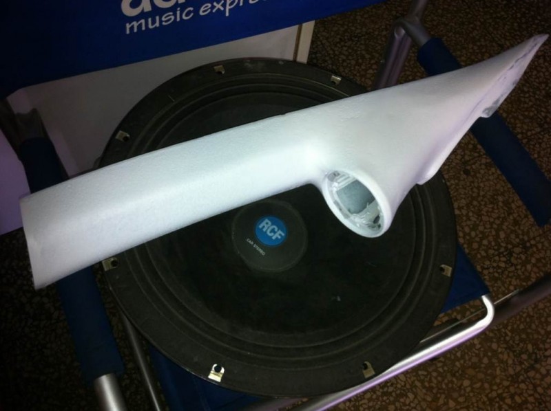

Qualche aggiornamento....montante lato passeggero ed i due triangolini in fila dal tappezziere ad impellare dopo le opportune misure;) Ora siamo in attesa dell'arrivo della pelle...
Il montante lato guida è stato finito di resinare oggi (che volete fare ho attaccato la bradipite anche all'installatore
dopodiché va stuccato per eliminare eventuali imperfezioni e poi rinforzato ulteriormente con stucco a spruzzo e ricarteggiato
resinatura e misurazione degli impulsi per scongiurare riflessioni gravose su vetri / strutture
Rinforzo con stucco a spruzzo (quasi quasi si potrebbe verniciare
Prova montante lato guida grezzo...

Siluro lato guida
rinforzato con stucco a spruzzo...

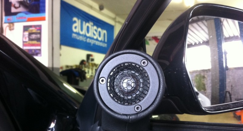

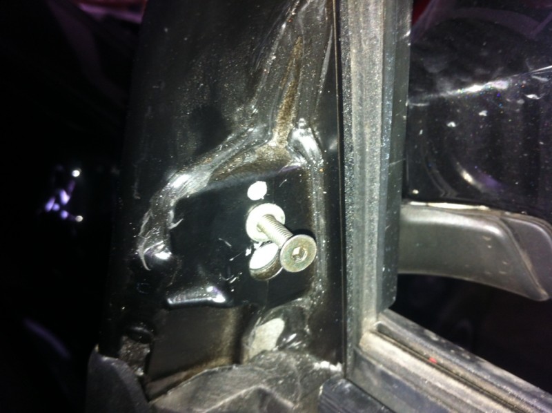

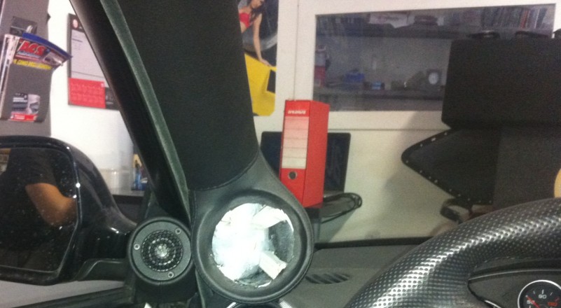

Ecco qualche aggiornamento!
La velocità bradipo-style è dovuta a un insieme di coincidenze (in questo casoi fortuite) dato il nuovo lavoro che unito a quello che già mi impegnava QB ora mi impegnano purtroppo a tempo pieno per cui trovare il tempo per lavorare sull'auto è abbastanza un'impresa!
Ma finalmente la pelle è arrivata ed i montanti/triangolini sono stati impellati!!!
Al momento abbiamo fissato il tweeter a triangolo...che dire decisamente bello esteicamente a mio avviso...anche l'alloggiamento filo pannello da quel tocco di classe in più
Piazzati i tweeter domani si torna dal mio installatore per i rimettere al loro posto i pannelli e successivamente si lavorerà sui montanti!
Eco qui qualche foto della situazione e qualche misura....
Dalla misura all'impulso si può scongiurare la riflessione sul vetro da ambedue i finestrini laterali...La riflessione sul tweeter lato guida (a circa 30 cm) è purtroppo dovuta al volante (d'altronde siamo dentro un mezzo di locomozione e quanto meno qualcosa per girare le ruote è necessaria!!!)...Sul medio questa situazione dovrebbe essere cmq contenuta dato che l'angolazione dell'asse medio tweeter non è di 180 gradi ma sono "chiusi tra loro" per direzionarne l'emissione (non il classico 8 che col senno di poi capisci che forse in auto lascia il tempo che trova!)A mio avviso con il posizionamento siamo giunti ad un buon compromesso ma nn vendiamo la pelle dell'orso prima di averlo catturato come dice il buon PDP!
Triangolo lato passeggero... Montante+ trinagolo lato guida (ovviamente sul montante c' è ancora da lavorare... Fissaggio del triangolo con RIVETTO FILETTATO A TELAIO M4 oltre al fermo originale...
