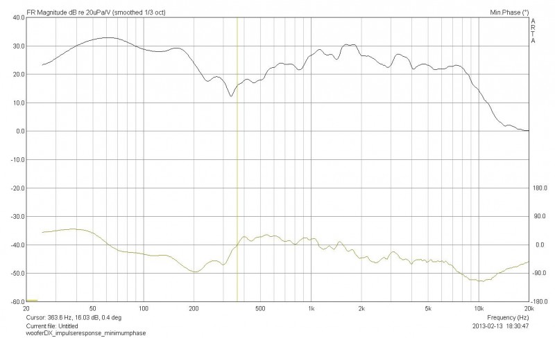

Le misure seguenti riguardano solo il canale destro e nello specifico il woofer ed il midrange

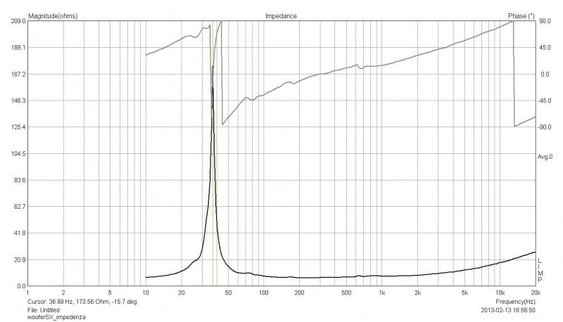

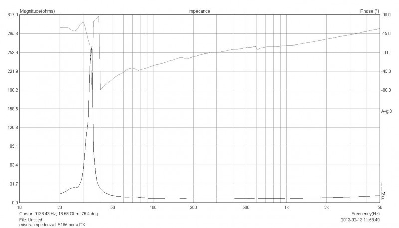

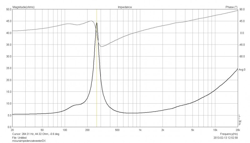

MISURE IMPEDENZA
WOOFER DESTRO
MIDRANGE DESTRO (1lt in chiusa a montante)

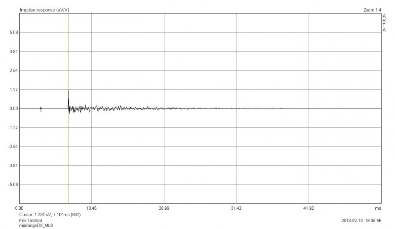

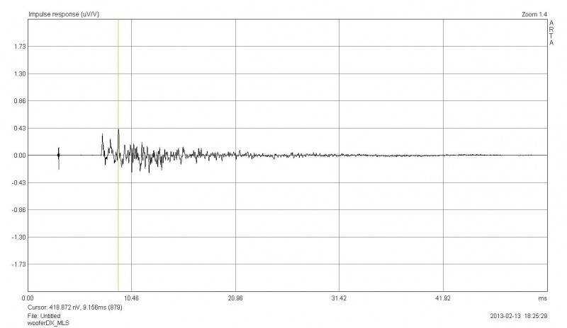

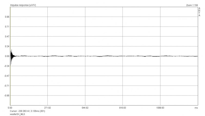

Risposte all'impulso (microfono non posizionato corretto al 100%...diciamo un 90% ;)
Questa la misura MLS per i ritardi. Nel woofer non guardate la parte del GATE perchè precedentamente avevo fatto un'altra misura per prova...in questo caso infatti il ritardo misurato al microfono è 9,031 ms

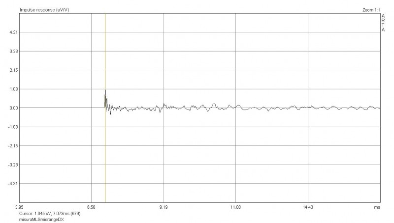

...e questo è il ritardo misurato per il midrange destro del mio fronte anteriore...
Ipotizzando quindi a 0.00 l'altoparlante più lontano (nel mio caso il woofer destro) il ritardo del midrange rispetto al woofer dx sarà di 9,031ms-7,073ms ossia 1,958 ms...E' corretto il mio ragionamento? Ovvimente non misurando l'intera catena sorgente+PXA+ampli la propagazione della catena sarà semplicemente uguale su ogni ap misurando in questo modo

Grande Emanuele! Stai facendo un ottimo lavoro. Per fare delle misure significative serve un po' di tempo ma sei sulla strada giusta.
Come hai potuto notare le misure anecoiche sono molto più complesse rispetto le RTA ed escono sempre delle vere e proprie montagne russe. :D
Peccato che non conosco bene ARTA e quindi non so aiutarti più di tanto :no:

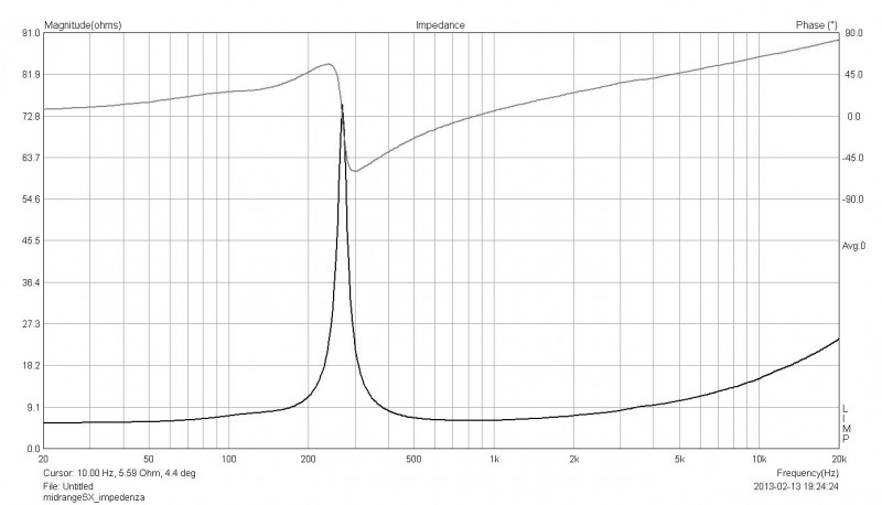

Cmq a vedere l'impedenza del midrange sembra proprio ci sia una leggera perdita d'aria nel box U.U

danyx ha scritto:Cmq a vedere l'impedenza del midrange sembra proprio ci sia una leggera perdita d'aria nel box U.U
osservato osservato ;) ...ora tra poco rientreró a casa e mi vedo tutte le altre misure! Anche relative al canale sinistro;)
Ecco anche un problema in meno del freeair Daniele...all'interno del box a montante passano anche i cavi di potenza type4 che piccolissimi non sono, probabilmente la perdita è dovuta alla sigillatura in quel punto

Un onore essere la tua guida spirituale :D
Si, è assimilabile ad una risposta anecoica solo se tagli la coda dell'impulso in modo da eliminare le riflessioni. Se invece non tagli l'impulso e poi ci applichi uno smoothing, un filtro lisciante della risposta, tra una RTA ed una misura fatta in questo modo cambia poco.
Se guardi l'impulso da sinistra a destra vedrai che il picco principale si attenua sempre di più fino a a quando ci sarà un nuovo picco inaspettato. Quella è la prima riflessione che arriva al microfono. Devi tagliare la parte d'impulso un po' prima del picco dovuto a questa riflessione. Con un grafico sarebbe molto semplice da spiegare.
Problema: l'estensione della misura verso le basse frequenze è proporzionale alla lunghezza della finestratura. Mi spiego in un altro modo. Supponiamo di mettere un diffusore home in mezzo ad una bella stanza grande. Le prime riflessioni saranno dovute al pavimento e probabilmente sarà possibile fare una misura anecoica fino a circa 300 hz o anche meno. Nel mio studietto (stasera faccio una foto così capisci in che casino di casa vivo!) arrivo ad avere una misura pulita fino a circa 450 hz. In auto gli altoparlanti sono circondati da pareti, quindi fare una misura anecoica in reatà diventa un'utopia....forse si riesce a misurare in modo realmente anecoico solo le alte frequenze.
In ambito home per avere una misura più o meno anecoica delle basse frequenze si utilizza la tecnica del near field. Supponiamo di avere una misura in far field pulita fino a 350 hz. Bene, dai 350 hz in giù ci incolliamo il near field.
Sto dicendo cose elementari ma è sempre bene ricordarle :)
Sembra incredibile ma anche un foro di 1 millimetro è ben visibile sull'impedenza.
Ma dove vorresti metterlo il mid in free air? sul cruscotto?

alla maggior parte delle domande ha già risposto dany, per cui aggiungo solo pochi commenti.
il box del midrange perde, ma mi sembra che questo sia un vecchio problema che ti avevo fatto notare già ai tempi di acs, anzi ora sembra pure di natura maggiore :(
Già all'epoca ti dissi che in aria libera con cascame hai molti meno problemi con quel mid, anzi per me va meglio. Importante lavorare sulla rigidezza del montante.
per il discorso delle finestrature ti ha già ampiamente risposto Dany. Personalmente in auto non mi preoccupo più tanto della risposta frastagliata, quanto principalmente di individuare eventuali riflessioni al fine di correggerle se possibile cambiando l'orientamento e l'andamento della fase.
Solo che in questo ultimo caso è importante, molto importante, il posizionamento del mic, ma con il tempo affinerai tutto quanto.
Per il calcolo dei ritardi invece ti consiglio vivamente di misurare l'intera catena, ed in ogni caso il pxa deve essere messo sempre dentro. Perchè credimi è tutto tranne che lineare nel suo lavoro :( per cui meglio misurare cosa combina e soprattutto a sistema caldo perchè il pxa a freddo "tira" dove gli pare a lui.

Ah Andre premetto che la perdita nelle precedenti misure dei box era relativa al midrange sinistro (lato guida)....ora dalle misure che posto osserverete che il sinistro va da paura ed il destro presenta questa piccola perdita....

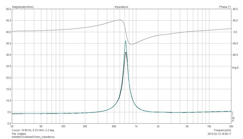

Qui le misure di impedenza dei componenti della catena (Fronte Anteriore)
Woofer destro:
Woofer sinistro:
Midrange destro:
Midrange sinistro:
Ultima modifica di Emanuele_lc il 13 feb 2013, 21:48, modificato 1 volta in totale.

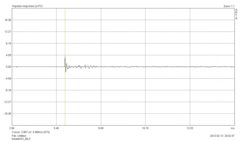

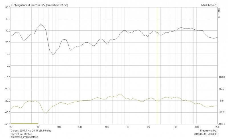

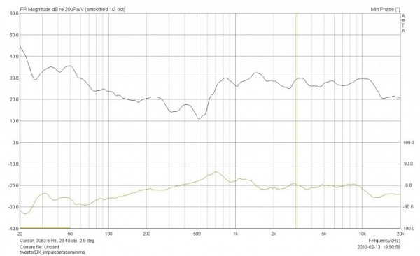

Tweeter destro(chiaro) e sinistro(nero):

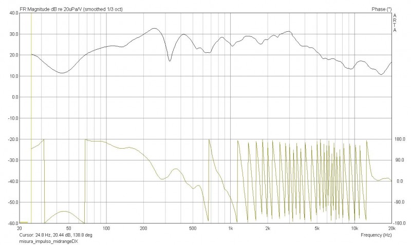

Ed ora l'eseme dei singoli componenti con risposta all'impulso con la traccia della fase minima ed MLS per i ritardi temporali:
CANALE DESTRO:
Woofer:
Midrange:

Tweeter canale destro:
Ed ora in esame il canale sinistro (quindi lato guida)

TWEETER
