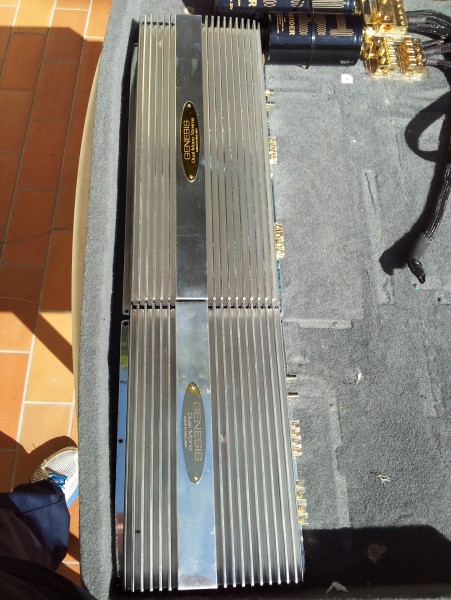

un pò offtopic....
data la curiosità ho voluto provare l'accoppiata DMX/DM
- 20121019_123922.jpg (89 KiB) Visto 1264 volte

buongustaio!...gira la targhetta del DM;)Annibale ha scritto:un pò offtopic....
