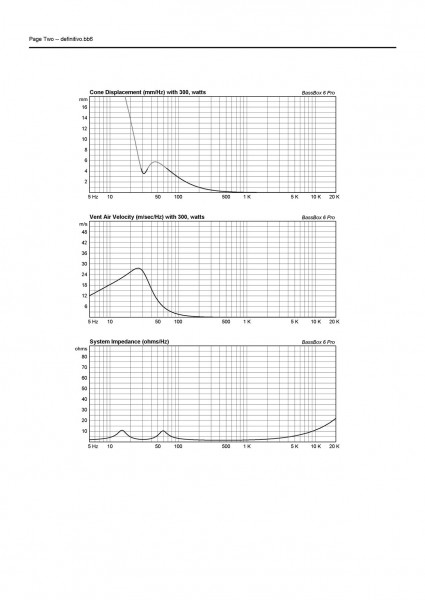

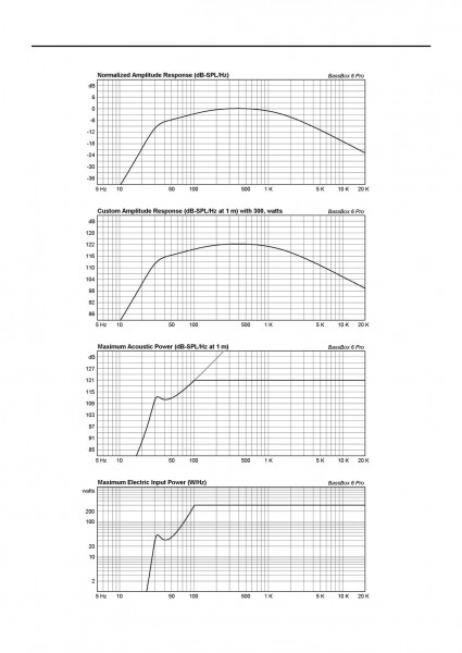

devo costruire o farò fare la cassa per il subwoofer e volevo far controllare il progetto da voi esperti perchè io non so interpretare bene i grafici T_T l'uso è principalmente per musica house dance e il box pensavo di farlo in multistrato perchè essendo tipo un 60x60x40 in mdf presumo il peso sia esagaerato(ora però ho il dubbio di fare rinforzi interni se in multistrato )
intanto stiamo parlando di un ciare cs 380 con ampli circa da 150 w e le dimensioni della cassa le ho scelte io per farla stare in modo ottimale nel bagagliaio
i litri effettivi sembrano comunque buoni per il sub ma la risposta vorrei sapre com'è
vi metto di seguito i grafici di dati tecnici del box e risposta dell'altoparlante (progettato con bassbox)
grazie in anticipo :)

Più che sfruttare le dimensioni del baule secondo me dovresti sfruttare i parametri del sub in base al tuo genere musicale sopramenzionato.....attendiamo il parere di un esperto...mi sembra ci sia Suonohificar in linea....di solito è lui che si beccha ste patate bollenti :D :D

Mi pare siano troppi 112 litri per quel cono , il progetto sotto suggerito da Ciare è un buon compromesso , non è un mostro di SUB per discesa e tenuta in potenza ;)
http://www.ciare.com/pdf/Progetti/MyPer ... r/SW10.pdf

ok..l'avevo progettata così perchè come spazi o fare 80 o fare 110 litri non mi cambiava di molto
quindi dite sia controproducente così troppi litri?non suona meglio in basso? al massimo provo rifare il progetto stando intorno ai 80-90 litri

ok provo a farlo così..devo stare attento a qualche parametro come risposta del cono?tipo sul pdf dicono 35hz come frequenza d'accordo può andare bene o posso anche cambiarla?

esatto buona domanda...allora dal sito http://www.ciare.com/pdf/catalogo/CS380.PDF dichiarano una fs di 28 hz per il cono..mentre dal progetto della cassa ciare arriva a 35..se nel progetto cerco di diminuire il 35hz dovrebbe lavorare meglio in basso giusto?

Puoi provare ad abbassare la fb avvicinandola alla fs del cono , ma perdi molta sensibilità...questo dipende dal tipo di woofer che hai scelto.
Stai attendo al rapporto diametro/lunghezza del tubo ;)

ok quindi cmq se sto intorno a un 35 mi suona bene anche a frequenze più basse? inoltre ho letto che la frequenza d'accordo cambia in base anche il genere musicale e considerando il mio dovrei stare attorno a un 40 hz per avere una risposta veloce..ma si stava parlando di un sub in gomma..nel mio caso che è in tela devo applicare lo stesso discorso o essendo più "leggero" da muovere posso anche abbassare a 35hz o meno?

Sospensione gomma o tela non centra nulla , vanno visti i parametri nella loro completezza.
Un sub più scende è meglio è , non prendere come riferimento il genere musicale .
Questo sub CS380 , come dicevo sopra , non è un mostro per discesa e , probabilmente , per il tuo genere va bene , ma non scenderei come accordo al di sotto di 35Hz perchè perdi molta efficienza , già piloti con soli 150W...
Inizia a fare il progetto proprosto da Ciare , e poi valuti pian piano ;)
