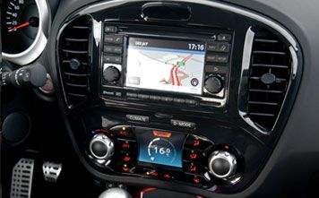

Il piano diabololico è giustomquello! Se il rux del pxa avesse svolto la funzione di comandomper il changer cd sarebbe statomtroppo bello! Ho una nissan juke con sistema video integrato

La sorgente è una nissan connect della bosch. Cosa intendi quando dici "si potrebbe far uscire il digitale..."?

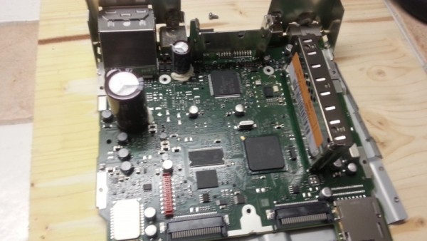

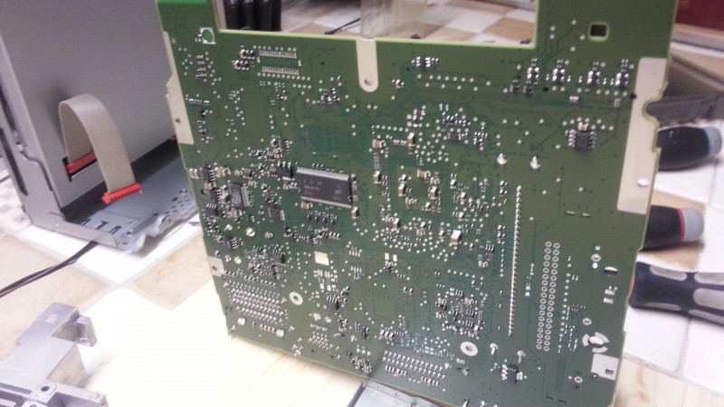

Leggendo in rete vari articoli in merito mi sono fatto un idea su come è possibile estrapolare un preout dalla radio di serie; il mio problema non è tanto smontare i componenti e eventualmente saldare sulla scheda, per quello sono abb esperto, piuttosto identificare il punto giusto!! Se smonto la radio e posto le foto riusciresti a darmi una mano???! :arr:

Questo è l'interno della radio

Chicco ha scritto:Questo è l'interno della radio
O_O
C'hai proprio tanto tempo libero.... :D
per il discorso modifica della radio....io voto :yes: PILOTINA ALPINE !! anche per un discorso garanzia radio nav... se dopo la modifica hai dei problemi con la radio di serie non te la passerebbero in garanzia (anche in caso di rivendita futura della macchina).
