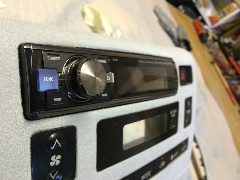

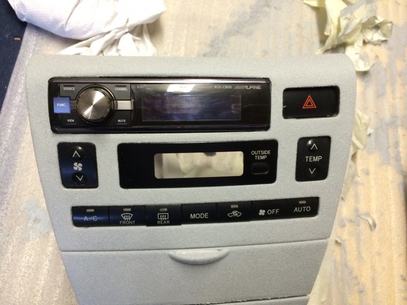

Prova al volo..... Poteva venire meglio.....
Re: Toyota Corolla..... 5 anni in breve
#629
In che senso?
Io vedo un lavoretto fatto bene.
Messaggi: 13530
#630
Marsur ha scritto:In che senso?
Se vedi sotto il cassetto portaoggetti ho fatto un po' di "colaggio".....
Il punto purtroppo bascula e per farlo asciugare non potevo lasciarlo chiuso.....
Sto valutando infatti di toglierlo del tutto e "infilare" il MAC MINI proprio al posto del cassetto......

Avanti dai!!!
Cannibalizzato il cassetto portaoggetti!!!!
Ancora da rifinire, ma non mi dispiace.
Probabilmente lo sportellino non lo metto per niente.....

Ho avuto qualche problema a causa dei cavi posteriori del MINI che vanno a toccare nella plastica di "non so cosa".......
Se fossi sicuro che posso tagliarla, mi basterebbe toglierne un cm....
Quindi ho dovuto tirare più fuori il MINI..... Così non mi piace molto.... Devo trovare il modo di "raccordarlo" al resto.....
Per quanto riguarda lo stereo invece ho già pronta la mascherina 1 din...
Comunque manca solo di collegarlo all alimentazione... Oggi proviamo!!!
