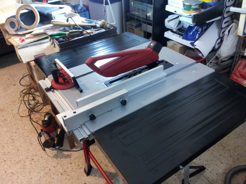

Piccole news intanto un nuovo arrivo nel parco utensili, è da parecchio che meditavo . La necessità di abbandonare l'alternativo poco preciso nei tagli mi ha fatto decidere all ' acquisto

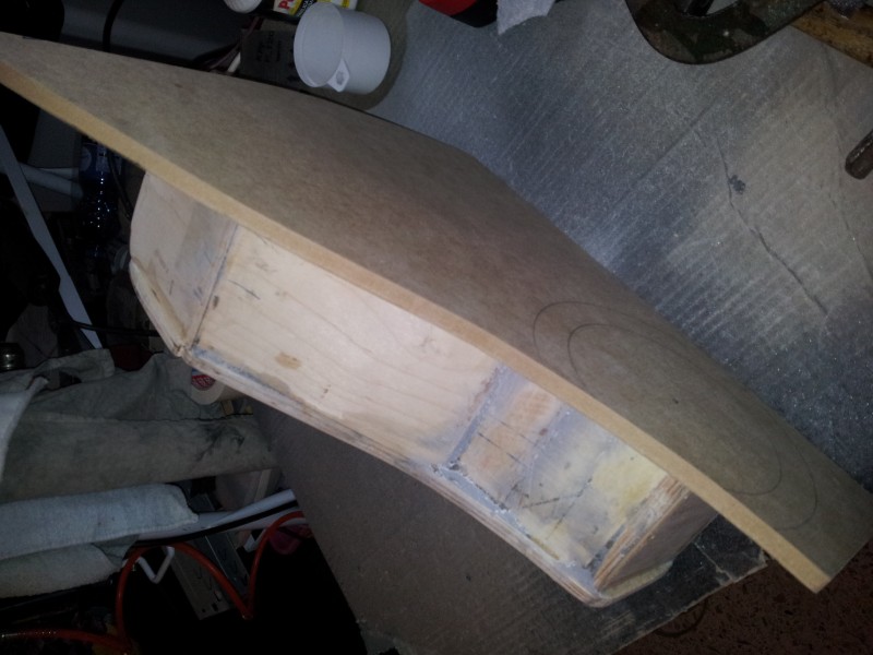

Poi qualche progress

Ora avoglia di segare ;)
Ottimo acquisto

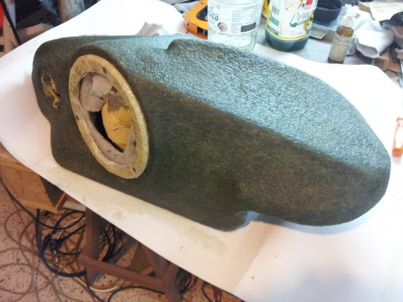

Fine settimana scorsa passato a portare avanti i lavori.
Miii da quanto tempo non resinavo con il caldo di questi giorni in mezza giornata era già quasi asciutta.

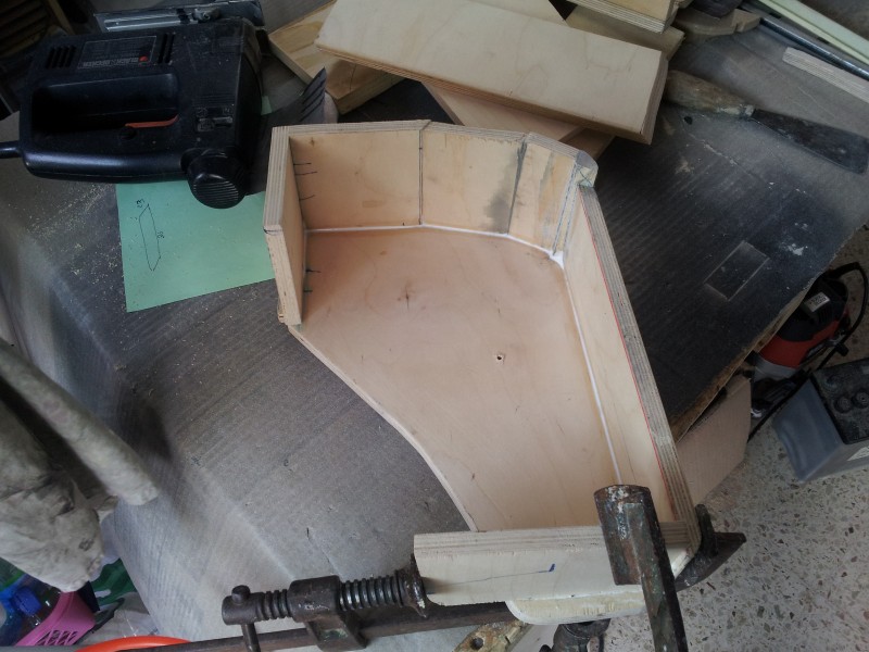

Ed il box sub in progress

Joe62 ha scritto:Fine settimana scorsa passato a portare avanti i lavori.
occhio che con il caldo, tirando, non ti abbia imbarcato il pezzo...
Joe62
Messaggi: 2046
Iscritto il: 8 giu 2012, 2:24
Località: Erice (TP)
Re: La Picasso di Joe62
#993
Messaggio da Joe62 »
Certo Andrea, e' una possibilita' infatti non ho tirato molto il fleece, ho inserito all'interno un supporto visibile nel foro del woofer per tenere il cielo della cassa in posizione mentre per il resto sono pannelli di legno......
Quando invece andro' a stratificare devo stare piu' attento perche' piccoli movimenti possono esserci penso di resinare a tarda sera quando la temperatura si abbassa notevolmente (scirocco permettendo :D ).

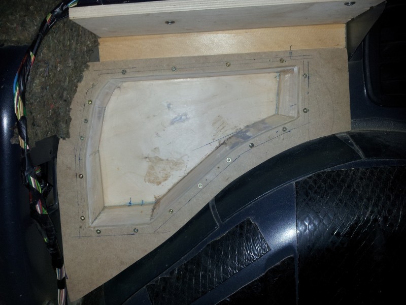

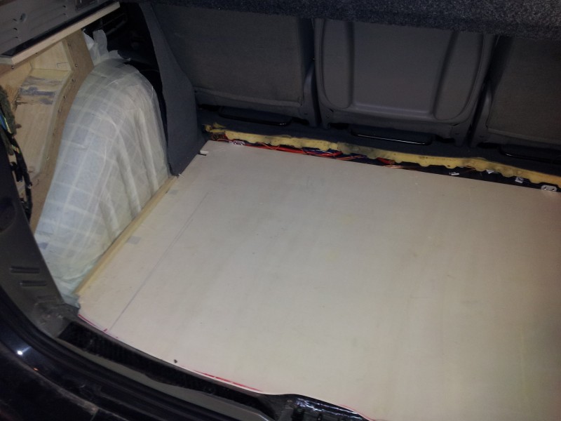

Bene la prima parte del box è già definita e sistemata provvisoriamente al suo posto.
Prossimo step l'estensione del box nel bagagliaio devo recuperare qualche litro. ..
