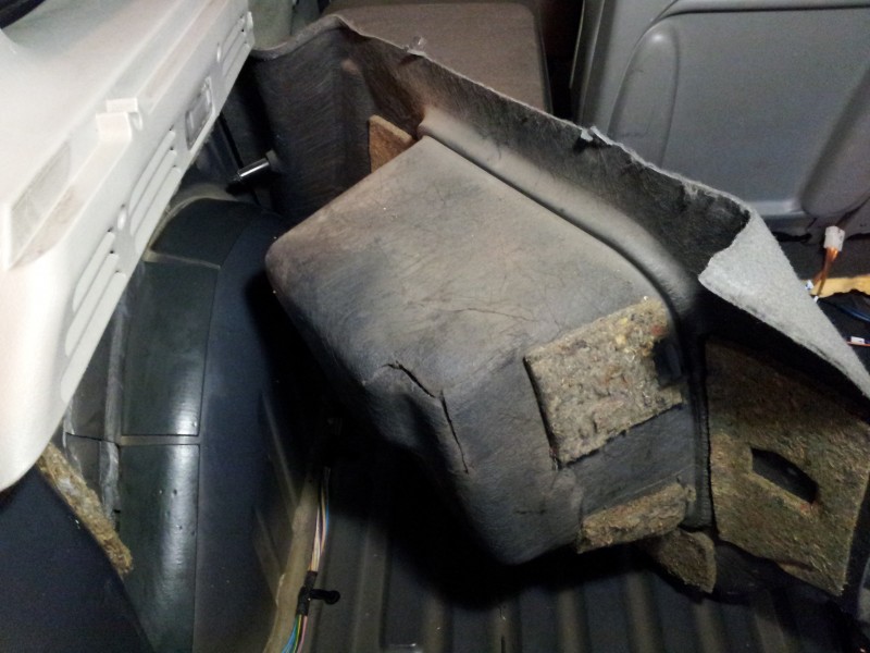

Questo invece e' dove avrei intenzione di incassare il sub ricostruendo il fianchetto e piazzando il lato fronatale ad una decina di cm. dalla parete ad occhio e croce dovrei ricavare tra i 35 e i 40 lt. buoni per un bel 25 tipo il Seas L 26..

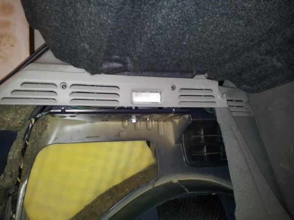

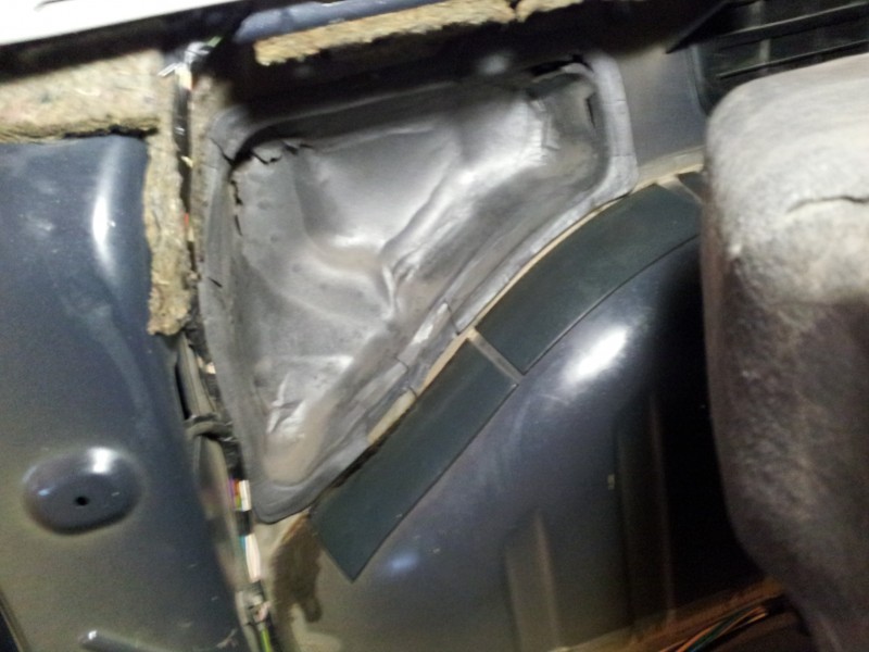

Allora ho trovato qualche ora per principio più che per disponibilità e sono andato ad esplorare il fianco della Picasso. Smontando bavette e rivestimento ho messo a vista lo spazio utile al mio scopo

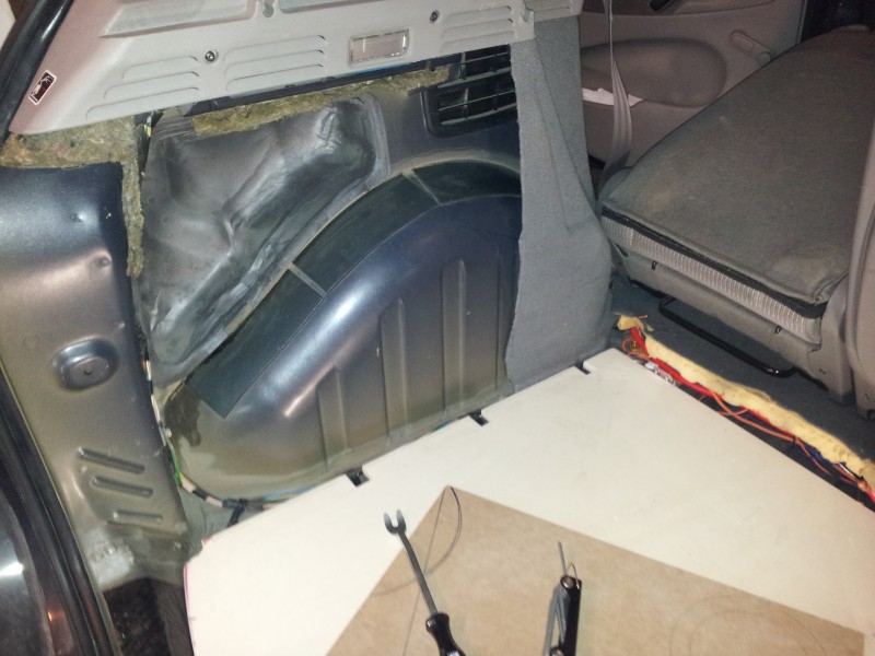

C'e' un discreto spazio dietro l'ipotetica posizione del sub, inoltre avanzando il pannello frontale di qualche centimetro verso l'esterno della cassa si potrebbe aumentare ulteriormente il volume intaccando poco il bagagliaio, rimane il problema del pozzetto di accesso alle luci posteriori..

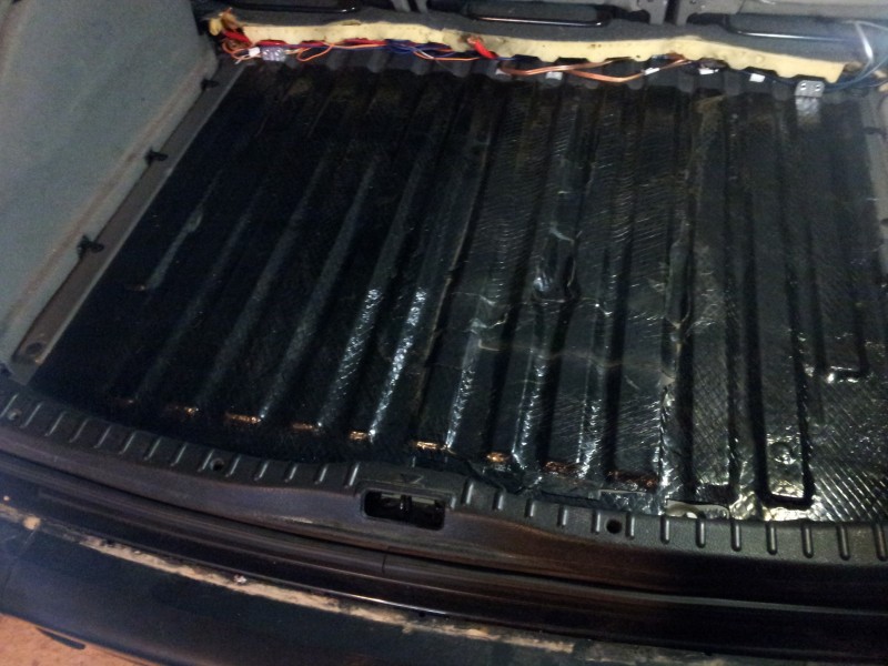

nel frattempo mentre ero nel ballo ho insonorizzato il fondo del bagagliaio con dei fogli adesivi antirombo che mi hanno regalato tempo addietro....male non gli fa :D

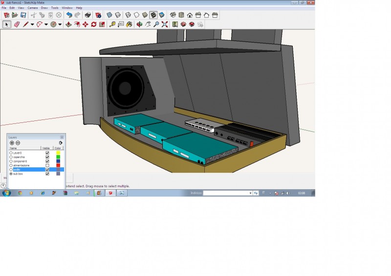

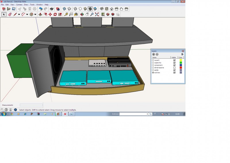

Ho messo nero su bianco la sistemazione del sub cosi' come l'ho immaginata e piu' o meno dovrebbe essere cosi' :

In questa posizione e' difficile immaginare un sistema di sgancio, piu' comodo sarebbe un contropannello fissato con precisione al baffle e provvisto di guarnizioni appropriate che permette oltre l'accesso al vano delle luci posteriori, un eventuale cambio di altoparlante lasciando inalterato il box....

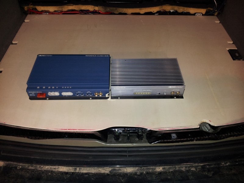

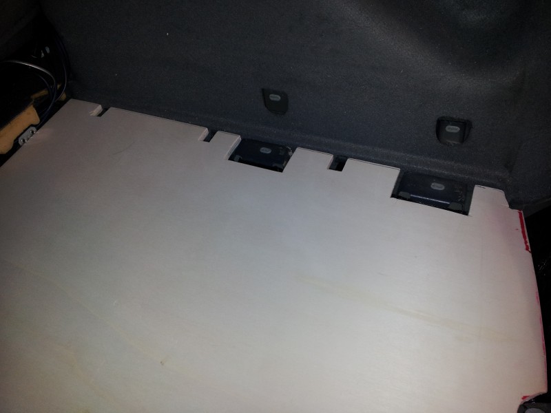

Aggiornamenti sui lavori, tra una cosa e l'altra si va avanti a piccoli passi.....
Intanto ho iniziato a costruire la base del doppiofondo, cosi' giusto per capire sul campo gli ingombri e la dislocazione del box del sub....
Il grosso problema che ho e'che come in tutti i condomini (ed il mio garage rientra purtroppo in questa cerchia) non posso fare rumori dopo un certo orario ed usare una fresatrice o un alternativo all'una di notte non e' il massimo specialmente se ti spunta all'improvviso un omino in pigiama e cappotto e ti fa GENTILMENTE notare che non e' urbano fare rumori a quell'ora :eyefire: :hmm: X3

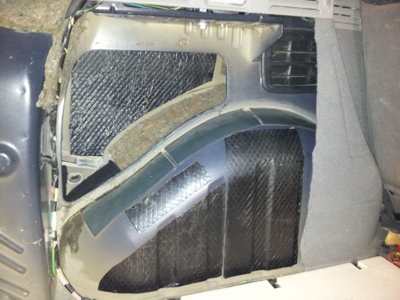

Tolta un po' di roba dalla sede e pulito le pareti della carrozzeria un po' di irobustimento delle lamiere con della guaina adesiva e foglio di gommapiuma per insonorizzare....

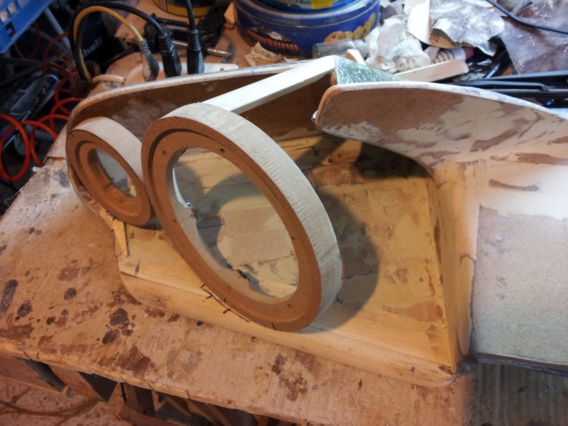

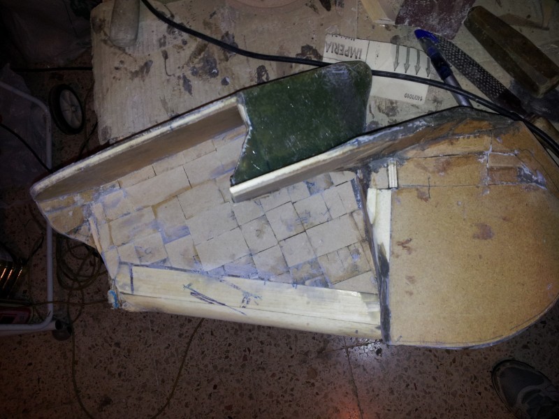

Ah dimenticavo, anche il secondo box fa parte dei lavori silenziosi, i progressi fino ad oggi....

Messaggio da Joe62 »
