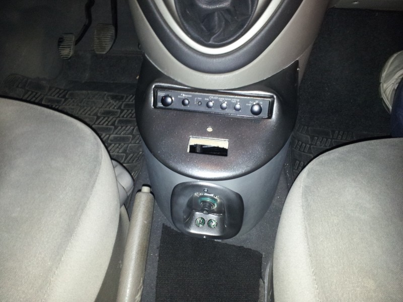

E siccome vado fuori a passare il Natale e devo fare parecchi chilometri ho bisogno di avere l'impianto funzionante quindi anche se in maniera provvisoria ieri (od oggi a secondo l'orario) ho montato il tunnel...

E' ok Joe!
E l'eleganza del CA 101 è sempre un bel vedere.

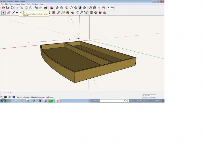

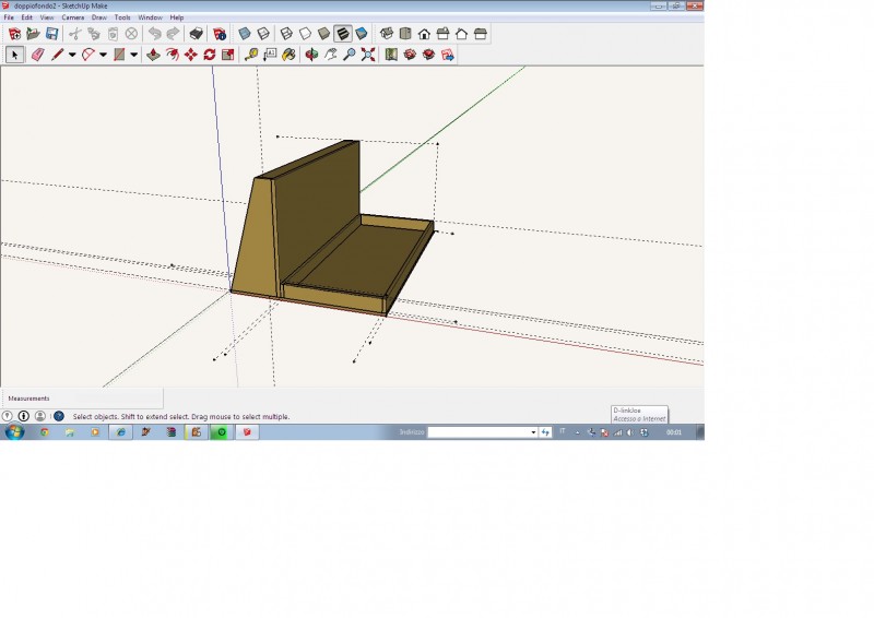

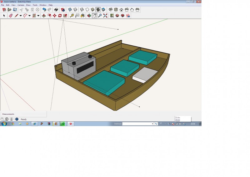

Per progettare il doppifondo e disporre i componenti usavo riportare le misure della base del bagagliaio su un foglio da disegno in scala e disegnare e ritagliare i vari componenti (ampli, crox,fusibiliere,centraline ecc.)sempre in scala da un cartoncino.Quindi iniziavo a disporre sulla
base i vari componenti per valutare la posizione,la facilita' nel cablaggio,l'estetica della disposizione e tutti quegli aspetti che magari non era possibile considerare a priori ,in pratica come se fosse un puzzle....
Questa volta usero' un altro sistema aiutandomi con il PC nel lavoro,cioe' utilizzando un programma specifico ma per fare cio' ho dovuto passare diverso tempo ad apprendere le principali caratteristiche e gli strumenti ed i comandi per realizzare il progetto .
Certo chi per studio o professione ha dimestichezza con determinate procedure potra' sorridere ma vi assicuro che se non avessi seguito i vari tutorial su you tube avrei gettato subito la spugna.
Invece devo dire che la cosa si e' rivelata oltre che divertente anche molto utile e "professionale" essendo io abituato all'arte di arrangiarsi :D .Tra l'altro il programma suddetto( che si chiama SketchUp ) e' anche gratuito e scaricabile dal loro sito per cui e' stato facile iniziare a fare pratica....
Joe62
Messaggi: 2046
Iscritto il: 8 giu 2012, 2:24
Località: Erice (TP)
Re: La Picasso di Joe62
#947
Messaggio da Joe62 »
Al momento ho iniziato a gettare le basi rilevando tutte le misure dei vari componenti e degli spazi disponibili nel baule quindi visto che da poco ho acquisito le principali nozioni per l'uso ho cominciato a fare qualche progettino.Devo dire che diverse volte ho cancellato tutto perche' inevitabilmente schiacciavo qualche tasto sbagliato compromettendo il risultato (poi ho trovato il modo di far comparire altri strumenti tra cui un utilissimo "cancella ultima operazione" che mi ha salvato diverse volte :) ).
Vi allego qualche ScreenShot per curiosita' ma anche per mostrarvi come voglio procedere e darvi modo di fare eventuali osservazioni.

Nuove ed interessanti informazioni, sei all'avanguardia Joe. :D

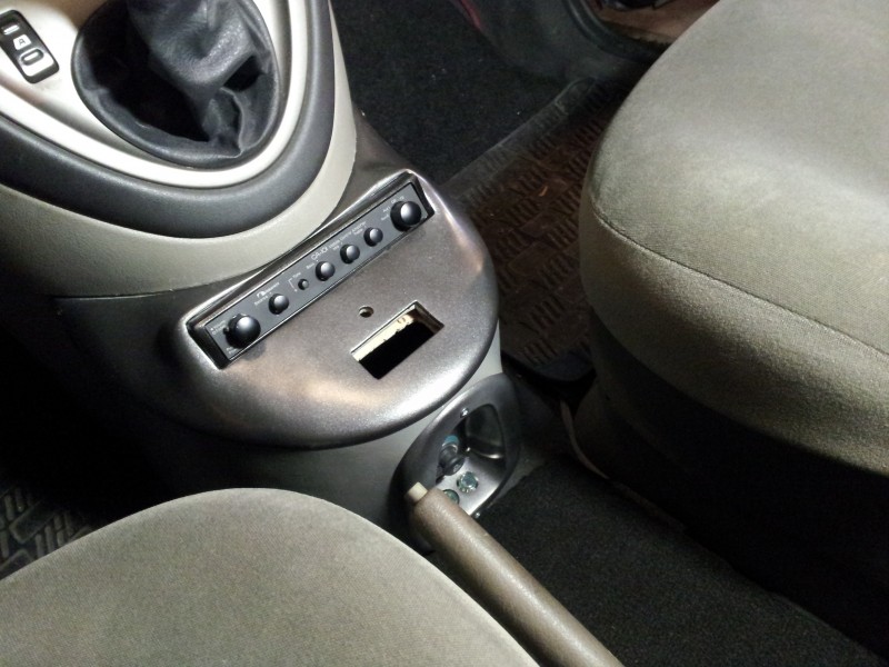

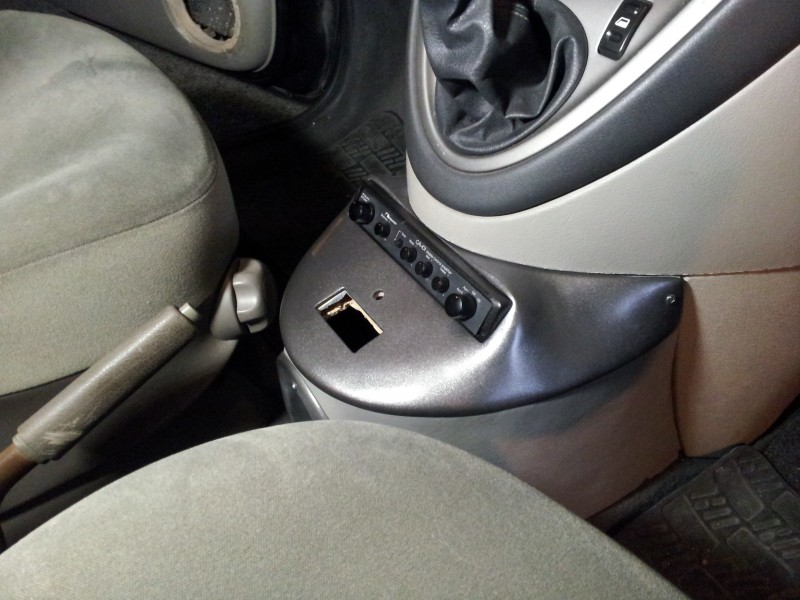

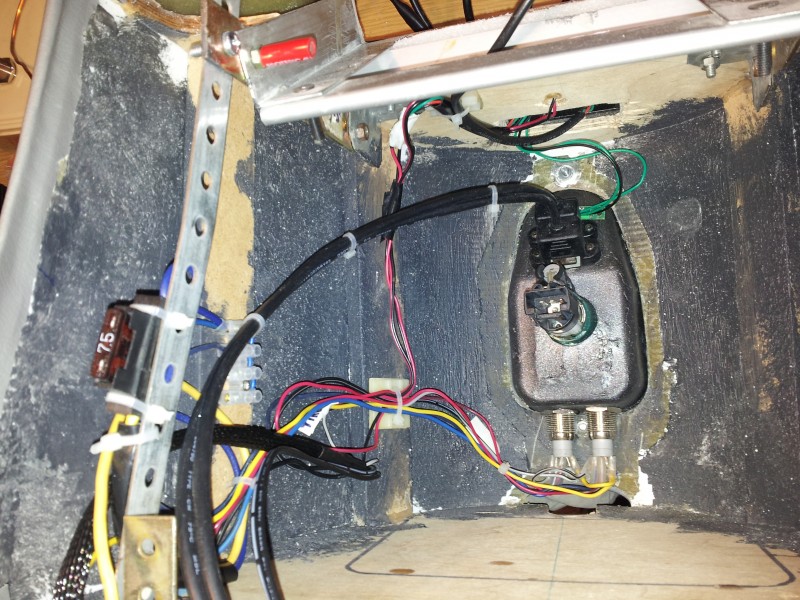

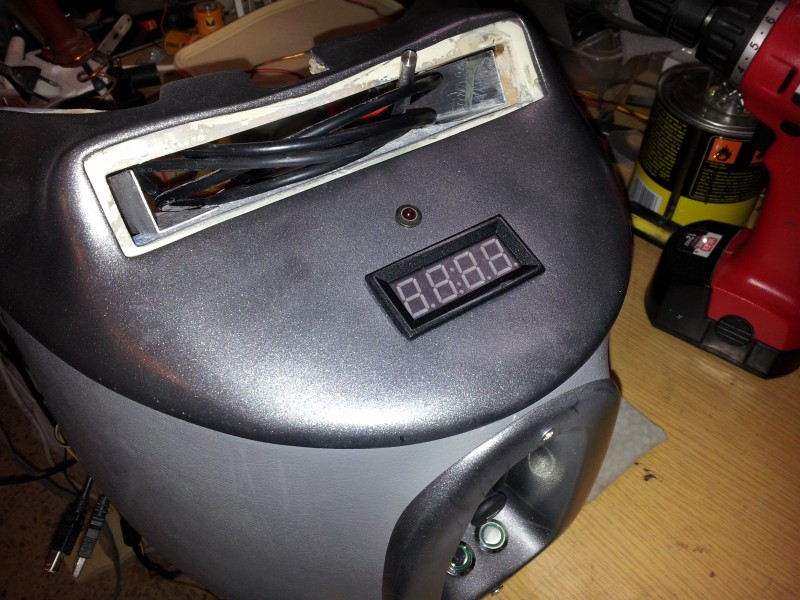

Tornando in topic ho ultimato il mobile del tunnel e sono passato a cablare i vari servizi.

E l'inizio del secondo box....

Bello il progettino del doppiofondo , sei da ammirare per la pazienza Joe , io avrei fatto due schizzi su un foglio e via XD XD XD

Si Angi, chi va piano...... :sbav:
A parte gli scherzi ho trovato questo sistema che mi permette di avere in scala tutti i componenti, gli do le misure e mi sistemo i vari pezzi in pochi minuti.Poi stampo l'esploso e vado al brico a farmi tagliare i vari elementi .Comodo no?

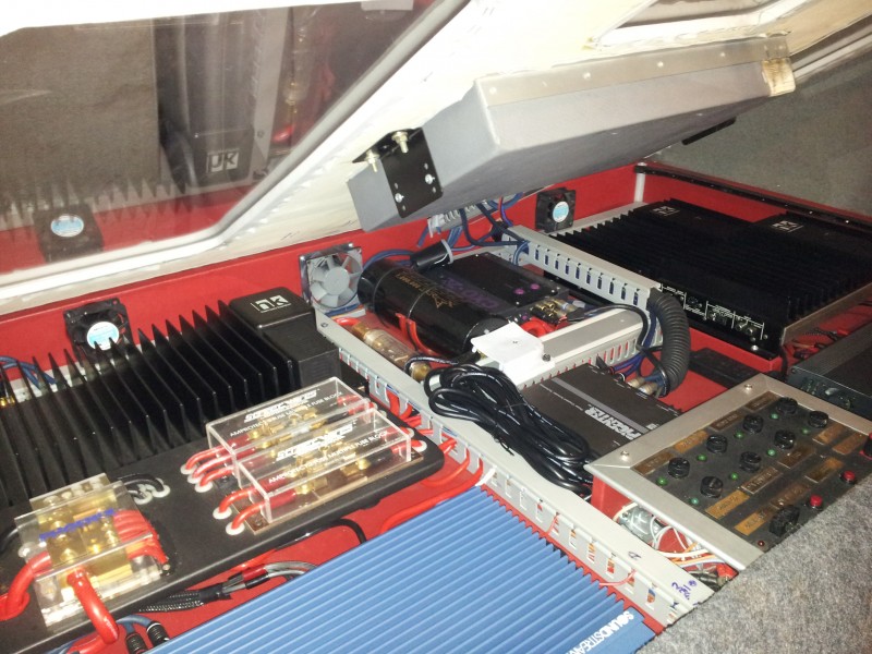

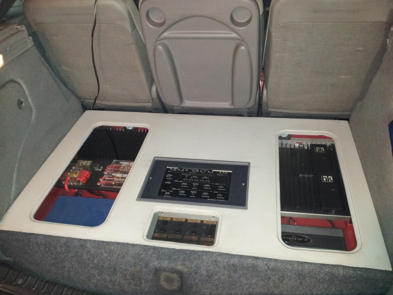

Ma che razza di tempo, e' piu' di un mese che piove e fa freddo non mi ricordo un maltempo cosi' prolungato da anni....
Lavorando con la vettura esposta ai capricci meteo ho avuto poche occasioni per proseguire in aggiunta si e' guastato il computer ciliegina sulla torta,meno male che la riparazione non sara' molto lunga......
Comunque utilizzando sketch up ho fatto una serie di prove di disposizione dei vari elementi nel bagagliaio e volendo utilizzare al massimo lo spazio sto valutando di inserire il sub nel fianchetto.Per avere il campo libero e valutare ingombri e misure ho anticipato i tempi e smontato tutto quello che c'era sistemato approfittando di una serata di tempo discreto.....

Tanti mesi di lavoro in mezzora tutto tirato via, rimangono solo le foto di com'era comunque e' durata sei anni nel bene e nel male.....
