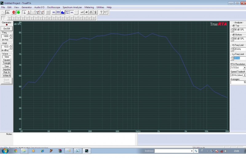

Intanto ho fatto alcune misure al box e dopo alcune tracce un po' movimentate ho inserito del fonoassorbente in fondo alla cassa e del bugnato nella parte posteriore dell'altoparlante: questo e' il risultato del midwoofer provato a casa con microfono in asse a circa 30 cm di distanza e rumore rosa, spero non aver sbagliato qualcosa:

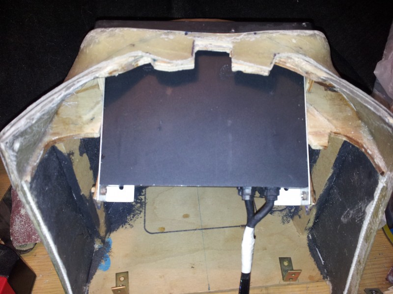

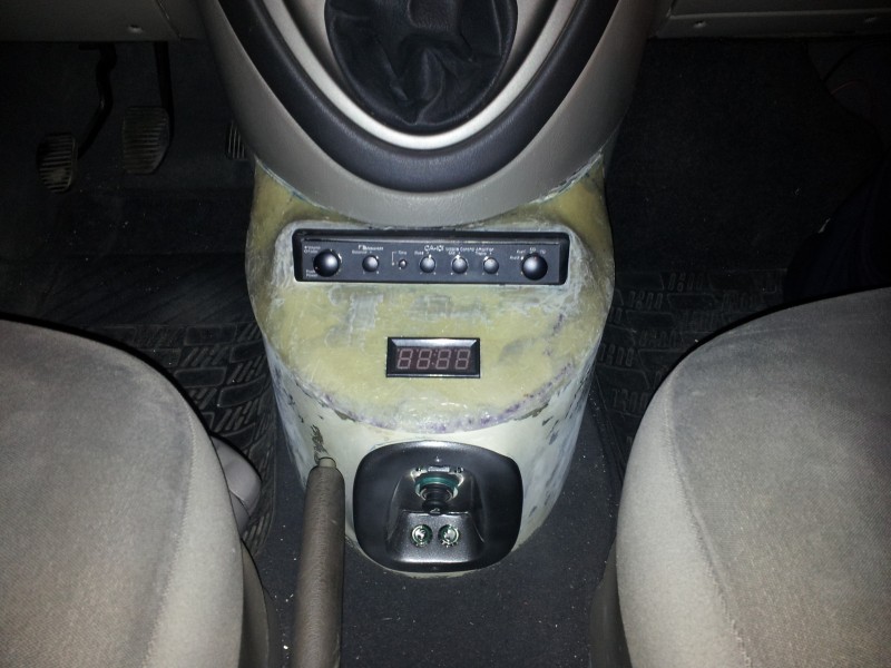

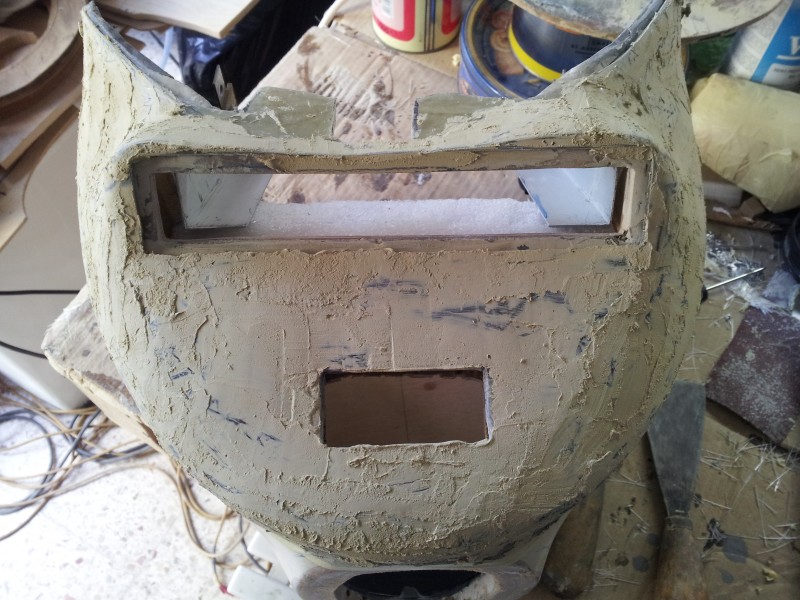

A parte questo cerco di ultimare tempo permettendo il tunnel sottoplancia al momento questi sono i progressi.......
Devo dire che all'idea iniziale di impellare tutto ho preferito dopo alcune prove cambiare sistema e fermo restando il rivestimento della parte laterale sono passato a realizzare una copertura rigida da verniciare in tinta con le maniglie ed altre parti della plancia....
Citroen Xsara Picasso -->Work in Progress

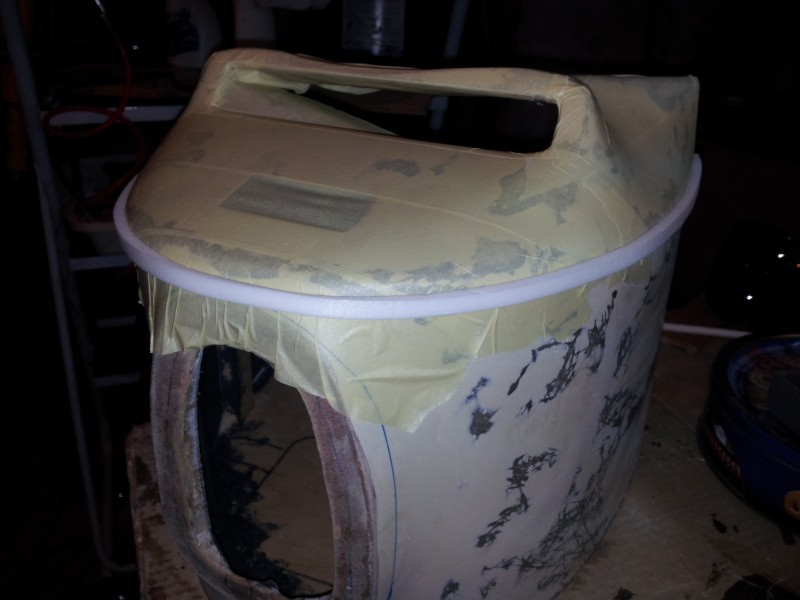

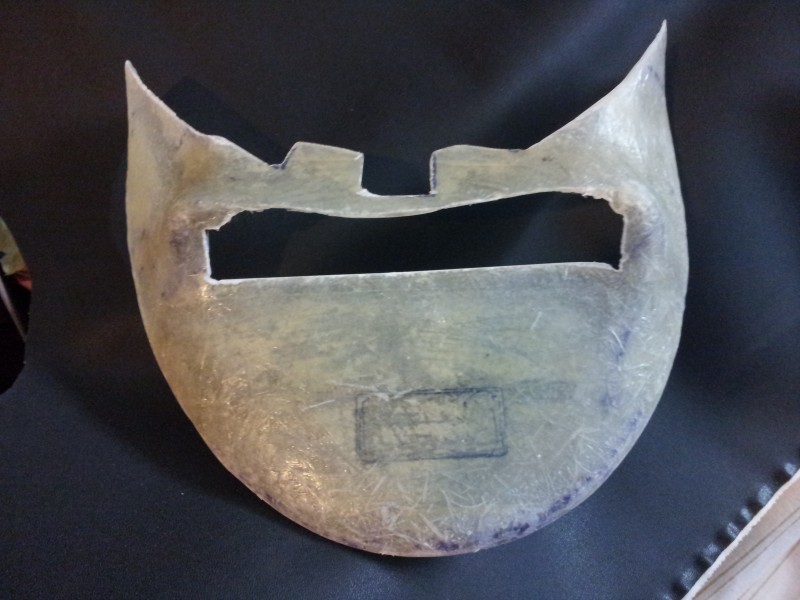

Altri scatti
Ho dovuto adattare una cornice 1 din trasformandola in 1/2 din con seghetto e stucco di vetroresina per inserirla nel coperchio...

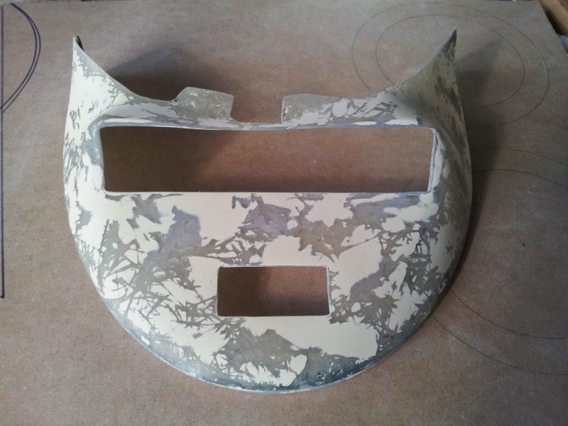

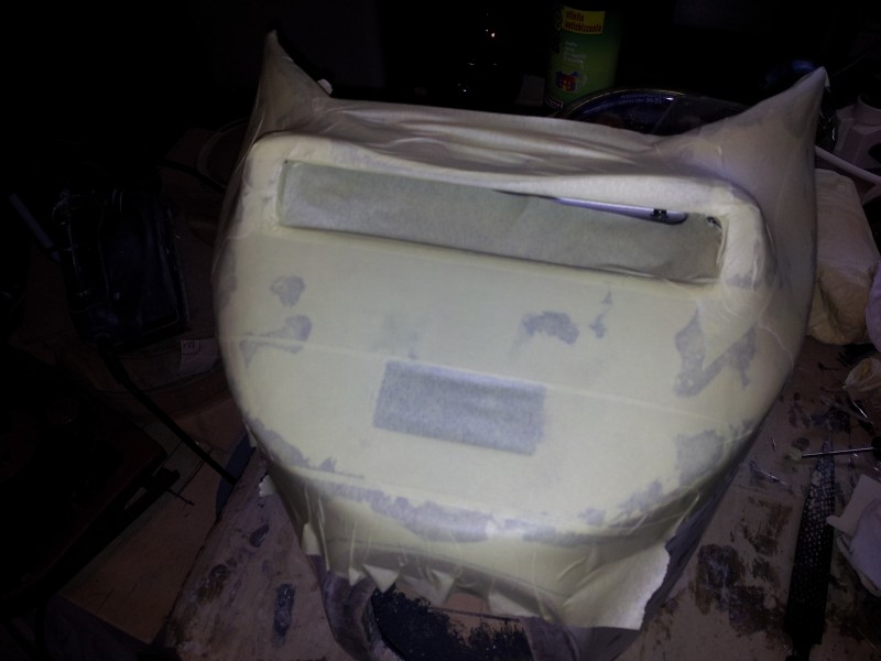

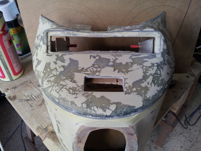

Messaggio da Joe62 »
Domenica mattina passata a stucco e carta vetrata -.-

Joe62 ha scritto:Intanto ho fatto alcune misure al box e dopo alcune tracce un po' movimentate ho inserito del fonoassorbente in fondo alla cassa e del bugnato nella parte posteriore dell'altoparlante: questo e' il risultato del midwoofer provato a casa con microfono in asse a circa 30 cm di distanza e rumore rosa, spero non aver sbagliato qualcosa:
fai la misura a 1m sia in asse che in fuoriasse di una 30ina di gradi a 1/12 ottava... così capiamo qualcosa... poi preparati perchè in macchina cambia il mondo...
fare le "spade" in campo vicino è facile... ma non dice pressochè niente...
Ok grazie :)
Verissimo, ho gia' visto cosa succede mentre spostavo manualmente il microfono, sembrava uno tsunami.....
Devo dire che prima di lavorarci con il fonoassorbente c'erano un paio di problemini che sono andati a posto non ho salvato il grafico prima della modifica ...
In macchina poi ci sara' veramente da rimboccarsi le maniche gia' si percepisce ad orecchio la differenza figuriamoci appena misuro ......
